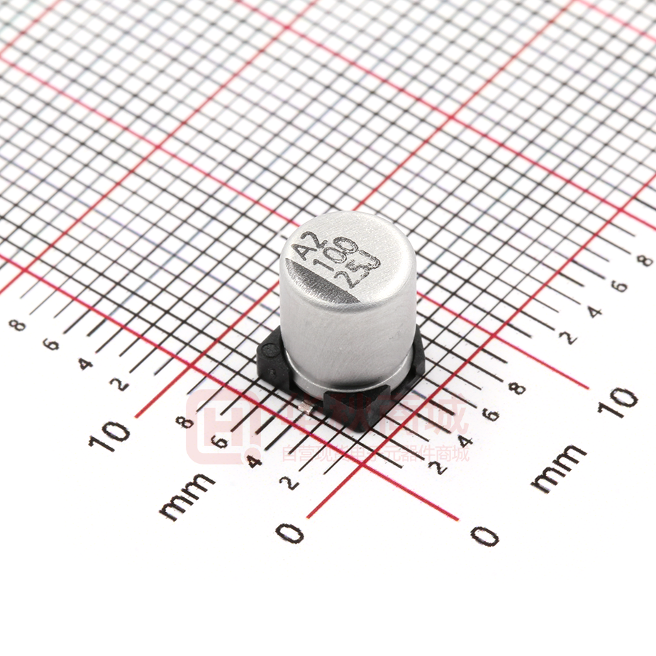

    SMD,D6.3xL7.7mm
    贴片铝电解电容 SMD,D6.3xL7.7mm 100µF ±20% 25V 2000Hrs@105℃
