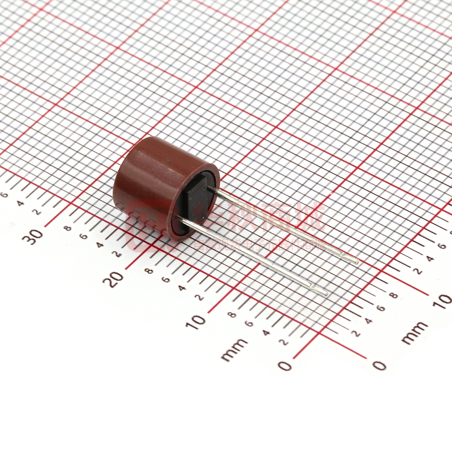

微型保险丝 直插保险丝 额定电流 6.3A 额定电压 250V 熔断特性 慢熔断 规格尺寸 5TR 欧规 (详见尺寸图) 圆柱型 尺寸图 熔断特性 熔断时间 Blow Time 测试电流 Testing current 最小 Min 最大 Max 150% 1h / 210% 1s 120S 275% 400ms 10s 400% 150ms 3s 1000% 20ms 150ms Breaking Capacity 分断能力 35A or 10In whichever is Greater Material 材料 Fuse body –Plastic Element--Alloy Pigtail--tin plated copper 商品实图 附录资料 微型保险丝,外观通常为方块和圆柱型,相比管状保险丝和汽车上用的片型保险丝,微 型保险丝具有体积小、灵敏度高、保护迅速等特点。常用于开关电源、充电器、小家电控制 板上。 一般要求 • 连接方法:绝大部分波峰焊接 特殊部分用插座连接到电路 • 引线尺寸:0.8mm 或 1mm, 有硬度要求 • 盖体材料:绝大部分是黑色或棕色塑料 特殊部分镀镍铜帽或透明有机玻璃 • 标志:类似管状要求 规格标志、公司商标和认证标志 电气要求 • 熔断特性 保持电流:1.05/1.1 In 或 1.15/1.2 In 不动作 熔断电流:2/2.1 In, 2.75 In, 4 In, 10 In • 在规定时间内动作 分断能力 50A,35A 或 10 In 选大者 不发生接触件与端子熔融在一起/表面穿孔/标志难以辨认等现象,分断后的绝 缘电阻必须大于 0.1 M • 耐久性 按规格书规定电流通 100h,然后通 1In 电流,最后测电压降增大不超过 10%, 标志仍清晰 主要应用市场 • 结构紧凑的电源及转换器 • 小体积的消费电子产品 • 采用插件元器件的电路板 • LED 驱动电路 • 可以替代管状熔断体 • …… 技术发展趋势 • 径向引线的多于轴向引线的 • 矩形本体的多于园柱本体的 • 慢熔断的多于快熔断的 • 欧洲规格的多于北美规格的 • 电流规格趋向于越来越大
