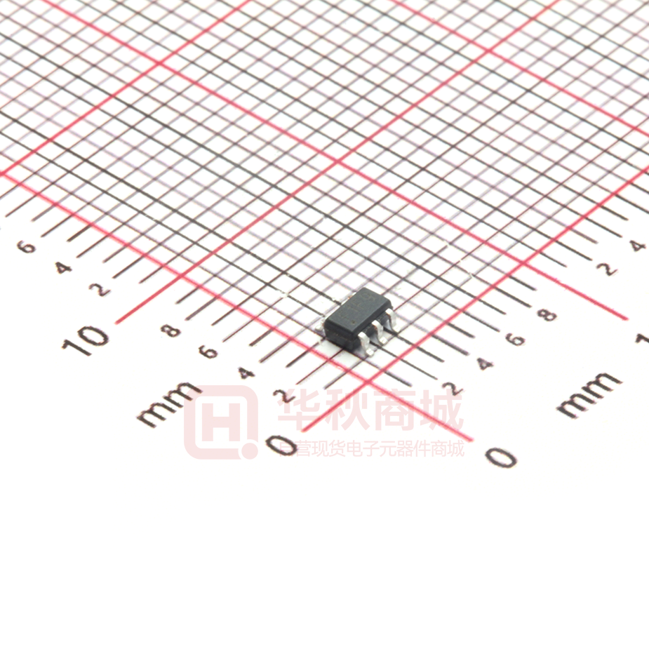

物料型号:SD8916A 器件简介:SD8916A 是一款高效率、800mA输出电流、1.5MHz固定频率同步降压转换器,适用于2V至6V输入电压范围,输出电压低至0.6V,无需外部肖特基二极管,适用于便携式单节锂电池系统。
引脚分配: - VIN(1):电源输入,需与地线紧密退耦。
- GND(2):地线。
- EN(3):使能引脚,高于1.5V启动,低于0.3V关闭。
- FB(4):输出电压反馈引脚。
- SW(5):开关输出,连接至电感器。
参数特性: - 高效率:高达96% - 固定频率操作:1.5MHz - 输出电流:800mA - 无需肖特基二极管 - 轻载时高效率的PFM模式 - 低静态电流:20μA - 斜率补偿的电流模式控制 - 短路保护、热故障保护 - 关断电流:<1μA 功能详解:SD8916A 内部包含错误放大器、补偿电路、电流感应器、控制逻辑、驱动器等,提供优秀的瞬态响应、负载和线路调节。
软启动功能可防止启动时输入电流冲击和输出过冲。
应用信息:适用于手机、无线和DSL调制解调器、PDA、便携式仪器、数字相机、MP3播放器等。
封装信息:SOT23-5封装,尺寸和引脚布局详见数据手册。
