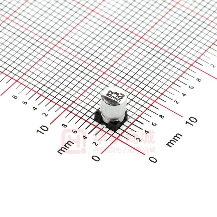

    SMD,D4xL5.7mm
    贴片铝电解电容 SMD,D4xL5.7mm 3.3µF ±20% 50V 2000Hrs@105℃
