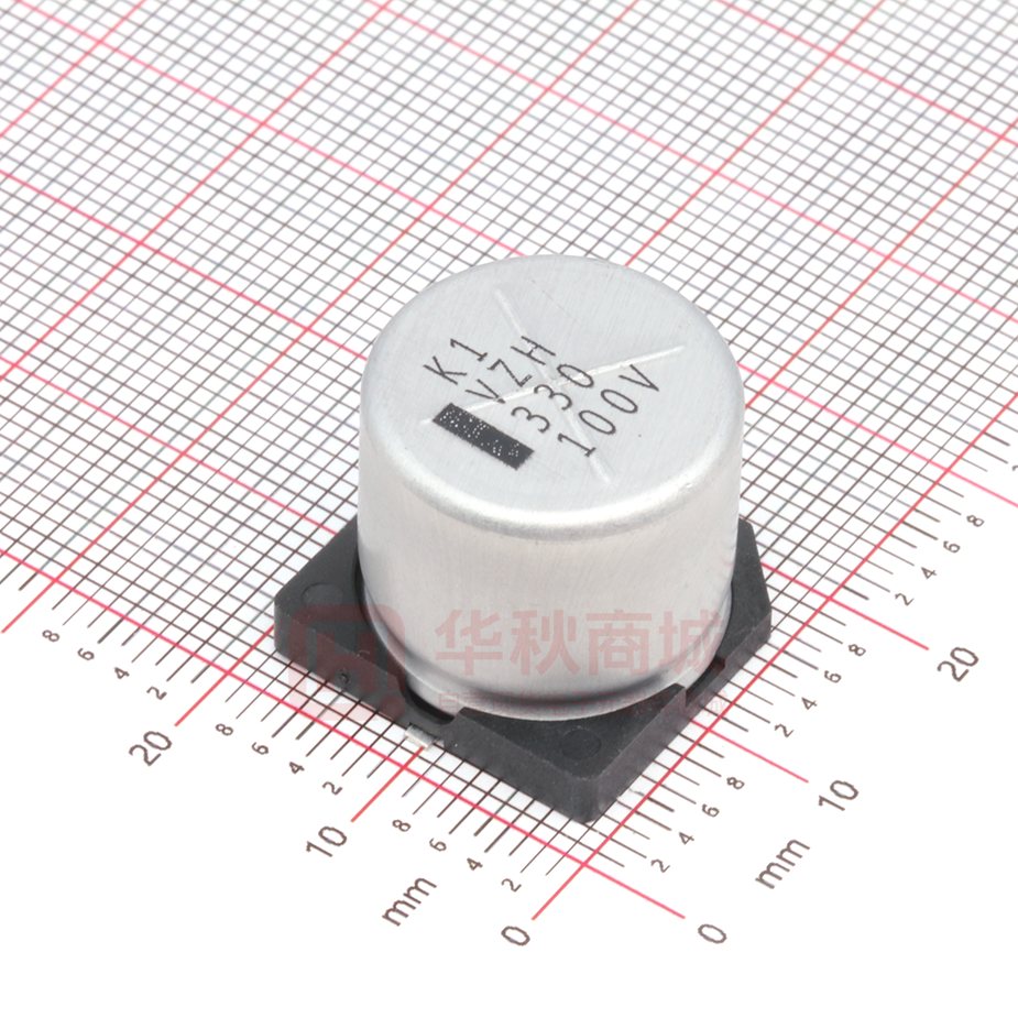

    贴片铝电解电容 SMD,D18xL16.5mm 330µF ±20% 100V 5000Hrs@105℃
VZH331M2ATR-1816 数据手册
VZH 片型铝电 铝电解 贴片型 铝电 解电容器 VZH 系列 特长/用途 ‧4φ ~ 18φ、105℃、2,000 ~ 5,000小时寿命保证 ‧大额定静电容量并具有极低阻抗之电容器 ‧适用表面黏着之高密度PCB设计 ‧符合RoHS指令 标示颜色:黑色 规格表 项 目 工作温度范围 额定静电容量容许误差值 漏电流(20℃) 损失角正切值(120Hz, 20℃) 性 能 -55℃ ~ +105℃ ± 20% I = 0.01CV 或 3(µA/微安)中的任一个较大值以下(2 分钟后) I = 漏电流(µA/微安)、C = 额定静电容量(µF/微法拉)、V = 额定直流工作电压(V/伏特) 额定电压 6.3 10 16 25 35 50 63 80 损失角正切值 0.30 0.26 0.22 0.16 0.13 0.10 0.08 0.08 (最大值) 当额定静电容量大于 1,000 微法拉时,每增加 1,000 微法拉需加 0.02。 温度特性(120Hz) 阻抗比 贴片型 (120Hz, 20℃) 额定电压 Z(-25℃)/Z(+20℃) Z(-55℃)/Z(+20℃) 阻抗比不可大于下表所列数值 6.3 10 16 25 35 4 3 2 2 2 8 5 4 3 3 50 2 3 63 2 3 100 0.07 80 2 3 100 2 3 φD≦6.3mm, 8×6.5L, 10φ×7.7L:2,000 小时; φD≧8mm:5,000 小时 静电容量变化率 ≦初始值的± 30% 损失角正切值 ≦初始规格值的 300% 漏电流 ≦初始规格值 *于 105℃环境中供给额定电压 2,000 / 5,000 小时后,待制品回复至 20℃的环境中进行量测时,需满足上列要求。 保证寿命时间 耐久性 高温无负荷特性 纹波电流与频率补正系数 保证寿命时间 1,000 小时 静电容量变化率 ≦初始值的± 30% 损失角正切值 ≦初始规格值的 300% 漏电流 ≦初始规格值 *于 105℃环境中不供给额定电压 1,000 小时后,待制品回复至 20℃的环境中进行量测时,需满足上列要求。 频率(Hz) 补正系数 50, 60 0.60 120 0.70 10k≦ 1k 0.85 1.0 寸法图 图1 图2 102 制品各项寸法 φD L A 4 5.7 ± 0.3 4.3 5 5.7 ± 0.3 5.3 6.3 5.7 ± 0.3 6.6 6.3 7.7 ± 0.3 6.6 8 6.5 ± 0. 3 8.3 8 10 ± 0.5 8.3 10 7.7 ± 0.3 10.3 10 10 ± 0.5 10.3 12.5 13.5 ± 0.5 13.0 12.5 16 ± 0.5 13.0 16 16.5 ± 0.5 17.0 16 21.5 ± 0.5 17.0 18 16.5 ± 0.5 19.0 18 21.5 ± 0.5 19.0 (*):4 ~ 6.3φ最大值为 0.4 本产品目录之规格如有变更恕不另行通知(CAT. 2018C1) 单位:毫米 B 4.3 5.3 6.6 6.6 8.3 8.3 10.3 10.3 13.0 13.0 17.0 17.0 19.0 19.0 C 5.1 5.9 7.2 7.2 9.0 9.0 11.0 11.0 13.7 13.7 18.0 18.0 20.0 20.0 W 0.5 ~ 0.8 0.5 ~ 0.8 0.5 ~ 0.8 0.5 ~ 0.8 0.5 ~ 0.8 0.7 ~ 1.1 0.7 ~ 1.3 0.7 ~ 1.3 1.1 ~ 1.4 1.1 ~ 1.4 1.1 ~ 1.4 1.1 ~ 1.4 1.1 ~ 1.4 1.1 ~ 1.4 P ± 0.2 1.0 1.5 2.0 2.0 2.3 3.1 4.7 4.7 4.4 4.4 6.4 6.4 6.4 6.4 图号 1 1 1 1 1 1 1 1 2 2 2 2 2 2 VZH 片型铝电 铝电解 贴片型 铝电 解电容器 标示 φD = 8 ~ 10 mm φD≦6.3mm φD≧12.5mm 尺寸:直径(φD)×长度(L),(毫米/mm) 容许纹波电流:毫安/均方根值(mA/rms),100k 赫兹(Hz), 105℃ 阻抗值:欧姆(Ω)/最大值,100k 赫兹(Hz), 20℃ 额定电压 VDC 静电容量 内容 (µF/微法拉) 6.3V(0J) 10V(1A) 阻抗值 mA 2.9 60 2.2 2R2 4×5.7 2.9 60 3.3 3R3 4×5.7 2.9 60 4.7 4R7 10 100 22 220 4×5.7 1.35 80 4×5.7 1.35 33 330 4×5.7 1.35 80 5×5.7 0.80 47 470 5×5.7 0.80 150 6.3×5.7 0.44 68 680 100 101 6.3×5.7 0.44 230 6.3×5.7 0.44 150 220 151 221 6.3×5.7 0.44 230 6.3×7.7 0.36 280 0.36 0.17 0.17 0.17 0.17 0.17 0.17 280 450 450 450 450 450 450 4×5.7 1.35 80 80 5×5.7 0.80 150 6.3×5.7 0.44 230 6.3×5.7 230 0.80 150 6.3×5.7 0.44 230 6.3×5.7 0.88 165 6.3×5.7 0.44 230 6.3×5.7 0.44 230 0.44 230 6.3×5.7 0.44 230 6.3×5.7 0.44 230 8×6.5 0.36 280 6.3×5.7 0.44 230 6.3×7.7 8×6.5 0.36 0.36 280 280 8×10 0.17 450 6.3×7.7 6.3×7.7 8×6.5 8×10 8×10 10×10 0.68 0.68 0.68 0.34 0.34 0.18 185 185 185 369 369 553 6.3×7.7 8×6.5 0.36 0.36 280 280 8×10 0.17 450 8×10 10×7.7 0.17 0.17 450 450 10×10 0.18 553 8×10 10×7.7 0.17 0.17 450 450 10×10 0.09 670 12.5×13.5 0.12 650 670 820 12.5×13.5 0.12 650 950 16×16.5 0.073 1,000 950 16×16.5 0.073 1,000 1,260 18×16.5 0.066 1,500 18×21.5 0.05 1,630 1,750 1,500 670 12.5×13.5 0.070 12.5×16 0.060 670 12.5×13.5 0.070 820 820 12.5×16 0.060 950 3,300 332 12.5×16 0.060 950 16×16.5 4,700 472 16×16.5 0.054 1,260 16×16.5 6,800 682 8,200 822 0.048 0.038 0.048 0.038 5×5.7 230 670 0.09 18×16.5 16×21.5 18×16.5 16×21.5 150 0.09 10×10 85 165 0.09 222 12.5×13.5 0.070 1.52 0.88 10×10 152 5×5.7 6.3×5.7 10×10 2,200 80 150 280 280 450 450 450 450 1,500 1.35 0.80 0.36 0.36 0.17 0.17 0.17 0.17 102 471 4×5.7 5×5.7 6.3×7.7 8×6.5 8×10 10×7.7 8×10 10×7.7 681 470 φD×L 80 230 680 331 mA 1.35 0.44 1,000 330 φD×L 阻抗值 4×5.7 6.3×5.7 8×6.5 8×10 8×10 10×7.7 8×10 10×7.7 8×10 φD×L 阻抗值 mA 50V(1H) 4×5.7 φD×L 阻抗值 mA 35V(1V) 010 φD×L 阻抗值 mA 25V(1E) 1 φD×L 阻抗值 mA 16V(1C) 6.3×7.7 0.36 280 8×10 10×7.7 8×10 10×10 0.17 0.17 0.17 0.09 450 450 450 670 10×10 0.09 670 820 950 16×16.5 8×10 0.17 450 0.090 12.5×13.5 0.070 10×10 0.09 670 12.5×16 0.060 12.5×13.5 0.070 820 12.5×16 0.060 12.5×16 0.060 950 0.054 0.048 0.038 0.038 16×16.5 0.054 1,260 16×16.5 18×16.5 16×16.5 0.054 1,260 0.054 1,260 16×21.5 16×21.5 0.038 1,630 18×21.5 18×16.5 0.048 1,500 0.054 1,260 16×21.5 0.038 1,630 0.048 1,500 0.038 1,630 10×10 16×16.5 18×16.5 0.054 1,260 16×21.5 0.054 1,260 18×21.5 0.048 1,500 0.038 1,630 0.038 1,750 1,620 1,500 18×16.5 1,630 16×21.5 1,500 18×21.5 0.038 1,750 1,630 本产品目录之规格如有变更恕不另行通知(CAT. 2018C1) 103 贴片型 制品尺寸与容许纹波电流一览表 VZH 片型铝电 铝电解 贴片型 铝电 解电容器 尺寸:直径(φD)×长度(L),(毫米/mm) 容许纹波电流:毫安/均方根值(mA/rms),100k 赫兹(Hz), 105℃ 阻抗值:欧姆(Ω)/最大值,100k 赫兹(Hz), 20℃ 制品尺寸与容许纹波电流一览表 额定电压 VDC 静电容量 内容 (µF/微法拉) 63V(1J) φD×L 阻抗值 80V(1K) mA 100V(2A) φD×L 阻抗值 mA φD×L 阻抗值 mA 4.7 4R7 5×5.7 1.90 70 10 100 6.3×5.7 1.20 130 22 220 6.3×7.7 0.90 150 8×10 1.3 130 8×10 1.3 130 33 330 8×10 0.50 280 8×10 1.3 130 10×10 0.7 200 47 470 8×10 0.50 280 10×10 0.7 200 10×10 0.7 200 100 101 10×10 0.25 450 10×10 0.7 200 12.5×13.5 0.32 450 150 151 12.5×13.5 0.15 700 12.5×13.5 0.32 450 220 221 12.5×13.5 0.15 700 12.5×16 0.26 550 330 331 16×16.5 0.082 900 16×16.5 0.17 650 470 471 0.15 900 0.26 0.17 0.15 0.15 0.15 0.15 550 650 950 850 900 950 680 681 0.15 950 1,000 102 16×16.5 0.082 900 16×21.5 18×16.5 0.080 1,150 18×21.5 16×21.5 0.080 1,150 18×21.5 0.06 1,250 12.5×16 16×16.5 18×21.5 18×16.5 16×21.5 18×21.5 贴片型 产品编码说明 ± 20% 6.3V 编带 471 M 0J TR - 0810 额定静电容量 额定静电容量 容许误差值 额定电压 包装型式 端子型式 制品尺寸 VZH系列 470微法拉 VZH 系列名 8φ×10L 注:如需了解更详细之介绍,请参阅目录第15页”贴片型产品编码说明”。 104 本产品目录之规格如有变更恕不另行通知(CAT. 2018C1) 无铅引线与PET镀 膜铝壳 制品引线与铝壳镀膜 材质
