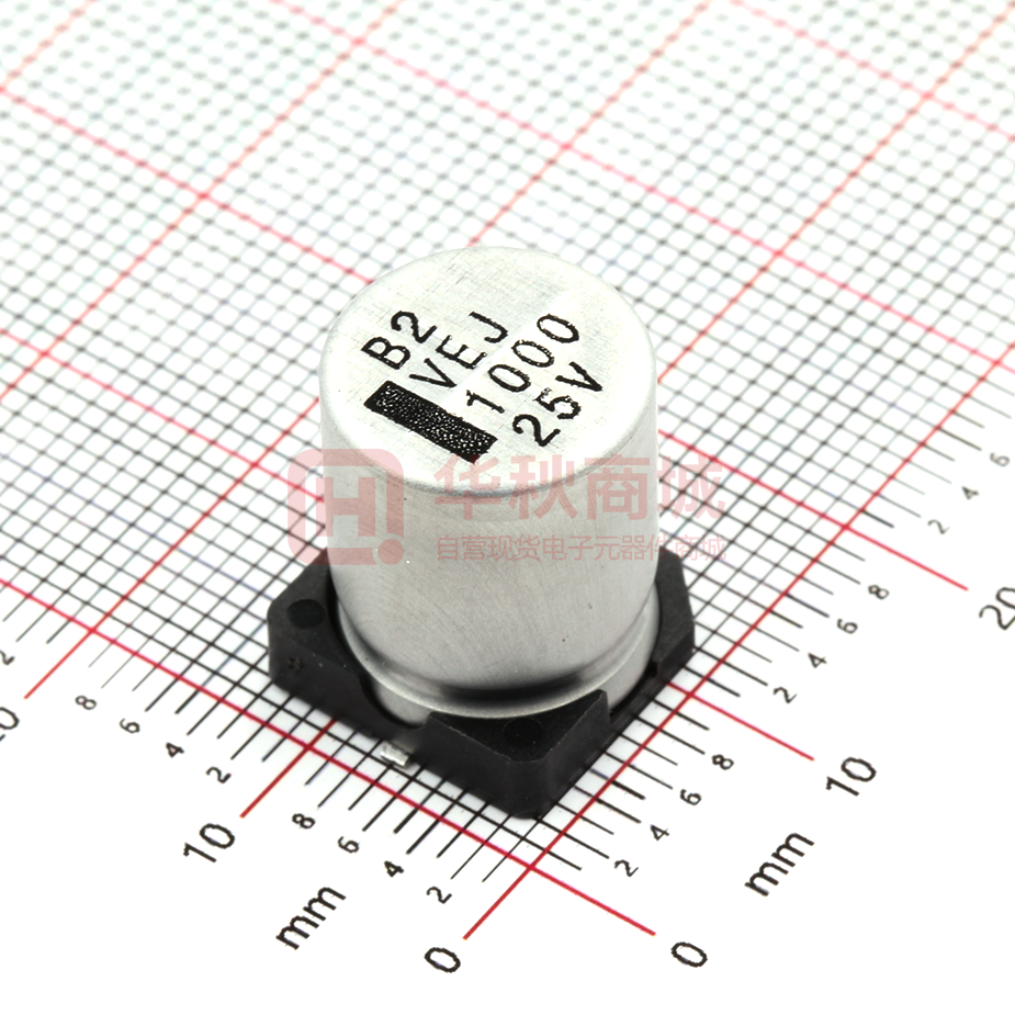

    SMD,D12.5xL16mm
    贴片铝电解电容 SMD,D12.5xL16mm 1mF ±20% 25V 2000Hrs@105℃
