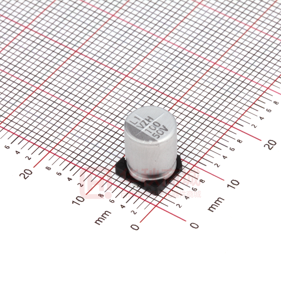

    贴片铝电解电容 SMD,D8xL10mm 100µF ±20% 50V 5000Hrs@105℃
VZH101M1HTR-0810K 数据手册
贴片型铝电解电容器 VZH VZH 系列 特长/用途 ‧4φ ~ 18φ, 105℃、2,000 ~ 5,000小时寿命保证 ‧大额定静电容量并具有极低阻抗之电容器 ‧适用表面黏着之高密度PCB设计 ‧符合RoHS指令 标示颜色:黑色 规格表 项....目 工作温度范围 额定静电容量容许误差值 漏电流(20℃) 损失角正切值(120Hz, 20℃) 性 能 -55℃ ~ +105℃ ±20% (120Hz, 20℃) I = 0.01CV 或 3 (µA) 中的任一个较大值以下(2 分钟后) I = 漏电流(µA)、C = 额定静电容量(µF)、V = 额定直流工作电压(V) 额定电压 损失角正切值 (max) 6.3 10 16 25 35 50 63 80 100 0.30 0.26 0.22 0.16 0.13 0.10 0.08 0.08 0.07 当额定静电容量大于 1,000 µF 时,每增加 1,000 µF 需加 0.02。 温度特性(120Hz) 阻抗比 额定电压 Z(-25℃)/Z(+20℃) Z(-55℃)/Z(+20℃) 阻抗比不可大于下表所列数值 6.3 10 16 25 4 3 2 2 8 5 4 3 35 2 3 50 2 3 63 2 3 80 2 3 100 2 3 φD ≦ 6.3mm, 8×6.5L, 10φ×7.7L:2,000 小时; φD ≧ 8mm:5,000 小时 静电容量化率 ≦ 初始值的±30% 损失角正切值 ≦ 规格值的 300% 漏电流 ≦ 规格值 *于 105℃环境中供给容许纹波电流值与额定电压 2,000 / 5,000 小时后,待制品回复至 20℃的环境中进行量测时,需满足上列要 求。 保证寿命时间 耐久性 高温无负荷特性 纹波电流与频率补正系数 保证寿命时间 1,000 小时 静电容量化率 ≦ 初始值的±30% 损失角正切值 ≦ 规格值的 300% 漏电流 ≦ 规格值 *于 105℃环境中不供给额定电压 1,000 小时后,待制品回复至 20℃的环境中进行量测时,需满足上列要求。 频率(Hz) 补正系数 50, 60 0.60 120 0.70 10k ≦ 1.0 1k 0.85 寸法图 图1 图2 制品各项寸法 φD 4 5 6.3 6.3 8 8 10 10 12.5 12.5 16 16 18 18 L 5.7 ± 0.3 5.7 ± 0.3 5.7 ± 0.3 7.7 ± 0.3 6.5 ± 0. 3 10 ± 0.5 7.7 ± 0.3 10 ± 0.5 13.5 ± 0.5 16 ± 0.5 16.5 ± 0.5 21.5 ± 0.5 16.5 ± 0.5 21.5 ± 0.5 本产品目录之规格如有变更恕不另行通知(CAT. 2016C1) 单位:毫米 A 4.3 5.3 6.6 6.6 8.4 8.4 10.4 10.4 13.0 13.0 17.0 17.0 19.0 19.0 B 4.3 5.3 6.6 6.6 8.4 8.4 10.4 10.4 13.0 13.0 17.0 17.0 19.0 19.0 C 5.1 5.9 7.2 7.2 9.0 9.0 11.0 11.0 13.7 13.7 18.0 18.0 20.0 20.0 W P ± 0.2 0.5 ~ 0.8 1.0 0.5 ~ 0.8 1.5 0.5 ~ 0.8 2.0 0.5 ~ 0.8 2.0 0.5 ~ 0.8 2.3 0.7 ~ 1.1 3.1 0.7 ~ 1.3 4.7 0.7 ~ 1.3 4.7 1.1 ~ 1.4 4.4 1.1 ~ 1.4 4.4 1.1 ~ 1.4 6.4 1.1 ~ 1.4 6.4 1.1 ~ 1.4 6.4 1.1 ~ 1.4 6.4 图号 1 1 1 1 1 1 1 1 2 2 2 2 2 2 71 贴片型铝电解电容器 VZH 标示 φD ≦ 6.3mm φD = 8 ~ 10 mm φD ≧ 12.5mm 尺寸:φD × L(mm) 容许纹波电流:mA/rms at 100k Hz, 105℃ 阻抗值:Ω/ at 100k Hz, 20℃ 制品尺寸与容许纹波电流一览表 V. DC 6.3V (0J) 额定 φD×L 阻抗值 10V (1A) mA 2.9 60 2.2 2R2 4×5.7 2.9 60 3.3 3R3 4×5.7 2.9 60 4.7 4R7 10 100 22 220 4×5.7 1.35 80 4×5.7 1.35 33 330 4×5.7 1.35 80 5×5.7 0.80 47 470 5×5.7 0.80 150 6.3×5.7 0.44 4×5.7 1.35 80 80 5×5.7 0.80 150 6.3×5.7 0.44 230 6.3×5.7 mA φD×L 阻抗值 50V (1H) 阻抗值 mA φD×L 阻抗值 35V (1V) 4×5.7 mA φD×L 阻抗值 25V (1E) 010 mA φD×L 阻抗值 16V (1C) 1 静电容量(µF) 内容 mA φD×L 4×5.7 1.35 80 5×5.7 1.52 85 4×5.7 1.35 80 5×5.7 0.80 150 6.3×5.7 0.88 165 150 5×5.7 0.80 150 6.3×5.7 0.44 230 6.3×5.7 0.88 165 230 6.3×5.7 0.44 230 6.3×5.7 0.44 230 0.44 230 6.3×5.7 0.44 230 6.3×5.7 0.44 230 6.3×7.7 6.3×7.7 8×6.5 8×10 8×10 10×10 0.68 0.68 0.68 0.34 0.34 0.18 185 185 185 369 369 553 68 680 8×6.5 0.36 280 100 101 6.3×5.7 0.44 230 6.3×5.7 0.44 230 6.3×5.7 0.44 230 6.3×7.7 8×6.5 0.36 0.36 280 280 8×10 0.17 450 150 151 6.3×5.7 0.44 230 6.3×5.7 0.44 230 6.3×7.7 8×6.5 0.36 0.36 280 280 8×10 0.17 450 8×10 10×7.7 0.17 0.17 450 450 10×10 0.18 553 6.3×7.7 8×6.5 8×10 10×7.7 8×10 10×7.7 0.36 0.36 0.17 0.17 0.17 0.17 280 280 450 450 450 450 8×10 10×7.7 0.17 0.17 450 450 10×10 10×10 0.09 670 10×10 0.09 670 12.5×13.5 0.070 12.5×16 0.060 220 221 6.3×7.7 0.36 280 0.36 0.17 0.17 0.17 0.17 0.17 0.17 280 450 450 450 450 450 450 680 681 1,000 102 8×6.5 8×10 8×10 10×7.7 8×10 10×7.7 8×10 1,500 152 10×10 0.09 670 12.5×13.5 0.070 820 2,200 222 12.5×13.5 0.070 820 12.5×16 0.060 950 3,300 332 12.5×16 0.060 950 16×16.5 4,700 472 16×16.5 0.054 1,260 16×16.5 6,800 682 8,200 822 330 331 470 471 72 18×16.5 16×21.5 18×16.5 16×21.5 0.048 0.038 0.048 0.038 6.3×7.7 0.36 280 8×10 10×7.7 8×10 10×10 0.17 0.17 0.17 0.09 450 450 450 670 10×10 0.09 670 820 950 16×16.5 0.09 670 12.5×13.5 0.12 650 670 820 12.5×13.5 0.12 650 950 16×16.5 0.073 1,000 950 16×16.5 0.073 1,000 1,260 18×16.5 0.066 1,500 18×21.5 0.05 1,630 1,750 1,500 8×10 0.17 450 0.090 12.5×13.5 0.070 10×10 0.09 670 12.5×16 0.060 12.5×13.5 0.070 820 12.5×16 0.060 12.5×16 0.060 950 0.054 0.048 0.038 0.038 16×16.5 0.054 1,260 16×16.5 18×16.5 16×16.5 0.054 1,260 0.054 1,260 16×21.5 16×21.5 0.038 1,630 18×21.5 18×16.5 0.048 1,500 0.054 1,260 16×21.5 0.038 1,630 0.048 1,500 0.038 1,630 10×10 16×16.5 18×16.5 0.054 1,260 16×21.5 0.054 1,260 18×21.5 0.048 1,500 0.038 1,630 0.038 1,750 1,500 18×16.5 1,630 16×21.5 1,500 18×21.5 0.038 1,750 1,630 本产品目录之规格如有变更恕不另行通知(CAT. 2016C1) 1,620 贴片型铝电解电容器 VZH 尺寸:φD × L(mm) 容许纹波电流:mA/rms at 100k Hz, 105℃ 阻抗值:Ω/ at 100k Hz, 20℃ 制品尺寸与容许纹波电流一览表 V. DC 63V (1J) 额定 静电容量(µF) 内容 80V (1K) φD×L 阻抗值 mA φD×L 阻抗值 100V (2A) mA φD×L 阻抗值 mA 4.7 4R7 5×5.7 1.90 70 10 100 6.3×5.7 1.20 130 22 220 6.3×7.7 0.90 150 8×10 1.3 130 8×10 1.3 130 33 330 8×10 0.50 280 8×10 1.3 130 10×10 0.7 200 47 470 8×10 0.50 280 10×10 0.7 200 10×10 0.7 200 100 101 10×10 0.25 450 10×10 0.7 200 12.5×13.5 0.32 450 150 151 12.5×13.5 0.15 700 12.5×13.5 0.32 450 220 221 12.5×13.5 0.15 700 12.5×16 0.26 550 330 331 16×16.5 0.082 900 16×16.5 0.17 650 470 471 0.15 900 0.26 0.17 0.15 0.15 0.15 0.15 550 650 950 850 900 950 680 681 0.15 950 1,000 102 16×16.5 0.082 900 16×21.5 18×16.5 0.080 1,150 18×21.5 16×21.5 0.080 1,150 18×21.5 0.06 1,250 12.5×16 16×16.5 18×21.5 18×16.5 16×21.5 18×21.5 产品编码说明 ±20% 6.3V 编带 471 M 0J TR - 0810 额定静电容量 额定静电容量 容许误差值 额定电压 包装型式 端子型式 制品尺寸 VZH系列 470µF VZH 系列名 8φ×10L 无铅引线与PET镀 膜铝壳 制品引线与铝壳镀膜 材质 注:如需了解更详细之介绍,请参阅目录第12页”贴片型产品编码说明”。 本产品目录之规格如有变更恕不另行通知(CAT. 2016C1) 73
