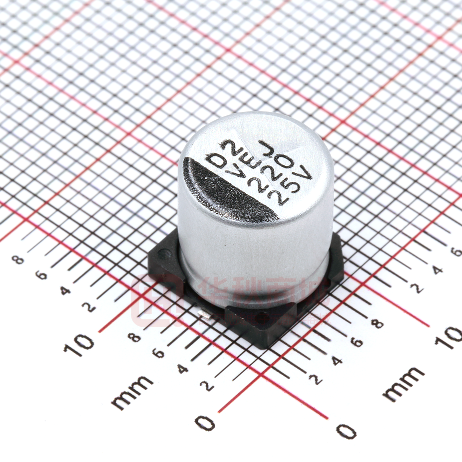

    贴片铝电解电容 SMD,D10xL10mm 220µF ±20% 25V 2000Hrs@105℃
