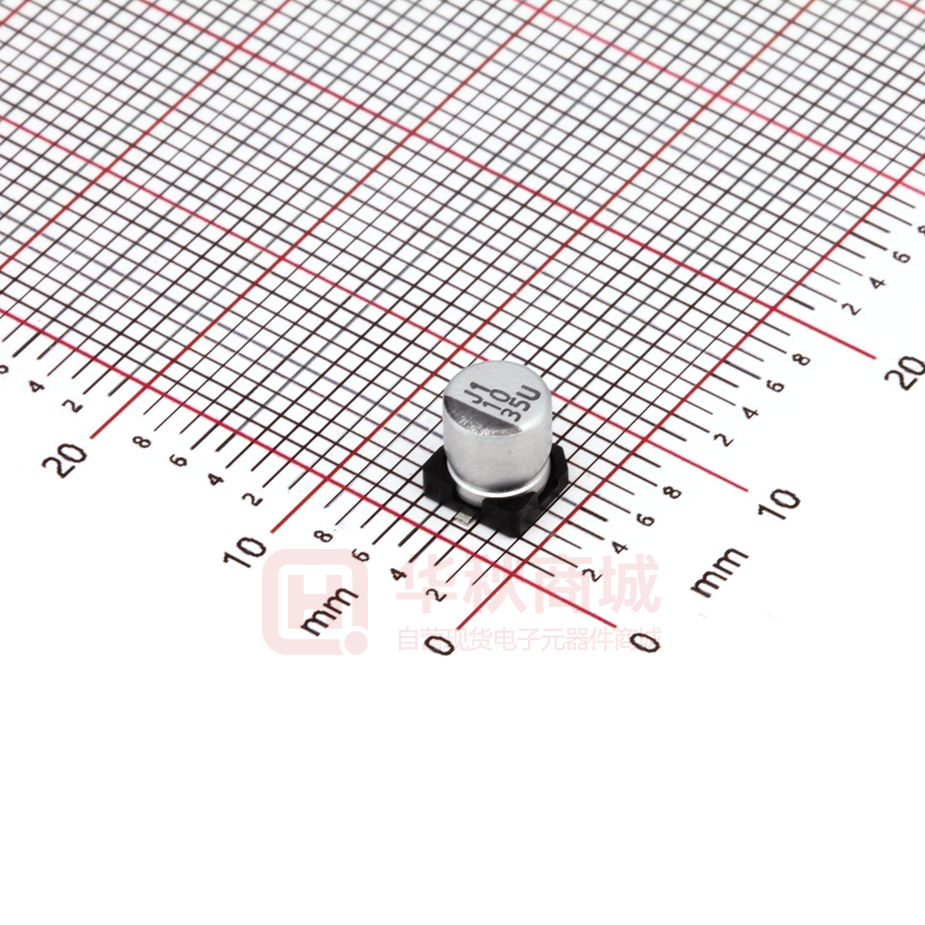

    贴片铝电解电容 SMD,D5xL5.7mm 10µF ±20% 35V 3000Hrs@105℃
VEU100M1VTR-0506 数据手册
VEU 片型铝电 铝电解 贴片型 铝电 解电容器 VEU 系列 特长/用途 ‧4φ ~ 18φ、105℃、3,000 ~ 5,000 小时寿命保证 ‧长寿命保证品 ‧适用表面黏着之高密度PCB设计 ‧符合RoHS指令 标示颜色:黑色 规格表 漏电流(20℃) 损失角正切值(120Hz, 20℃) 性 能 -55℃ ~ +105℃ ± 20% I = 0.01CV 或 3(µA/微安)中的任一个较大值以下(2 分钟后) I = 漏电流(µA/微安)、C = 额定静电容量(µF/微法拉)、V = 额定直流工作电压(V/伏特) 额定电压 损失角正切值 (最大值) 温度特性(120Hz) 阻抗比 (120Hz, 20℃) 6.3 10 16 25 35 50 63 80 100 0.30 0.24 0.20 0.16 0.13 0.12 0.09 0.08 0.07 额定电压 Z(-25℃)/Z(+20℃) Z(-55℃)/Z(+20℃) 阻抗比不可大于下表所列数值 6.3 10 16 25 35 4 3 2 2 2 10 7 5 3 3 50 2 3 63 2 3 80 2 3 100 2 3 贴片型 项 目 工作温度范围 额定静电容量容许误差值 φD≦10 mm:3,000 小时; φD≧12.5 mm:5,000 小时 静电容量变化率 ≦初始值的± 30% 损失角正切值 ≦初始规格值的 300% 漏电流 ≦初始规格值 *于 105℃环境中供给额定电压 3,000 / 5,000 小时后,待制品回复至 20℃的环境中进行量测时,需满足上列要求。 保证寿命时间 耐久性 高温无负荷特性 纹波电流与频率补正系数 保证寿命时间 1,000 小时 静电容量变化率 ≦初始值的± 30% 损失角正切值 ≦初始规格值的 300% 漏电流 ≦初始规格值 *于 105℃环境中不供给额定电压 1,000 小时后,待制品回复至 20℃的环境中进行量测时,需满足上列要求。 频率(Hz) 静电容量(µF/微法拉) ≦1,000 1,000 < 静电容量≦1,500 50 120 1k 10k≦ 0.70 0.85 1.00 1.00 1.30 1.13 1.40 1.15 寸法图 图1 图2 制品各项寸法 φD 4 5 6.3 6.3 8 10 12.5 12.5 16 18 L 5.7 ± 0.3 5.7 ± 0.3 5.7 ± 0.3 7.7 ± 0.3 10 ± 0.5 10 ± 0.5 13.5 ± 0.5 16 ± 0.5 16.5 ± 0.5 16.5 ± 0.5 单位:毫米 A 4.3 5.3 6.6 6.6 8.3 10.3 13.0 13.0 17.0 19.0 B 4.3 5.3 6.6 6.6 8.3 10.3 13.0 13.0 17.0 19.0 C 5.1 5.9 7.2 7.2 9.0 11.0 13.7 13.7 18.0 20.0 W 0.5 ~ 0.8 0.5 ~ 0.8 0.5 ~ 0.8 0.5 ~ 0.8 0.7 ~ 1.1 0.7 ~ 1.3 1.1 ~ 1.4 1.1 ~ 1.4 1.1 ~ 1.4 1.1 ~ 1.4 P ± 0.2 图号 1.0 1 1.5 1 2.0 1 2.0 1 3.1 1 4.7 1 4.4 2 4.4 2 6.4 2 6.4 2 (*):4 ~ 6.3φ最大值为 0.4 本产品目录之规格如有变更恕不另行通知(CAT. 2018C1) 97 VEU 片型铝电 铝电解 贴片型 铝电 解电容器 标示 φD = 8 ~ 10 mm φD≦6.3mm φD≧12.5mm 尺寸:直径(φD)×长度(L),(毫米/mm) 容许纹波电流:毫安/均方根值(mA/rms),120 赫兹(Hz), 105℃ 制品尺寸与容许纹波电流一览表 额定电压 VDC 贴片型 静电容量 (µF/微法拉) 6.3V(0J) 内容 10V(1A) mA φD×L φD×L 16V(1C) mA φD×L 25V(1E) mA φD×L 35V(1V) mA φD×L 50V(1H) mA 63V(1J) φD×L mA 1 010 4×5.7 8 2.2 2R2 4×5.7 12 3.3 3R3 4×5.7 17 4.7 4R7 10 100 22 220 4×5.7 22 4×5.7 33 330 5×5.7 35 4×5.7 16 5×5.7 22 32 4×5.7 18 5×5.7 27 5×5.7 27 6.3×5.7 30 5×5.7 30 6.3×5.7 44 6.3×5.7 44 6.3×7.7 58 5×5.7 35 6.3×5.7 48 6.3×5.7 50 6.3×7.7 57 8×10 130 φD×L mA 12.5×13.5 240 80V(1K) φD×L mA 12.5×13.5 220 12.5×16 290 47 470 5×5.7 38 6.3×5.7 50 6.3×5.7 50 6.3×7.7 63 8×10 92 8×10 141 100 101 6.3×5.7 69 6.3×7.7 81 6.3×7.7 81 8×10 116 10×10 151 10×10 310 150 151 220 221 6.3×7.7 120 8×10 141 8×10 141 10×10 290 10×10 320 12.5×13.5 280 12.5×16 320 16×16.5 410 330 331 8×10 141 10×10 290 10×10 290 10×10 320 12.5×13.5 320 12.5×16 360 16×16.5 450 16×16.5 510 470 471 10×10 320 10×10 320 10×10 320 12.5×16 410 16×16.5 510 16×16.5 540 18×16.5 650 1,000 102 10×10 410 16×16.5 690 18×16.5 780 1,500 152 18×16.5 900 额定电压 VDC 静电容量 (µF/微法拉) 100V(2A) 内容 φD×L mA 68 680 12.5×13.5 180 100 101 12.5×16 240 150 151 16×16.5 340 220 221 16×16.5 410 330 331 18×16.5 540 产品编码说明 ± 20% 6.3V 编带 471 M 0J TR - 1010 额定静电容量 额定静电容量 容许误差值 额定电压 包装型式 端子型式 制品尺寸 VEU系列 470微法拉 VEU 系列名 10φ×10L 注:如需了解更详细之介绍,请参阅目录第15页”贴片型产品编码说明”。 98 本产品目录之规格如有变更恕不另行通知(CAT. 2018C1) 无铅引线与PET镀 膜铝壳 制品引线与铝壳镀膜 材质
