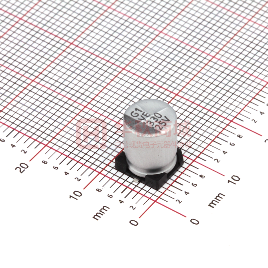

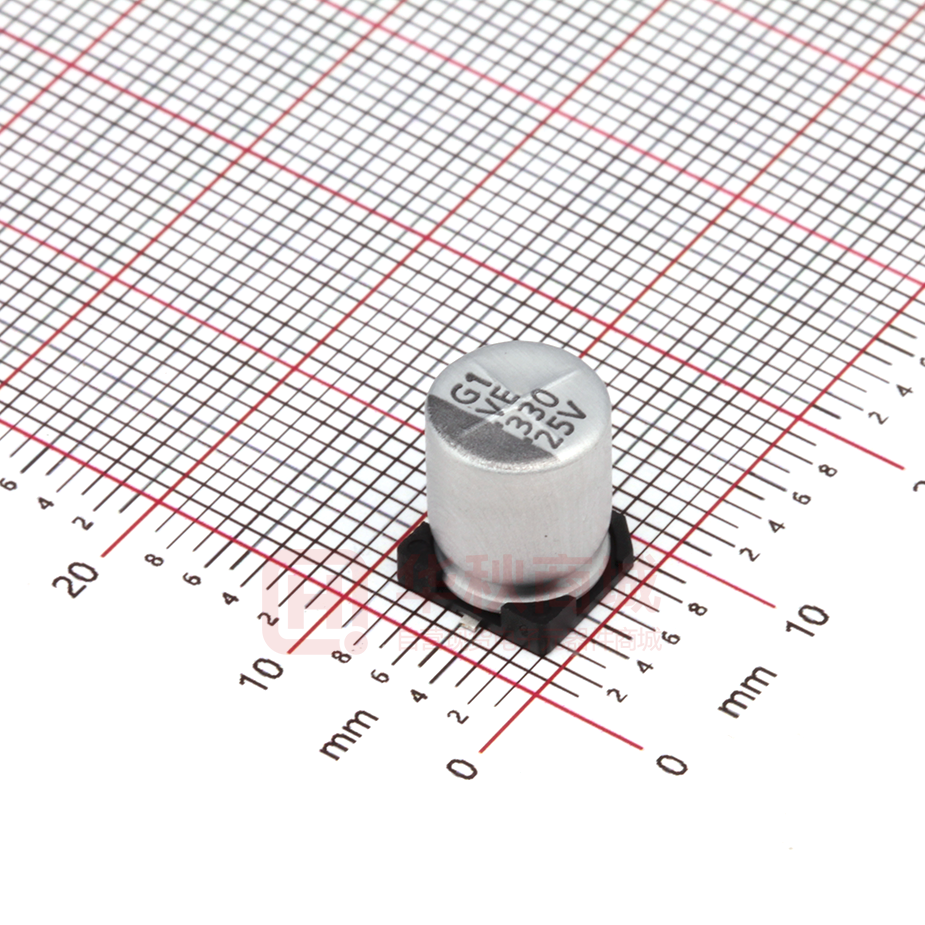

    SMD,D8xL10mm
    贴片铝电解电容 SMD,D8xL10mm 330µF ±20% 25V 2000Hrs@85℃
