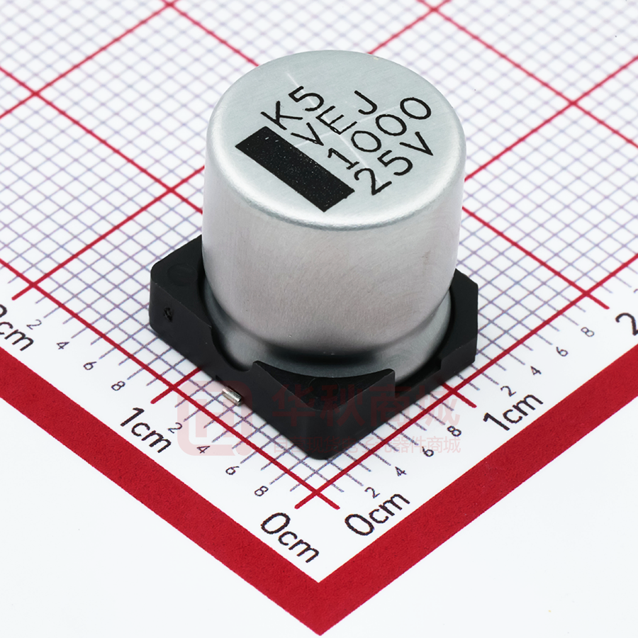

    SMD,D12.5xL13.5mm
    贴片铝电解电容 SMD,D12.5xL13.5mm 1mF ±20% 25V 2000Hrs@105℃ 550mA
VEJ102M1ETR-1313 数据手册
VEJ 片型铝电 铝电解 贴片型 铝电 解电容器 VEJ 系列 特长/用途 ‧4φ ~ 18φ、105℃、2,000小时寿命保证 ‧适用表面黏着之高密度PCB设计 ‧符合RoHS指令 标示颜色:黑色 规格表 目 工作温度范围 6.3 ~ 100V -55℃ ~ +105℃ 额定静电容量容许误差值 额定电压 测试时间 制品尺寸 450V -25℃ ~ +105℃ (120Hz, 20℃) 6.3 ~ 100V 2 分钟后 160 ~ 450V 5 分钟后 12.5 ~ 18φ 4 ~ 10φ 12.5 ~ 18φ I = 0.01CV 或 3µA, 中的 I = 0.03CV 或 4µA, 中的 漏电流 I = 0.04CV + 100µA 任一个较大值以下 任一个较大值以下 I = 漏电流(µA/微安)、C = 额定静电容量(µF/微法拉)、V = 额定直流工作电压(V/伏特) 漏电流(20℃) 损失角正切值(120Hz, 20℃) 性 能 160 ~ 400V -40℃ ~ +105℃ ± 20% 6.3 10 16 25 35 50 63 100 160 ~ 250 400 ~ 450 0.45 0.35 0.28 0.18 0.16 0.14 0.12 0.12 0.40 0.38 0.34 0.26 0.22 0.18 0.14 0.10 0.20 0.25 当额定静电容量大于 1,000 微法拉时,每增加 1,000 微法拉需加 0.02。 阻抗比不可大于下表所列数值 额定电压 6.3 10 16 25 35 50 63 100 160 ~ 250 400 ~ 450 Z(-25℃) φD<12.5 4 4 3 2 2 2 2 3 /Z(+20℃) φD≧12.5 5 4 3 2 2 2 2 2 3 6 Z(-55/-40℃) φD<12.5 12 8 6 4 3 3 3 4 /Z(+20℃) φD≧12.5 10 8 6 4 3 3 3 3 6 10 额定电压 4 ~ 10φ 12.5 ~ 18φ 温度特性(120Hz) 阻抗比 贴片型 项 2,000 小时 φD≦6.3mm:≦初始值的± 25%; φD≧8mm:≦初始值的± 20% φD≦6.3mm:≦初始规格值的 300%; 损失角正切值 φD≧8mm:≦初始规格值的 200% 漏电流 ≦初始规格值 *于 105℃环境中供给额定电压 2,000 小时后,待制品回复至 20℃的环境中进行量测时,需满足上列要求。 保证寿命时间:1,000 小时;其它测试项目同耐久性。 额定电压 160 ~ 450V 需进行电压补偿后再行量测(依据 JIS C 5101-4 4.1 规定)。 保证寿命时间 静电容量变化率 耐久性 高温无负荷特性 纹波电流与频率补正系数 频率(Hz) 静电容量(µF/微法拉) ≦1,000 1,000<静电容量≦8,200 50 120 1k 10k≦ 0.80 0.85 1.00 1.00 1.25 1.15 1.40 1.25 寸法图 图1 图2 制品各项寸法 单位:毫米 φD 4 5 6.3 6.3 8 8 10 10 12.5 L 5.7 ± 0.3 5.7 ± 0.3 5.7 ± 0.3 7.7 ± 0.3 6.5 ± 0. 3 10 ± 0.5 7.7 ± 0.3 10 ± 0.5 13.5 ± 0.5 A 4.3 5.3 6.6 6.6 8.3 8.3 10.3 10.3 13.0 B 4.3 5.3 6.6 6.6 8.3 8.3 10.3 10.3 13.0 C 5.1 5.9 7.2 7.2 9.0 9.0 11.0 11.0 13.7 W 0.5 ~ 0.8 0.5 ~ 0.8 0.5 ~ 0.8 0.5 ~ 0.8 0.5 ~ 0.8 0.7 ~ 1.1 0.7 ~ 1.3 0.7 ~ 1.3 1.1 ~ 1.4 P ± 0.2 1.0 1.5 2.0 2.0 2.3 3.1 4.7 4.7 4.4 图号 1 1 1 1 1 1 1 1 2 12.5 16 16 18 18 16 ± 0.5 16.5 ± 0.5 21.5 ± 0.5 16.5 ± 0.5 21.5 ± 0.5 13.0 17.0 17.0 19.0 19.0 13.0 17.0 17.0 19.0 19.0 13.7 18.0 18.0 20.0 20.0 1.1 ~ 1.4 1.1 ~ 1.4 1.1 ~ 1.4 1.1 ~ 1.4 1.1 ~ 1.4 4.4 6.4 6.4 6.4 6.4 2 2 2 2 2 (*):4 ~ 6.3φ最大值为 0.4 本产品目录之规格如有变更恕不另行通知(CAT. 2018C1) 95 VEJ 片型铝电 铝电解 贴片型 铝电 解电容器 标示 φD≦6.3 mm φD = 8 ~ 10 mm φD≧12.5 mm 尺寸:直径(φD)×长度(L),(毫米/mm) 容许纹波电流:毫安/均方根值(mA/rms),120 赫兹(Hz), 105℃ 制品尺寸与容许纹波电流一览表 额定电压 VDC 静电容量 (µF/微法拉) 内容 10V(1A) 100V(2A) φD×L mA 8 4×5.7 8 2.2 2R2 4×5.7 12 4×5.7 12 3.3 3R3 4×5.7 14 5×5.7 17 4.7 4R7 10 100 6.3×5.7 6.3×5.7 8×6.5 22 32 51 220 330 47 470 100 4×5.7 4×5.7 22 5×5.7 34 5×5.7 4×5.7 22 5×5.7 34 5×5.7 5×5.7 φD×L 20 30 φD×L mA 63V(1J) mA φD×L mA 50V(1H) 4×5.7 φD×L mA 35V(1V) φD×L φD×L mA 25V(1E) 010 33 mA 16V(1C) 1 22 贴片型 6.3V(0J) φD×L mA 4×5.7 17 4×5.7 17 5×5.7 20 4×5.7 20 5×5.7 27 6.3×5.7 32 38 67 6.3×7.7 58 8×10 100 5×5.7 30 6.3×5.7 44 6.3×5.7 8×6.5 46 76 6.3×7.7 65 8×10 140 10×10 150 34 6.3×5.7 46 6.3×5.7 8×6.5 48 79 6.3×7.7 80 6.3×7.7 70 8×10 170 12.5×13.5 250 38 5×5.7 38 6.3×5.7 48 6.3×5.7 8×6.5 6.3×5.7 8×6.5 69 90 6.3×5.7 69 6.3×7.7 100 8×10 240 8×10 210 10×10 310 12.5×13.5 380 270 270 8×10 270 10×10 330 12.5×13.5 470 16×16.5 450 101 6.3×5.7 69 220 221 6.3×7.7 8×6.5 120 120 6.3×7.7 120 6.3×7.7 120 8×10 10×7.7 330 331 8×10 290 8×10 290 8×10 10×7.7 290 290 8×10 290 10×10 370 12.5×13.5 490 16×16.5 650 18×16.5 16×21.5 590 750 470 471 8×10 320 380 10×10 380 12.5×13.5 520 12.5×16 550 16×16.5 700 18×21.5 980 102 10×10 410 320 320 410 10×10 1,000 8×10 10×7.7 10×10 12.5×13.5 550 12.5×16 550 16×16.5 800 18×16.5 990 2,200 222 12.5×13.5 680 12.5×13.5 680 16×16.5 900 1,050 332 12.5×16 850 16×16.5 950 16×16.5 950 900 1,150 1,200 18×16.5 3,300 16×16.5 18×16.5 16×21.5 18×16.5 16×21.5 1,225 1,275 18×21.5 1,300 4,700 472 6,800 682 8,200 822 16×16.5 1,000 16×16.5 1,000 18×16.5 16×21.5 18×21.5 1,290 1,350 1,450 18×16.5 16×21.5 18×21.5 1,290 1,350 1,450 额定电压 VDC 静电容量 (µF/微法拉) 160V(2C) 内容 mA φD×L 200V(2D) φD×L mA 250V(2E) 400V(2G) 450V(2W) φD×L mA φD×L mA φD×L mA 12.5×13.5 65 12.5×13.5 45 12.5×13.5 45 75 4.7 4R7 10 100 12.5×13.5 80 12.5×13.5 70 12.5×13.5 50 12.5×16 22 220 12.5×16 110 12.5×13.5 105 16×16.5 85 16×16.5 85 33 330 12.5×13.5 95 12.5×16 120 16×16.5 180 18×16.5 100 18×16.5 100 47 470 16×16.5 240 16×16.5 220 16×16.5 220 18×21.5 130 100 101 16×16.5 250 18×16.5 280 18×21.5 290 产品编码说明 ± 20% 6.3V 编带 471 M 0J TR - 0810 额定静电容量 额定静电容量 容许误差值 额定电压 包装型式 端子型式 制品尺寸 VEJ系列 470微法拉 VEJ 系列名 8φ×10L 注:如需了解更详细之介绍,请参阅目录第15页”贴片型产品编码说明”。 96 本产品目录之规格如有变更恕不另行通知(CAT. 2018C1) 无铅引线与PET镀 膜铝壳 制品引线与铝壳镀膜 材质
