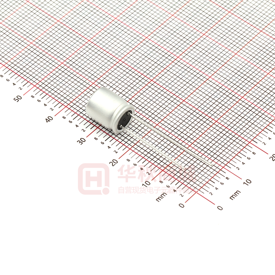

HBR221M1EBK-0810
HBR221M1EBK-0810
    LELON(立隆电子)
    插件,D8xL10mm
    直插铝电解电容 插件,D8xL10mm 220µF ±20% Ф8.00 x 10.00mm 25V 27mΩ 2.3A 10000Hrs@105℃
HBR221M1EBK-0810 数据手册
HBR 高分子固液混合铝电 铝电解 高分子固液混合 铝电 解电容器 HBR 系列 特长/用途 ‧105℃、10,000小时寿命保证 ‧低等效串联电阻(ESR)并可承受高纹波电流 ‧符合RoHS指令 标示颜色:深绿色 规格表 目 性 能 -55℃ ~ +105℃ 工作温度范围 ± 20% 额定静电容量容许误差值 (120Hz, 20℃) 漏电流(20℃)* I = 0.01CV或3(µA/微安)中的任一个较大值以下(2分钟后) I = 漏电流(µA/微安)、C = 额定静电容量(µF/微法拉)、V = 额定直流工作电压(V/伏特) 损失角正切值(120Hz, 20℃) 参阅标准品一览表 保证寿命时间 10,000 小时 静电容量变化率 ≦初始值的± 30% 损失角正切值 ≦初始规格值的 200% 等效串联电阻(ESR) ≦初始规格值的 200% 漏电流 ≦初始规格值 耐久性 固液混合 项 *于 105℃环境中供给容许纹波电流值与额定电压 10,000 小时后,待制品回复至 20℃的环境中进行量测时,需满足上列要求。 高温无负荷特性 *于 105℃环境中不供给额定电压 1,000 小时后,待制品回复至 20℃的环境中进行量测时,需满足同耐久性试验要求(可进行电压 补偿后再行量测)。 ≦初始值的± 10% 静电容量变化率 损失角正切值 ≦初始规格值 等效串联电阻(ESR) ≦初始规格值 漏电流 ≦初始规格值 焊锡耐热性 频率(Hz) 120≦频率< 1k 1k≦频率< 10k 10k≦频率< 100k 100k≦频率< 500k 补正系数 0.10 0.3 0.6 1.0 纹波电流与频率补正系数 寸法图 制品各项寸法 单位:毫米 φD 6.3 6.3 8 8 10 L 6 8 10 12 10 12 P 2.5 2.5 3.5 3.5 5.0 5.0 φd 0.45 10 0.6 α 1.0 β 0.5 标示 φD = 6.3 φD = 8 ~ 10 本产品目录之规格如有变更恕不另行通知(CAT. 2018C1) 87 HBR 高分子固液混合铝电 铝电解 高分子固液混合 铝电 解电容器 尺寸:直径(φD)×长度(L),(毫米/mm) 容许纹波电流:毫安/均方根值(mA/rms),100k 赫兹(Hz), 105℃ 标准品一览表 额定电压 (V/伏特) 涌浪电压 (V/伏特) 16V(1C) 额定静电容量 (µF/微法拉) 18.4 固液混合 35V(1V) 50V(1H) 28.8 40.3 57.5 0.16 13.1 50 6.3 × 8 0.16 24 30 2,000 0.16 43.2 27 2,300 0.16 270 92.0 8 × 10 10 × 10 1,300 56 6.3 × 6 0.14 75.2 14 20 50 2,500 1,300 100 6.3 × 8 0.14 25 30 2,000 27 2,300 2,500 220 8 × 10 0.14 55 330 10 × 10 0.14 82.5 20 330 10 × 12 0.14 82.5 16 2,900 27 6.3 × 6 0.12 9.5 60 1,300 68 6.3 × 8 0.12 23.8 35 2,000 150 8 × 10 0.12 52.5 27 2,300 270 10 × 10 0.12 82.5 20 2,500 22 6.3 × 6 0.10 11 80 1,100 33 6.3 × 8 0.10 16.5 40 1,600 0.10 34 30 1,800 0.10 50 28 2,000 68 22 80V(1K) 额定纹波电流值 毫安(mA/rms) 100k Hz, 105℃ 6.3 × 6 10 72.5 漏电流 等效串联电阻(ESR) (µA/微安) 毫欧(mΩ)/100k 赫兹(Hz)最大值, 20℃ 82 100 63V(1J) 损失角正切值 (120Hz, 20℃) 150 470 25V(1E) 制品尺寸 φD×L 8 × 10 10 × 10 6.3 × 6 6.3 × 8 0.08 6.3 120 1,000 0.08 13.9 80 1,500 27 8 × 12 0.08 17 40 1,700 33 8 × 10 0.08 20.8 40 1,700 56 10 × 10 0.08 35.3 30 1,800 22 8 × 10 0.08 17.6 45 1,550 33 10 × 10 0.08 26.4 36 1,700 产品编码说明 HBR系列 220微法拉 ± 20% 25V 8φ×10L 长脚 HBR 221 M 1E BK - 0810 系列名 额定静电容量 额定静电容量 容许误差值 额定电压 引线加工/包装 型式 胶盖型式 制品尺寸 注:如需了解更详细之介绍,请参阅目录第13页”引线型产品编码说明”。 88 本产品目录之规格如有变更恕不另行通知(CAT. 2018C1) 无铅引线与PET镀 膜铝壳 制品引线与铝壳镀膜 材质
