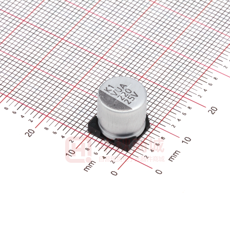

    SMD,D10xL10mm
    贴片铝电解电容 SMD,D10xL10mm 220µF ±20% 25V 2000Hrs@125℃
VUA221M1ETR-1010L 数据手册
VUA 片型铝电 铝电解 贴片型 铝电 解电容器 VUA系列 系列 特长/用途 ‧6.3φ ~ 18φ、125℃、1,000 ~ 2,000小时寿命保证 ‧贴片型高温度范围:+125℃ ‧可应用于汽车模块及其它高温产品 ‧符合RoHS指令 标示颜色:黑色 规格表 漏电流(20℃) 损失角正切值(120Hz, 20℃) 性 能 -40℃ ~ +125℃ ± 20% I = 0.03CV 或 4(µA/微安)中的任一个较大值以下(1 分钟后) I = 漏电流(µA/微安)、C = 额定静电容量(µF/微法拉)、V = 额定直流工作电压(V/伏特) (120Hz, 20℃) 额定电压 10 16 25 35 50 损失角正切值 0.32 0.24 0.21 0.18 0.15 (最大值) 当额定静电容量大于 1,000 微法拉时,每增加 1,000 微法拉需加 0.02。 温度特性(120Hz) 阻抗比 阻抗比不可大于下表所列数值 额定电压 10 16 Z(-25℃)/Z(+20℃) 6 5 Z(-40℃)/Z(+20℃) 12 8 25 4 6 35 3 4 50 3 4 贴片型 项 目 工作温度范围 额定静电容量容许误差值 φD≦8 × 6.5mm:1,000 小时 φD≧8 × 10mm:2,000 小时 静电容量变化率 ≦初始值的± 30% 损失角正切值 ≦初始规格值的 300% 漏电流 ≦初始规格值 *于 125℃环境中供给额定电压 1,000 ~ 2,000 小时后,待制品回复至 20℃的环境中进行量测时,需满足上列要求。 保证寿命时间 耐久性 高温无负荷特性 纹波电流与频率补正系数 保证寿命时间 1,000 小时 静电容量变化率 ≦初始值的± 30% 损失角正切值 ≦初始规格值的 300% 漏电流 ≦初始规格值 *于 125℃环境中不供给额定电压 1,000 小时后,待制品回复至 20℃的环境中进行量测时,需满足上列要求。 频率(Hz) 静电容量(微法拉) ≦330 330<静电容量≦4,700 50 120 1k 10k≦ 0.80 0.85 1.0 1.0 1.25 1.20 1.40 1.30 寸法图 图1 制品各项寸法 图2 L 5.7± 0.3 7.7 ± 0.3 6.5 ± 0.3 10 ± 0.5 10 ± 0.5 13.5 ± 0.5 16 ± 0.5 16.5 ± 0.5 单位:毫米 A 6.6 6.6 8.3 8.3 10.3 13.0 13.0 17.0 B 6.6 6.6 8.3 8.3 10.3 13.0 13.0 17.0 C 7.2 7.2 9.0 9.0 11.0 13.7 13.7 18.0 W 0.5 ~ 0.8 0.5 ~ 0.8 0.5 ~ 0.8 0.7 ~ 1.1 0.7 ~ 1.3 1.1 ~ 1.4 1.1 ~ 1.4 1.1 ~ 1.4 P ± 0.2 2.0 2.0 2.3 3.1 4.7 4.4 4.4 6.4 图号 1 1 1 1 1 2 2 2 18 16.5 ± 0.5 19.0 (*):6.3φ最大值为 0.4 19.0 20.0 1.1 ~ 1.4 6.4 2 φD 6.3 6.3 8 8 10 12.5 12.5 16 本产品目录之规格如有变更恕不另行通知(CAT. 2018C1) 111 VUA 片型铝电 铝电解 贴片型 铝电 解电容器 标示 φD = 6.3 mm φD = 8 ~ 10 mm φD≧12.5mm 尺寸:直径(φD)×长度(L),(毫米/mm) 容许纹波电流:毫安/均方根值(mA/rms),120 赫兹(Hz), 125℃ 制品尺寸与容许纹波电流一览表 额定电压 VDC 贴片型 静电容量 (µF/微法拉) 10V(1A) 内容 16V(1C) mA φD×L 22 220 33 330 47 470 68 680 6.3×5.7 50 100 101 8×6.5 220 221 330 331 470 680 25V(1E) mA φD×L φD×L 35V(1V) mA 50V(1H) φD×L mA φD×L 6.3×5.7 50 8×6.5 mA 75 70 8×10 130 6.3×5.7 50 6.3×5.7 50 6.3×7.7 6.3×7.7 70 6.3×7.7 70 8×6.5 75 8×10 130 8×6.5 75 8×6.5 75 8×10 130 10×10 180 75 8×6.5 75 8×10 130 10×10 180 12.5×13.5 357 8×10 130 10×10 180 10×10 180 12.5×13.5 357 12.5×16 400 8×10 130 12.5×13.5 480 12.5×13.5 480 16×16.5 650 16×16.5 650 471 12.5×13.5 480 12.5×13.5 480 12.5×13.5 480 16×16.5 650 16×16.5 650 681 12.5×13.5 480 12.5×13.5 480 12.5×16 585 16×16.5 650 18×16.5 855 1,000 102 12.5×16 585 12.5×16 585 16×16.5 650 18×16.5 855 1,500 152 12.5×16 585 16×16.5 650 18×16.5 855 2,200 222 16×16.5 650 18×16.5 855 3,300 332 18×16.5 855 4,700 472 18×16.5 855 产品编码说明 ± 20% 16V 编带 330 M 1C TR - 0606 额定静电容量 额定静电容量 容许误差值 额定电压 包装型式 端子型式 制品尺寸 VUA系列 33微法拉 VUA 系列名 6.3φ×5.7L 注:如需了解更详细之介绍,请参阅目录第15页”贴片型产品编码说明”。 112 本产品目录之规格如有变更恕不另行通知(CAT. 2018C1) 无铅引线与PET镀 膜铝壳 制品引线与铝壳镀膜 材质
