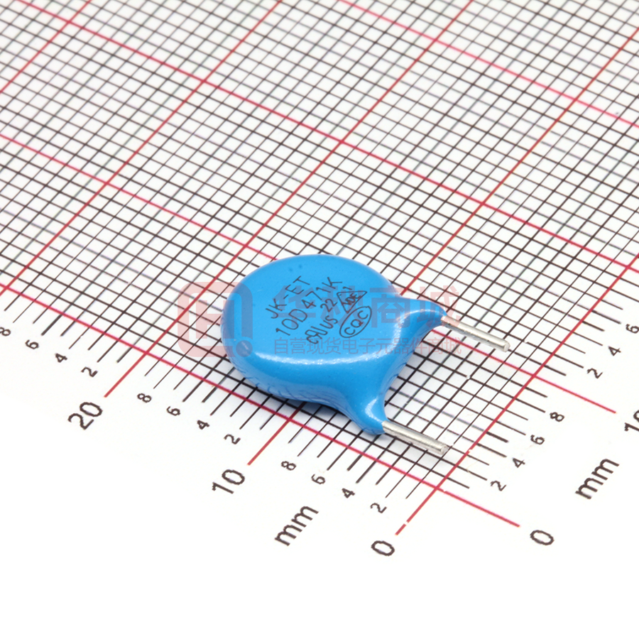

    压敏电阻 VAC=300V VDC=385V VAR=517V VC=775V
10D471K68RV0121 数据手册
规格承认书 Specification for approval 客户名称: (Customer Name) 产品名称: (Product Name) 压敏电阻器 MOV Varistor 客户料号: (Customer part number) 科尼盛料号: 10D471K68RV0121   (KNSCHA number) 型号规格: (Specifications) 拟 制 (Fiction) 压敏电阻 10D471K P=7.5mm L=4.0±0.5mm 压敏电阻 10D471K P=7.5mm L=4.0±0.5mm 制 造 (Manufacture) 客 户 (Customer) Approval Approval 审 核 (Chief) 核 准 (Approval) 检 验 (Inspect) 东莞市科尼盛电子有限公司 DONG GUAN KNSCHA ELECTRONICS CO.,LTD. No. 8th floor, A3 building, R&D center (Phase I), Songshan Lake Intelligent Valley, Liaobu Town, Dongguan City. TEL:0769-83698067 81035570 FAX: 0769-83861559 Email:sales@knscha.com Website: http://www.knscha.com 审 核 (Chief) 核 准 (Approval) 产 品 承 认 规 格 SPECIFICATION JK-240 10D471K F7.5*L4 1. OUTLINE 1.1 APPEARANCE WITHOUT DIRT&CRACK,MARKING SHOULD BE CLEAR 1.2 DIMENSIONS AND MARK D(max) 11mm T(max) 4.1mm F(±1.0) 7.5mm H(max) 11.8mm L(±0.5) 4mm d(±0.1) 0.7mm Trademark:JK-ET Part No.:10D471K Standard for Safety: CUL/VDE/CQC Date Code: 20:Year 9:Month 2. ELECTRICAL PARAMETER 性能 要求 电性规格项目 2.1 2.2 单位 说明及测试方法 MAX ALLOWABLE VOLTAGE 300 V AC 压敏电阻能够长期承受的最大持续, 正弦交 最大容许回路电压 385 V DC 流电压有效值或最大直流电压。 423-517 V VARISTOR VOLTAGE 压敏电压 压敏电阻中流 1mA 直流电流时,压敏电阻 两电极间的电压降。 在波形为 8/20μs、峰值为 25A、时间间隔为 6.3sec、次数为 2.3 RATED WATTAGE 额定功率及脉冲电流稳定性 0.4 W 的电流脉冲群作用下,压 敏电阻器能承受最大平均功率。“能够承受” 指:冲击后的压敏电压 U1mA 与冲击前的相 比不大于±10%,且不能发生目视可见的机 械损伤。 2.4 MAX CLAMPING VOLTAGE 最大抑制电压 WITHSTANDING 2.5 SURGE 775 (V) 2500 (A)1 time CURRENT 突波电流耐量最大 峰值电流 1250 波形为 8/20μs、峰值为 25A 的浪涌电流流入 压敏电阻器时,两电极间的电压峰值。 压敏电阻能够承受的波形为 8/20μs 的最大 浪涌电流峰值。“能够承受”指:冲击后的压 (A)2 time 敏电压 U1mA 与冲击前的相比不大于 间隔 60S ±10%,且不能发生目视可见的机械损伤。 对压敏电阻施加一次 10/1000μs 方波电流 2.6 MAX ENERGY 能量 时,它能够承受最大浪涌能量。“能够承受” 46 JOULE 指:冲击后的压敏电压 U1mA 与冲击前的相 比不大于±10%,且不能发生目视可见的机 械损伤。 2.7 2.8 2.9 TEMPERATURE COEFFICIENT 电压温度系数 CAPACITNACE(reference) 电容量 (参考值) LEAKAGE 漏电流 CURRENT 0~0.05 %/℃ 210 PF ≤ 20 μA U 1 m A ( 2 5 0C ) − U 1 m A ( 8 5 0C ) 1 × × 100 U 1 m A ( 2 5 0C ) 60 频率:1kHz±10%、 信号电平≤1VRMS 、零偏压。 两端被施加最大持续直流工作电压时,流过压敏 电阻的电流。 2.10 包封材料 2.11 主要材料 2.12 外观 2.13 标准测试条件 蓝色阻燃型环氧树脂(符合 UL 94 V-0 标准要求) 氧化锌 无污迹、无裂纹、标志清晰 除非另有规定,所有项目的测试应在以下环境条件下进行: 温度: 5 ~ 35℃, 相对湿度:45 ~ 85%RH 3. MECHANICAL REQUIREMENTS & ENVIRONMENTAL REQUIREMENTS 编号 项目 性能要求 说明及测试方法 ∆U 1mA ≤ ±5% U 1mA 3.1 气候顺序 无明显机械损伤 IEC 68-2-4, 试验 Db 干热: (85±2℃)×16hrs, 循环湿热:一个循环(55±2℃)×24hrs、 95~100%RH 寒冷:(-40±2℃)×2hrs, 循环湿热:一次(55±2℃) ×24hrs,、95~100%RH、 剩余的循环 5 次, 24hrs/循环。 环 境 特 性 3.2 稳态湿热 ∆U 1mA ≤ ±5% U 1mA 无明显机械损伤 3. 3 温度快速变化 ∆ U 1m A ≤ ±5% U 1m A IEC68-2-3 温度:40±2℃ 时间:500hrs 湿度:90~95%RH。 IEC 68-2-14, 试验 Na TA=- 40℃,TB= +85℃ 共五个循环,每个极限温度下放置 30 分钟。 无明显机械损伤 3.4 3.5 上限类别温度 耐久性 湿热环境耐久性 IEC 68-2-2 温度:85±2℃、时间:1000hrs。 无明显机械损伤 ∆ U 1m A ≤ ±10% U 1m A 无明显机械损伤 3.6 振动 ∆ U 1m A ≤ ±5% U 1m A 无明显机械损伤 电压:最大持续工作电压(交流)。 IEC68-2-3 温度:40±2℃、时间:500hrs、湿度:90~95%RH。 电压:最大持续工作电压(交流)。 IEC68-2-6, 试验 Fc 方法 B4 总持续时间:6hrs(三个方向,每方向各 2hrs)。 频率范围:10 Hz~55 Hz、振幅:0.75mm 或加速 度 98 m/s2 3.7 机 械 特 性 冲击 ∆ U 1m A ≤ ±5% U 1m A 无明显机械损伤 3.8 3.9 可焊性 耐焊接热 浸渍部分的 95%被 焊锡覆盖 无明显机械损伤 ∆ U 1m A ≤ ±5% U 1m A 3.10 引出端强度 无明显机械损伤 IEC 68-2-27, Test Ea 脉冲波形:半正弦波、加速度:490m/s2 脉冲宽度:11ms,三个方向,每方向各 6 次。 IEC 68-2-20, 试验 Ta 方法 1 锡温:235±5℃ 浸渍时间:2±0.5sec IEC 68-2-20, 试验 Tb 方法 1A 锡温: 260℃、持续时间:5sec EC68-2-21, 试验 Ua 拉伸-力量: 10 N ( ø 0.6 和ø 0.8mm I 引线) 、 20N( ø 1.0mm 引线)持续时间:10 sec. 弯折-力量: 5 N (ø 0.6 和ø 0.8mm 引线)、 10N( ø 1.0mm 引线)弯折次数:2 次 总 特 性 3.11 3.12 3.13 使用温度范围 -40℃ ~ + 85℃ 压敏电阻无须降额使用的温度范围 贮存温度范围 绝缘耐压 -40℃ ~ + 85℃ 压敏电阻无负载情况下 2500VAC 无击穿 压敏电阻的电极引线与其包封层表面之间,1 min。 4.Maximum Clamping Voltage The maximum voltage between two terminals with the specification standard impulse current. 5.PART NUMBER CODE FOR "JK-ET " JK-ET 10 D 471 K A Code Element Dia Disc Varistor Tolerance Lead Type Leads Leads length Metal Oxide Varistor 05: φ5mm Voltage K: ±10% A: Straight spacing 150: 15mm 07: φ7mm 471: 470V L: ±15% C: outside k F0: 10mm 035: 3.5mm 10: φ10mm 221: 220V E:flat shoulder F7: 7.5mm T18:18mm 14: φ14mm F5: 5mm 20: φ20mm 6.标志图案 Marking design Design 4 JK-ET 10D 471 K Y M mark 7. 包装 Packing A: 散装 bulk (1000PCS/bag) L*H *W=35*14*14cm F7 trademark type/model reference code of varistor voltage(three design) code of tolerance year month 150 8.认证标准与档案号 Approval standard and file number Testing and Certification Institute VDE UL CQC Issued/ STANDARD NO. DIN EN 61051-1:2009 IEC61051-1:2007 IEC61051-2:1991 IEC61051-2:1991/AMD1 :2009 IEC615051-2-2:1991 IEC60950-1:2003 AnnexQ 203A UL1449 UL1449 CSA C22.2 GB/T10193-1997 GB/T10194-1997 GB/T10193-1997 GB/T10194-1997 GB4943.1-2011 GB8898-2011 GB/T10193-1997 GB/T10194-1997 GB/T10193-1997 GB/T10194-1997 GB4943.1-2011 GB8898-2011 GB/T10193-1997 GB/T10194-1997 GB/T10193-1997 GB/T10194-1997 GB4943.1-2011 GB8898-2011 GB/T10193-1997 GB/T10194-1997 GB/T10193-1997 GB/T10194-1997 CLASS TYPE 05D180L-05D471K 07D180L-07D561K 10D180L-10D112K 14D270K-14D751K 20D270K-20D911K 05D180L-05D681K 07D180L-07D821K 10D180L-10D112K 14D180L-14D182K 20D180L-20D182K 05D180L-05D751K 07D180L-07D821K 10D431K-10D112K FILE NO. 40046024 MARK Revised day 2017-04-10 E489693 E489693 CQC1600 1161078 CQC1600 1161079 2017-01-17 2016-12-27 2016-12-27 CQC1600 1150286 2016-08-05 CQC1600 1161077 2016-12-27 CQC1600 1161080 2016-12-27 10D180L-10D391K 14D431K-14D182K 14D180L-14D391K 20D431K-20D182K 20D180L-20D391K 9. Figure and code of dimension TYPE A:Straight Series 5D 7D 10D 14D 20D TYPE C:Outside Kink TYPE E:Flat shoulder Dimensions(mm) Range of voltage (V) D max T F±1.0 d±0.1 18-68 7.5 2.0~5.0 5.0 0.55 82-680 7.5 2.5~7.0 5.0 0.55 18-68 9.5 2.0~5.0 5.0 0.55 82-680 9.5 2.5~7.0 5.0 0.55 18-68 13.5 2.0~6.0 7.5 0.7 82-1100 13.5 2.5~10.0 7.5 0.7 18-68 17.0 2.5~6.0 7.5 0.8 82-1800 17.0 2.5~15.0 7.5 0.8 18-68 23.5 3.0~7.0 10.0 1.0 82-1800 23.5 3.5~16.0 10.0 1.0 H max L min 9.5 12.0 17.5 15 20.5 28.0 10. The constituent parts of varistor NO. ① ② ③ ④ ⑤ constituent Coating Ceramic medium Solder Electrode Lead Frame material Epoxy Resin Ceramic Soldering tin Silver oxide CP wire 11. Requirements for concentration limits for certain hazardous substances Substances Cadmium and cadmium compounds Lead and lead compounds Mercury and mercury compounds Hexavalent chromium compounds PBBS Polubrominated biphenyls PBDES Polubrominated diphenylethers Di-butyl Phthalate (DBP) Benzyl Butyl Phthalate (BBP) RoHS2.0 H.F. REACH concentration (unit: ppm) Substances concentration (unit: ppm)
