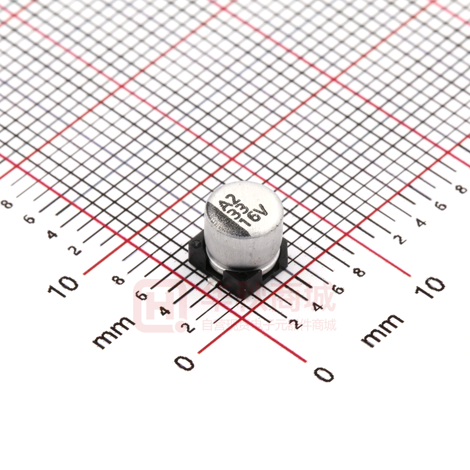

    贴片铝电解电容 SMD,D5xL5.3mm 33µF ±20% 16V 2000Hrs@85℃
VE-330M1CTR-0505 数据手册
VE 片型铝电 铝电解 贴片型 铝电 解电容器 VE 系列 特长/用途 ‧3φ ~ 18φ、85℃、2,000小时寿命保证 ‧贴片型大额定静电容量电容器 ‧适用表面黏着之高密度PCB设计 ‧符合RoHS指令 标示颜色:黑色 规格表 项 目 工作温度范围 额定静电容量容许误差值 性 能 -40℃ ~ +85℃ ± 20% 额定电压 测试时间 制品尺寸 阻抗比 高温无负荷特性 纹波电流与频率补正系数 160 ~ 450V 5 分钟后 12.5 ~ 18φ 4 6.3 10 16 25 35 50 63 100 160 ~ 250 400 ~ 450 0.28 0.24 0.20 0.14 0.12 0.10 0.10 0.10 0.42 0.38 0.34 0.30 0.26 0.22 0.18 0.14 0.10 0.20 0.25 当额定静电容量大于 1,000 微法拉时,每增加 1,000 微法拉需加 0.02。 阻抗比不可大于下表所列数值 额定电压 4.0 6.3 10 16 25 35 50 63 100 160 ~ 250 400 ~ 450 Z(-25℃) φD<12.5 7 4 4 3 2 2 2 2 2 /Z(+20℃) φD≧12.5 5 5 4 2 2 2 2 2 3 6 Z(-40℃) φD<12.5 15 8 5 4 3 3 3 3 3 /Z(+20℃) φD≧12.5 14 12 10 5 4 3 3 3 6 10 贴片型 额定电压 3 ~ 10φ 12.5 ~ 18φ 温度特性(120Hz) 耐久性 6.3 ~ 100V 2 分钟后 3 ~ 10φ 12.5 ~ 18φ I = 0.01CV 或 3µA I = 0.03CV 或 4µA 漏电流 I = 0.04CV +100µA 中的任一个较大值以下 中的任一个较大值以下 I = 漏电流(µA/微安)、C = 额定静电容量(µF/微法拉)、V = 额定直流工作电压(V/伏特) 漏电流(20℃) 损失角正切值(120Hz, 20℃) (120Hz, 20℃) 保证寿命时间 2,000 小时 静电容量变化率 ≦初始值的± 20%(4V: ± 30%) 损失角正切值 ≦初始规格值的 200%(4V:
VE-330M1CTR-0505
物料型号:Lelon VE系列
器件简介:该系列是贴片型大额定静电容量电容器,适用于高密度PCB设计,保证3φ至18φ、85℃、2,000小时的寿命,符合RoHS指令。
引脚分配:文档中未明确提供引脚分配信息,但通常贴片电容器的负极会在外壳上标示。
参数特性: - 工作温度范围:-40℃ ~ +85℃ - 额定静电容量容许误差值:±20% (120Hz, 20℃) - 漏电流:根据额定电压和测试时间不同,有不同的标准 - 损失角正切值:在不同额定电压下,20℃时有不同的值
功能详解:适用于表面黏着的高密度PCB设计,具有较长的寿命保证和符合环保指令。
应用信息:适用于需要高静电容量和高可靠性的应用场景。
封装信息:提供了多种尺寸和额定电压的选项,具体尺寸信息和容许纹波电流在文档中有详细列表。
产品编码说明:提供了如何根据产品编码理解电容器的参数,例如容量、误差值、电压、包装型式等。
