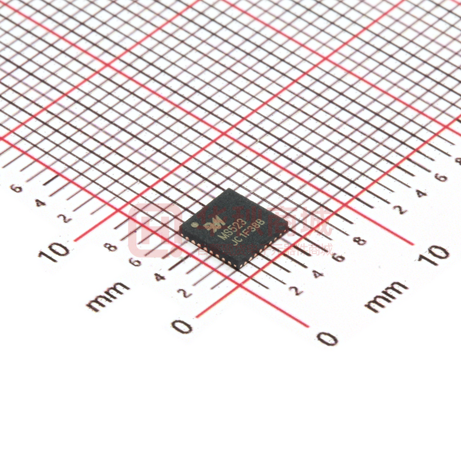

    QFN32_5X5MM_EP
    非接触式读卡器 IC
MS523 数据手册
瑞盟科技 MS523 非接触式读卡器 IC 描述 MS523 是一款应用于 13.56MHz 非接触式通信中的高集 成度读写卡芯片,它集成了在 13.56MHz 下所有类型的被动 非接触式通信方式和协议,支持 ISO14443A/B 的多层应用。 主要特点  高度集成的解调和解码模拟电路  采用少量外部器件,即可将输出驱动级接至天线  支持 ISO/IEC 14443 A 和 14443 B 106kBd,212kbBd,424kBd,848kBd 传输速率的通信  读写距离可达 50mm,这取决于天线设计  支持主机接口 ◆10Mbit/s 的 SPI 接口 应用 2 ◆I C 接口,快速模式的速率为 400kBd,高速模式的 速率为 3400kBd ◆高达 1228.8kBd 的 RS232 串行 UART,其电平取决 于所提供的管脚电压  64 字节的发送和接收 FIFO 缓冲区  灵活的中断模式  低功耗的硬件复位  软件掉电模式  可编程定时器  内部振荡器,连接 27.12MHz 的晶体  2.5V-3.3V 的电源电压  CRC 协处理器  可编程的 I/O 管脚  内部自检  智能“三表”  公共交通终端  便携式手持设备  非接触式公用电话 产品规格 产 品 封 装 形 式 打印名称 MS523 QFN32 MS523 杭州瑞盟科技有限公司 Http://www.relmon.com 版本号:2.0 2015.09.17 共71页 第1页 瑞盟科技 MS523 内部框图 图1.MS523内部框图 杭州瑞盟科技有限公司 Http://www.relmon.com 版本号:2.0 2015.09.17 共71页 第2页 瑞盟科技 MS523 快速参考数据 表 1.快速参考数据 符号 参数 条件 最小值 典型值 最大值 VDDA 模拟电源 VDD(PVDD)≤VDDA=VDDD=VDD(TVDD);[1][2] 2.5 3.3 3.6 V VDDD 数字电源 2.5 3.3 3.6 V VDD(TVDD) TVDD 电源 VSSA=VSSD=VSS(PVSS)=VSS(TVSS)=0V[3] 2.5 3.3 3.6 V VDD(PVDD) PVDD 电源 1.6 1.8 3.6 V VDD(SVDD) SVDD 电源 VSSA=VSSD=VSS(PVSS)=VSS(TVSS)=0V 1.6 - 3.6 V IPD 静态电流 VDDA=VDDD=VDD(TVDD)=VDD(PVDD)=3V 硬件掉电;NRSTPD 脚置为低 [4] - - 5 µA - - 10 µA - 5.7 - mA - 3.8 - mA - 1.3 - mA - - 40 mA - 60 100 mA 软件掉电;RF 电平检测器关闭 [4] 数字电源电 管脚 DVDD;VDDD=3V IDDD 流 IDDA 模拟电源电 管脚 AVDD;VDDA=3V, 流 CommandReg 寄存器 RcvOff 位为 0 单位 管脚 AVDD;关闭接收器; VDDA=3V,CommandReg 寄存器 RcvOff 位为 1 IDD(PVDD) PVDD 电源 管脚 PVDD [5] 电流 IDD(TVDD) TVDD 电源 管脚 TVDD;连续波 电流 Tamb [1] [2] [3] [4] [5] [6] [7] [8] [6][7][8] 环境温度 ℃ QFN32 -25 +85 电源电压在 3V 以下会降低器件的性能,例如,可实现的通讯距离。 VDDA,VDDD 和 VDD(TVDD)必须是相同电压。 VDD(PVDD)电压必须和 VDDD 相同或更低。 Ipd 是所有电源的总电流。 IDD(PVDD)取决于数字引脚的总负荷。 IDD(TVDD)取决于 VDD(TVDD)和外部电路相连的引脚 TX1 和 TX2。 一般在电路的操作期间,总电流低于 100 mA。 该典型值是在 13.56MHz 和引脚 TX1、TX2 之间使用互补驱动配置和一个 40Ω的天线匹配电 阻。 杭州瑞盟科技有限公司 Http://www.relmon.com 版本号:2.0 2015.09.17 共71页 第3页 瑞盟科技 MS523 简化框图 模拟通信接口用于模拟信号的调制与解调。 非接触式 UART 用来处理与主机通信时的协议要求。FIFO 缓冲区快速而方便地实现了主机和 非接触式 UART 之间的数据传输。 不同的主机接口功能可满足不同用户的要求。 图 2.简化的 MS523 框图 杭州瑞盟科技有限公司 Http://www.relmon.com 版本号:2.0 2015.09.17 共71页 第4页 瑞盟科技 MS523 管脚描述 图 3.封装 管脚描述 表 3.管脚描述 管脚号 管 脚 名 称 类型 [1] 管 1 I2C I I2C 总线使能[2] 2 PVDD P 管脚电源 3 DVDD P 数字电源 4 DVSS G 数字地 5 PVSS G 管脚电源地 脚 描 述 [3] 复位和掉电输入: 6 NRSTPD I 掉电:低电平使能;切断内部电流吸收,关闭振荡器,断开输入管脚与外 部电路的连接。 复位:上升沿使能 7 TIN I 测试信号输入 8 TOUT O 测试信号输出 9 SVDD P TIN 和 TOUT 管脚电源 10 TVSS G 发送器 TX1 输出级的地 11 TX1 O 发送器 1 输出调制的 13.56MHz 的能量载波信号 杭州瑞盟科技有限公司 Http://www.relmon.com 版本号:2.0 2015.09.17 共71页 第5页 瑞盟科技 MS523 12 TVDD P 发送器电源:给 TX1 和 TX2 的输出级供电 13 TX2 O 发送器 2 输出调制的 13.56MHz 的能量载波信号 14 TVSS G 发送器 TX2 输出级的地 15 AVDD P 模拟电源 16 VMID P 内部参考电压 17 RX I RF 信号输入 18 AVSS G 模拟地 19 AUX1 O 用于测试的辅助输出 20 AUX2 O 用于测试的辅助输出 21 OSCIN I 晶振反相放大器输入;也是外部时钟的输入 22 OSCOUT O 晶振反相放大器输出 23 IRQ O 中断请求输出:指示一个中断事件 SDA I/O NSS I SPI 信号输入[2] RX I UART 地址输入 D1 I/O 测试端口 ADR_5 I/O I C 总线地址 5 输入 D2 I/O 测试端口 ADR_4 I D3 I/O ADR_3 I D4 I/O ADR_2 I D5 I/O ADR_1 I I C 总线地址 1 输入 SCK I SPI 串行时钟输入[2] DTRQ O UART 输出到微控制器的请求 D6 I/O ADR_0 I MOSI I/O MX O D7 I/O 测试端口 SCL I/O I C 总线的时钟输入/输出 MISO I/O SPI 主入从出 TX O 24 25 26 27 28 29 30 31 I2C 总线的串行数据输入/输出[2] [2] [2] 2 [2] I2C 总线地址 4 输入[2] 测试端口 2 I C 总线地址 3 输入 [2] 测试端口 2 I C 总线地址 2 输入 [2] 测试端口 2 [2] [2] 测试端口 2 I C 总线地址 0 输入 SPI 主出从入 [2] [2] UART 输出到微控制器[2] 2 [2] [2] UART 输出到微控制器的数据 2 [2] [2] EA I I C 总线地址编码的外部地址输入 32 [1] 管脚类型:I=输入,O=输出,I/O=输入/输出,P=电源,D=地 [2] 这些管脚的功能描述在 1.3 节“数字接口” [3]封装下面的散热垫的连接不是必须的。可选择连接到管脚 DVSS 杭州瑞盟科技有限公司 Http://www.relmon.com 版本号:2.0 2015.09.17 共71页 第6页 瑞盟科技 MS523 功能描述 MS523 发送模块支持具有多种传输速率和调制方法的 ISO/IEC 14443 A 和 ISO/IEC 14443 B 的读写模式。 图 4.MS523 读写模式 1.1 ISO/IEC 14443 A 功能 具体通信如图 5 显示。 图 5.ISO/IEC 14443 A 读写模式的通信框图 具体参数见表 4。 表 4.ISO/IEC 14443 A 读写器通信概述 通信方向 信号类别 传输速率 106kBd 212kBd 424kBd 848kBd 调制 100%ASK 100%ASK 100%ASK 100%ASK 位编码 修正米勒编码 修正米勒编码 修正米勒编码 修正米勒编码 卡) 位长 128(13.56μs) 64(13.56μs) 32(13.56μs) 16(13.56μs) 卡到读卡器 调制 副载波负载调 副载波负载调 副载波负载调 副载波负载调 制 制 制 制 13.56MHz/16 13.56MHz/16 13.56MHz/16 13.56MHz/16 位编码方 Manchester 编 BPSK BPSK BPSK 式 码 读卡器到卡 (MS523 发 送数据到 (MS523 从 卡接收数 副载波频 据) 率 MS523 的非接触 UART 和外部控制器之间的通信采用 ISO/IEC 14443 A 协议。图 6 显示了基于 ISO/IEC 14443 A 的编码图。 杭州瑞盟科技有限公司 Http://www.relmon.com 版本号:2.0 2015.09.17 共71页 第7页 瑞盟科技 MS523 图 6.基于 ISO/IEC 14443 A 协议的编码图 内部 CRC 协处理器根据 ISO 14443A part3 给出的定义来计算 CRC 值,并根据传输速率产生 一个相应的奇偶校验位。可使用 ParityReg 寄存器的 ParityDisable 位关闭奇偶校验位产生。 1.2 ISO/IEC 14443 B 功能 MS523 读卡器 IC 支持 ISO 14443 国际标准,包含通信协议 ISO 14443 A 和 ISO 14443 B。 1.3 数字接口 1.3.1 自动检测微控制器接口类型 2 MS523 支持可直接相连的各种微控制器接口类型,如 SPI、I C 和串行 UART。MS523 可复位其 接口,并可对执行了上电或硬复位的当前微控制器接口的类型进行自动检测。MS523 通过复位阶 段后控制管脚上的逻辑电平来识别微控制器接口。每种接口有固定管脚的连接组合。表 5 列出了 不同的连接配置: 表 5.检测不同接口类型的连接方法 管脚 接口类型 2 UART SPI IC SDA RX NSS SDA I2C 0 0 1 EA 0 1 EA D7 TX MISO SCL D6 MX MOSI ADR_0 D5 DTRQ SCK ADR_1 D4 - - ADR_2 D3 - - ADR_3 D2 - - ADR_4 D1 - - ADR_5 1.3.2 串行外设接口 支持串行外设接口(SPI 兼容)来使能到主机的高速通信。接口可处理高达 10Mbit/s 的数据 速率。在与主机通信时,MS523 作为一个从机,从外设主机上接收数据来设置寄存器,发送和接 收和 RF 接口通信有关的数据。 SPI 兼容的接口可在 MS523 和微控制器之间进行高速串行通信。该接口符合 SPI 标准。 时序规范见 4.1 节。 杭州瑞盟科技有限公司 Http://www.relmon.com 版本号:2.0 2015.09.17 共71页 第8页 瑞盟科技 MS523 图 7. 使用 SPI 接口连接到主机 在 SPI 通信中 MS523 作为从机。SPI 时钟信号 SCK 必须由主机产生。数据通过 MOSI 线从主 机传输到从机。通过 MISO 线数据从 MS523 发回到主机。 MOSI 和 MISO 传输每个字节时都是高位在前。MOSI 和 MISO 上的数据在时钟的上升沿保持不 变,在时钟的下降沿改变。在时钟的下降沿,数据由 MS523 来提供,在时钟的上升沿数据保持不 变。 1.3.2.1 SPI 读数据 使用表 6 所示的结构可将数据通过 SPI 接口读出。这样可以读出 n 个数据字节。 发送的第一个字节定义了模式和地址。 表 6.MOSI 和 MISO 字节顺序 线 字节 0 字节 1 字节 2 To 字节 n 字节 n+1 MOSI 地址 0 地址 1 地址 2 … 地址 n 00 数据 0 数据 1 … 数据 n-1 数据 n MISO X [1] [1] X=无关项 注:先发送最高位。 1.3.2.2 SPI 写数据 使用表 7 所示的结构可将数据通过 SPI 接口写入 MS523。这样对应一个地址可以写入 n 个数 据字节。 发送的第一个字节定义了模式和地址。 表 6.MOSI 和 MISO 字节顺序 线 字节 0 字节 1 字节 2 To 字节 n 字节 n+1 MOSI 地址 0 数据 0 数据 1 … 数据 n-1 数据 n MISO X [1] X [1] X [1] [1] X … X [1] [1] X=无关项 注:先发送最高位。 1.3.2.3 SPI 地址字节 地址字节必须按下面的格式传输。 第一个字节的 MSB 位定义了使用模式。MSB 位设置为 1 时,从 MS523 读取数据;MSB 位设置 为 0 时,将数据写入 MS523。第一个字节的位 6-1 定义地址,LSB 位应当设置为 0。 表 8.地址字节 7(MSB) 1=读 0=写 6 5 4 3 2 1 地址 0(LSB) 0 1.3.3 UART 接口 杭州瑞盟科技有限公司 Http://www.relmon.com 版本号:2.0 2015.09.17 共71页 第9页 瑞盟科技 MS523 1.3.3.1 连接到主机 图 8. 使用 UART 接口连接到微控制器 注:通过对 TestPinEnReg 寄存器的 RS232LineEn 位清零,信号 DTRQ 和 MX 可以禁止。 1.3.3.2 可选的 UART 传输速率 内部 UART 接口兼容 RS232 串行接口。 默认的传输速率为 9.6kBd。要改变传输速率,主机控制器必须向 SerialSpeedReg 寄存器写 入一个新的传输速率值。位 BR_T0[2:0]和位 BR_T1[4:0]定义的因数用来设置 SerialSpeedReg 中 的传输速率。 BR_T0[2:0]和 BR_T1[4:0]的设置参考表 9。表 10 列举了一些传输速率和相应的寄存器设 置。 表 9.BR_T0[2:0]和 BR_T1[4:0]的设置 BR_Tn 位0 位1 位2 位3 位4 位5 位6 位7 BR_T0 参数 1 1 2 4 8 16 32 64 BR_T0 范围 1-32 33-64 33-64 33-64 33-64 33-64 33-64 33-64 表 10.可选的 UART 传输速率 传输速率(kBd) SerialSpeedReg 值 传输速率精度 (%) [1] 十进制 十六进制 7.2 250 FAh -0.25 9.6 235 EBh 0.32 14.4 218 DAh -0.25 19.2 203 CBh 0.32 38.4 171 ABh 0.32 57.6 154 9Ah -0.25 115.2 122 7Ah -0.25 128 116 74h -0.06 230.4 90 5Ah -0.25 460.8 58 3Ah -0.25 921.6 28 1Ch 1.45 15h 0.32 1228.8 21 [1] 所有描述的传输速度中传输速度误差的结果都小于 1.5% 表 10 中所列的可选传输速率可根据下面的公式计算得到: 如果 BR_T0[2:0]=0: 传输速率  27.12 106 BR _ T 0  1 杭州瑞盟科技有限公司 Http://www.relmon.com 版本号:2.0 2015.09.17 共71页 第10页 瑞盟科技 MS523 如果 BR_T0[2:0]>0:    27.12 106   传输速率    BR _ T 1  33     2 BR _ T 01  注:不支持大于 1228.8kBd 的传输速率。 1.3.3.3 UART 帧格式 表 11.UART 帧格式 位 长度 值 起始位 1位 0 数据位 8位 数据 结束位 1位 1 注:对于数据和地址字节,LSB 位必须最先发送。传输过程中不使用奇偶校验位。 读数据:使用表 12 中的结构,可使用 UART 接口将数据读出。 发送的第一个字节定义了模式和地址。 表 12.读数据字节顺序 管脚 字节 0 字节 1 RX(管脚 24) 地址 - TX(管脚 31) - 数据 0 图 9.UART 读数据时序图 写数据:使用表 13 中的结构,可使用 UART 接口将数据写入 MS523。 发送的第一个字节定义了模式和地址。 杭州瑞盟科技有限公司 Http://www.relmon.com 版本号:2.0 2015.09.17 共71页 第11页 瑞盟科技 MS523 表 13.写数据字节顺序 管脚 字节 0 字节 1 RX(管脚 24) 地址 0 数据 0 TX(管脚 31) - 地址 0 图 10. UART 写数据时序图 注:在地址字节到达 RX 管脚后,数据字节可以直接发送 地址字节:地址字节按下面的格式传输: 第一个字节的 MSB 位设置使用的模式。MSB 位设置为 1 时,从 MS523 读取数据。MSB 位设置 为 0 时,将数据写入 MS523。第一个字节的位 6 保留为将来使用,位 5-1 定义地址;详见表 14。 表 14.地址字节 7(MSB) 1=读 0=写 6 5 保留 地址 4 3 2 1 0(LSB) 2 1.3.4 I C 总线接口 2 2 支持 I C 总线接口可以使能到主机的低成本、少管脚数的串行总线接口。I C 接口操作遵循 I2C 总线接口规范。该接口只能工作在从机模式。因此,MS523 不产生时钟,也不执行访问仲裁。 2 图 11. I C 总线接口 在标准模式、快速模式和高速模式中,MS523 可用作从接收器或从发送器。 SDA 是一个双向数据线,通过一个电流源或上拉电阻连接到正电压。不传输数据时,SDA 和 SCL 均为高电平。MS523 有一个三态输出级来执行线与功能。标准模式下,I2C 总线的传输速率为 100kBd,快速模式下为 400kBd,高速模式下为 3.4Mbit/s。 2 2 如果选择 I C 总线接口,管脚 SCL 和 SDA 管脚具有符合 I C 接口规范的尖峰脉冲抑制功能。 相关时序参考表 155。 杭州瑞盟科技有限公司 Http://www.relmon.com 版本号:2.0 2015.09.17 共71页 第12页 瑞盟科技 MS523 1.3.4.1 数据有效性 SDA 线上的数据在时钟周期的高电平期间保持不变。只有当 SCL 上的时钟信号为低电平时, 数据线的高电平或低电平状态才能改变。 2 图 12. I C 总线的位传输 1.3.4.2 起始和停止条件 要处理 I2C 总线的数据传输,必须定义起始(S)和停止(P)条件。 •起始条件定义为 SCL 高电平时 SDA 线上高到低的跳变。 •停止条件定义成 SCL 高电平时 SDA 线上低到高的跳变。 起始和停止条件通常由主机产生。起始条件后主机被认为处于忙碌状态;主机在停止条件结 束一段时间后被认为重新回到空闲状态。 如果产生的是重复起始条件(Sr)而非停止条件,则总线仍处于忙碌状态。这时,起始条件 (S)和重复起始条件(Sr)的功能完全相同。因此,S 符号就用作一个常用术语,代表起始 (S)和重复起始(Sr)条件。 图 13.起始和停止条件 1.3.4.3 字节格式 每个字节后面必须跟一个应答位。数据传输时高位在前,如图 16 所示。一次数据传输发送 的字节数不限,但必须符合读/写周期格式。 1.3.4.4 应答 应答是在一个数据字节结束后强制产生的。应答相应的时钟脉冲由主机产生。在应答时钟脉 冲周期内,数据发送器释放 SDA 线(高电平)。在应答时钟脉冲期间,接收器拉低 SDA 线使得它 在该时钟脉冲的高电平时间内保持低电平。 主机可以产生一个停止(P)条件来终止传输,也可以产生一个重复起始(Sr)条件来启动 一次新的传输。 主接收器通过在最后一个字节后不产生应答来向从发送器指示数据的结束。从发送器应当释 放数据线以允许主机产生一个停止(P)或重复起始(Sr)条件。 杭州瑞盟科技有限公司 Http://www.relmon.com 版本号:2.0 2015.09.17 共71页 第13页 瑞盟科技 MS523 2 图 14. I C 总线的应答 2 图 15. I C 总线的数据传输 1.3.4.5 7 位寻址 2 在 I C 总线寻址过程中,起始条件后的第一个字节用来确定主机选择的通信从机。 多个地址被保留。这时,在器件配置过程中,设计者必须确保器件地址不会与保留的地址产生冲 突。检查 I2C 总线规范保留地址的完整列表。 I2C 总线地址规范与 EA 管脚的定义有关。在 NRSTPD 管脚释放或上电复位后,器件根据 EA 管 2 脚的逻辑电平来决定 I C 总线地址。 如果 EA 管脚为低电平,则对于所有 MS523 器件,器件总线地址的高 4 位保留,设为 0101b。 2 从机地址剩余的 3 位(ADR_0,ADR_1,ADR_2)可由用户自由配置,这样就可以防止与其它 I C 器 件产生冲突。 如果 EA 管脚设置为高电平,则 ADR_0-ADR_5 完全由表 5 中的外部管脚来确定。ADR_6 总是设 置为 0。 在这两种模式下,外部地址编码都在复位条件释放后立即锁定。不考虑使用管脚上的进一步 变化。通过配置外部连线,I2C 总线的地址管脚还可用作测试信号的输出。 图 16.起始条件后的第一个字节 1.3.4.6 寄存器写访问 杭州瑞盟科技有限公司 Http://www.relmon.com 版本号:2.0 2015.09.17 共71页 第14页 瑞盟科技 MS523 使用下面的帧格式可使用 I2C 接口将数据从主机控制器写入 MS523 中指定的寄存器。 2 •帧的第一个字节是遵循 I C 规则的器件地址。 •第二个字节是寄存器地址,接下来是 n 个数据字节。 在一帧中,所有数据字节都被写入相同的寄存器地址。这种方法可使能 FIFO 的快速访问。 读/写位应当设置为 0。 1.3.4.7 寄存器读访问 使用下面的帧格式可读出 MS523 中指定寄存器的数据。 •首先,必须写入指定寄存器的地址,格式描述如下。 •帧的第一个字节是遵循 I2C 规则的器件地址。 •读/写位为 0。 写地址操作完成后,开始读访问。主机发送 MS523 的器件地址。作为回应,MS523 发送读访 问寄存器的内容。在一帧中,所有数据字节都从相同的寄存器地址读出。这种方法可使能 FIFO 的快速访问或寄存器查询。 读/写位应当设置为 1。 图 17.寄存器读和写访问 1.3.4.8 高速模式 在高速模式下(HS 模式),器件的传输位速率高达 3.4Mbit/s。在混合速率的总线系统中, 它保持完全向下兼容快速或标准模式(F/S 模式)的双向通信。 1.3.4.9 高速传输 杭州瑞盟科技有限公司 Http://www.relmon.com 版本号:2.0 2015.09.17 共71页 第15页 瑞盟科技 MS523 为了获得高达 3.4Mbit/s 的位传输速率,对 I2C 总线操作作了以下改进。 •高速模式下器件的输入端有尖峰脉冲抑制功能,在 SDA 和 SCL 输入端有一个施密特触发 器,它们与 F/S 模式相比有不同的时序常数。 •高速模式下器件的输出端控制 SDA 和 SCL 信号的下降沿斜率,它们与 F/S 模式相比有不同 的时序常数。 1.3.4.10 高速模式下的串行数据传输格式 2 高速模式下的串行数据传输满足标准模式的 I C 总线规范。只有满足以下条件高速模式传输 才能启动(所有条件均在 F/S 模式): 1.起始条件(S) 2.8 位主机代码(00001XXXb) 3.非应答位( A ) 高速模式开始后,在 7 位从地址和一个读/写位之后,有效主机再发送一个重复起始条件 (Sr),从选择的 MS523 中接收一个应答位(A)。 下以个重复起始条件(Sr)后继续执行高速模式的数据传输,只在停止条件(P)后切换回 F/S 模式。为了降低主机代码开销,主机将大量的高速模式的传输链接到一起,这些传输通过重 复起始条件(Sr)分隔开来。 2 图 18. I C 总线高速模式协议转换 杭州瑞盟科技有限公司 Http://www.relmon.com 版本号:2.0 2015.09.17 共71页 第16页 瑞盟科技 MS523 2 图 19. I C 总线高速模式协议帧 1.3.4.11 F/S 模式和 HS 模式之间的切换 复位和初始化后,MS523 工作在快速模式(当快速模式向下兼容标准模式时,它实际上就是 F/S 模式)。连接的 MS523 识别到“S 00001XXX A”序列时,会将其内部电路从快速模式设置转 换成高速模式设置。 执行以下操作: 1.根据 Hs 模式的尖峰脉冲抑制要求来调整 SDA 和 SCL 的输入滤波器。 2.调整 SDA 输出级的斜率控制。 2 对于通信中不含有其它 I C 器件的系统配置,可以通过另一种方法永久地切换到 HS 模式。就 2 是将 Status2Reg 寄存器的 I CForceHS 位设置为 1。进入永久 Hs 模式后,这就无需再发送主机代 码了。这个操作不符合总线规范,只能用在总线无其它器件连接的情况下。此外,由于减少了尖 2 峰抑制,一定要避免 I C 总线上的尖峰。 1.3.4.12 低速模式下的 MS523 2 MS523 完全向下兼容,可连接到 F/S 模式的 I C 总线系统。由于此配置中不发送主机代码, 因此器件处于 F/S 模式,以 F/S 模式的速率进行通信。 1.4 模拟接口和非接触式 UART 1.4.1 概述 非接触式 UART 支持总线上的外部主机按协议要求进行的帧形成和错误检查,速度可达 848kBd。通过外部电路连接到通信接口 TIN 和 TOUT,可调制和解调数据。 非接触式 UART 可处理为主机通信设定的协议。该协议本身可产生面向位和字节的帧。另 外,它还能依据可支持的非接触式通信协议来进行诸如奇偶校验和 CRC 错误检测。 注:天线的尺寸,调谐和电源电压都会对操作距离产生非常重大的影响。 杭州瑞盟科技有限公司 Http://www.relmon.com 版本号:2.0 2015.09.17 共71页 第17页 瑞盟科技 MS523 1.4.2 TX p 驱动器 管脚 TX1 和 TX2 发送的信号是经包络信号调制的 13.56MHz 的能量载波。它可用来直接驱动 通过无源器件进行匹配和滤波的天线。TX1 和 TX2 上的信号可通过 TxControlReg 寄存器进行设 置。 调制系数可通过调节驱动器的阻抗进行设置。可通过配置寄存器 CWGsPReg 和 ModGsPReg 的 值来改变 p 驱动器的阻抗。配置寄存器 GsNReg 的值来改变 n 驱动器的阻抗。调制系数还取决于 天线的设计和调谐。 寄存器 TxModeReg 和 TxSelReg 控制着发送和天线驱动器设置过程中的数据率和帧率,以便 支持不同模式和传输速率下的不同要求。 表 15.控制管脚 TX1 上信号的寄存器设置 Tx1R Force FEn 100ASK 0 X [1] 0 1 InvTx1RFOn X [1] 0 0 1 1 1 InvTx1RF Off X [1] X [1] X [1] X [1] Envelope [1] TX1 X X 0 [1] GSPMos [1] GSNMos [1] X X RF pMod nMod 1 RF pCW nCW 0 RF pMod nMod 1 RF pCW nCW 0 0 pMod nMod 1 RF_n pCW nCW 备注 如果 RF 场关 闭则不用设置 100%ASK;管 脚 TX1 下拉至 逻辑 0,与 InvTx1RFOff 位无关 [1] X=无关项 表 16.控制管脚 TX2 上信号的寄存器设置 Tx1R Force FEn 100ASK 0 X Tx2CW [1] InvTx1 InvTx1 Envelop RFOn RFOff e X [1] [1] X 0 X[1] 1 X 0 0 1 1 0 [1] [1] X [1] 1 X 0 X 1 X [1] 0 1 1 0 1 [1] [1] X [1] X X [1] TX2 X [1] GSPMos [1] GSNMos X X [1] 0 RF pMod nMod 1 RF pCW nCW 0 RF_n pMod nMod 1 备注 如果 RF 场关 闭则不用设置 RF_n pCW nCW X [1] RF pCW nCW Tx2CW 总是 CW X [1] RF_n pCW nCW 的值 0 0 pMod nMod 100%ASK;管 1 RF pCW nCW 脚 TX2 下拉至 0 0 pMod nMod 逻辑 0,与 RF_n pCW nCW InvTx2RFOn/ X [1] RF pCW nCW InvTx2RFOff X [1] RF_n pCW nCW 位无关 1 [1] X=无关项 表 15 和表 16 使用了下列缩写: •RF:由 27.12MHz 的石英晶振经过 2 分频产生的 13.56MHz 的时钟信号. 杭州瑞盟科技有限公司 Http://www.relmon.com 版本号:2.0 2015.09.17 共71页 第18页 瑞盟科技 MS523 •RF_n:反向的 13.56MHz 的时钟信号 •GSPMos:电导,PMOS 阵列的配置 •GSNMos:电导,NMOS 阵列的配置 •pCW:CWGsPReg 寄存器定义的用于连续波 CW 的 PMOS 电导值 •pMod:ModGsPReg 寄存器定义的用于调制信号的 PMOS 电导值 •nCW:GsNReg 寄存器的 CWGsN[3:0]位定义的用于 CW 的 NMOS 电导值 •nMod:GsNReg 寄存器的 ModGsN[3:0]位定义的用于调制信号的 NMOS 电导值 •X = 无关项 注:如果只有一个驱动器开启时,寄存器 CWGsPReg,ModGsPReg 和 GsNReg 的值同样适用于两个 驱动器。 1.4.3 串行数据开关 MS523 集成两大模块。数字模块包括状态机,编码器/解码器逻辑电路。模拟模块包括调制器 和天线驱动器,接收器和放大器。配置两大模块之间的接口从而使接口信号传送到管脚 TIN 和 TOUT。 这种拓扑结构允许 MS523 的模拟模块连接到其它设备的数字模块。 串行信号的开关由寄存器 TxSelReg 和 RxSelReg 控制。 图 20 显示了 TX1 和 TX2 的串行数据转换。 图 20. TX1 和 TX2 的串行数据转换 1.4.4 TIN 和 TOUT 接口支持 MS523 可分为数字模块和模拟模块。数字模块包括状态机,编码器/解码器等逻辑电路。模拟 模块包括调制器和天线驱动器,接收器和放大器。配置两大模块之间的接口从而使接口信号传送 到管脚 TIN 和 TOUT,见图 21。可通过设置 TxSelReg 寄存器中的 TOUTSel[3:0]和 DriverSel[1:0] 位以及 RxSelReg 寄存器中的 UARTSel[1:0]位来实现。 这种拓扑结构允许 MS523 的模拟模块的部分电路连接到其它设备的数字模块。 寄存器 TxSelReg 的 TOUTSel 位可用来检测与 ISO/IEC14443 A 的相关信号。在设计或用于测 试的阶段这是非常重要的,因为它能检查发送和接受的数据。 管脚 TIN 和 TOUT 最重要的应用是用在有源天线的概念里。MS523 的数字模块可以连接到外部 有源天线电路。为此,必须设置 TOUTSel 位以便使内部 Miller 编码信号发送到 TOUT 管脚 (TOUTSel=100b)。同时也必须设置 UARTSel[1:0]位以便从 TIN 管脚接受一个带副载波的 Manchester 信号(UARTSel[1:0]=01)。 管脚 TX1,TX2 和 RX(采用适当的滤波和匹配电路)连接到一个无源天线,同时管脚 TIN 和 TOUT 连接到一个有源天线。这是可以实现的。在这种电路中,两个 RF 电路都能被主机处理器发 出的信号驱动起来(依序)。 注:管脚 TIN 和 TOUT 有专用的电源管脚 SVDD 和地管脚 PVSS。当管脚 TIN 未使用时它必须连 接到 SVDD 或 PVSS 管脚。当 SVDD 管脚未使用时它必须连接到 DVDD,PVDD 或其它任何电源管脚。 杭州瑞盟科技有限公司 Http://www.relmon.com 版本号:2.0 2015.09.17 共71页 第19页 瑞盟科技 MS523 图 21.TIN 和 TOUT 的信号流向图 1.4.5 CRC 协处理器 CRC 协处理器的以下参数可以设置: •CRC 的预置值包括 0000h,6363h,A671h 或 FFFFh ,这取决于 ModeReg 寄存器的 CRCPreset[1:0]位的设置。 •16 位的 CRC 多项式为 X16 + X12 + X5 + 1。 •CRCResultReg 寄存器显示了 CRC 的计算结果。该寄存器被分割成两个 8 位的寄存器来表示 高位和低位字节。 •ModeReg 寄存器的 MSBFirst 位表示被加载的数据是最高位先进的。 表 17.CRC 协处理器参数 参数 值 CRC 寄存器长度 16 位 CRC CRC 算法 基于 ISO/IEC 14443 A 和 ITU-T 的算法 CRC 预置值 0000h,6363h,A671h 或 FFFFh,取决于 ModeReg 寄存器的 CRCPreset[1:0]位 的设置 1.5 FIFO 缓冲区 MS523 包含一个 8×64 位的 FIFO 缓冲区。它用来缓存对主机和 MS523 内部状态机之间通信的 输入和输出数据流。这使得它可以处理多达 64 字节的数据流而无需考虑时序限制。 1.5.1 FIFO 的访问 FIFO 缓冲区的输入和输出数据总线与寄存器 FIFODataReg 相连。通过写 FIFODataReg 寄存器 来将一个字节的数据存入 FIFO 缓冲区,之后内部 FIFO 缓冲区写指针加 1。反读出的 FIFODataReg 寄存器的内容是存放在 FIFO 缓冲区读指针处的数据,之后 FIFO 缓冲区读指针减 1。FIFO 缓冲区的读和写指针之间的距离通过读取 FIFOLevelReg 寄存器获得。 当微控器发送一个指令时,在指令执行过程中,MS523 可根据该命令访问 FIFO 缓冲区。只有 当 FIFO 缓冲区有效时它才可继续用于输入和输出。微控器必须确保无任何对 FIFO 的无效访问。 1.5.2 FIFO 的控制 可通过设置 FIFOLevelReg 寄存器的 FlushBuffer 位为 1 来复位 FIFO 缓冲区指针。从而, FIFOLevel[6:0]位都为 0 且 ErrorReg 寄存器的 BufferOvfl 位被清零。此时,实际存储的字节不 能再访问,而 FIFO 缓冲区可以用来存放下一个 64 字节的数据。 1.5.3 FIFO 的状态信息 主机可获取以下 FIFO 缓冲区状态的状态信息: 杭州瑞盟科技有限公司 Http://www.relmon.com 版本号:2.0 2015.09.17 共71页 第20页 瑞盟科技 MS523 •FIFO 缓冲区存储的数据的容量:FIFOLevelReg 寄存器的 FIFOLevel[6:0]位。 •FIFO 缓冲区快溢出时的警告:Status1Reg 寄存器的 HiAlert 位。 •FIFO 缓冲区快空时的警告:Status1Reg 寄存器的 LoAlert 位。 •FIFO 缓冲区溢出时的警告:ErrorReg 寄存器的 BufferOvfl 位。该位只能通过设置 FIFOLevelReg 寄存器的 FlushBuffer 位来清零。 当出现以下情况时,MS523 可以产生中断信号: •ComIEnReg 寄存器 LoAlertIEn 位设置为 1,当 Status1Reg 寄存器的 LoAlert 位变为 1 时 管脚 IRQ 激活。 •ComIEnReg 寄存器 HiAlertIEn 位设置为 1,当 Status1Reg 寄存器的 HiAlert 位变为 1 时 管脚 IRQ 激活。 如果 WaterLevel 的值 (在 WaterLevelReg 寄存器中设置)大于或等于 FIFO 缓冲区中剩余空 间的值,则 HiAlert 位被置为 1。通过以下等式算出: HiAlert = (64 - FIFOLength) ≤ WaterLevel 如果 WaterLevel 的值 (在 WaterLevelReg 寄存器中设置)大于或等于 FIFO 缓冲区中已存储 空间的值,则 LoAlert 位被置为 1。通过以下等式算出: LoAlert = FIFOLength ≤ WaterLevel 1.6 中断请求系统 MS523 通过置位寄存器 Status1Reg 的 IRq 位或激活 IRQ 管脚来指示中断。IRQ 管脚的信号可 使主机使用其中断处理机制来处理。这使得软件执行效率大为提高。 1.6.1 中断源概述 表 18 列出了可使用的中断位,相应的中断源及中断产生的条件。ComIrqReg 寄存器的 TimerIRq 中断位指出一个由定时器产生的中断,当定时器从 1 减到 0 时,此中断位被置位。 ComIrqReg 寄存器的 TxIRq 位表明发送器发送完成。如果状态从发送数据变到发送结束帧, 则发送器自动置位相应中断位。CRC 协处理器在处理完 FIFO 缓冲区里所有的数据后置位 DivIrqReg 寄存器的 CRCIRq 位。这通过设置 CRCReady 位为 1 来指示。 ComIrqReg 寄存器的 RxIRq 位表明检测到接收数据的结束。如果执行完一个指令且 CommandReg 寄存器的 Command[3:0]位的内容变为空闲时,则 ComIrqReg 寄存器的 IdleIRq 位被 置位。 当 HiAlert 位置 1 且 CommIRqReg 寄存器的 HiAlertIRq 位置位时,表明 FIFO 缓冲区已经达 到 WaterLevel[5:0]位指示的长度。 当 LoAlert 位置 1 且 CommIRqReg 寄存器的 LoAlertIRq 位置位时,表明 FIFO 缓冲区已经达 到 WaterLevel[5:0]位指示的长度。 CommIRqReg 寄存器的 ErrIRq 位表示非接触式 UART 在发送或接收过程中检测到一个错误。 当 ErrorReg 寄存器中的任何一个位置 1 时都表明产生了错误。 表 18.中断源 中断标志 中断源 触发动作 IRq 定时器 定时器从 1 计到 0 TxIRq 发送器 数据发送结束 CRCIRq CRC 协处理器 FIFO 缓冲区的数据处理完毕 RxIRq 接收器 数据接收结束 IdleIRq ComIrqReg 寄存器 指令执行结束 杭州瑞盟科技有限公司 Http://www.relmon.com 版本号:2.0 2015.09.17 共71页 第21页 瑞盟科技 MS523 HiAlertIRq FIFO 缓冲区 FIFO 缓冲区快溢出时 LoAlertIRq FIFO 缓冲区 FIFO 缓冲区快为空时 ErrIRq 非接触式 UART 检测到一个错误 1.7 定时器单元 MS523 有一个定时器单元,外部主机可以使用它来处理定时任务。定时器可使用如下所示的 任何一个定时/计数配置: •超时计数器 •看门狗计数器 •秒表 •可编程一次触发 •周期性触发器 定时器单元可用来测量两个事件之间的时间间隔或指示某段时间后指定事件的发生。它可由 下文解释的事件来触发。定时器不会影响任何内部事件,例如,数据接收过程中的定时器超时并 不会影响接收过程的自动处理。此外,一些与定时器相关的位可以用来产生中断。 定时器的时钟振荡频率为 13.56MHz,它是 27.12MHz 的石英晶体振荡器分频得到的。定时器 包括两个阶段:预分频和计数。 预分频器(TPrescaler)是一个 12 位计数器。它的重装值(TReloadVal_Hi[7:0]和 TReloadVal_Lo[7:0])在 0 到 4095 之间,由 TModeReg 寄存器的 TPrescaler_Hi[3:0]位和 TPrescalerReg 寄存器的 TPrescaler_Lo[7:0]来设置。 计时器中的 16 位重装值在寄存器 TReloadReg 中定义,取值范围为 0 到 65535。 定时器的当前值在寄存器 TCouterValReg 中显示。 当计数值达到 0 时,自动产生一个中断,通过置位 CommonIRqReg 寄存器的 TimerIRq 位来指 示。如果使能,IRQ 管脚就会出现此中断信号。TimerIRq 位可由主机来置位和复位。根据配置, 定时器可以在计数到 0 时停止运行,或将 TReloadReg 寄存器的值作为初始值重新启动计数。 定时器的状态由 Status1Reg 寄存器的 TRunning 位来指示。 定时器的启动和停止可分别由 ControlReg 寄存器的 TStartNow 和 TstopNow 位来控制。 定时器还可通过设置 TModeReg 寄存器的 TAuto 位为 1 来自动激活,以满足特定的协议要 求。 定时过程中的延迟时间为重装值加 1。总的延迟时间由如下方程得出: td1  T Pr escaler  2  1 T Re lodVal  1 13.56 MHz 下式为计算总延迟时间的一个例子,其中 TPrescaler=4095,TReloadVal=65535: 39.59 s  4095  2  1  65535  1 13.56 MHz 例如:为了得到一个 25μs 的延迟,需要计数 339 个时钟周期,且 TPrescaler 的值为 169。 该配置使计数器每 25μs 周期计数到 65535。 1.8 节电模式 1.8.1 硬掉电模式 当管脚 NRSTPD 为低电平时进入硬掉电模式。该模式下,关闭包括振荡器在内的所有内部电 流。所有数字输入缓冲器和输入端分离,并关闭其功能(NRSTPD 管脚除外),输出管脚也保持在高 杭州瑞盟科技有限公司 Http://www.relmon.com 版本号:2.0 2015.09.17 共71页 第22页 瑞盟科技 MS523 电平或低电平。 1.8.2 软掉电模式 CommandReg 寄存器的 PowerDown 位设为 1 后立刻进入软掉电模式。关闭包括振荡器缓冲器 在内的所有内部电流。但是数字输入缓冲器不和输入端分离,且功能保持不变。数字输出管脚的 状态不变。 在软掉电期间,所有的寄存器的值,FIFO 的值和配置都保持不变。 在设置 PowerDown 位为 0 后,经过 1024 个时钟周期退出软掉电模式。PowerDown 位设置为 0 并不能立刻将其清除,而是 MS523 在退出软掉电模式后自动清零。 注:如果使用了内部振荡器,必须考虑它是由管脚 AVDD 提供的电源,必须经过一段时间 (tosc)后,振荡器才能稳定,且内部逻辑才能检测到时钟周期。在使用串行 UART 通信时,首先 要给 MS523 发送 55h,振荡器必须保持稳定后才能再进一步访问寄存器。为了确保这一点儿,直 到 MS523 回应上一个寄存器内容为地址 0 的读命令时才执行对地址 0 的读访问。这样来指示 MS523 可以执行进一步的操作。 1.8.3 发送器掉电模式 发送器掉电模式切断内部天线驱动器来关闭 RF 场,可以通过设置 TXControlReg 寄存器的 TX1RfEn 或 TX2RfEn 位为 0 来实现。 1.9 振荡器电路 图 22.石英晶体的连接 MS523 的时钟可用作同步系统的编码器和解码器的时钟基准。因此,时钟频率的稳定性是保 证系统良好性能的重要因素。为了获得最佳性能,必须尽可能减少时钟抖动。最好采用一个带有 推荐电路的内部振荡缓冲器。 如果采用外部时钟源,时钟信号连接至 OSCIN 管脚。在这种情况下,特别要注意验证时钟的 占空比,时钟抖动以及时钟信号的质量。 1.10 复位和振荡器起振时间 1.10.1 复位时序要求 复位信号在进入数字电路之前必须经过一个迟滞电路和一个尖峰滤波器。尖峰滤波器过滤掉 小于 10ns 的信号。为了实现复位,信号必须至少保持 100ns 的低电平。 1.10.2 振荡器起振时间 如果 MS523 被设置为低功耗模式或使用 VDDX 供电时,MS523 的起振时间取决于所用的振荡器, 如图 23 所示。 tstartup 为晶振电路的起振时间,它由晶体本身决定。 td 为在 MS523 能够寻址前时钟信号维持稳定的内部延迟时间。 杭州瑞盟科技有限公司 Http://www.relmon.com 版本号:2.0 2015.09.17 共71页 第23页 瑞盟科技 MS523 延迟时间由如下计算出: td  1024  37.74 s 27 s tos 为 td 与 tstartup 的和。 图 23.振荡器起振时间 杭州瑞盟科技有限公司 Http://www.relmon.com 版本号:2.0 2015.09.17 共71页 第24页 瑞盟科技 MS523 MS523 寄存器集 2.1 寄存器位的特性 根据寄存器功能的不同,寄存器的访问条件也多种多样。理论上,具有相同特性的位归为同 组。表 19 描述了寄存器的访问条件。 表 19.寄存器位的特性 缩写 特性 描述 R/W 读/写 微处理器可以对这些位进行读和写操作,由于它们仅用于控制,其内 容不会受到内部状态机的影响。例如,微处理器可以对寄存器 ComIEnReg 进行读或写操作,但内部状态机对该寄存器只能读取而不能 改变它们的值。 D 动态 微处理器可以对这些位进行读或写操作,不过内部状态机同样可以改 变这些寄存器的值。例如,寄存器 CommandReg 在指令执行后自动改变 其内部的某些值。 R 只读 这些寄存器的值只能由内部的状态决定。例如 CRCReady 位只能表示内 部的状态,外部或内部状态机都不能改变它的值。 W 只写 这些寄存器的位读结果总是 0。 reserved - 这些寄存器是被保留的以备将来之用,在写操作时最好将这些寄存器 都写为 0。 RFT - 这些寄存器是被保留的以备将来之用或是为了生产测试。 2.2 寄存器总览 表 20.MS523 寄存器总览 Address 寄存器名 功能 参考 (HEX) Page 0:指令和状态 00h Reserved 保留 表 21 01h CommandReg 启动和停止指令 表 23 02h ComlEnReg 使能和禁用中断请求控制位 表 25 03h DivlEnReg 使能和禁用中断请求控制位 表 27 04h ComIrqReg 中断请求位 表 29 05h DivIrqReg 中断请求位 表 31 06h ErrorReg 显示上一个指令执行的错误状态 表 33 07h Status1Reg 通信状态位 表 35 08h Status2Reg 接收器和发送器状态位 表 37 09h FIFODataReg 64 字节 FIFO 缓冲区输入和输出 表 39 0Ah FIFOLevelReg FIFO 缓冲区已存储字节的数量 表 41 0Bh WaterLevelReg FIFO 缓冲区溢出和空警告 表 43 0Ch ControlReg 各种控制寄存器 表 45 0Dh BitFramingReg 面向位的帧的调节 表 47 0Eh CollReg 检查产生位冲突的第一个位的地址 表 49 杭州瑞盟科技有限公司 Http://www.relmon.com 版本号:2.0 2015.09.17 共71页 第25页 瑞盟科技 0Fh Reserved MS523 保留 表 51 Page 1:指令 10h Reserved 保留 表 53 11h ModeReg 定义发送和接收通用模式的设置 表 55 12h TxModeReg 定义发送过程的数据传输速率和结构 表 57 13h RxModeReg 定义接收过程中的数据传输速率和结构 表 59 14h TxControlReg 控制天线驱动器管脚 TX1 和 TX2 的逻辑特性 表 61 15h TxASKReg 控制发送调整的设置 表 63 16h TxSelReg 选择天线驱动器的内部信号源 表 65 17h RxSelReg 选择内部接收器的设置 表 67 18h RxThresholdReg 选择位解码器的阈值 表 69 19h DemodReg 定义解调器的设置 表 71 1Ah Reserved 保留 表 73 1Bh Reserved 保留 表 75 1Ch TxWaitReg 控制通信时发送的等待时间 表 77 1Dh ParityReg 设置奇偶校验位 表 79 1Eh Reserved 保留 表 81 1Fh SerialSpeedReg 选择串行 UART 接口的速率 表 83 Page 2:配置 20h Reserved 保留 表 85 21h CRCResultReg 显示 CRC 计算的 MSB 和 LSB 值 表 87 22h 表 89 23h Reserved 保留 表 91 24h ModWidthReg 控制调制宽度的设置 表 93 25h Reserved 保留 表 95 26h RFCfgReg 接收器增益的配置 表 97 27h GsNReg 选择天线驱动器管脚 TX1 和 TX2 的调整电导 表 99 28h CWGsPReg 定义 p-driver 无调制的输出电导 表 101 29h ModGsPReg 定义 p-driver 经过调制的输出电导 表 103 2Ah TModeReg 内部定时器的设置 表 105 2Bh TPrescalerReg 2Ch TReloadReg 表 107 定义 16 位定时器的重载值 表 109 2Dh 2Eh 表 111 TCounterValReg 显示 16 定时器的当前值 表 113 2Fh 表 115 Page 3:测试寄存器 30h Reserved 保留 表 117 31h TestSel1Reg 通用测试信号的配置 表 119 32h TestSel2Reg 通用测试信号的配置和 PRBS 控制 表 121 33h TestPinEnReg 使能 D1-D7 的输出驱动器 表 123 杭州瑞盟科技有限公司 Http://www.relmon.com 版本号:2.0 2015.09.17 共71页 第26页 瑞盟科技 MS523 34h TestPinValueReg 定义管脚 D1-D7 用作 I/O 总线时的值 表 125 35h TestBusReg 显示内部测试总线的状态 表 127 36h AutoTestReg 控制数字自检 表 129 37h VersionReg 显示软件版本 表 131 38h AnalogTestReg 控制管脚 AUX1 和 AUX2 表 133 39h TestDAC1Reg 定义 TestDAC1 的测试值 表 135 3Ah TestDAC2Reg 定义 TestDAC2 的测试值 表 137 3Bh TestADCReg 显示 ADC 中 I 和 Q 通道的值 表 139 3Ch-3Fh Reserved 保留用于产品测试 表 141 2.3 寄存器描述 2.3.1 Page 0:指令和状态 2.3.1.1 保留寄存器 00h 保留为将来之用。 表 21.Reserved 寄存器(地址 00h);复位值:00h 位 7 6 5 符号 4 3 2 1 0 reserved 访问类型 表 22.Reserved 寄存器位的描述 位 符号 描述 7-0 - 保留 2.3.1.2 CommandReg 寄存器 启动和停止指令。 表 23.CommandReg 寄存器(地址 01h);复位值:20h 位 7 符号 5 4 reserved RcvOff PowerDown Command[3:0] - R/W D D 访问类型 6 3 2 1 0 表 24.CommandReg 寄存器位的描述 位 符号 值 描述 7-6 reserved - 保留 5 RcvOff 1 关闭接收器的模拟部分。 4 PowerDown 1 进入软掉电模式。 0 启动唤醒过程。在唤醒过程中,该位始终为 1。0 表示 MS523 准备好了。详见 1.6.2 节。 注:在指令 SoftReset 有效时,PowerDown 位不能被设置。 3-0 Command[3:0] - 根据这些位的值激活相应的指令。通过读该寄存器来了解实 际正在执行的指令。详见 3.3 节。 2.3.1.3 ComIEnReg 寄存器 使能和禁用中断请求控制位。 杭州瑞盟科技有限公司 Http://www.relmon.com 版本号:2.0 2015.09.17 共71页 第27页 瑞盟科技 MS523 表 25.ComIEnReg 寄存器(地址 02h);复位值:80h 位 符号 访问类型 7 6 5 4 3 2 1 0 IRqInv TxIEn RxIEn IdleIEn HiAlertIEn LoAlertIEn ErrIEn TimerIEn R/W R/W R/W R/W R/W R/W R/W R/W 表 26.ComIEnReg 寄存器位的描述 位 符号 值 描述 7 IRqInv 1 IRQ 管脚的电平状态和 Status1Reg 寄存器的 IRQ 位的状态 相反。 0 IRQ 管脚的电平状态和 Status1Reg 寄存器的 IRQ 位的状态 相同;和 DivIEnReg 寄存器的 IRqPushPull 位组合,缺省值 为 1,可确保 IRQ 输出为三态输出。 6 TxIEn - 允许发送中断请求(TxIRq)至 IRQ 管脚。 5 RxIEn - 允许发送中断请求(RxIRq)至 IRQ 管脚。 4 IdleIEn - 允许发送中断请求(IdleIRq)至 IRQ 管脚。 3 HiAlertIEn - 允许发送中断请求(HiAlertIRq)至 IRQ 管脚。 2 LoAlertIEn - 允许发送中断请求(LoAlertIRq)至 IRQ 管脚。 1 ErrIEn - 允许发送中断请求(ErrIRq)至 IRQ 管脚。 0 TimerIEn - 允许发送中断请求(TimerIRq)至 IRQ 管脚。 2.3.1.4 DivIEnReg 寄存器 使能和禁用中断请求控制位。 表 27.DivIEnReg 寄存器(地址 03h);复位值:00h 位 7 符号 6 5 4 3 2 1 0 IRQPushPull reserved TINActIEn reserved CRCIEn reserved R/W - R/W - R/W - 访问类型 表 28.CommandReg 寄存器位的描述 位 符号 值 描述 7 IRQPushPull 1 IRQ 管脚输出为标准 CMOS 输出。 0 IRQ 管脚输出为漏极开路输出。 6-5 reserved - 保留 4 TINActIEn - 允许发送 TIN 中断请求至 IRQ 管脚。 3 reserved - 保留 2 CRCIEn - 允许由 DivIrqReg 寄存器的 CRCIRq 位表示的 CRC 中断请求 发送至 IRQ 管脚。 1-0 reserved - 保留 2.3.1.5 ComIrqReg 寄存器 中断请求位。 表 29.ComIrqReg 寄存器(地址 04h);复位值:14h 位 符号 访问类型 7 6 5 4 3 2 1 0 Set1 TxIRq RxIRq IdleIRq HiAlertIRq LoAlertIRq ErrIRq TimerIRq W D D D D D D D 杭州瑞盟科技有限公司 Http://www.relmon.com 版本号:2.0 2015.09.17 共71页 第28页 瑞盟科技 MS523 表 30.ComIrqReg 寄存器位的描述 ComIrqReg 寄存器的所有位都可以由软件清零。 位 符号 值 描述 7 Set1 1 置位 ComIrqReg 寄存器中标记的位。 0 清除 ComIrqReg 寄存器中标记的位。 6 TxIRq 1 数据的最后一位发送完成后立即置位。 5 RxIRq 1 接收器检测到有效数据的末位。 如果 RxModeReg 寄存器的 RxNoErr 位置位,则仅当 FIFO 中的 接收的数据有效时 RxIRq 位置 1。 4 IdleIRq 1 当指令由其自身终止时置位,例如,当 CommandReg 从任何 指令改变到空闲指令。(见表 149) 如 果 一 个 未 知 指 令 启 动 , 则 CommandReg 寄 存 器 的 Command[3:0]的值为空闲状态且 IdleIRq 位置位。 微控器启动 Idle 指令并不会使 IdleIRq 位置位。 3 HiAlertIRq 1 Status1Reg 寄存器的 HiAlert 置位时该位置位。 和 HiAlert 位相反,HiAlertIRq 位保存着此事件并只能由 此寄存器的 Set1 位复位。 2 LoAlertIRq 1 Status1Reg 寄存器的 LoAlert 置位时该位置位 和 LoAlert 位相反,LoAlertIRq 位保存着此事件并只能由 此寄存器的 Set1 位复位。 1 ErrIRq 1 ErrorReg 寄存器的任何 error 位被置位时该位置位。 0 TimerIRq 1 寄存器 TCounterValReg 中的定时值减至 0 时该位置位。 2.3.1.6 DivIrqReg 寄存器 中断请求位。 表 31.DivIrqReg 寄存器(地址 05h);复位值:x0h 位 7 符号 6 5 4 3 2 1 0 Set2 reserved TINActIRq reserved CRCIRq reserved W - D - D - 访问类型 表 32.DivIrqReg 寄存器位的描述 DivIrqReg 寄存器的所有位都可以由软件清零。 位 符号 值 描述 7 Set2 1 置位 DivIrqReg 寄存器中标记的位。 0 清除 DivIrqReg 寄存器中标记的位。 6-5 reserved - 保留 4 TINActIRq 1 TIN 有效 当检测到信号的上升沿或者下降沿时置位此中断位。 3 reserved - 保留 2 CRCIRq 1 CRC 指令有效且所有数据检查完毕。 1-0 reserved 0 保留 2.3.1.7 ErrorReg 寄存器 显示上一个指令执行的错误状态。 杭州瑞盟科技有限公司 Http://www.relmon.com 版本号:2.0 2015.09.17 共71页 第29页 瑞盟科技 MS523 表 33.ErrorReg 寄存器(地址 06h);复位值:00h 位 符号 7 6 5 WrErr TempErr reserved R R - 访问类型 4 Buffer Ovfl R 3 2 1 0 CollErr CRCErr ParityErr R R R Protocol Err R 表 34.ErrorReg 寄存器位的描述 位 符号 7 WrErr [1] 6 TempErr 值 描述 1 置位 ComIrqReg 寄存器中标记的位。 1 内部温度传感器检测出超温时该位置位, 在此情况下天线驱 动器自动关闭。 5 reserved - 保留 4 BufferOvfl 1 如果 FIFO 缓冲区已满,但主机或 MS523 的内部状态机(如接 收器)还向里面写数据,该位置位。 3 CollErr 1 检查出一个位冲突时该位置位。 在接收器启动阶段自动清零。 只在 106kBd 通信速率的位防冲突机制有效。 在 212kBd,424kBd 和 848kBd 通信协议下通常设置为 0。 2 CRCErr 1 RxModeReg 寄存器的 RxCRCEn 位置位且 CRC 计算错误,则该 位置位。 在接收器启动阶段自动清零。 1 ParityErr 1 奇偶校验错误时该位置位。 在接收器启动阶段自动清零。 只有在 106kBd 的 ISO/IEC 14443 A 通信中有效。 0 ProtocolErr 1 SOF 错误时该位置位。 在接收器启动阶段自动清零。 只有在 106kBd 的通信中有效。 [1] 执行相应的指令时除 TempErr 之外的所有错误位都将清零。该位不能通过软件置位。 2.3.1.8 Status1Reg 寄存器 通信状态位。 表 35.Status1Reg 寄存器(地址 07h);复位值:21h 位 符号 7 6 5 4 3 2 1 0 reserved CRCOk CRCReady IRq TRunning reserved HiAlert LoAlert - R R R R - R R 访问类型 表 36.Status1Reg 寄存器位的描述 位 符号 值 描述 7 reserved - 保留 6 CRCOk 1 CRC 结果为 0 时该位置位。 发送和接收数据时, CRCOk 位的值不确定:使用 ErrorReg 寄存器的 CRCErr 位。 指示 CRC 协处理器的状态,在计算过程中其值变为 0;当计 算正确执行后其值变为 1。 杭州瑞盟科技有限公司 Http://www.relmon.com 版本号:2.0 2015.09.17 共71页 第30页 瑞盟科技 5 CRCReady MS523 1 CRC 计算完成后该位置位。 只在执行 CalcCRC 指令的 CRC 计算中有效。 4 IRq - 显示任何中断源的请求还需注意中断使能位的设置:详见寄 存器 ComIEnReg 和 DivIEnReg。 3 TRunning 1 MS523 的定时器运行时,该位置位。即定时器以寄存器 TCounterValReg 中的值随下个定时器时钟递减。 注意:在门控模式下,当寄存器 TModeReg 的 TGated[1:0]位 使能定时器时,TRunning 位置位;该位不受门控信号的影 响。 2 reserved - 保留 1 HiAlert 1 当 FIFO 缓冲区中保存的字节数满足下面的等式时,该位置 位。 HiAlert=(64-FIFO Length)≤WaterLevel 例如: FIFO Length=60,WaterLevel=4→HiAlert=1 FIFO Length=59,WaterLevel=4→HiAlert=0 0 LoAlert 1 当 FIFO 缓冲区中保存的字节数满足下面的等式时,该位置 位。 LoAlert=FIFO Length≤WaterLevel 例如: FIFO Length=4,WaterLevel=4→LoAlert=1 FIFO Length=5,WaterLevel=4→LoAlert=0 2.3.1.9 Status2Reg 寄存器 接收器和发送器状态位。 表 37.Status2Reg 寄存器(地址 08h);复位值:00h 位 7 符号 6 5 2 4 3 2 1 0 TempSensClear I CForceHS reserved Crypto1On ModemState[2:0] R/W R/W - D R 访问类型 表 38.Status2Reg 寄存器位的描述 位 符号 值 描述 7 TempSensClear 1 当 温 度 低 于 125℃ 极 限 报 警 值 时 该 位 置 位 且 清 除 温 度 错 误 。 6 2 2 I CForceHS I C 输入滤波器设置: 1 2 2 I C 输入滤波器设置成与 I C 协议无关的高速模式时该位置 位。 2 2 0 I C 输入滤波器设置成使用的 I C 协议时该位清零。 5-4 reserved - 保留 3 Crypto1On 1 表示 Crypto1 单元打开 该位通过软件来清零。 2-0 ModemState[2:0] 杭州瑞盟科技有限公司 Http://www.relmon.com - 显示发送器和接收器状态机的状态。 000 空闲 版本号:2.0 2015.09.17 共71页 第31页 瑞盟科技 MS523 001 等待 BitFramingReg 寄存器中的 StartSend 位设置 010 TxWait:如果 TModeReg 寄存器的 TxWaitRF 位置 1 时则一直 等待到 RF 场产生为止。 TxWait 的最短时间由 TxWaitReg 寄存器确定。 011 发送 100 RxWait:如果 TModeReg 寄存器的 TxWaitRF 位置 1 时则一 直等待到 RF 场产生为止。 RxWait 的最短时间由 RxWaitReg 寄存器确定。 101 等待数据 110 接收 2.3.1.10 FIFODataReg 寄存器 64 字节 FIFO 缓冲区输入和输出。 表 39.FIFODataReg 寄存器(地址 09h);复位值:xxh 位 7 6 5 4 符号 3 2 1 0 FIFOData[7:0] 访问类型 D 表 40.FIFODataReg 寄存器位的描述 位 符号 描述 7-0 FIFOData[7:0] 内部 64 字节的 FIFO 缓冲区的数据输入和输出端口。 FIFO 缓冲区用作所有输入和输出数据流的并行输入/并行输出转换 器。 2.3.1.11 FIFOLevelReg 寄存器 显示 FIFO 缓冲区已存储字节的数量。 表 41.FIFOLevelReg 寄存器(地址 0Ah);复位值:00h 位 7 符号 6 5 4 3 FlushBuffer FIFOLevel[6:0] W R 访问类型 2 1 0 表 42.FIFOLevelReg 寄存器位的描述 位 符号 值 描述 7 FlushBuffer 1 该位置位时,内部 FIFO 缓冲区的读和写指针以及寄存器 ErrReg 的 BufferOvfl 位立刻被清除。 读取该位时时返回值总为 0。 6-0 FIFOLevel[6:0] - 指示 FIFO 缓冲区中保存的字节数。 向 FIFODataReg 寄存器写数据时,FIFOLevel 的值递增,从 FIFODataReg 寄存器读数据时,FIFOLevel 的值递减。 2.3.1.12 WaterLevelReg 寄存器 FIFO 缓冲区已存储字节的数量。 杭州瑞盟科技有限公司 Http://www.relmon.com 版本号:2.0 2015.09.17 共71页 第32页 瑞盟科技 MS523 表 43.WaterLevelReg 寄存器(地址 0Bh);复位值:08h 位 7 符号 6 5 4 3 2 1 reserved WaterLevel[5:0] - R/W 访问类型 0 表 44.WaterLevelReg 寄存器位的描述 位 符号 值 描述 7-6 reserved - 保留 5-0 WaterLevel[5:0] - 定义一个 FIFO 缓冲区上溢和下溢报警深度: 如果 FIFO 缓冲器剩余的空间少于或等于 WaterLevel 中定 义的值,则 Status1Reg 寄存器的 HiAlert 位置位。 如果 FIFO 缓冲器数据所用的空间少于或等于 WaterLevel 中 定义的值,则 Status1Reg 寄存器的 LoAler 位置位。 注 : 通 过 计 算 可 确 定 HiAlert 和 LoAlert 中 的 值 , 详 见 2.3.1.8 节。 2.3.1.13 ControlReg 寄存器 各种控制位。 表 45.ControlReg 寄存器(地址 0Ch);复位值:10h 位 符号 7 6 TStopNow TStartNow reserved RxLastBits[2:0] W W - R 访问类型 5 4 3 2 1 0 表 46.ControlReg 寄存器位的描述 位 符号 值 描述 7 TStopNow 1 定时器立即停止。 读取该位时返回值为 0。 6 TStartNow 1 定时器立即启动。 读取该位时返回值为 0。 5-3 reserved - 保留 2-1 RxLastBits[2:0] - 表示最后接收字节的有效位的个数。 如果该值 000b,则整个字节都是有效的。 2.3.1.14 BitFramingReg 寄存器 面向位的帧的调节。 表 47.BitFramingReg 寄存器(地址 0Dh);复位值:00h 位 符号 7 6 5 4 3 2 1 0 StartSend RxAlign[2:0] reserved TxLastBits[2:0] W R/W - R/W 访问类型 表 48.BitFramingReg 寄存器位的描述 位 符号 值 描述 7 StartSend 1 启动数据发送。 只在 Transceive 指令执行时有效。 杭州瑞盟科技有限公司 Http://www.relmon.com 版本号:2.0 2015.09.17 共71页 第33页 瑞盟科技 6-4 RxAlign[2:0] MS523 1 用于面向位的帧的接收:定义数据接收的第一个位在 FIFO 中存储的位置。 例如: 0 接收到的 LSB 位存放在位 0,接收到的第 2 位存放在位 1。 1 接收到的 LSB 位存放在位 1,接收到的第 2 位存放在位 2。 7 接收到的 LSB 位存放在位 7,接收到的第 2 位存放在下个字 节的位 0 的位置。 3 reserved - 保留 2-1 TxLastBits[2:0] - 用于面向位的帧的发送:定义发送的最后一个字节的位数。 000b 表示最后一个字节的所有位都被发送。 2.3.1.15 CollReg 寄存器 定义 RF 接口上检测到的第一个位冲突。 表 49.CollReg 寄存器(地址 0Eh);复位值:xxh 位 符号 7 6 5 ValuesAfterColl reserved CollPosNotValid CollPos[4:0] R/W - R R 访问类型 4 3 2 1 0 表 50.CollReg 寄存器位的描述 位 符号 值 描述 7 ValuesAfterColl 0 所有接收的位在冲突后将被清除。 只有在 106kBd 防冲突过程中使用,其它情况下该位设置成 1。 6 reserved - 保留 5 CollPosNotValid 1 没有检测到冲突或产生冲突的位在 CollPos[4:0]范围之外 4-0 CollPos[4:0] - 显示接收到帧中检测到的第一个冲突的位的位置。 只对数据位说明 例如: 00h 表示位冲突在 32nd 位 01h 表示位冲突在 1 位 08h 表示位冲突在 8nd 位 st 如果 CollPosNotValid 位为 0,那么这些位才能被识别。 2.3.1.16 保留寄存器 0Fh 保留为将来之用。 表 51.Reserved 寄存器(地址 0Fh);复位值:00h 位 7 6 符号 5 4 3 2 1 0 reserved 访问类型 表 52.Reserved 寄存器位的描述 位 符号 描述 7-0 reserved 保留 杭州瑞盟科技有限公司 Http://www.relmon.com 版本号:2.0 2015.09.17 共71页 第34页 瑞盟科技 MS523 2.3.2 Page 1:通信 2.3.2.1 保留寄存器 10h 保留为将来之用。 表 53.Reserved 寄存器(地址 10h);复位值:00h 位 7 6 5 4 符号 3 2 1 0 reserved 访问类型 表 54.Reserved 寄存器位的描述 位 符号 描述 7-0 reserved 保留 2.3.2.2 ModeReg 寄存器 定义发送和接收通用模式的设置。 表 55.ModeReg 寄存器(地址 11h);复位值:3Fh 位 符号 7 6 5 4 3 2 MSBFirst reserved TxWaitRF reserved PolTIN reserved R/W - R/W - R/W - 访问类型 1 0 CRCPreset [1:0] R/W 表 56.ModeReg 寄存器位的描述 位 符号 值 描述 7 MSBFirst 1 CRC 协处理器器从 MSB 位开始计算。 在 CRCResultReg 寄存器中 CRCResultMSB[7:0]和 CRCResultLSB[7:0]的值保留。 注:RF 通信时忽略此位。 6 reserved - 保留 5 TxWaitRF 1 如果 RF 场产生,则发送器启动。 4 reserved - 保留 3 PolTIN 定义 TIN 管脚的极性。 注:内部编码的包络信号低电平有效,改变该位将产生一个 TINActIRq 事件。 2 reserved 1-0 CRCPreset[1:0] 1 TIN 管脚高电平有效 。 0 TIN 管脚低电平有效 。 - 保留 定义 CRC 协处理器执行 CalcCRC 指令的预置值。 00 0000h 01 6363h 10 A671h 11 FFFFh 2.3.2.3 TxModeReg 寄存器 定义发送过程的数据速率。 杭州瑞盟科技有限公司 Http://www.relmon.com 版本号:2.0 2015.09.17 共71页 第35页 瑞盟科技 MS523 表 57.TxModeReg 寄存器(地址 12h);复位值:00h 位 7 符号 6 5 4 3 2 1 0 TxCRCEn TxSpeed[2:0] InvMod reserved TxFraming[1:0] R/W D R/W - D 访问类型 表 58.TxModeReg 寄存器位的描述 位 符号 值 描述 7 TxCRCEn 1 在数据发送过程中产生 CRC。 6-4 TxSpeed[2:0] 定义数据发送的位速率。 MS523 支持的传输速率可达 848kBd。 000 106kBd 001 212kBd 010 424kBd 011 848kBd 100 保留 101 保留 110 保留 111 保留 3 InvMod 1 发送调制数据的反相。 2 reserved - 保留 1-0 TxFraming[1:0] 定义发送数据的结构 00 ISO/IEC 14443 A 01 保留 10 保留 11 ISO/IEC 14443 B 2.3.2.4 RxModeReg 寄存器 定义发送过程的数据速率。 表 59.RxModeReg 寄存器(地址 13h);复位值:00h 位 符号 7 6 5 4 3 2 1 0 RxCRCEn RxSpeed[2:0] RxNoErr RxMultiple RxFraming R/W D R/W R/W D 访问类型 表 60.RxModeReg 寄存器位的描述 位 符号 值 描述 7 RxCRCEn 1 在数据接收过程中产生 CRC。 注:该位只能在 106kBd 的速率时设置为零。 6-4 RxSpeed[2:0] 定义数据接收的位速率。 MS523 支持的传输速率可达 848kBd。 杭州瑞盟科技有限公司 Http://www.relmon.com 000 106kBd 001 212kBd 010 424kBd 011 848kBd 100 保留 版本号:2.0 2015.09.17 共71页 第36页 瑞盟科技 3 RxNoErr MS523 101 保留 110 保留 111 保留 1 忽略接收到的一个无效数据流(接收到的数据小于 4 位)且 接收器仍然保持有效。 2 RxMultiple 0 接收器在接收到一帧数据后停止接收。 1 可以连续接收多帧数据。 只有在通信速率为 106kBd 以上有效时才能处理 polling 指 令。 在设置该位后 Receive 和 Transceive 指令的运行将不会自 动 终 止 。 可 通 过 向 寄 存 器 CommandReg 中 写 入 任 何 指 令 (Receive 指 令 除 外 ) 或 由 主 机 清 零 该 位 来 停 止 连 续 的 接 收 。 1-0 RxFraming 定义预期接收数据的结构 00 ISO/IEC 14443 A 01 保留 10 保留 11 ISO/IEC 14443 B 2.3.2.5 TxControlReg 寄存器 控制天线驱动器管脚 TX1 和 TX2 的逻辑状态。 表 61.TxControlReg 寄存器(地址 14h);复位值:80h 位 符号 7 6 5 4 InvTx2RF InvTx1RF InvTx2RF InvTx1RF On On Off Off R/W R/W R/W R/W 访问类型 3 2 Tx2CW reserved R/W - 1 0 Tx2RF Tx1RF En En R/W R/W 表 62.TxControlReg 寄存器位的描述 位 符号 值 描述 7 InvTx2RFOn 1 当驱动器 TX2 使能时 TX2 上的输出信号反相。 6 InvTx1RFOn 1 当驱动器 TX1 使能时 TX1 上的输出信号反相。 5 InvTx2RFOff 1 当驱动器 TX2 禁用时 TX2 上的输出信号反相。 4 InvTx1RFOff 1 当驱动器 TX1 禁用时 TX1 上的输出信号反相。 3 Tx2CW 1 TX2 管脚持续输出未调制的 13.56MHz 能量载波。 0 Tx2CW 使能调制 13.56MHz 的能量载波信号。 2 reserved - 保留 1 Tx2RFEn 1 TX2 管脚持续输出经发送数据调制的 13.56MHz 能量载波。 0 Tx1RFEn 1 TX1 管脚持续输出经发送数据调制的 13.56MHz 能量载波。 2.3.2.6 TxASKReg 寄存器 控制发送调制的设置。 杭州瑞盟科技有限公司 Http://www.relmon.com 版本号:2.0 2015.09.17 共71页 第37页 瑞盟科技 MS523 表 63.TxASKReg 寄存器(地址 15h);复位值:00h 位 符号 7 6 reserved Force100ASK reserved - R/W - 访问类型 5 4 3 2 1 0 表 64.TxASKReg 寄存器位的描述 位 符号 值 描述 7 reserved - 保留 6 Force100ASK 1 强制进行 100%ASK 的调制,它独立于 ModGsPReg 寄存器的设 置。 5-0 reserved - 保留 2.3.2.7 TxSelReg 寄存器 选择模拟模块的内部信号源。 表 65.TxSelReg 寄存器(地址 16h);复位值:10h 位 7 符号 6 5 4 3 2 1 reserved DriverSel[1:0] TOUTSel[3:0] - R/W R/W 访问类型 0 表 66.TxSelReg 寄存器位的描述 位 符号 值 描述 7-6 reserved - 保留 5-4 DriverSel[1:0] - 选择驱动器 Tx1 和 Tx2 的输入。 00 三态;如果 DriverSel[1:0]设置成三态模式,则在软 掉电中驱动器只能处于三态模式。 01 来自内部编码器的调制信号(包络),Miller 编码。 10 来自管脚 TIN 的调制信号(包络) 11 高 电 平 ; 高 电 平 取 决 于 InvTx1RFOn/InvTx1RFOff 和 InvTx2RFOn/InvTx2RFOff 位的设置。 3-0 TOUTSel[3:0] 选择管脚 TOUT 的输入。 0000 三态 0001 低电平 0010 高电平 0011 由 TestSel1Reg 寄存器中 TstBusBitSel[2:0]位的值定 义的测试总线信号。 0100 来自内部编码器的调制信号(包络),Miller 编码 。 0101 Miller 编码前的发送串行数据流。 0110 保留 0111 Manchester 解码后的接收串行数据流。 1000-1111 保留 2.3.2.8 RxSelReg 寄存器 选择模拟模块的内部信号源。 杭州瑞盟科技有限公司 Http://www.relmon.com 版本号:2.0 2015.09.17 共71页 第38页 瑞盟科技 MS523 表 67.RxSelReg 寄存器(地址 17h);复位值:84h 位 7 符号 6 5 4 3 2 1 UARTSel[1:0] RxWait[5:0] R/W R/W 访问类型 0 表 68.RxSelReg 寄存器位的描述 位 符号 值 7-6 UARTSel[1:0] 描述 选择非接触式 UART 的输入 00 低电平 01 来自管脚 TIN 带副载波的 Manchester 编码信号。 10 来自内部模拟电路的调制信号,默认值。 11 来自管脚 TIN 无副载波的 NRZ 编码信号,只有在传输速率大于 106kBd 时有效。 5-0 RxWait[5:0] - 数据发送后,接收器在启动前有一段 RxWait 的位时间延迟, 在这段‘帧保护时间’内,RX 管脚上的所有信号都被忽略。 Receive 指令可忽略此参数。 其它所有指令,都使用该参数。 在外部 RF 场打开后定时器立即启动。 2.3.2.9 RxThresholdReg 寄存器 选择位解码器的阈值。 表 69.RxThresholdReg 寄存器(地址 18h);复位值:84h 位 7 6 符号 5 4 3 2 1 0 MinLevel[3:0] reserved CollLevel[2:0] R/W - R/W 访问类型 表 70.RxThresholdReg 寄存器位的描述 位 符号 描述 7-4 MinLevel[3:0] 定义解码器输入的最小信号的强度。 如果信号强度小于该值则不进行处理。 3 reserved 保留 2-0 CollLevel[2:0] 定义解码器输入的最小信号强度,曼彻斯特编码信号的弱半位必须 达到这个强度,来产生与较强半位的幅度相关的一个位冲突。 2.3.2.10 DemodReg 寄存器 定义解调器的设置。 表 71.DemodReg 寄存器(地址 19h);复位值:4Dh 位 7 符号 访问类型 6 5 4 3 2 1 0 AddIQ[1:0] FixIQ TPrescalEven TauRcv[1:0] TauSync[1:0] R/W R/W R/W R/W R/W 表 72.DemodReg 寄存器位的描述 位 符号 值 描述 7-6 AddIQ[1:0] - 定义接收过程中 I 和 Q 通道的使用。 注:要使能如下的设置,FixIQ 位必须为 0: 00 杭州瑞盟科技有限公司 Http://www.relmon.com 选择较强的信号通道。 版本号:2.0 2015.09.17 共71页 第39页 瑞盟科技 5 FixIQ MS523 01 选择较强的信号通道并在通信期间固定所选择的通道。 10 保留 11 保留 1 如果 AddIQ[1:0]设置为 x0b, 则接收器选择 I 通道。 如果 AddIQ[1:0]设置为 x0b, 则接收器选择 Q 通道。 4 TPrescalEven R/W 下面的公式用来计算预分频器的定时器的频率: ftimer=13.56MHz/(2*TPreScaler+1)。 TPrescalEven 位的默认值为 0,更多预分频器的信息见 1.5 节。 3-2 TauRcv[1:0] - 在数据接收过程中改变内部 PLL 的时间常数。 注:如果设置为 00b,在数据接收时 PLL 被锁定。 1-0 TauSync[1:0] - 在突发过程中改变内部 PLL 的时间常数。 2.3.2.11 保留寄存器 1Ah 保留为将来之用。 表 73.Reserved 寄存器(地址 1Ah);复位值:00h 位 7 6 5 4 符号 3 2 1 0 1 0 reserved 访问类型 表 74.Reserved 寄存器位的描述 位 符号 描述 7-0 reserved 保留 2.3.2.12 保留寄存器 1Bh 保留为将来之用。 表 75.Reserved 寄存器(地址 1Bh);复位值:00h 位 7 6 5 4 符号 3 2 reserved 访问类型 表 76.Reserved 寄存器位的描述 位 符号 描述 7-0 reserved 保留 2.3.2.13 TxWaitReg 寄存器 控制发送时的等待时间。 表 77.TxWaitReg 寄存器(地址 1Ch);复位值:62h 位 7 6 5 符号 访问类型 4 3 2 1 0 reserved TxWait[1:0] - R/W 表 78.TxWaitReg 寄存器位的描述 位 符号 描述 7-2 reserved 保留 1-0 TxWait[1:0] 定义附加的响应时间。 7 位添加到默认的寄存器位的值。 杭州瑞盟科技有限公司 Http://www.relmon.com 版本号:2.0 2015.09.17 共71页 第40页 瑞盟科技 MS523 2.3.2.14 ParityReg 寄存器 设置奇偶校验位。 表 79.ParityReg 寄存器(地址 1Dh);复位值:00h 位 7 符号 6 5 4 3 2 1 reserved ParityDisable reserved - R/W - 访问类型 0 表 80.ParityReg 寄存器位的描述 位 符号 值 描述 7-5 reserved - 保留 4 ParityDisable 1 数据传输时禁止生成奇偶位且在数据接收时也禁止奇偶校 验。 接收到的奇偶位作为数据位来处理。 3-0 Reserved - 保留 2.3.2.15 TypeBReg 寄存器 配置 ISO/IEC 14443 B 的功能。 表 81.TypeBReg 寄存器(地址 1Eh);复位值:00h 位 符号 7 6 5 RxSOFReq RxEOFReq reserved R/W R/W - 访问类型 4 EOFSOF Width R/W 3 2 1 0 NoTxSOF NoTxEOF TxEGT[1:0] R/W R/W R/W 表 82.Reserved 寄存器位的描述 位 符号 值 描述 7 RxSOFReq 1 需要 SOF;忽视无 SOF 的数据流 0 接收有或无 SOF 的数据流;去掉 SOF 且不写入 FIFO 1 需要 EOF;无 EOF 的数据流产生一个协议错误 0 接收有或无 EOF 的数据流;去掉 EOF 且不写入 FIFO 6 RxEOFReq 5 reserved 4 EOFSOFWidth 保留 1 如该位置 1 且 EOFSOFAdjust 位置 0(AutoTestReg 寄存器), 定义 IOS/IEC 14443 B 中的 SOF 和 EOF 最大长度 0 如该位置 0 且 EOFSOFAdjust 位置 0,定义 IOS/IEC 14443 B 中 的 SOF 和 EOF 最小长度 3 NoTxSOF 1 抑制 SOF 2 NoTxEOF 1 抑制 EOF 1-0 TxEGT 定义 EGT 的长度 00 无 01 2位 10 4位 11 6位 2.3.2.16 SerialSpeedReg 寄存器 选择串行 UART 接口的速率。 杭州瑞盟科技有限公司 Http://www.relmon.com 版本号:2.0 2015.09.17 共71页 第41页 瑞盟科技 MS523 表 83.SerialSpeedReg 寄存器(地址 1Fh);复位值:EBh 位 7 符号 6 5 4 3 2 1 BR_T0[2:0] BR_T1[4:0] R/W R/W 访问类型 0 表 84.SerialSpeedReg 寄存器位的描述 位 符号 描述 7-2 BR_T0[2:0] BR_T0 用来调整传输速率,相关描述详见 1.1.3.2 节。 1-0 BR_T1[4:0] BR_T1 用来调整传输速率,相关描述详见 1.1.3.2 节。 2.3.3 Page 2:配置 2.3.3.1 保留寄存器 20h 保留为将来之用。 表 85.Reserved 寄存器(地址 20h);复位值:00h 位 7 6 5 4 符号 3 2 1 0 1 0 reserved 访问类型 表 86.Reserved 寄存器位的描述 位 符号 描述 7-0 reserved 保留 2.3.3.2 CRCResultReg 寄存器 显示 CRC 计算后的 MSB 和 LSB 的值。 注:CRC 被分割成两个 8 位的寄存器。 表 87.CRCResultReg(高位)寄存器(地址 21h);复位值:FFh 位 7 6 5 符号 4 3 2 CRCResultMSB[7:0] 访问类型 R 表 88.CRCResultReg 寄存器位的描述 位 符号 描述 7-0 CRCResultMSB 显示寄存器 CRCResultReg 高字节的实际值。 [7:0] 只有当 Status1Reg 寄存器的 CRCReady 位置位时有效。 表 89.CRCResultReg(低位)寄存器(地址 22h);复位值:FFh 位 7 6 5 符号 4 3 2 1 0 CRCResultLSB[7:0] 访问类型 R 表 90.CRCResultReg 寄存器位的描述 位 符号 描述 7-0 CRCResultLSB 显示寄存器 CRCResultReg 高字节的实际值。 [7:0] 只有当 Status1Reg 寄存器的 CRCReady 位置位时有效。 2.3.3.3 保留寄存器 23h 保留为将来之用。 杭州瑞盟科技有限公司 Http://www.relmon.com 版本号:2.0 2015.09.17 共71页 第42页 瑞盟科技 MS523 表 91.Reserved 寄存器(地址 23h);复位值:88h 位 7 6 5 4 符号 3 2 1 0 1 0 reserved 访问类型 表 92.Reserved 寄存器位的描述 位 符号 描述 7-0 reserved 保留 2.3.3.4 ModWidthReg 寄存器 设置调制宽度。 表 93.ModWidthReg 寄存器(地址 24h);复位值:26h 位 7 6 5 4 符号 3 2 ModWidth[7:0] 访问类型 R/W 表 94.ModWidthReg 寄存器位的描述 位 符号 描述 7-0 ModWidth[7:0] 定义米勒调制的宽度为载波频率的(ModWidth+1)倍。 最大值为半个位周期。 2.3.3.5 保留寄存器 25h 保留为将来之用。 表 95.Reserved 寄存器(地址 25h);复位值:87h 位 7 6 5 4 符号 3 2 1 0 reserved 访问类型 表 96.Reserved 寄存器位的描述 位 符号 描述 7-0 reserved 保留 2.3.3.6 RFCfgReg 寄存器 配置接收器增益。 表 97.RFCfgReg 寄存器(地址 26h);复位值:48h 位 符号 7 6 5 4 3 2 1 reserved RxGain[2:0] reserved - R/W - 访问类型 0 表 98.RFCfgReg 寄存器位的描述 位 符号 值 描述 7 reserved - 保留 6-4 RxGain[2:0] 杭州瑞盟科技有限公司 Http://www.relmon.com 定义接收器信号电压增益系数: 000 18dB 001 23dB 010 18dB 011 23dB 版本号:2.0 2015.09.17 共71页 第43页 瑞盟科技 3-0 reserved MS523 100 33dB 101 38dB 110 43dB 111 48dB - 保留 2.3.3.7 GsNReg 寄存器 当驱动器开启时,定义天线驱动器 TX1 和 TX2 为 N 驱动器时的电导。 表 99.GsNReg 寄存器(地址 27h);复位值:88h 位 7 6 符号 5 4 3 2 1 0 CWGsN[3:0] ModGsN[3:0] R/W R/W 访问类型 表 100.GsNReg 寄存器位的描述 位 符号 描述 7-4 CWGsN[3:0] 定义 N 驱动器输出端非调制期间的电导,可用来调整输出功率,电流 消耗和操作距离。 注:电导值用二进制数来计量。 在软掉电模式下最高位强制为 1。 只有在驱动器 TX1 和 TX2 开启时此值才有效。 3-0 ModGsN[3:0] 定义 N 驱动器输出端调制期间的电导,可用来调整调制系数。 注:电导值用二进制数来计量。 在软掉电模式下最高位强制为 1。 只有在驱动器 TX1 和 TX2 开启时此值才有效。 2.3.3.8 CWGsPReg 寄存器 定义 P 驱动器输出端非调制时的电导。 表 101.CWGsPReg 寄存器(地址 28h);复位值:20h 位 7 6 符号 reserved CWGsP[5:0] - R/W 访问类型 5 4 3 2 1 0 表 102.CWGsPReg 寄存器位的描述 位 符号 描述 7-6 Reserved 保留 5-0 CWGsP[5:0] 定义 P 驱动器输出端的电导,可用来调整调制指数。 注:电导值用二进制数来计量。 在软掉电模式下最高位强制为 1。 2.3.3.9 ModGsPReg 寄存器 定义 P 驱动器输出端调制时的电导。 表 103.ModGsPReg 寄存器(地址 29h);复位值:20h 位 7 符号 reserved ModGsP[5:0] - R/W 访问类型 杭州瑞盟科技有限公司 Http://www.relmon.com 6 5 4 3 2 1 版本号:2.0 0 2015.09.17 共71页 第44页 瑞盟科技 MS523 表 104.ModGsPReg 寄存器位的描述 位 符号 描述 7-6 Reserved 保留 5-0 ModGsP[5:0] 定义 P 驱动器输出端在调制时的电导,可用来调整输出功率,电流消 耗以及操作距离。 注:电导值用二进制数来计量。 在软掉电模式下最高位强制为 1。 即使 TxASKReg 寄存器的 Force100ASK 位置为 1 也不会对 ModGsP 的值 产生影响。 2.3.3.10 TModeReg 和 TPrescalerReg 寄存器 这些寄存器定义定时器的设置。 注:TmodeReg 寄存器中的 Tprescaler 设置预分频器高 4 位的值,TprescalerReg 寄存器设 置预分频器低 8 位的值。 表 105.TModeReg 寄存器(地址 2Ah);复位值:00h 位 符号 7 6 5 4 3 2 1 TAuto TGated[1:0] TAutoRestart TPrescaler_Hi[3:0] R/W R/W R/W R/W 访问类型 0 表 106.TModeReg 寄存器位的描述 位 符号 值 描述 7 TAuto 1 在所有通信速率的数据传输结束后定时器自动启动。 如果 RxModeReg 寄存器的 RxMultiple 位没有置位,则在接收到 第 5 位数据(1 个起始位,4 个数据位)后定时器立即停止运行。 如果 RxMultiple 位置位,则定时器将不会停止,在这种情况下 只能通过设置 ControlReg 寄存器 TStopNow 位为 1 来停止定时 器。 0 6-5 TGated[1:0] 定时器不受此寄存器的影响。 内部定时器工作在门控模式。 注 : 在 门 控 模 式 下 , 当 定 时 器 被 寄 存 器 TmodeReg 的 TGated[1:0]位使能时,Status1Reg 寄存器中的 TRunning 位被 置位 。 该位不会影响门控信号。 4 TAutoRestart 杭州瑞盟科技有限公司 Http://www.relmon.com 00 非门控模式 01 管脚 TIN 用作门控信号 10 管脚 AUX1 用作门控信号 11 - 1 定时器自动重新从 16 位定时器重新加载的值开始递减计数。 0 定时器递减计数到 0 且 ComIrqReg 寄存器的 TimerIRq 位置 1。 版本号:2.0 2015.09.17 共71页 第45页 瑞盟科技 3-0 TPrescaler_Hi MS523 - 定义 TPrescaler 的高 4 位。 [3:0] 利用下面的公式计算定时器频率: ftimer=13.56MHz/(2*TPreScaler+1)。 其 中 TPreScaler=[TPrescaler_Hi:TPrescaler_Lo] (TPreScaler 的值为 12 位)(TPrescalEven 位默认值为 0) 详见 1.5 节“定时器单元”。 表 107.TPrescalerReg 寄存器(地址 2Bh);复位值:00h 位 7 6 5 符号 4 3 2 1 0 TPrescaler_Lo[7:0] 访问类型 R/W 表 108.TPrescalerReg 寄存器位的描述 位 符号 描述 7-0 TPrescaler_Lo 定义 TPrescaler 的低 8 位。 [7:0] 利用下面的公式计算定时器频率: ftimer=13.56MHz/(2*TPreScaler+1)。 其 中 TPreScaler=[TPrescaler_Hi:TPrescaler_Lo] ( TPreScaler 的 值为 12 位)(TPrescalEven 位默认值为 0) 详见 1.5 节的“定时器单元”。 2.3.3.11 TReloadReg 寄存器 定义定时器的 16 位重装值。 注:重装值分别放在两个 8 位的寄存器里。 表 109.TReloadReg(高位)寄存器(地址 2Ch);复位值:00h 位 7 6 5 符号 4 3 2 1 0 TReloadVal_Hi[7:0] 访问类型 R/W 表 110.TReloadReg 寄存器位的描述 位 符号 描述 7-0 TReloadVal_Hi 定义定时器 16 位重装值的高 8 位。 [7:0] 当一个启动事件发生时,重装值装入定时器。 改变该寄存器只在下次启动事件发生时采影响定时器。 表 111.TReloadReg(低位)寄存器(地址 2Dh);复位值:00h 位 7 6 5 符号 4 3 2 1 0 TReloadVal_Lo[7:0] 访问类型 R/W 表 112.TReloadReg 寄存器位的描述 位 符号 描述 7-0 TReloadVal_Lo 定义定时器 16 位重装值的低 8 位。 [7:0] 当一个启动事件发生时,重装值装入定时器。 改变该寄存器只在下次启动事件发生时采影响定时器。 杭州瑞盟科技有限公司 Http://www.relmon.com 版本号:2.0 2015.09.17 共71页 第46页 瑞盟科技 MS523 2.3.3.12 TCounterValReg 寄存器 定时器的当前值。 注:定时器的当前值分别放在两个 8 位的寄存器里。 表 113.TCounterValReg(高位)寄存器(地址 2Eh);复位值:xxh 位 7 6 5 4 符号 3 2 1 0 TCounterVal_Hi[7:0] 访问类型 R 表 114.TCounterValReg 寄存器位的描述 位 符号 描述 7-0 TCounterVal_Hi 定时器当前值的高 8 位。 [7:0] 表 115.TCounterValReg(低位)寄存器(地址 2Fh);复位值:xxh 位 7 6 5 4 符号 3 2 1 0 1 0 TCounterVal_Lo[7:0] 访问类型 R 表 116.TCounterValReg 寄存器位的描述 位 符号 描述 7-0 TCounterVal_Lo 定时器当前值的低 8 位。 [7:0] 2.3.4 Page 3:测试 2.3.4.1 保留寄存器 30h 保留为将来之用。 表 117.Reserved 寄存器(地址 30h);复位值:00h 位 7 6 5 4 符号 3 2 reserved 访问类型 表 118.Reserved 寄存器位的描述 位 符号 描述 7-0 reserved 保留 2.3.4.2 TestSel1Reg 寄存器 通用测试信号的配置。 表 119.TestSel1Reg 寄存器(地址 31h);复位值:00h 位 7 6 5 符号 访问类型 4 3 2 1 reserved TstBusBitSel[2:0] - R/W 0 表 120.TestSel1Reg 寄存器位的描述 位 符号 描述 7-3 reserved 保留 杭州瑞盟科技有限公司 Http://www.relmon.com 版本号:2.0 2015.09.17 共71页 第47页 瑞盟科技 2-0 MS523 TstBusBitSel 管脚 TOUT 上选择一个测试总线的信号。 [2:0] 如果 AnalogTestReg 寄存器的 AnalogSelAux2[3:0]=FFh,则测试总线 信号同样可在管脚 AUX1 或 AUX2 上输出。 2.3.4.3 TestSel2Reg 寄存器 通用测试信号的配置。 表 121.TestSel2Reg 寄存器(地址 32h);复位值:00h 位 符号 7 6 5 TstBusFlip PRBS9 PRBS15 TestBusSel[4:0] R/W R/W R/W R/W 访问类型 4 3 2 1 0 表 122.TestSel2Reg 寄存器位的描述 位 符号 值 描述 7 TstBusFlip 1 测试总线按照下面的顺序映射到并行端口: TstBusBit4 , TstBusBit3 , TstBusBit2 , TstBusBit6 , TstBusBit5,TstBusBit0;详见 5.1 节。 6 PRBS9 - 根据 ITU-TO150 来启动和使能 PRBS9 序列。 注:在进入 PRBS9 模式前必须配置好所有与发送数据相关的 寄存器。 定义序列的数据发送通过 Transmit 指令启动。 5 PRBS15 - 根据 ITU-TO150 来启动和使能 PRBS15 序列。 注:在进入 PRBS15 模式前必须配置好所有与发送数据相关的 寄存器。 定义序列的数据发送通过 Transmit 指令启动。 4-0 TestBusSel[4:0] - 选择测试总线;详见 5.1 节的“测试信号”。 2.3.4.4 TestPinEnReg 寄存器 使能测试总线管脚的输出驱动器。 表 123.TestPinEnReg 寄存器(地址 33h);复位值:80h 位 符号 7 6 5 4 3 2 1 0 RS232LineEn TestPinEn[5:0] reserved R/W R/W - 访问类型 表 124.TestPinEnReg 寄存器位的描述 位 符号 值 描述 7 RS232LineEn 0 禁止串行 UART 中 MX 和 DTRQ。 6-1 TestPinEn[5:0] - 使能输出驱动器使管脚 D1-D7 中的其中一个管脚输出一个测 试信号。 例如: 置位位 1 使能 D1 管脚输出。 置位位 5 使能 D5 管脚输出。 注:如果使用 SPI 接口,则只有管脚 D1-D4 可以使用。如果 使用串行 UART 接口且 RS232LineEn 位置为 1,则只有管脚 D1-D4 可以使用。 杭州瑞盟科技有限公司 Http://www.relmon.com 版本号:2.0 2015.09.17 共71页 第48页 瑞盟科技 0 reserved MS523 - 保留 2.3.4.5 TestPinValueReg 寄存器 定义测试端口 D1-D7 用作 I/O 口时的值。 表 125.TestPinValueReg 寄存器(地址 34h);复位值:00h 位 7 符号 6 5 4 3 2 1 0 UseIO TestPinValue[5:0] reserved R/W R/W - 访问类型 表 126.TestPinValueReg 寄存器位的描述 位 符号 值 描述 7 UseIO 1 当使用其中一个串行接口时使能测试端口的 I/O 功能。 输入/输出特性由 TestPinEnReg 寄存器的 TestPinEn[5:0]的值定 义。 输出值由 TestPinValue[5:0]定义。 6-1 TestPinValue - 当测试端口作为 I/O 口使用时,定义它的值且每个输出端口必须 [5:0] 通过 TestPinEnReg 寄存器的 TestPinEn[5:0]使能。 注:如果 UseIO 置为 1,则读取该寄存器的值就是管脚 D6-D1 的 值。如果 UseIO 置为 0,则读回 TestPinValueReg 寄存器的值。 0 reserved - 保留 2.3.4.6 TestBusReg 寄存器 显示内部测试总线的状态。 表 127.TestBusReg 寄存器(地址 35h);复位值:xxh 位 7 6 5 4 符号 3 2 1 0 TestBus[7:0] 访问类型 R 表 128.TestBusReg 寄存器位的描述 位 符号 描述 7-0 TestBus[7:0] 显示内部测试总线的状态。 使用 TestSel2Reg 寄存器选择测试总线;详见 5.1 节。 2.3.4.7 AutoTestReg 寄存器 控制数字自检。 表 129.AutoTestReg 寄存器(地址 36h);复位值:40h 位 符号 7 6 5 reserved AmpRcv reserved - R/W - 访问类型 4 3 EOFSOF Adjust R/W 2 1 0 SelfTest[3:0] R/W 表 130.AutoTestReg 寄存器位的描述 位 符号 值 描述 7 Reserved - 保留用于生产测试。 杭州瑞盟科技有限公司 Http://www.relmon.com 版本号:2.0 2015.09.17 共71页 第49页 瑞盟科技 6 AmpRcv MS523 1 非线性接收器链中的内部信号的有效处理可以增加以 106kBd 速 率通信时的操作距离。 注:由于是非线性的, 所以 RxThresholdReg 寄存器的 MinLevel[3:0]和 CollLevel[2:0] 的值也是非线性的。 5 Reserved - 保留用于生产测试。 4 EOFSOFAdjust 0 如果该位置为 0 且 EOFSOFwidth 置为 1,则依据 ISO/IEC 14443 B 协议 EOF 和 SOF 设置为最大宽度。 如果该位置为 0 且 EOFSOFwidth 置为 0,则依据 ISO/IEC 14443 B 协议 EOF 和 SOF 设置为最小宽度。 1 3-0 无 SelfTest[3:0] 使能数字自检。 自检也可以由 CalcCRC 指令启动;详见 3.3.1.4 节。 1001b 使能自检。 注:默认操作时自检必须通过写入值 0000b 来禁止。 2.3.4.8 VersionReg 寄存器 显示 MS523 版本。 表 131.VersionReg 寄存器(地址 37h);复位值:xxh 位 7 6 5 4 符号 3 2 1 0 Version[7:0] 访问类型 R 表 132.VersionReg 寄存器位的描述 位 符号 描述 7-0 Version 显示值‘B1h’ 2.3.4.9 AnalogTestReg 寄存器 确定管脚 AUX1 和 AUX2.输出的模拟测试信号及状态。 表 133.AnalogTestReg 寄存器(地址 38h);复位值:00h 位 7 符号 6 5 4 3 2 1 0 AnalogSelAux1[3:0] AnalogSelAux2[3:0] R/W R/W 访问类型 表 134.AnalogTestReg 寄存器位的描述 位 符号 7-4 AnalogSelAux1 [3:0] 杭州瑞盟科技有限公司 Http://www.relmon.com 值 描述 控制管脚 AUX1 0000 三态 0001 TestDAC1 的输出(AUX),TestDAC2 的输出(AUX2) 0010 测试信号 Corr1[1] 0011 保留 0100 DAC:测试信号 MinLevel[1] 0101 DAC:测试信号 ADC_I [1] 0110 DAC:测试信号 ADC_Q [1] 0111 保留 1000 保留,用于生产测试 [1] [1] 版本号:2.0 2015.09.17 共71页 第50页 瑞盟科技 MS523 1001 保留 1010 高电平 1011 低电平 1100 TxActive: 106kBd:在起始位、数据位、奇偶位和 CRC 传输过程中为高 电平 212kBd:424kBd 和 848kBd:在数据位和 CRC 传输过程为高电 平 1101 RxActive: 106kBd:在数据位、奇偶位和 CRC 传输过程中为高电平 212kBd:424kBd 和 848kBd:在数据位和 CRC 传输过程为高电 平 1110 副载波检测: 106kBd:不适用 212kBd:424kBd 和 848kBd:在数据位和 CRC 传输过程为高电 平 1111 由 TestSel1Reg 寄存器的 TstBusBitSel[2:0]位定义测试总 线位 注:所有测试信号的描述见 5.1 节 3-0 AnalogSelAux2 - 控制管脚 AUX2(见 AUX1 的位描述) [3:0] [1] 注:电流源输出;建议在 AUXn 管脚使用 510Ω的下拉电阻。 2.3.4.10 TestDAC1Reg 寄存器 定义 TestDAC1 的测试值。 表 135.TestDAC1Reg 寄存器(地址 39h);复位值:xxh 位 7 符号 reserved TestDAC1[5:0] - R/W 访问类型 6 5 4 3 2 1 0 表 136.TestDAC1Reg 寄存器位的描述 位 符号 描述 7 reserved 保留用于生产测试 6 reserved 保留 5-0 TestDAC1[5:0] 定义 TestDAC1 的测试值。 通 过 设 置 AnalogTestReg 寄 存 器 的 AnalogSelAux1[3:0] 的 值 为 0001b 可以使 DAC1 的输出切换成 AUX1。 2.3.4.11 TestDAC2Reg 寄存器 定义 TestDAC2 的测试值。 表 137.TestDAC2Reg 寄存器(地址 3Ah);复位值:xxh 位 7 符号 reserved TestDAC2[5:0] - R/W 访问类型 6 杭州瑞盟科技有限公司 Http://www.relmon.com 5 4 3 2 1 版本号:2.0 0 2015.09.17 共71页 第51页 瑞盟科技 MS523 表 138.TestDAC2Reg 寄存器位的描述 位 符号 描述 7-6 reserved 保留 5-0 TestDAC2[5:0] 定义 TestDAC2 的测试值。 通 过 设 置 AnalogTestReg 寄 存 器 的 AnalogSelAux2[3:0] 的 值 为 0001b 可以使 DAC2 的输出切换成 AUX2。 2.3.4.12 TestDAC2Reg 寄存器 显示 ADC 的 I 和 Q 通道的值 。 表 139.TestDAC2Reg 寄存器(地址 3Bh);复位值:xxh 位 7 6 符号 5 4 3 2 1 ADC_I[3:0] ADC_Q[3:0] R R 访问类型 0 表 140.TestDAC2Reg 寄存器位的描述 位 符号 描述 7-4 ADC_I[3:0] ADC I 通道的值。 3-0 ADC_Q[3:0] ADC Q 通道的值。 2.3.4.13 保留寄存器 3Ch 功能保留用于生产测试。 表 141.Reserved 寄存器(地址 3Ch);复位值:FFh 位 7 6 5 4 符号 3 2 1 0 1 0 1 0 1 0 RFT 访问类型 表 142.Reserved 寄存器位的描述 位 符号 描述 7-0 reserved 保留用于生产测试 表 143.Reserved 寄存器(地址 3Dh);复位值:00h 位 7 6 5 4 符号 3 2 RFT 访问类型 表 144.Reserved 寄存器位的描述 位 符号 描述 7-0 reserved 保留用于生产测试 表 145.Reserved 寄存器(地址 3Eh);复位值:03h 位 7 6 5 4 符号 3 2 RFT 访问类型 表 146.Reserved 寄存器位的描述 位 符号 描述 7-0 reserved 保留用于生产测试 表 147.Reserved 寄存器(地址 3Fh);复位值:00h 位 7 杭州瑞盟科技有限公司 Http://www.relmon.com 6 5 4 3 2 版本号:2.0 2015.09.17 共71页 第52页 瑞盟科技 MS523 符号 reserved 访问类型 表 148.Reserved 寄存器位的描述 位 符号 描述 7-0 reserved 保留用于生产测试 杭州瑞盟科技有限公司 Http://www.relmon.com 版本号:2.0 2015.09.17 共71页 第53页 瑞盟科技 MS523 MS523 指令 3.1 概述 MS523 的运行状态是由能够执行一系列指令的内部状态机决定的。通过把指令代码写入 CommandReg 寄存器来执行相应的指令。 通过 FIFO 缓冲区来处理一个指令所需的参数和/或数据。 3.2 一般特性 •每个需要输入数据流或(数据字节流)的指令会立即处理它在 FIFO 缓冲区中发现的数据。 一个例外是 Transceive 指令。使用此指令,可通过设置 BitFraming 寄存器的 StartSend 位来启 动传送器。 •每个需要预先设置一些参数的指令只有当从 FIFO 缓冲区中接受到正确数量的参数时才开始 运行。 •当指令启动时 FIFO 缓冲区不会立即清零。这使得我们能够先把指令参数和数据写进 FIFO 缓冲区然后再启动指令。 •每个指令都能被写进 CommandReg 寄存器中新的指令中断,例如,Idle 指令。 3.3 MS523 指令总览 表 149.指令总览 指令 指令代码 含义 Idle 0000 无动作;取消当前执行的指令 Mem 0001 存储 25 字节的数据到内部缓冲区 Generate RandomID 0010 产生一个 10 字节的随机 ID 数据 CalcCRC 0011 激活 CRC 协处理器或执行自检 Transmit 0100 从 FIFO 缓冲区中发送数据 NoCmdChange 0111 不改变正在执行的指令,用来调整 CommandReg 寄存器中的一 些位,例如 PowerDown 位 Receive 1000 激活接收器电路 Transceive 1100 将 FIFO 中的数据发送到天线并在发送后自动激活接收器 - 1101 保留 SoftReset 1111 复位 MS523 3.3.1 MS523 指令描述 3.3.1.1 Idle MS523 处于空闲模式。该指令自动终止。 3.3.1.2 Mem 从 FIFO 缓冲区到内部缓冲区传送 25 字节的数据。 为了从内部缓冲区读出 25 个字节,Mem 指令必须在 FIFO 缓冲区为空时才能启动。这种情况 下,25 字节数据从内部缓区冲转移到 FIFO。 硬掉电期间 (使用管脚 NRSTPD),内部缓冲区的 25 字节的数据保持不变,且只在 MS523 断电 时丢失。 当执行完后时,该指令自动终止且 IDle 指令激活。 3.3.1.3 Generate RandomID 杭州瑞盟科技有限公司 Http://www.relmon.com 版本号:2.0 2015.09.17 共71页 第54页 瑞盟科技 MS523 该指令产生 10 个字节的随机数,最初存储在内部缓存区。然后,这会覆盖内部 25 个字节缓 冲区中的 10 个字节。当执行完后时,该指令自动终止且 MS523 进入空闲模式。 3.3.1.4 CalcCRC FIFO 缓冲区中的数据传输到 CRC 协处理器并执行 CRC 计算。计算结果存放在 CRCResultReg 寄存器中。CRC 计算并不局限于一些特定的字节。在数据流过程中当 FIFO 变成空时,计算也不 会停止。写入 FIFO 缓冲区的下一个字节也被用于计算。 CRC 的预置值由寄存器 ModeReg 的 CRCPreset[1:0]位设置。当指令开始时该值装入 CRC 协处 理器。 该指令必须通过向 CommandReg 寄存器写入任何一个指令来终止,例如 Idle 指令。 如果 AutoTestReg 寄存器的 SelfTest[3:0]位设置正确,则 MS523 进入自检模式。启动 CalCRC 指令执行一次数字自检。自检的结果写入 FIFO 缓冲区。 3.3.1.5 Transmit 该指令启动后 FIFO 缓冲区中的数据立即开始发送。在发送之前,所有相关的寄存器必须被 设置为数据发送。 当 FIFO 缓冲区中的内容为空时该指令自动终止。它也可以被写 CommandReg 寄存器中的另一 个指令终止。 3.3.1.6 NoCmdChange 该指令不会影响 CommandReg 寄存器中正在执行任何的指令。它可以用来修改 CommandReg 寄 存器中除 Command[3:0]位之外的任何位,例如,RcvOff 位或 PowerDown 位。 3.3.1.7 Receive MS523 激活接收器电路等待接收数据。在启动该指令之前必须正确设置相关的寄存器。 当数据流结束时该指令自动终止。根据所选帧的类型和速度,通过帧模式结束或长度字节来 指示。 注:如果 RxModeReg 寄存器的 RxMultiple 位被置为 1,Receive 指令将不会自动终止。必须 通过启动 CommandReg 寄存器中的其它指令来终止该指令。 3.3.1.8 Transceive 该指令不断重复发送 FIFO 缓冲区中的数据,并接收 RF 场的数据。第一个动作是发送,发送 结束后指令变为接收数据流。 通过设置 BitFramingReg 寄存器中 StartSend 位为 1 来启动每次数据的发送。该指令必须向 CommandReg 寄存器写入其它任何指令来清除。 注:如果 RxModeReg 寄存器的 RxMultiple 位被置为 1,Transceive 指令就不会离开接收状 态因为此状态不能自动取消。 3.3.1.9 SoftReset 此指令执行对器件的复位。内部缓冲区的数据保持不变,所有寄存器都设置成复位值。指令 完成后自动终止。 注:由于 SerialSpeedReg 寄存器被复位,串行数据速率设置为 9.6kBd。 杭州瑞盟科技有限公司 Http://www.relmon.com 版本号:2.0 2015.09.17 共71页 第55页 瑞盟科技 MS523 极限值 表 150.极限值 按照绝对最大额定值系统(IEC 60134) 符号 参数 VDDA 最小值 最大值 单位 模拟电源 -0.5 +4.0 V VDDD 数字电源 -0.5 +4.0 V VDD(PVDD) PVDD 电源 -0.5 +4.0 V VDD(TVDD TVDD 电源 -0.5 +4.0 V VDD(SVDD SVDD 电源 -0.5 +4.0 V VI 输入电压 Ptot 总功耗 Tj 结温 VESD ESD 电压 条件 除 TIN 和 RX 之外的所有输入管脚 VSS(PVSS)-0.5 VDD(PVDD)-0.5 V TIN 管脚 VSS(PVSS)-0.5 VDD(SVDD)-0.5 V 每个封装;在短路模式下的 VDDD - 200 - 100 mW ℃ HBM;150Ω;100pF; - 2000 V JESD22-A144-B MM;0.75μH;200pF; - 200 V JESD22-A144-A 杭州瑞盟科技有限公司 Http://www.relmon.com 版本号:2.0 2015.09.17 共71页 第56页 瑞盟科技 MS523 推荐工作条件 表 151.工作条件 符号 参数 条件 最小值 典型值 最大值 V ≤V =V =V ; [1][2] DD(PVDD) DDD DD(TVDD) DDA 模拟电源 VDDA 2.5 3.3 3.6 VSSA =VSSD =VSS(PVSS) =VSS(TVSS) =0V VDD(PVDD)≤VDDA=VDDD=VDD(TVDD); [1][2] 数字电源 VDDD 2.5 3.3 3.6 VSSA =VSSD =VSS(PVSS) =VSS(TVSS) =0V TVDD 电源 VDD(PVDD)≤VDDA=VDDD=VDD(TVDD); [1][2] VDD(TVDD) 2.5 3.3 3.6 VSSA =VSSD =VSS(PVSS) =VSS(TVSS) =0V [3] PVDD 电源 VDD(PVDD)≤VDDA=VDDD=VDD(TVDD); VDD(PVDD) 1.6 1.8 3.6 VSSA =VSSD =VSS(PVSS) =VSS(TVSS) =0V SVDD 电源 VSSA =VSSD =VSS(PVSS) =VSS(TVSS) =0V VDD(SVDD) 1.6 3.6 QFN32 环境温度 Tamb -25 +85 [1] 电源电压在 3V 以下会降低器件的性能(可实现的通讯距离)。 单位 V V V V V ℃ [2] VDDA,VDDD 和 VDD(TVDD)必须是相同电压。 [3] VDD(PVDD)应当总是等于或低于 VDDD。 杭州瑞盟科技有限公司 Http://www.relmon.com 版本号:2.0 2015.09.17 共71页 第57页 瑞盟科技 MS523 特性 表 153.特性 符号 参数 条件 最小值 典型值 最大值 单位 -1 - +1 μA 输入特性 管脚 EA,I2C 和 NRSTPD ILI 输入漏电流 VIH 输入电压高电平 0.7VDD(PVDD) - - V VIL 管脚 TIN 输入电压低电平 - - 0.3VDD(PVDD) V ILI 输入漏电流 -1 - +1 μA VIH 输入电压高电平 0.7VDD(PVDD) - - V VIL 管脚 SDA 输入电压低电平 - - 0.3VDD(PVDD) V ILI 输入漏电流 -1 - +1 μA VIH 输入电压高电平 0.7VDD(PVDD) - - V VIL [1] 管脚 RX 输入电压低电平 - - 0.3VDD(PVDD) V Vi 输入电压 -1 - VDDA +1 V - 10 - pF - 350 - Ω Ci 输入电容 Ri 输入电阻 VDDA=3V;接收器打开; VRX(p-p)=1V;1.5V(DC) VDDA=3V;接收器打开; VRX(p-p)=1V;1.5V(DC) 输入电压范围;见图 24 Vi(p-p)(min) 输入电压最小峰 曼彻斯特编码; VDDA=3V 峰值 - 100 - mV Vi(p-p)(max) 输入电压最大峰 曼彻斯特编码; VDDA=3V 峰值 - 4 - V - 5 - mV -1 - +1 μA 0.7VDDA - - V - - 0.3VDDA V - 2 - pF -1 - +1 μA 0.7VDD(PVDD) - - V 输入灵敏度;见图 24 Vmod 调制 最小曼彻斯特编码; VDDA=3V; RxGain[2:0]=111b(48dB) 管脚 OSCIN ILI 输入漏电流 VIH 输入电压高电平 VIL 输入电压低电平 Ci 输入电容 VDDA=2.8V; DC=0.65V; AC=1V(p-p) 输入/输出特性 管脚 D1,D2,D3,D4,D5,D6 和 D7 ILI 输入漏电流 VIH 输入电压高电平 杭州瑞盟科技有限公司 Http://www.relmon.com 版本号:2.0 2015.09.17 共71页 第58页 瑞盟科技 VIL 输入电压低电平 VOH 输出电压高电平 VDD(PVDD)= 3V;IO=4mA 输出电压低电平 VDD(PVDD)= 3V;IO=4mA VOL IOH IOL 输出特性 输出电流高电平 VDD(PVDD)= 3V 输出电流低电平 VDD(PVDD)= 3V MS523 - - 0.3VDD(PVDD) V VDD(PVDD)-0.4 - VDD(PVDD) V VSS(PVSS) - VSS(PVSS)+0.4 V - - 4 mA - - 4 mA VDD(PVDD)-0.4 - VDD(PVDD) V VSS(PVSS) - VSS(PVSS)+0.4 V - - 4 mA - - 4 mA VDD(PVDD)-0.4 - VDD(PVDD) V VSS(PVSS) - VSS(PVSS)+0.4 V - - 4 mA - - 4 mA VDD(PVDD)-0.4 - VDD(PVDD) V VSS(PVSS) - VSS(PVSS)+0.4 V - - 4 mA - - 4 mA - - V - - V - - V - - V - - 0.15 V - - 0.4 V - - 0.24 V - - 0.64 V 管脚 TOUT VOH VOL IOH IOL 管脚 IRQ VOH VOL IOH 输出电压高电平 VDD(PVDD)= 3V;IO=4mA 输出电压低电平 VDD(PVDD)= 3V;IO=4mA 输出电流高电平 VDD(PVDD)= 3V 输出电流低电平 VDD(PVDD)= 3V 输出电压高电平 VDD(PVDD)= 3V;IO=4mA 输出电压低电平 VDD(PVDD)= 3V;IO=4mA 输出电流高电平 VDD(PVDD)= 3V 输出电流低电平 VDD(PVDD)= 3V IOL 管脚 AUX1 和 AUX2 VOH VOL IOH 输出电压高电平 VDD(PVDD)= 3V;IO=4mA 输出电压低电平 VDD(PVDD)= 3V;IO=4mA 输出电流高电平 VDD(PVDD)= 3V 输出电流低电平 VDD(PVDD)= 3V IOL 管脚 TX1 和 TX2 VOH VOL 输出电压高电平 VDD(TVDD)=3V; IDD(TVDD)=32mA; CWGsP[5:0]=3Fh VDD(TVDD)=3V; IDD(TVDD)=80mA; CWGsP[5:0]=3Fh VDD(TVDD)=2.5V; IDD(TVDD)=32mA; CWGsP[5:0]=3Fh VDD(TVDD)=2.5V; IDD(TVDD)=80mA; CWGsP[5:0]=3Fh 输出电压低电平 VDD(TVDD)=3V; IDD(TVDD)=32mA; CWGsP[5:0]=0Fh VDD(TVDD)=3V; IDD(TVDD)=80mA; CWGsP[5:0]=0Fh VDD(TVDD)=2.5V; IDD(TVDD)=32mA; CWGsP[5:0]=0Fh VDD(TVDD)=2.5V; IDD(TVDD)=80mA; CWGsP[5:0]=0Fh 杭州瑞盟科技有限公司 Http://www.relmon.com VDD(TVDD)0.15 VDD(TVDD)-0.4 VDD(TVDD)0.24 VDD(TVDD)0.64 版本号:2.0 2015.09.17 共71页 第59页 瑞盟科技 MS523 消耗电流 Ipd IDDD IDDA IDD(PVDD) IDD(TVDD) IDD(SVDD) 时钟频率 VDDA=VDDD=VDD(TVDD)= VDD(PVDD)=3V 硬掉电; NRSTPD=LOW [2] 软掉电; RF 电平检测器关闭 [2] 数字电源电流 管脚 DVDD; VDDD=3V 模拟电源电流 管脚 AVDD; VDDA=3V; CommandReg 寄存器的 RcvOff=0 管脚 AVDD; 接收器关闭 VDDA=3V; CommandReg 寄存器的 RcvOff=1 [3] PVDD 电源电流 管脚 PVDD TVDD 电源电流 管脚 TVDD;连续波 [4][5][6] [7] SVDD 电源电流 管脚 SVDD 掉电电流 - - 5 μA - - 10 μA - 5.7 - mA - 3.8 - mA - 1.3 - mA - - 40 mA - 60 100 mA - - 4 mA - 27.12 - MHz 40 50 60 % - - 10 ps fclk 时钟频率 δclk 占空比 tjit 晶振 抖动时间 VOH 输出电压高电平 管脚 OSCOUT 输出电压低电平 管脚 OSCOUT - 1.1 - V - 0.2 - V 管脚 OSCOUT - 2 - pF 管脚 OSCIN - 2 - pF VOL Ci 输入电容 RMS 典型输入要求 fxtal 晶振频率 - 27.12 - MHz ESR 等效串联电阻 - - 100 Ω CL 负载电容 - 10 - pF 晶振功耗 Pxtal [1] 管脚 RX 上的电压被内部二极管钳位到管脚 AVSS 和 AVDD。 50 100 mW [2] Ipd 为所有电源的总电流。 [3] IDD(PVDD)取决于数字引脚上的总负载。 [4] IDD(TVDD)取决于 VDD(TVDD)和连接到管脚 TX1 和 TX2 上的外部电路。 [5] 典型电路工作时,总电流低于 100mA。 [6] 使用互补驱动器的典型值,在 13.56MHz 频率下管脚 TX1 和 TX2 阻抗值为 40Ω。 [7] IDD(SVDD)取决于管脚 TOUT 上的负载。 杭州瑞盟科技有限公司 Http://www.relmon.com 版本号:2.0 2015.09.17 共71页 第60页 瑞盟科技 MS523 图 24.管脚 RX 输入电压范围 4.1 时序特性 表 154.SPI 的时序特性 符号 参数 最小值 典型值 最大值 单位 低电平脉宽 条件 SCK tWL 50 - - ns tWH 高电平脉宽 SCK 50 - - ns th(SCKH-D) SCK 高 电 平 到 数 据 输 SCK 到变化的 MOSI 25 - - ns tsu(D -SCKH) 数据输入到 SCK 高电 变化的 MOSI 到 SCK 平的建立时间 25 - - ns - - 25 ns 0 - - ns 50 - - ns 入的保持时间 th(SCKL-Q) SCK 低 电 平 到 数 据 输 出的保持时间 SCK 到变化的 MISO t(SCKL-NSSH) SCK 低电平到 NSS 高 电平的时间 tNHNL 通信前 NSS 高电平的 时间 2 表 155.快速模式下 I C 总线的时序 符号 参数 fSCL SCL 时钟频率 tHD;STA 保 持 时 间 ( 重 复 ) 起 这个周期之后产生第 一个时钟脉冲 始条件 tSU;STA 重复起始条件的建立 时间 条件 快速模式 高速模式 单位 最小值 最大值 最小值 最大值 0 400 0 3400 kHz 600 - 160 - ns 600 - 160 - ns tSU;STO 停止条件的建立时间 600 - 160 - ns tLOW SCL 时钟低电平周期 1300 - 160 - ns tHIGH SCL 时钟高电平周期 600 - 160 - ns tHD;DAT 数据保持时间 0 900 0 70 ns tSU;DAT 数据建立时间 100 - 10 - ns 杭州瑞盟科技有限公司 Http://www.relmon.com 版本号:2.0 2015.09.17 共71页 第61页 瑞盟科技 MS523 tr 上升时间 SCL 信号 20 300 10 40 ns tf 下降时间 SCL 信号 20 300 10 40 ns tr 上升时间 SDA 和 SCL 信号 20 300 10 80 ns tf 下降时间 SDA 和 SCL 信号 20 300 10 80 ns tBUF 停止条件和起始条件 1.3 - 1.3 - μs 之间的总线空闲时间 图 25.SPI 时序图 2 图 26. I C 总线上快速和标准模式器件的时序 杭州瑞盟科技有限公司 Http://www.relmon.com 版本号:2.0 2015.09.17 共71页 第62页 瑞盟科技 MS523 应用信息 MS523 采用互补天线驱动器的典型应用框图如图 27 所示。 图 27.典型应用图 杭州瑞盟科技有限公司 Http://www.relmon.com 版本号:2.0 2015.09.17 共71页 第63页 瑞盟科技 MS523 测试信号 5.1 自检 MS523 可以进行数字自检。可按照如下步骤启动自检: 1.执行软件复位。 2.往内部缓冲区写入 25 字节 00h 来清零缓冲区。执行 Mem 指令。 3.通过向 AutoTestReg 寄存器中写入 09h 来使能自检。 4.向 FIFO 缓冲区写 00h。 5.执行 CalcCRC 指令来启动自检。 6.启动自检。 7.当自检完成时,FIFO 缓冲区包含下列的 64 个字节: 00h, C6h, 37h, D5h, 32h, B7h, 57h, 5Ch, C2h, D8h, 7Ch, 4Dh, D9h, 70h, C7h, 73h, 10h, E6h, D2h, AAh, 5Eh, A1h, 3Eh, 5Ah, 14h, AFh, 30h, 61h, C9h, 70h, DBh, 2Eh, 64h, 22h, 72h, B5h, BDh, 65h, F4h, ECh, 22h, BCh, D3h, 72h, 35h, CDh, AAh, 41h, 1Fh, A7h, F3h, 53h, 14h, DEh, 7Eh, 02h, D9h, 0Fh, B5h, 5Eh, 25h, 1Dh, 29h, 79h 5.1.2 测试总线 测试总线用于生产测试。以下配置可用来改善采用 MS523 的系统设计。测试总线允许内部信 号通过数字接口输出。测试总线包括两种测试信号,该总线使用 TestSel2Reg 寄存器的 TestBusSel[4:0]位指定的子地址。测试信号及与之相关的数字输出管脚描述见表 156 和表 157。 表 156.测试总线信号:TestBusSel[4:0]=07h 管脚 内部信号名 描述 D6 s_data 接收到的数据流 D5 s_coll 位冲突检测(仅适用于 106kBd) D4 s_valid s_data 和 s_coll 信号有效 D3 s_over 接收器检测到一个结束位 D2 RCV_reset 接收器复位 D1 - 保留 表 157.测试总线信号:TestBusSel[4:0]=0Dh 管脚 内部信号名 描述 D6 clkstable 振荡器输出信号 D5 clk27/8 振荡器输出信号 8 分频 D4-D3 - 保留 D2 clk27 振荡器输出信号 D1 - 保留 5.1.3 管脚 AUX1 和 AUX2 的测试信号 MS523 允许用户选择管脚 AUX1 或 AUX2 的内部信号来进行测试。这种测试有助于在设计阶段 优化设计,或用于自检。 杭州瑞盟科技有限公司 Http://www.relmon.com 版本号:2.0 2015.09.17 共71页 第64页 瑞盟科技 MS523 表 158 显示了通过设置 AnalogTestReg 寄存器的 AnalogSelAux1[3:0]和 AnalogSelAux2[3:0] 位可以切换 AUX1 或 AUX2 管脚的信号。 注:DAC 存在电流输出,因此建议将一个 510Ω的下拉电阻连接到管脚 AUX1 或 AUX2。 表 158.测试信号描述 AnalogSelAux1[3:0]或 管脚 AUX1 或 AUX2 的信号 AnalogSelAux2[3:0]值 0000 三态 0001 DAC:寄存器 TestDAC1 或 TestDAC2 0010 DAC:测试信号 Corr1 0011 保留 0100 DAC:测试信号 MinLevel 0101 DAC:测试信号 ADC_I 0110 DAC:测试信号 ADC_Q 0111-1001 保留 1010 高电平 1011 低电平 1100 TxActive 1101 RxActive 1110 副载波检测 1111 TstBusBit 5.1.3.1 例:输出测试信号 TestDAC1 和 TestDAC2 AnalogTestReg 寄存器设置为 11h。管脚 AUX1 输出测试信号 TestDAC1,管脚 AUX2 输出测试 信号 TestDAC2。TestDAC1 和 TestDAC2 的值由 TestDAC1Reg 和 TestDAC2Reg 寄存器控制。 图 28 显示了 TestDAC1Reg 寄存器的值由 00h 逐渐变化到 3Fh 时输出管脚 AUX1 的测试信号 TestDAC1 的变化以及 TestDAC2Reg 寄存器的值在 00h 和 3Fh 这两个值之间跳变时输出管脚 AUX2 的测试信号 TestDAC2 的变化。 图 28.管脚 AUX1 输出的测试信号 TestDAC1 和 AUX2 输出的测试信号 TestDAC2 杭州瑞盟科技有限公司 Http://www.relmon.com 版本号:2.0 2015.09.17 共71页 第65页 瑞盟科技 MS523 5.1.3.2 例:输出测试信号 Corr1 和 MinLevel 图 29 显示了管脚 AUX1 的测试信号 Corr1 和 AUX2 的测试信号 MinLeve。AnalogTestReg 寄存 器设置为 24h。 图 29. 管脚 AUX1 输出的测试信号 Corr1 和 AUX2 输出的测试信号 MinLevel 5.1.3.3 例:输出测试信号 ADC 通道 I 和 Q 图 30 显示了管脚 AUX1 的测试信号 ADC_I 和管脚 AUX2 的测试信号 ADC_Q。AnalogTestReg 寄 存器设置为 56h。 图 30. 管脚 AUX1 的测试信号 ADC_I 和管脚 AUX2 的测试信号 ADC_Q 5.1.3.4 例:输出测试信号 RxActive 和 TxActive 杭州瑞盟科技有限公司 Http://www.relmon.com 版本号:2.0 2015.09.17 共71页 第66页 瑞盟科技 MS523 图 31 显示了和 RF 通信相关的测试信号 RxActive 和 TxActive。AnalogTestReg 寄存器设置 为 CDh。 •以 106kBd 速率通信时,在接收数据位,奇偶校验位和 CRC 位时,RxActive 为高电平。不包 括起始位。 •以 106kBd 速率通信时,在发送起始位,数据位,奇偶校验位和 CRC 位时,TxActive 为高电 平。 •以 212kBd,424kBd,848kBd 速率通信时,在接收数据位和 CRC 位时,RxActive 为高电平。 不包括起始位。 •以 212kBd,424kBd,848kBd 速率通信时,在发送数据位和 CRC 位时,TxActive 为高电平。 图 31. 管脚 AUX1 的输出信号 RxActive 和管脚 AUX2 的输出信号 TxActive 5.1.3.5 例:输出测试信号 Rx 数据流 图 32 显示了当前正在接受的数据流。TestSel2Reg 寄存器的 TestBusSel[4:0]位设置为 07h ,使能管脚 D1-D6 的测试总线信号。当 TestSel1Reg 寄存器的 TstBusBitSel[2:0]位设置为 06h(管脚 D6=s_data),且 AnalogTestReg 寄存器设置为 FFh(TstBusBit) 时,管脚 AUX1 和 AUX2 输出已接收的数据流。 杭州瑞盟科技有限公司 Http://www.relmon.com 版本号:2.0 2015.09.17 共71页 第67页 瑞盟科技 MS523 图 32.管脚 AUX1 和 AUX2 已接收的数据流 5.1.3.6 PRBS 基于 ITU-TO150 的伪随机二进制序列 PRBS9 和 PRBS15 由寄存器 TestSel2Reg 定义。任何一 种数据流的传输由 Transmit 指令启动。根据所选择的模式自动产生头码/同步字节/起始位/奇偶 位。 注:在进入 PRBS 模式前,所有与发送数据相关的寄存器都必须遵循 ITU-TO150 来进行配 置。 杭州瑞盟科技有限公司 Http://www.relmon.com 版本号:2.0 2015.09.17 共71页 第68页 瑞盟科技 MS523 缩写 表 159.缩写 缩写 描述 ADC BPSK 模数转换器 二进制移相键控 CRC 循环冗余校验 CW 连续波 DAC 数模转换器 HBM 人体模式 2 IC 集成电路总线 LSB 最低有效位 MISO 主入从出 MM 机器模式 MOSI 主出从入 MSB 最高有效位 NRZ 不归零码 NSS 非从机选择 PLL 锁相环 PRBS 伪随机二进制序列 RX 接收器 SOF 帧起始 SPI 同步物理接口 TX 发送器 UART 通用异步接收器 杭州瑞盟科技有限公司 Http://www.relmon.com 版本号:2.0 2015.09.17 共71页 第69页 瑞盟科技 MS523 封装外形图 QFN32 杭州瑞盟科技有限公司 Http://www.relmon.com UNIT: mm 版本号:2.0 2015.09.17 共71页 第70页 瑞盟科技 MS523 MOS电路操作注意事项: 静电在很多地方都会产生,采取下面的预防措施,可以有效防止MOS电路由于受静电放电影 响而引起的损坏: 操作人员要通过防静电腕带接地。 设备外壳必须接地。 装配过程中使用的工具必须接地。 必须采用导体包装或抗静电材料包装或运输。 杭州瑞盟科技有限公司 Http://www.relmon.com 版本号:2.0 2015.09.17 共71页 第71页
