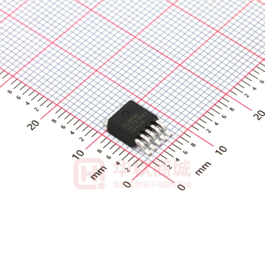

XL7015E1
XL7015E1
    XLSEMI(芯龙)
    TO-252-5
    0.8A 150KHz 80V降压型DC-DC转换器
XL7015E1 数据手册
XLSEMI Datasheet 0.8A 150KHz 80V降压型DC-DC转换器 XL7015 描述 特点 XL7015 是 一 款 高 效 、 高 压 降 压 型  5V到80V宽输入电压范围  输出电压从1.25V到20V可调 DC-DC转换器,固定150KHz开关频率,可  最大占空比100% 提供最高0.8A输出电流能力,低纹波,出色  最小压降1V 的线性调整率与负载调整率。XL7015内置  固定150KHz开关频率 固定频率振荡器与频率补偿电路,简化了电  最大0.8A输出电流 路设计。   48V输入、5V输出推荐最大输出电流 0.6A 48V输入、15V输出推荐最大输出电流 0.4A 内置高压功率三极管  效率高达85%  出色的线性与负载调整率  EN脚TTL关机功能  内置过热关断护功能  内置限流功能  内置输出短路保护功能  TO252-5L封装  PWM控制环路可以调节占空比从0~100% 之间线性变化。内置输出过电流保护功能, 当 输 出短 路时 ,开 关频 率 从150KHz 降 至 45KHz。内部补偿模块可以减少外围元器件 数量。 应用  电动车控制器供电  通信 图 1. XL7015 封装 Rev 1.2 www.xlsemi.com 1 XLSEMI Datasheet 0.8A 150KHz 80V降压型DC-DC转换器 XL7015 引脚配置 图 2. XL7015 引脚配置 表 1.引脚说明 引脚号 引脚名 1 VIN 2 3 SW GND 4 FB 5 EN 描述 电源输入引脚,支持 DC5V~80V 范围电压输入,需要在 VIN 与 GND 之间并联电解电容以消除噪声。 功率开关输出引脚,SW 是输出功率的开关节点。 接地引脚。 反馈引脚,通过外部电阻分压网络,检测输出电压进行调 整。参考电压为 1.25V。 使能引脚,低电平工作,高电平关机,悬空时为低电平。 Rev 1.2 www.xlsemi.com 2 XLSEMI Datasheet 0.8A 150KHz 80V降压型DC-DC转换器 XL7015 方框图 图 3. XL7015 方框图 典型应用 图 4. XL7015 系统参数测量电路 Rev 1.2 www.xlsemi.com 3 XLSEMI Datasheet 0.8A 150KHz 80V降压型DC-DC转换器 XL7015 订购信息 产品型号 打印名称 封装方式 包装类型 XL7015E1 XL7015E1 TO252-5L 2500 只每卷 XLSEMI 无铅产品,产品型号带有“E1”后缀的符合 RoHS 标准。 绝对最大额定值(注 1) 参数 符号 值 单位 输入电压 Vin -0.3 to 85 V 反馈引脚电压 VFB -0.3 to Vin V VOutput -0.3 to Vin V PD 内部限制 mW RJA 50 ºC/W 最大结温 TJ -40到150 ºC 操作结温 TJ -40到125 ºC 贮存温度范围 TSTG -65到150 ºC 引脚温度(焊接10秒) TLEAD 260 ºC >3000 V 输出开关引脚电压 功耗 热阻 (TO252-5L) (结到环境,无外部散热片) ESD (人体模型) Note1: 超过绝对最大额定值可能导致芯片永久性损坏,在上述或者其他未标明的条件下只 做功能操作,在绝对最大额定值条件下长时间工作可能会影响芯片的寿命。 Rev 1.2 www.xlsemi.com 4 XLSEMI Datasheet 0.8A 150KHz 80V降压型DC-DC转换器 XL7015 XL7015 电气特性 Ta = 25℃;除非特别说明。 符号 参数 条件 最小值 典型值 最大值 单位 1.225 1.25 1.275 V - 86 - % - 83 - % - 81 - % 图 4 的系统参数测量电路 VFB 反馈电压 ŋ 效率 ŋ 效率 ŋ 效率 Vin =20V 到 80V, Vout=15V Iload=0.1A 到 0.4A Vin=36V ,Vout=15V Iout=0.4A Vin=48V ,Vout=15V Iout=0.4A Vin=60V ,Vout=15V Iout=0.4A 电气特性(直流参数) Vin = 48V,GND=0V,Vin与GND之间并联33uF/100V电容;Iout=200mA,Ta = 25℃;其 他任意,除非特别说明。 参数 符号 条件 最小值 典型值 最大值 单位 80 V 输入电压 Vin 待机电流 ISTBY VEN=2V 85 200 uA Iq VEN =0V, VFB=Vin 2.5 5 mA 150 180 KHz 静态电源电流 振荡频率 5 Fosc 开关电流限值 IL EN 脚阀值电压 VEN 120 VFB=0 1 高(关) 1.6 低(开) 0.8 A V EN 脚 输 入 漏 电 IH VEN=2.5V (关) 6 20 uA 流 IL VEN=0.5V (开) 1 10 uA VCE VFB=0V Iout=0.5A 0.87 V DMAX VFB=0V 100 % 饱和压降 最大占空比 Rev 1.2 www.xlsemi.com 5 XLSEMI Datasheet 0.8A 150KHz 80V降压型DC-DC转换器 XL7015 系统典型应用 (推荐输出电流安全工作范围) Recommend output current safe work range Recommend output current safe work range 0.70 1.0 0.9 0.65 VOUT=5V VOUT=12V 0.60 0.55 0.7 Output current(A) Output current(A) 0.8 0.6 0.5 0.4 0.50 0.45 0.40 0.35 0.30 0.25 0.3 0.20 0.2 0.15 0.1 0.10 8 12 16 20 24 28 32 36 40 44 48 52 56 60 64 68 72 76 80 16 Input voltage(V) 20 24 28 32 36 40 44 48 52 56 60 64 68 72 76 80 Input voltage(V) 图 5.最大输出电流(VOUT=5V) 图 6.最大输出电流(VOUT=12V) Recommend output current safe work range 0.50 VOUT=15V 0.45 Output current(A) 0.40 0.35 0.30 0.25 0.20 0.15 0.10 16 20 24 28 32 36 40 44 48 52 56 60 64 68 72 76 80 Input voltage(V) 图 7.最大输出电流(VOUT=15V) Rev 1.2 www.xlsemi.com 6 XLSEMI Datasheet 0.8A 150KHz 80V降压型DC-DC转换器 XL7015 系统典型应用 (VOUT=15V/0.4A) 图 8. XL7015 系统参数测量电路 (VIN=20V~80V, VOUT=15V/0.4A) Efficiency VS Output current 90 85 80 75 70 Efficiency(%) 65 60 55 50 VIN=24V,VOUT=15V,IOUT=0.1~0.4A VIN=36V,VOUT=15V,IOUT=0.1~0.4A VIN=48V,VOUT=15V,IOUT=0.1~0.4A VIN=60V,VOUT=15V,IOUT=0.1~0.4A VIN=72V,VOUT=15V,IOUT=0.1~0.3A 45 40 35 30 25 20 0.10 0.15 0.20 0.25 0.30 0.35 0.40 Ouput current(A) 图 9. XL7015 系统效率曲线 Rev 1.2 www.xlsemi.com 7 XLSEMI Datasheet 0.8A 150KHz 80V降压型DC-DC转换器 XL7015 系统典型应用(VOUT=5V/0.8A) 图 10. XL7015 系统参数测量电路(VIN=8V~80V, VOUT=5V/0.8A) Efficiency VS Output current 90 85 80 75 70 Efficiency(%) 65 60 55 50 45 40 35 VIN=12V,VOUT=5V,IOUT=0.1A~0.6A VIN=24V,VOUT=5V,IOUT=0.1A~0.7A VIN=36V,VOUT=5V,IOUT=0.1A~0.7A VIN=48V,VOUT=5V,IOUT=0.1A~0.8A VIN=60V,VOUT=5V,IOUT=0.1A~0.7A VIN=72V,VOUT=5V,IOUT=0.1A~0.6A 30 25 20 0.10 0.15 0.20 0.25 0.30 0.35 0.40 0.45 0.50 0.55 0.60 0.65 0.70 0.75 0.80 Output current(A) 图 11. XL7015 系统效率曲线 Rev 1.2 www.xlsemi.com 8 XLSEMI Datasheet 0.8A 150KHz 80V降压型DC-DC转换器 XL7015 物理尺寸 TO252-5L Rev 1.2 www.xlsemi.com 9 XLSEMI Datasheet 0.8A 150KHz 80V降压型DC-DC转换器 XL7015 重要申明 XLSEMI 保留在任何时间、在没有任何通报的前提下,对所提供的产品和服务进行更 正、修改、增强的权利。XLSEMI 不对 XLSEMI 产品以外的任何电路使用负责,也不提供 其专利权许可。 XLSEMI 对客户应用帮助或产品设计不承担任何责任。客户应对其使用 XLSEMI 的产 品和应用自行负责。为尽量减小与客户产品和应用相关的风险,客户应提供充分的设计与 操作安全措施。 XLSEMI 保证其所销售的产品性能符合 XLSEMI 标准保修的适用规范,仅在 XLSEMI 保证的范围内,且 XLSEMI 认为有必要时才会使用测试或者其他质量控制技术。除非政府 做出了硬性规定,否则没有必要对每种产品的所有参数进行测试。 对于 XLSEMI 的产品手册或数据表,仅在没有对内容进行任何篡改且带有相关授权、 条件、限制和声明的情况下才允许进行复制。在复制信息的过程中对内容的篡改属于非法 的、欺诈性商业行为。XLSEMI 对此类篡改过的文件不承担任何责任。 有关最新的产品信息,请访问 www.xlsemi.com。 Rev 1.2 www.xlsemi.com 10
