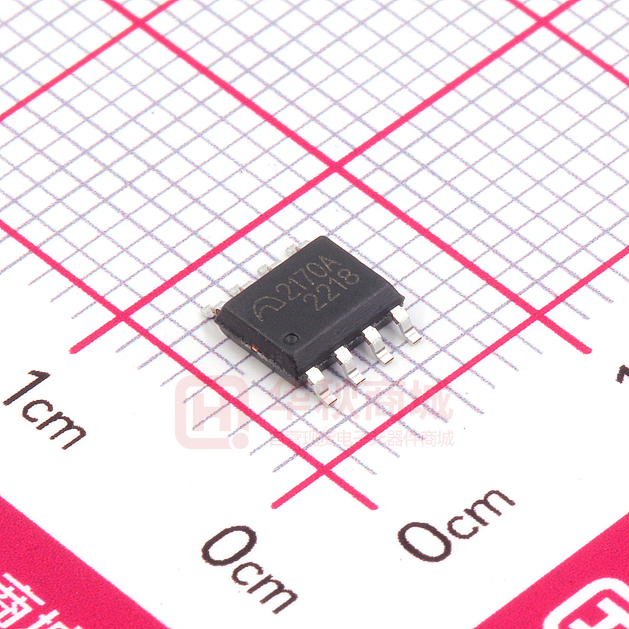

    最大9W升压型DCDC多串LED恒流驱动
ME2170ASG 数据手册
ME2170 最大9W升压型DCDC多串LED恒流驱动 描述 特点 ME2170是一款由基准电压源、振荡电路、误 差放大电路、相位补偿电路、电流限制电路等构成 的CMOS升压型DC/DC LED驱动。 由于内置了低导通电阻的增强型N沟道功率 MOSFET,因此适用于需要高效率、高输出电流的 应用电路。 另外,可通过在VSENSE端子连接电流检测电 阻 (RSENSE ) 来限制输出电流。由于将电流检测电 压 (VSENSE) 设 定 为 107mV , 因 此 可 减 少 在 RSENSE 端产生的损耗。 ME2170外围的输出电容可使用陶瓷电容器。 并且,采用了SOP8封装,散热性好,可适用于高 密度安装高精度高效率的应用。           可自由设置恒流大小:如当设定 RSENSE=143mΩ 时,恒流值是 750mA。 输入范围:2.5~6V 带载输出:2 串(≤9W)LED, 3 串(≤9W)LED 设置 VOUT=12V 时,推荐 Vin 不低于 3.1V 工作频率:1.0MHz 基准电压:1.25V 消耗电流低 : 静止时 60 µA (典型值) 软启动时间: 2 ms(典型值) UVLO (欠压锁定) 功能:VDD
