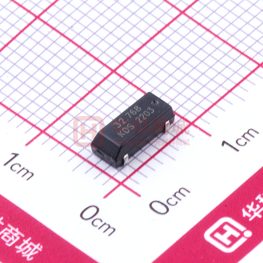

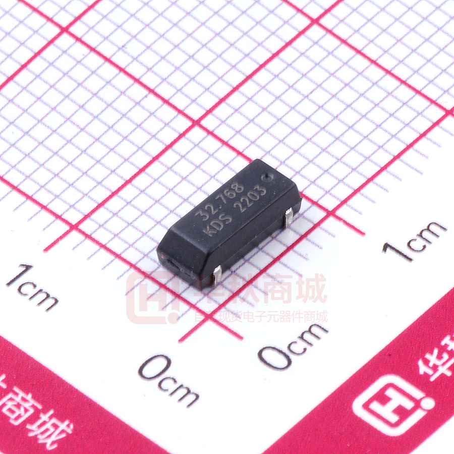

表面贴装音叉型晶体谐振器/kHz带晶体谐振器 DMX-26S ■ 优点 ● 对耐热规格的DT-26、 DT-261进行模具加工的SMD音叉型晶体谐振器 ● 支持自动贴装、 回流焊 ● 最适合数字AV设备、PC、 娱乐产品设备等多用途 ● 依据AEC-Q200 RoHS对应 实际尺寸 ■ 一般规格 项目               型号 频率范围 负载电容 激励电平 频率公差 串联电阻 顶点温度 二次温度系数 运行温度范围 保存温度范围 并联电容 包装单位 DMX-26S 32.768kHz(30〜90kHz) 7pF, 9pF, 12.5pF 1.0μW(2.0μW max.) ±20×10−6(at 25℃) 50kΩ max. ※ +25℃ ±5℃ ※ −0.04×10−6/℃ 2 max. −40〜+85℃ −40〜+85℃ 1.25pF typ. ※ 2500pcs./reel(φ330) 有关其他规格或者特殊规格请咨询营业部门。 ※32.768kHz以外则依据个别规格。 [mm] ■ 外形尺寸 ■ 内部连接 〈Top View〉 8.0+0/−0.2 5.5±0.1 3.2±0.2 #3 #4 #3 #1 #2 频率 1 #2 制造批号 安装在基板上时,请确保 #2、3处于开路状态。 ■ 焊盘图形(参考) 〈Top View〉 #4 #3 5.5 0.5±0.1 #2 1.9 3.2 #1 ♯2 & ♯3 open (unconnected) 1.3 5.5 3.2 公司名 1.9 #1 0.6±0.1 2.4±0.1 3.8±0.2 #4 1.3
