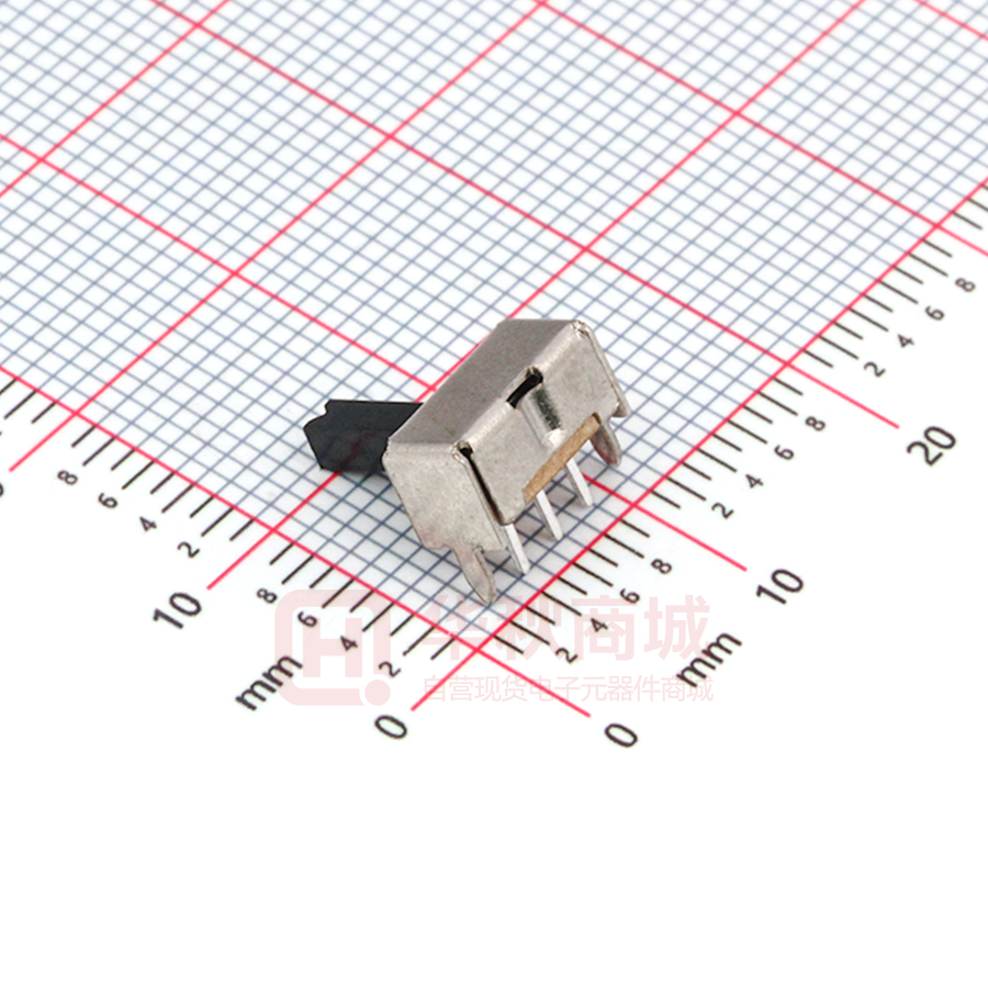

SK12D07VG6
SK12D07VG6
    SHOUHAN(首韩)
    插件,8.7x4.4mm
    滑动开关 插件,8.7x4.4mm 单刀双掷 5千次 插件
SK12D07VG6 数据手册
深圳市首韩科技有限公司 SHENZHEN SHOUHAN TECHNOLOGYCO.,LTD Tel: 0755-27597601 Fax: 0755-27597491 认 户 Customer: 有 客 FOR APPROVAL 司 SPECIFICATION 书 限 公 承 产品名称 Project: 科 技 拨动开关 规格型号 Part No: 韩 SK12D07VG6 首 贵公司承认印 Approal slgnatures 签 章/Signatures 深 圳 市 料 号/Part No. 日期 Date: 拟制/Drawn 李春风 审核/Check 张栋 批准/Approved 罗孝金 1 深圳市首韩科技有限公司 文件编号 发布日期 SPECIFICATION 规格书 产品名称:拨动开关 2017年2月15日 1of2 第2版 产品型号:SK12D07VG6 1:GENERAL SPECIFICATION 基本事项 1.1 RATING (额定值):DC 50V 300mA PRACTICAL TEMPERATURE RANEG: ﹣10℃~+50℃. 2. ELECTRICAL CHARACTERISTICS (电气性能规格): ITEM 项目 2.2 MEASURED AT 1KHz SMALL CURRENT(100 mA OR LESS)在1KHz微小电流(100mA 以下)测试. INSULATION RESISTANCE APPLY A VOLTAGE OF 500V DC FOR 1 MIN. THE FOLLOWING CONTACE TEST METHOD: (1)BETWEEN BODY AND CONDUCTOR. (2) BETWEEN CONDUCTORS NOT TO BE CONTAC. 输入500V DC电压1分钟,按以下接触方法测试: (1)接触端子之间. (2)胶座体和排脚之间. 有 CONTACT RESISTANCE 接触电阻 科 技 2.1 TEST CONDITIONS 测试条件 限 公 STANDARD ATMOSPHEIC CONDITIONS : UNLESS OTHERWISE SPECIFIED. THE STANDARD RANGE OF ATMOSPHERIC CONDITIONS FOR MAKING MEASUREMENTS AND TESTS ARE AS FOLLOWS: (1) AMBIENT TEMPERATURE : 5℃ TO 35℃; 1.3 (2) RELATIVE HUMIDITY : 45% TO 85%; (3) AIR PRESSURE : 86Kpa TO 106Kpa. 测试标准状态: 在沒有指定的情況下测试温度,湿度,气压如下: (1)温度为5~35℃; (2)湿度为45%~85%; (3) 气压为86Kpa~106Kpa. 韩 绝缘电阻 司 1.2 使用温度范围: 在-10℃~+50℃溫度內使用. PERFORMANCE(DATA)规格(数据) 50mΩ MAX. 50毫欧以下. 100MΩ MIN. 100兆欧以上. AC 250V(50-60Hz) FOR 1 MIN TRIP CURRENT:0.5mA THE FOLLOWING CONTACE TEST METHOD: 首 STRENGTH 耐电压 (1)BETWEEN TERMINALS. (2) BETWEEN INDIVIDUAL TERMINALS AND FRAME. 输入AC250V(50-60Hz) 电压,1分钟感度电流为0.5mA, 接触测试方法如下: (1)接触端子之间. (2)外壳体和排脚之间. 市 ELECT RIC 圳 2.3 3 .MECHANICAL CHARACTERISTICS (机械性能规格): ITEM 项目 TEST CONDITIONS 测试条件 OPERATION FORCE 深 3.1 LATERAL PUSH(侧向推动) 动作力 3.2 3.3 TRAVEL TO CLOSURE 动作行程 STEM STRENGTH 操作部(柄) 强度 IN THE HORIZONTAL DIRECTION SWITCH HANDLE OPRATION,WITH AN EQUAL TO 2TIMES THE THRUST OF THE SWITSH FORM ONE POSITION TO THE NEXT GEAR, MOVING DISTANCE MEASURING HANDLE. 在开关推柄运行的水平方向,以一个等于2倍推力使开关从 一个档位运动到下一档位,测量推柄的移动距离. AND ALONG THE RUNNING DIRECTION AT APEX HANDLE(500gf) ON THESTRENGTH TEST,TIME IS 30SECONDS. 在推柄的先端沿运行方向加上(500gf)力度测 试,时间为30秒. THOUT DAMAGE TO PARTS ARCING OR BREAKDOWN ETC. 沒有绝缘破坏等异常 ERFORMANCE(DATA) 规格(数据) PUSH FORCE(按压力度) :200gf±50gf 2mm±0.2mm THERE SHALL BE NO DAMAGE ONAPPEARANCE MECHANICAL AND ELECTRICAL CHARACTERISTICS SHALL BE SATISFIED 外观无异常,满足 于机械,电气性能   深圳市首韩科技有限公司 SPECIFICATION 规格书 ITEM 项目 AN ACTUATOR SHALL BE WITH A THRUST OF NO GREAT THAN 1 TIMES SWITH POWER TO 5000 CYCLES AT A SPEED OF 30 CYCLES FOR 1 MIN. 操作者以每分钟30次的频率,施加不大于开关1倍的推 力 做 5000 次无负荷测试. 有 限 公 THE SWITCH SHALL BE STORED AT A TEMPERATURE OF 85±2℃ FOR 96 HOURS.AND THEN IT SHALL BE SUBJECTED TO THE CONTROLLED RECOVERY CONDITIONS FOR 1 HOUR AFTER WHICH MEASUREMENT SHALL BE MADE. 放置在温度85±2℃中96小时后,再放置正常室温 中1小时 后测定. 1)CONTACT RESISTANCE SHALL BE 500mΩ MAX. 2)LIFETIME:5000次 1)接触电阻不超于500mΩ. 2)寿命:5000次 COLD TEST 耐冷实验 THE SWITCH SHALL BE STORED AT A TEMPERATURE OF-25±3℃ FOR 96 HOURS.AND THEN IT SHALL BE SUBJECTED TO THE CONTROLLED RECOVERY CONDITIONS FOR 1 HOUR AFTER WHICH MEASUREMENT SHALL BE MADE. 放置在温度-25±3℃中96小时后,再放置正常室温 中1小时后测定. HUMIDITY TEST 潮湿实验 THE SWITCH SHALL BE STORED AT A TEMPERATURE OF 40±2℃ AND A HUMIDITY OF 80% TO 85% FOR 96 Hr. THEN THE JACK SHALL BE MAINTAINEDAT STANDARD ATMOSPHERIC CONDITION FOR 1 Hr FOR OTHER PROCEDURES. 放置在40±2℃相对湿度为80~85%环境中96小时后, 再将 样品放在正常室温中1小时后测定. THERE SHALL BE NO DAMAGE ONAPPEARANCE MECHANICAL AND ELECTRICAL CHARACTERISTICS SHALL BE SATISFIED 外观无异常,满足于机 械, 电气性能 市 4.4 PERFORMANCE(DATA) 规格(数据) TEST CONDITIONS 测试条件 科 技 4.3 HEAT TEST 耐热实验 产品型号:SK12D07VG6 韩 4.2 LIFE TEST 寿命试验 第2版 首 4.1 2017年2月15日 2of2 司 产品名称:拨动开关 4.DURABILITY(耐久性): 文件编号 发布日期 4.5 深 圳 HAND SOLDERING 手焊: 1)DIVCE 工具:SOLDER IRON 电烙铁. A.350℃MAX.,2 sec Max B.270℃MAX.,4 sec Max 2) REFLOW SOLDERING 回流焊:≤250℃ SOLDERING CONDITIONS 焊锡条件 THERE SHALL BE NO DAMAGE ONAPPEARANCE MECHANICAL AND ELECTRICAL CHARACTERISTICS SHALL BE SATISFIED 外观无异常,满足于机 械, 电气性能 司 限 公 技 有 科 韩 ’i oGnda4 「 F mm IS町E Di四 市 首 � '1'01.BRANCB UNLESS SPECIFIED OVER 1.5mm:土0.2mm wπHIN 1.5mm:士。.1mm SCHEMATIC (SHORTING) 一 一中十十忡 旦ι| P.C.B LAYOUT BOTIOM VIEW ” 注: “丰 表示关键尺寸(3个)。 DWN. APPD. cmrn APPD. SK12D07VG6 李春风 张栋 罗孝金 DRWG NO.: DfSCRIPTIONS Of田野田ON UNIT : mm SCALI: 4:1 深圳市首韩科技有限公司 TITLE : HORIZONTAL SLIDE SWITCH MODEL: 口 0.5 I s I I I I I 1 I Ni四RAL 1 句PU11D 地阻四OVER Ni PIATJ:D 1 阳回RAL 1 阳阻 1 Ni阳回 FINISH Q'TY 圳 CAD FILE: =6mm PBS STRIP PBS C5210R-IH B刷SS l:rl'RIP PH田OUC RISIN POii 回回L回回P �四RIAIB 深 岳王 -- -- m s-2-1- SPRING PIA四 CONTACT CUP 咀WDNAL DASI KNOB FRAii) PARTS 8 7 870 4
SK12D07VG6
1. 物料型号:拨动开关,型号为SK12D07VG6。 2. 器件简介:文档中没有提供详细的器件简介,但提到了深圳市首韩科技有限公司。 3. 引脚分配:文档中没有明确提供引脚分配信息。 4. 参数特性: - 额定值:DC 50V 300mA。 - 使用温度范围:-10°C~+50°C。 - 标准大气条件:环境温度5°C~35°C,相对湿度45%~85%,气压86kPa~106kPa。 - 电气性能:接触电阻小于50毫欧,绝缘电阻大于100兆欧,耐电压AC 250V(50-60Hz)1分钟,无绝缘破坏等异常。 - 机械性能:动作力按压力度200gf±50gf,动作行程2mm±0.2mm,操作部(柄)强度在500gf力度测试下30秒无异常。 5. 功能详解:文档中没有提供详细的功能详解。 6. 应用信息:文档中没有提供应用信息。 7. 封装信息:文档中提供了一些材料和尺寸信息,但没有明确封装信息
