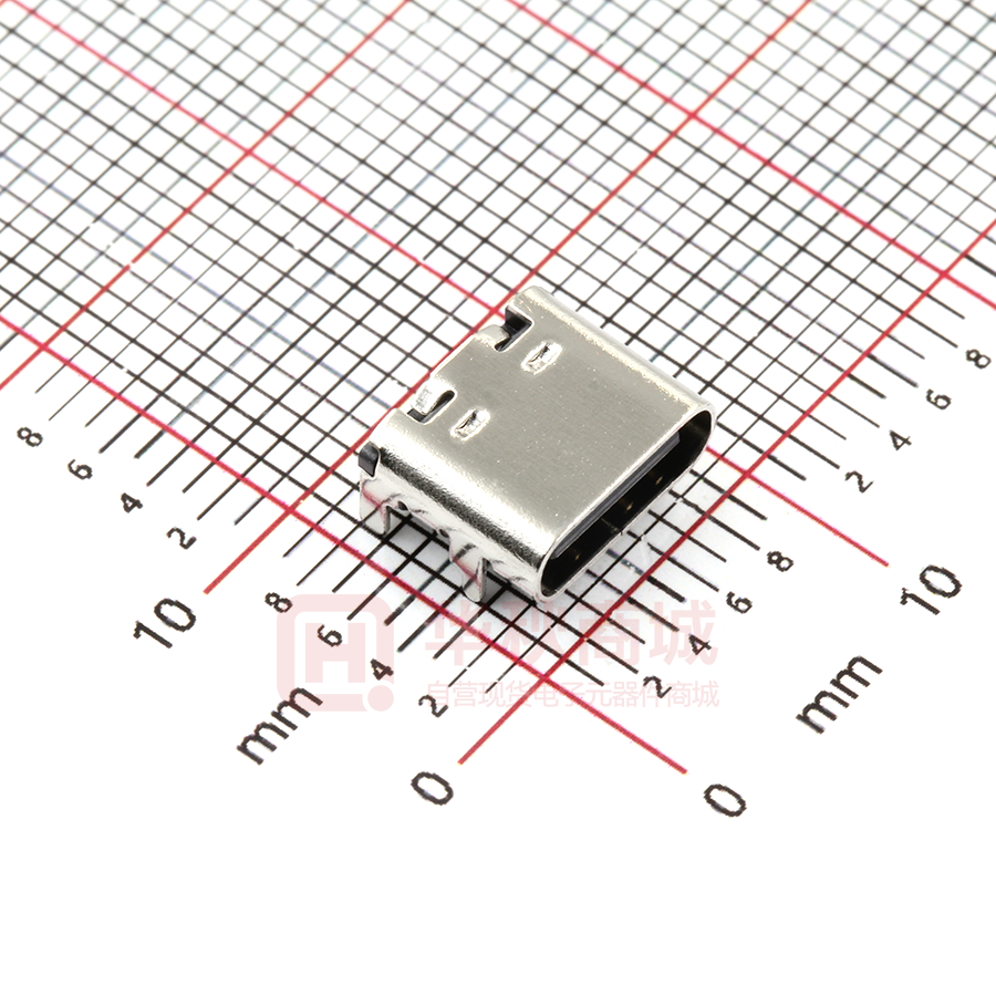

    USB连接器 Type-C 16P 卧贴 端口数:1 额定电流:3A 额定电压:20V 工作温度:-40℃~+85℃
TYPE-C 16PIN 3MD(385) 数据手册
深圳市首韩科技有限公司 SHENZHEN SHOUHAN TECHNOLOGYCO.,LTD Tel: 0755-27597601 Fax: 0755-27597491 认 FOR APPROVAL 产品名称 Project: TYPE-C 科 规格型号 Part No: 有 户 Customer: 技 客 限 公 SPECIFICATION 书 司 承 韩 16PIN 3MD(385) 040 贵公司承认印 Approal slgnatures 签 章/Signatures 圳 市 首 料 号/Part No. 深 日期 Date: 拟制/Drawn 李春风 审核/Check 钟华华 批准/Approved 罗孝金 1 深圳市首韩科技有限公司 SHENZHEN SHOUHAN TECHNOLOGYCO.,LTD Tel: 0755-27597601 Fax: 0755-27597491 RATING(额定值) : DC 3A TEST CONDITIONS 测试条件 MEASUREMENT SHALL BE MADE AFTER CONNECTING AND DISCONNECTING USING STANDARD PLUG GAUGE 3 TIMES。 依据标准的 PLUG GAUGE 做第 3 次拔插后测定 DISCONNECTI ON FORCE 拔出力度 MEASUREMENT SHALL BE MADE AFTER CONNECTING AND DISCONNECTING USING STANDARD PLUG GAUGE 3 TIMES。 依据标准的 PLUG GAUGE 做第 3 次拔插后测定 技 CONNECTION FORCE 插入力度 韩 首 A STATIC LOAD OF 0.1N/m(1kgf/cm)SHALL BE APPLIED TO THE TIP OF THE TERMINAL FOR 1 MIN IN ANY DIRECTION 向排脚先端的任意一个方向加 1 分钟 0.1N/m(1kgf/cm)的力度. 圳 市 TERMINAL STRENGTH 端子强度 科 1 2 有 MECHANICAL(机械性能) ITEM 项目 公 限 UNLESS OTHERWISE SPECIFIED THE STANDARD RANGE OF ATMOSPHERIC CONDITIONS FOR MAKING MEASUREMENTS AND TESTS ARE AS FOLLOWS: (1) BETWEEN BODY AND CONDUCTOR: 5ºC TO 35℃ (2) BETWEEN CONDUCTORS NOT TO BE CONTACT:45% TO 85% (3) PRESSURE:86Kpa TO 106Kpa 在没有指定的情况下测试温度、湿度、气压如下: (1) 温度为 5℃~35℃ (2) 湿度为 45%~85% (3) 气压为 86 Kpa~106Kpa 司 -40~85ºC 在-40ºC~+85ºC 温度内使用 PRACTICAL TEMPERATURE RANGE 使用温度范围 STANDARD ATMOSPHEIC CONDITIONS 测试标准状度 20V PERFORMANCE 规格 5-20Nf 6~20Nf THERE SHALL BE NO DAMAGE TO THE TERMINAL SUCH AS CRACKS, LOOSENESS OR PLAY ELECTRICAL ,AND MECHANICAL CHARACTERISTICS SHALL BE SATISFIED 在排脚中没有裂开、松动等异常,满足 于机械、电气性能 ELECTRICAL(电气性能) 深 ITEM 项目 3.1 3.2 TEST CONDITIONS 测试条件 CONTACT RESISTANCE 接触电阻 MEASURED AT SMALL CURRENT (100m A OR LESS) 1000Hz 在微小电流(100 m A)以下测试 INSULATION RESISTANCE 绝缘电阻 APPLY A VOLTAGE OF 500V DC FOR 1 MIN TO FOLLOWING PORTIONS AFTER WHICH MEASUREMENT SHALL BE MADE: (1) BETWEEN BODY AND CONDUCTOR (2) BETWEEN CONDUCTORS NOT TO BE CONTACT (3) BETWEEN CONDUCTORS NOT TO BE WHEN PLUG IS INSERTED DC 500V 1 MIN 输入 500V DC 电压 1 分钟,按以下接触方法测试: (1) 插座体与排脚之间 (2) 不接触的排脚之间 (3) 插头插入时不接触排脚之间 PERFORMANCE 规格 40mΩ MAX 100MΩ MIN 深圳市首韩科技有限公司 SHENZHEN SHOUHAN TECHNOLOGYCO.,LTD AC 100V ims(50~60Hz)FOR 1 MIN TRIP CURRENT:0.5mA (1) BETWEEN BODY AND CONDUCTOR (2) BETWEEN CONDUCTORS NOT TO BE CONTACL DIELECTRIC 3.3 STRENGTH 耐电压 (3) BETWEEN CONDUCTORS NOT TO BE WHEN PLUG WITHOUT DAMAGE TO IS INSERTED DC 100V 1 MIN PARTS ARCING OR BREAKDOWN ETC 输入 AC 100V (50Hz)/min 电压 1 分钟感度电流为 0.5mA, 没有绝缘破坏等异常 按以下接触方法测试: (1) 插座体与排脚之间 (2) 不接触的排脚之间 司 (3) 插头插入时不接触排脚之间 4.1 BILITY TEST 限 (1)SOLDER WETTING TIME SHALL THE TOP OF THE TERMINALS SHALL BE DIPPED 1mm IN THE SOLDER BATH OF 265±5℃ FOR 5±0.5 SECONDS 端子顶部被浸入锡池中 1mm 深,温度为 265±5℃,时间为 5 ±0.5 秒 BE 3 SEC OR LESS 焊接时间应少于 5 秒 (2)THE AREA OF SOLDERING SHOULD BE OVER 75% 焊接面积应有 75%以上 科 可焊性试验 PERFORMANCE 规格 有 SOLDERA- TEST CONDITIONS 测试条件 技 ITEM 项目 公 URABILITY(耐久性) 韩 REFLOW SOLDERING CONDITIONS: PREHEAT:TEMPERATURE ON THE COPPER FOIL SURFACE SHOULD REACH 180℃.120S AFTER THE P.C.B 首 ENTERED INTO THE SOLDERING EQUIPMENT. TALLEST TEMPERATURE:TEMPERATURE ON THE 市 COPPER FOIL SURFACE SHOULD REACH THE PEAK TEMPERATURE OF 260±5℃WITH IN 20 SECONDS. 圳 过回流焊条件: RESISTANCE 4.2 深 TO 预热:电镀层表面的温度应达到 180℃,120s 后电路板进入回 WITHOUT DEFOR MATION OF CASE OR 流焊设备。 EXCESSIVE LOOSENESS OF TEMINALS SOLDERING 最高温度:电镀层表面温度最高为 260±5℃且停留不超过 20 HEAT TEST 秒。 耐焊性试验 ELECTRICAL CHARACTERISTICS SHALL BE SATISFIED 本体无变形,满足于机械、电气性能 深圳市首韩科技有限公司 SHENZHEN SHOUHAN TECHNOLOGYCO.,LTD SOLDERING IRON METHOD: RESISTANCE TO 4.2 BIT TEMPERATURE 330±5℃ APPLICATION WITHOUT DEFORMATION OF CASE OR TIME OF SOLDERING IRON3±0.5 SEC EXCESSIVE LOOSENESS OF TEMINALS SOLDERING HOWEVER EXCESSIVE PRESSURE SHALL HEAT TEST NOT BE APPLIED TO THE TERMINAL 耐焊性试验 手焊接的时候温度需控制在 330±5℃ ,时间 ELECTRICAL CHARACTERISTICS SHALL BE SATISFIED 本体无变形,满足于机械、电气性能 为 3±0.5 秒,但不能在排脚上施加异常压力。 THE JACK SHALL BE STORED AT A TEMPERATURE TEST 潮湿试验 96 Hr,THEN THE JACK SHALL BE MAINTAINED AT STANDARD ATMOSPHERIC CONDITION FOR 1 Hr THERE SHALL BE NO DAMAGE ON FOR OTHER PROCEDURES 公 HUMIDITY 4.3 司 OF 40±2℃ AND A HUMIDITY OF 90%TO 96% FOR APPEARANCE。 放置 40±2℃ 的相应湿度为 90~96% Hr 环境中 96 小时后, MECHANICAL AND ELECTRICAL 限 再将样板放在正常环境中 1 小时后进行测试 CHARACTERISTICS SHALL BE THE JACK SHALL BE STORED AT A TEMPERATURE 4.4 HEAT TEST 耐热试验 SATISFIED 外观无异常,满足于机械、电气性能。 有 OF70±2℃ FOR 96 HOURS,AND THEN IT SHALL BE SUBJECTED TO THE CONTROLLED RECOVERY MBASURBM 技 放置在温度 70±2℃中测试 96 小时后,再放置正常室温中 1 耐寒试验 THERE SHALL BE NO DAMAGE ON OF-25±3℃ FOR 96 HOURS AND THEN IT SHALL APPEARANCE BE SUBJECTED TO THE CONTROLLED RECOVERY MECHANICAL AND ELECTRICAL CONDITIONS FOR 1 HOUR AFTER WHICH CHARACTERISTICS SHALL BE 放置在温度-25±3℃中 96 小时后,再放置常温常湿中 1 小 SATISFIED 韩 COLD TEST THE JACK SHALL BE STORED AT A TEMPERATURE 首 4.5 科 小时来测定 外观无异常,满足于机械、电气性能 市 时来测定 深 圳 WITHOUT LOAD CONNECTION AND DISCONNECTION SHALL BE MADE WITH THE MATING PLUGS AND JACKS FOR 10000 CYCLES AT A SPEED OF 10 TO 25 CYCLES/MIN 无负荷 将结合了的标准Plug(尽量要近于中心的)在1 分 钟内 以10~25 的速度,进行10000次插入,拔出 LOAD: AT RATING CONDITION (NON-INDUCTIVE LOAD) CONNECTION AND DISCONNECTION SHALL BE MADE 10000 CYCLES AT A SPEED 10 TO 20 CYCLES / MIN 负荷 以定格状态(无诱导负荷)在1 分钟内以10~20 次 4.6 LIFE TEST 寿命试验 的速度进 行 10000 次插入、拔出 (1) CONTACT RESISTANCE SHALL BE ≤ 0.1Ω (2) DISCONNECTION FORCE SHALL BE 0.8 TO 2.0N (3) MECHANICAL AND CHARACTERISTICS SATISFIED (1) 接触电阻≤0.1Ω (2) 拔出力是 0.8~2.0N (3) 其它:满足于机械,、电气性能 ELECTRICAL SHALL BE 深圳市首韩科技有限公司 SHENZHEN SHOUHAN TECHNOLOGYCO.,LTD THE JACK SHALL BE SUB JECTED TO 5 CYCLES OF THERE SHALL BE NO DEFORMATION OR THE FOLLOWING CONDITIONS SHOWED IN THE CRACKS IN MOLDED PART. FIGURE,AND THEN SHALL RETURNED ALLOWED INSERTION & EXTRACTION FORCE:3 TO 20N TO REMAIN IN ROOM AMBIENT CONDITION FOR CONTACT RESISTANCE:MAX.30MΩ 30 MINUTES INSULATION RESISTANCE: MIN.100 MΩ 将插座以下列条件作 5 个循环,然后放回室内环境 30 分钟 DIELECTRIC WITHSTANDING VOLTAGE: Temp(℃) 100VAC/MIN(BETWEEN TERMINALS) TEMPARATURE CYCLINGTEST 产品不能变形与破裂 温度循环测试 插拔力:3N 至 20N 1 cycle 8 hours (℃) 接触电阻:最大 30mΩ 80 司 4.7 绝缘电阻:最小 100 MΩ 70℃ 绝缘耐压:最小 100VAC(端子之间) 公 40 0 -20℃ 限 -40 有 (Hours) THE JACK SHALL BE SUBJECTED TO5 CYCLES OF THERE SHALL BE NO DEFORMATION OR THE FOLLOWING CONDITIONS SHOWED CRACKS IN MOLDED PART. THEN SHALL ALLOWED RETURNED 技 FIGURE,AND IN THE AND 科 TO REMAIN IN ROOM AMBIENT CONDITION FOR 30 MINUTES 4.8 SHOCK TEST (℃) 接触电阻:最大 30mΩ 绝缘电阻:最小 100 MΩ 绝缘耐压:最小 500VAC(端子之间) 深 圳 -20 0.5 0.5 500VAC/MIN(BETWEEN TERMINALS) 插拔力:3N 至 25N 1 cycle 1 hour 市 70 INSULATION RESISTANCE: MIN.100 MΩ 产品不能变形与破裂 首 冷热冲击测试 韩 TEMP (℃) CONTACT RESISTANCE:MAX.30MΩ DIELECTRIC WITHSTANDING VOLTAGE: 将插座以下列条件作 5 个循环,然后放回室内环境 30 分钟 COLD&HEAT INSERTION & EXTRACTION FORCE:3 TO 25N 0.5 0.5 (Hours) 市 圳 16PIN 3MD(385) 040 深 技 科 韩 首 罗孝金 钟华华 李春风 深圳市首 韩科技有 限公司 公 限 有 司
1. 物料型号:16PIN 3MD(385) 040 2. 额定值:DC 20V 3A 3. 使用温度范围:-40°C 至 +85°C 4. 测试标准条件:温度5°C至35°C,湿度45%至85%,气压86Kpa至106Kpa 5. 机械性能: - 插入力度:5-20N - 拔出力度:6-20N - 端子强度:在0.1N/m的静态负载下1分钟无损坏 6. 电气性能: - 接触电阻:最大40mΩ - 绝缘电阻:最小100MΩ - 耐电压:无损坏,无绝缘击穿 7. 耐久性: - 可焊性试验:焊接时间少于5秒,焊接面积超过75% - 耐焊性试验:无变形,满足机械和电气性能 - 潮湿试验:外观无异常,满足机械和电气性能 - 耐热试验、耐寒试验:外观无异常,满足机械和电气性能 - 生命试验:10000次插拔,接触电阻≤0.1Ω,拔出力0.8至2.0N 8. 温度循环测试和冷热冲击测试:产品无变形与破裂,插拔力3N至20N或25N,接触电阻最大30mΩ,绝缘电阻最小100MΩ,绝缘耐压100VAC或500VAC(端子之间) 9. 封装信息:提供了详细的设计图纸和尺寸规格,包括公差和标记信息。
