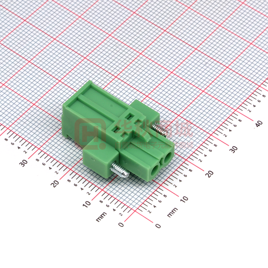

    接线端子 间距:5.00mm 1x2P 自由悬挂
KF2EDGKBM-5.0-2P 数据手册
R KEFA 慈溪市科发电子有限公司 CIXI KEFA ELECTRONICS CO.,LTD. 认证 电气性能 参考标准 额定电压 额定电流 使用线经 耐 电 压 4174/4175 C US IEC UL 3 20V 300 V 1 5A 10A 24-12 AWG 2. 5 m m 2 AC2 5 0 0 V/1Min 机械性能 扭力矩 温度范围 剥线长度 尺寸 间距 极数 KF2ED G K B M -5.0/ 5 . 0 8 0 .4Nm(3 . 5 L b.in) -4 0℃ + 1 0 5℃ 7 . 0-8.0 m m 5 . 0/5.08 m m 2 P -24P 材质及电镀 塑体 夹子 方块 螺丝 Px5.0 Px5.08 产 品规 格书 PA66 U L 9 4 V-0 磷铜 镀镍 黄铜 镀镍 M 2 . 5 铁 镀锌 订购方式: 5.0 5.08 P 26.20 颜色 8.30 型号 5.0 5.08 客户要 求 间距 mm (INCH) 1 单倍间距 2 双倍间距 极数 R KEFA 1 灰色 4 绿色 2 蓝色 5 橙色 3 黑色 6 红色 7 透明 8 黄色 9 白色 慈溪市科发电子有限公司 CIXI KEFA ELECTRONICS CO.,LTD. 12.80 NAM E THIROANGIF PROJECTION KF2EDGKBM-5.0/5.08
