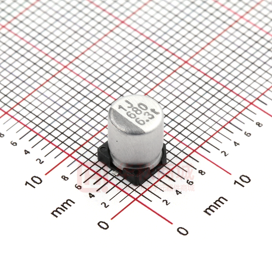

    贴片铝电解电容 SMD,D6.3xL7.7mm 680µF ±20% 6.3V 2000Hrs@105℃
VZT681M0JTR-0607 数据手册
VZT 片型铝电 铝电解 贴片型 铝电 解电容器 VZT 系列 特长/用途 ‧4φ ~ 10φ、105℃、2,000小时寿命保证 ‧阻抗值低于VZS系列30 ~ 50% ‧适用表面黏着之高密度PCB设计 ‧符合RoHS指令 标示颜色:黑色 规格表 漏电流(20℃) 损失角正切值(120Hz, 20℃) 性 能 -55℃ ~ +105℃ ± 20% I = 0.01CV 或 3(µA/微安)中的任一个较大值以下(2 分钟后) I = 漏电流(µA/微安)、C = 额定静电容量(µF/微法拉)、V = 额定直流工作电压(V/伏特) 额定电压 损失角正切值(最大值) 温度特性(120Hz) 阻抗比 耐久性 高温无负荷特性 纹波电流与频率补正系数 额定电压 Z(-25℃)/Z(+20℃) Z(-55℃)/Z(+20℃) 6.3 0.26 10 0.19 16 0.16 阻抗比不可大于下表所列数值 6.3 10 16 4 3 2 8 5 4 25 0.14 (120Hz, 20℃) 35 0.12 25 2 3 50 0.10 35 2 3 50 2 3 贴片型 项 目 工作温度范围 额定静电容量容许误差值 保证寿命时间 2,000 小时 静电容量变化率 ≦初始值的± 30% 损失角正切值 ≦初始规格值的 200% 漏电流 ≦初始规格值 *于 105℃环境中供给额定电压 2,000 小时后,待制品回复至 20℃的环境中进行量测时,需满足上列要求。 保证寿命时间:1,000 小时;其它测试项目同耐久性。 频率(Hz) ≦470 560 ~ 2,200 120 0.65 0.70 1k 0.85 0.90 10k 0.95 0.95 100k ≦ 1.0 1.0 寸法图 制品各项寸法 φD L A 4 5.8 ± 0.3 4.3 5 5.8 ± 0.3 5.3 6.3 5.8 ± 0.3 6.6 6.3 7.7 ± 0.3 6.6 8 10 ± 0.5 8.3 10 10 ± 0.5 10.3 (*):4 ~ 6.3φ最大值为 0.4 单位:毫米 B 4.3 5.3 6.6 6.6 8.3 10.3 C 5.1 5.9 7.2 7.2 9.0 11 W P ± 0.2 0.5 ~ 0.8 1.0 0.5 ~ 0.8 1.5 0.5 ~ 0.8 2.0 0.5 ~ 0.8 2.0 0.7 ~ 1.1 3.1 0.7 ~ 1.3 4.7 标示 φD ≦ 6.3 mm φD = 8 ~ 10 mm 本产品目录之规格如有变更恕不另行通知(CAT. 2018C1) 109 VZT 片型铝电 铝电解 贴片型 铝电 解电容器 尺寸:直径(φD)×长度(L),(毫米/mm) 容许纹波电流:毫安/均方根值(mA/rms),100k 赫兹(Hz), 105℃ 阻抗值:欧姆(Ω)/最大值,100k 赫兹(Hz), 20℃ 制品尺寸与容许纹波电流一览表 额定电压 VDC 贴片型 静电容量 内容 (µF/微法拉) 6.3V(0J) φD×L 阻抗值 10V(1A) mA 16V(1C) φD×L 阻抗值 mA φD×L 阻抗值 25V(1E) mA φD×L 阻抗值 35V(1V) mA φD×L 阻抗值 50V(1H) mA φD×L 阻抗值 mA 4×5.8 5×5.8 5×5.8 2.30 0.88 0.88 85 165 165 6.3×5.8 0.68 195 6.3×7.7 0.34 350 8×10 0.18 670 10×10 0.12 900 10 100 22 220 4×5.8 0.85 160 4×5.8 0.85 160 33 330 4×5.8 0.85 160 5×5.8 0.36 240 47 470 68 680 100 101 150 151 220 221 5×5.8 0.36 330 331 6.3×5.8 0.26 470 471 6.3×7.7 560 561 680 681 6.3×7.7 4×5.8 4×5.8 0.85 160 5×5.8 0.36 240 5×5.8 0.36 240 4×5.8 0.85 160 5×5.8 0.36 240 5×5.8 0.36 240 6.3×5.8 0.26 300 5×5.8 0.36 240 6.3×5.8 0.26 300 6.3×5.8 0.26 300 5×5.8 0.36 240 6.3×5.8 0.26 300 6.3×7.7 0.16 600 6.3×7.7 0.16 600 240 6.3×5.8 0.26 300 6.3×5.8 0.26 300 6.3×7.7 0.16 600 300 6.3×7.7 0.16 600 6.3×7.7 0.16 600 8×10 0.08 850 0.16 600 6.3×7.7 0.16 600 10×10 0.06 1,190 0.16 600 0.85 160 820 821 1,000 102 1,500 152 8×10 0.08 850 2,200 222 10×10 0.06 1,190 8×10 8×10 0.08 850 10×10 0.06 1,190 0.08 10×10 8×10 0.08 850 10×10 0.06 1,190 0.06 850 1,190 产品编码说明 ± 20% 6.3V 编带 152 M 0J TR - 0810 额定静电容量 额定静电容量 容许误差值 额定电压 包装型式 端子型式 制品尺寸 VZT系列 1500 微法拉 VZT 系列名 8φ×10L 注:如需了解更详细之介绍,请参阅目录第15页”贴片型产品编码说明”。 110 本产品目录之规格如有变更恕不另行通知(CAT. 2018C1) 无铅引线与PET镀 膜铝壳 制品引线与铝壳镀膜 材质
