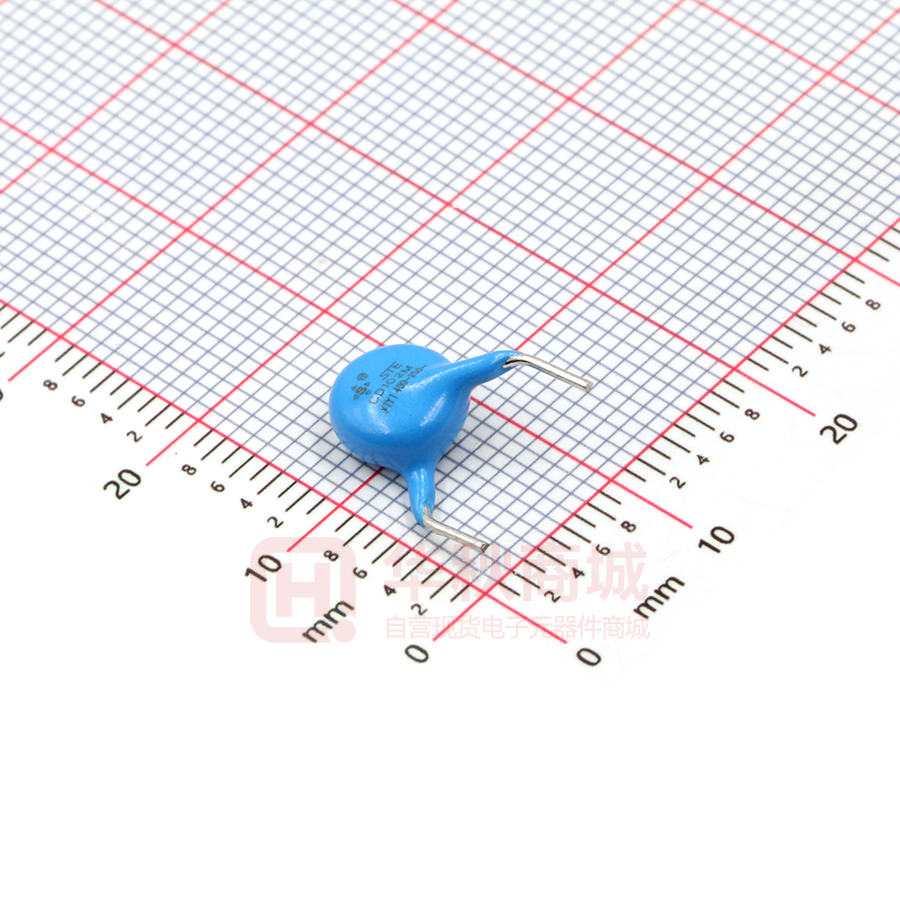

    安规电容 CAP_D8X5MM_TM 1nF ±20% 4KV
Q08E3D102MA5B0S0N0 数据手册
安规陶瓷电容器-CD 系列(Y1) 安规陶瓷电容器-CD 系列(Y1)规格书 特点 ■电容器容量范围从 10pF 到 4700pF。 ■工作温度: -40℃~125℃ ■储存温度:15℃~35℃ ■抑制电源电磁干扰用电容器具有高介电系数的陶瓷介质和阻燃的环氧树脂封装。 用途 ■适用于电子设备的电源电路噪音压制电路中,也可用作天线耦合跨接和旁路电路中,是一种用作交流 线路滤镜器以及开关电源和交流转换器初级一次级耦合的 X/Y 等级电容器。 安规认证 国家 认证组织 标准号 证书号 美国/加拿大 UL CUL UL60384 E208107 韩国 KTL K60384-14 SU03031-7002 中国 CQC GB/T 6346.14-2015 CQC06001018610 德国 VDE En 60384-14 40025754 欧盟 ENEC En 60384-14 40025754 国际电工 委员会 IEC-CB IEC 60384-14 US-21746-UL Revision: 2018-04-29 1 Email:hz@songtian.cn Website:www.songtian.cn 安规陶瓷电容器-CD 系列(Y1) 料号编码原则 Q 09 F 1 D 222 脚距 额定电压 Q:Y1 D:10.0mm H:11.0MM Z:14.0mm N0 B 0 温度系数 脚型 1:长直脚脚型 2:单外弯脚型 3:短直脚脚型 8:前后翘脚型 S 0 包装方式 B: 散件 T: 编带 精度 K:±10% M:±20% 标称容量 470:47pF 471:470pF 222:2200pF 103:10000pF 成品直径 09:9mm 15:15mm S:SL B:Y5P E:Y5U F:Y5V M N 0 内部管理码 环保类型 0:RoHS 2:RoHS+无卤 脚长 S0~S9:1.0~1.9mm X0~X9:2.0~2.9mm A0~A9:3.0~3.9mm B0~B9:4.0~4.9mm C0~C9:5.0~5.9mm D0~D9:6.0~6.9mm E0~E9:7.0~7.9mm 脚长 F0~F9:8.0~8.9mm G0~G9:9.0~9.9mm H0~H9:10.0~10.9mm J0~J9:11.0~11.9mm K0~K9:12.0~12.9mm L0~L9:13.0~13.9mm M0~M9:14.0~14.9mm 脚长 M0~M9:14.0~14.9mm N0:16~27.0mm(散件) N0:H0=16.5(编带) 编带 P0:17.0mm(弯脚) Q0:19.0mm(弯脚) Q0:20.0mm(直脚) 技术要求 电容量 (C) 和介质损耗测试条件 介质损耗 ≤2.5% 额定电压 400VAC、250VAC 耐电压 Revision: 2018-04-29 SL:25℃、1MHz、1Vrms Y5P/Y5U/Y5V:25℃、1KHz、1Vrms 4000VAC 绝缘电阻 IR≥10000MΩ 温度特性 SL、Y5P、Y5U、Y5V 2 Email:hz@songtian.cn Website:www.songtian.cn 安规陶瓷电容器-CD 系列(Y1) 外观尺寸 (mm) 和安规认证 尺寸 (mm) 规格 安规认证 D Max. T Max. F±0.8 d±0.05 CQC VDE cUL (加拿大) Y1-SL-100K 7.0 4.0 10.0 0.6 √ √ √ √ Y1-SL-200K 7.0 4.0 10.0 0.6 √ √ √ √ Y1-SL-220K 7.0 4.0 10.0 0.6 √ √ √ √ Y1-SL-330K 7.0 4.0 10.0 0.6 √ √ √ √ Y1-SL-470K 8.0 4.0 10.0 0.6 √ √ √ √ Y1-SL-560K 8.0 4.0 10.0 0.6 √ √ √ √ Y1-SL-680K 9.0 4.0 10.0 0.6 √ √ √ √ Y1-SL-820K 9.5 4.0 10.0 0.6 √ √ √ √ Y1-Y5P-101K 7.0 4.0 10.0 0.6 √ √ √ √ √ Y1-Y5P-151K 7.0 5.0 10.0 0.6 √ √ √ √ √ Y1-Y5P-221K 7.0 5.0 10.0 0.6 √ √ √ √ √ Y1-Y5P-331K 8.5 5.0 10.0 0.6 √ √ √ √ √ Y1-Y5P-471K 9.0 5.0 10.0 0.65 √ √ √ √ √ Y1-Y5P-561K 10.0 5.0 10.0 0.65 √ √ √ √ √ Y1-Y5P-681K 10.0 5.0 10.0 0.65 √ √ √ Y1-Y5P-102K 12.0 5.5 10.0 0.65 √ √ √ √ √ Y1-Y5U-331K 7.0 5.0 10.0 0.6 √ √ √ √ √ Y1-Y5U-471K 7.0 5.0 10.0 0.6 √ √ √ √ √ Y1-Y5U-561K 7.0 5.0 10.0 0.6 √ √ √ √ √ Y1-Y5U-102M 8.0 5.0 10.0 0.6 √ √ √ √ √ Y1-Y5U-152M 10.0 5.0 10.0 0.65 √ √ √ √ √ Y1-Y5U-222M 11.0 5.0 10.0 0.65 √ √ √ √ √ Y1-Y5U-332M 14.5 5.5 10.0 0.65 √ √ √ √ √ Y1-Y5U-472M 17.5 5.5 10.0 0.65 √ √ √ √ √ Y1-Y5V-102M 7.0 5.0 10.0 0.6 √ √ √ √ √ Y1-Y5V-152M 8.0 5.0 10.0 0.6 √ √ √ √ √ Y1-Y5V-222M 9.0 5.0 10.0 0.65 √ √ √ √ √ 3 Email:hz@songtian.cn Revision: 2018-04-29 KTL ENEC Website:www.songtian.cn 安规陶瓷电容器-CD 系列(Y1) 尺寸 (mm) 规格 安规认证 D Max. T Max. F±0.8 d±0.05 CQC VDE cUL (加拿大) KTL ENEC Y1-Y5V-332M 11.0 5.5 10.0 0.65 √ √ √ √ √ Y1-Y5V-472M 12.0 5.5 10.0 0.65 √ √ √ √ √ 4 Email:hz@songtian.cn Revision: 2018-04-29 Website:www.songtian.cn 安规陶瓷电容器-CD 系列(Y1) 脚型、脚长说明 脚型 脚长 L (mm) 图示 高度 H (mm) ①C≤2.5mm (成品直径﹤12mm) 16.0 min 长直脚脚型 包封脚脚长 C (mm) / ②C≤3.0mm (成品直径≥12mm) 短直脚脚型 ①[2.5≤L<6.0]+/-0.5; ②[6.0≤L≤10]+/-1.0 ①C≤2.5mm (成品直径﹤12mm) / ②C≤3.0mm (成品直径≥12mm) 单外弯脚型 ①[2.5≤L<6.0]+/-0.5; ②[6.0≤L≤10]+/-1.0 包封脚不超过弯点 5.0mm Max 前后翘脚型 ①[2.5≤L<6.0]+/-0.5; ②[6.0≤L≤10]+/-1.0 包封脚不超过弯点 4.0mm Max Revision: 2018-04-29 5 Email:hz@songtian.cn Website:www.songtian.cn 安规陶瓷电容器-CD 系列(Y1) 编带尺寸 (mm) 图示 代码 P=10.0 Po 12.7±0.3 P 25.4±1.0 P1 7.7±0.7 P2 12.7±1.3 F 10.0±0.8 Δh 0±2.0 W 18.0 +1.5/-1.0 Wo 10.5 Max W1 9.0+0.75/-0.5 W2 3.0 Max Do 4.0±0.2 H 20+1.5/-1.0 Ho 16.5&17.0&19.0 +1.5/-1.0 直脚脚型 弯脚脚型 11.0 Max 9.0 Max L Revision: 2018-04-29 6 t1 0.5±0.2 t2 1.7 Max Email:hz@songtian.cn Website:www.songtian.cn
