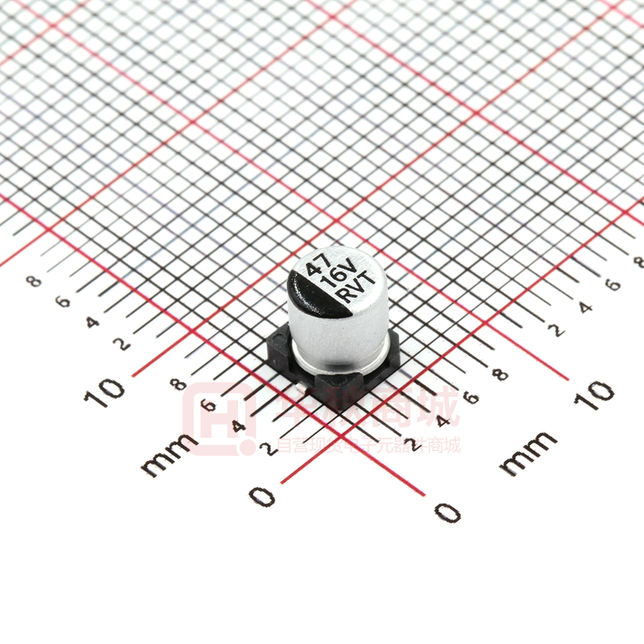

    贴片铝电解电容 SMD,D5xL5.4mm 47µF ±20% 16V 2000Hrs@105℃

1. 物料型号:文档列出了多种型号的铝电解电容器,例如RVT1C102M1010、RVT1H470M0607等,每个型号都有其特定的电容值和电压等级。
2. 器件简介:文档描述了RVT系列铝电解电容器的适用范围,它们是立式片式铝电解电容器。
3. 引脚分配:文档提供了电容器的引脚分配信息,但没有详细说明每个引脚的功能。
4. 参数特性: - 环境温度范围:-55°C 至 +105°C - 电压范围:4V 至 100V - 电容范围:0.1μF 至 1500μF - 电容偏差范围:±20% 在 120Hz 和 20°C 下 - 漏电流:2分钟后的读数,I ≤ 0.01CV 或 3μA(取较大者)
5. 功能详解: - 耐久性:在105°C施加额定电压2000小时后,电容器应满足特定要求。 - 高温存储:在105°C下放置1000小时后,电容器应满足特定要求。 - 耐焊接热:经过回流焊后,在室温中恢复后,电容器应满足特定要求。
6. 应用信息: - 电容器的标识应包括产品系列、额定电压和电容值、负极标识。 - 提供了电容器的图纸和尺寸信息。 - 描述了电容器的包装信息,包括卷装和盒装数量。
7. 封装信息:文档提供了不同尺寸电容器的详细尺寸数据。
8. 其他信息:包括无铅回流焊接条件、引线原材料信息、电容器代码标志、结构信息、额定纹波电流的频率导数、最大允许纹波电流、一般使用注意事项、安装指南、维护和检验、紧急情况处理、存储和处置等。
