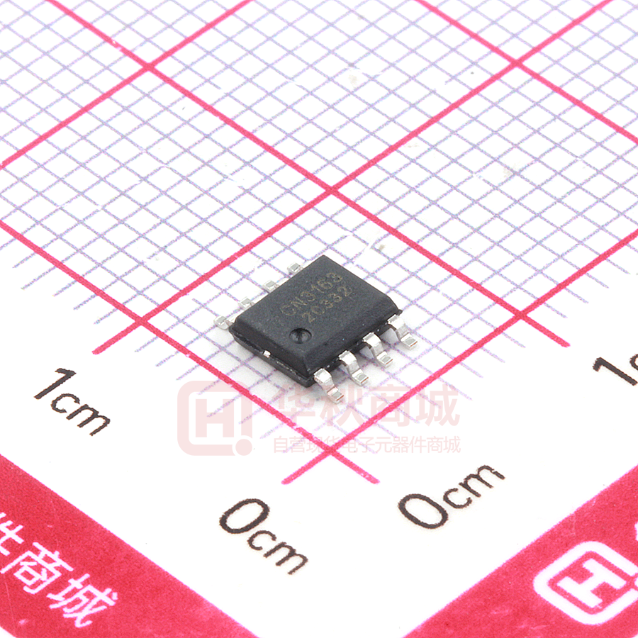

    SOP-8-EP
    可用太阳能板供电的锂电池充电管理芯片
CN3163 数据手册
如韵电子 CONSONANCE 可用太阳能板供电的锂电池充电管理芯片 CN3163 概述: 特点: CN3163是可以用太阳能板供电的单节锂电池充电 管理芯片。该器件内部包括功率晶体管,应用时 不需要外部的电流检测电阻和阻流二极管。内部 的充电电流自适应模块能够根据输入电源的电流 输出能力自动调整充电电流,用户不需要考虑最 坏情况,可最大限度地利用输入电源的电流输出 能力,非常适合利用太阳能板等电流输出能力有 限的电源供电的锂电池充电应用。CN3163只需要 极少的外围元器件,非常适合于便携式应用的领 域。热调制电路可以在器件的功耗比较大或者环 境温度比较高的时候将芯片温度控制在安全范围 内。内部固定的恒压充电电压为4.2V,也可以通 过一个外部的电阻向上调节。充电电流通过一个 外部电阻设置。当输入电压掉电时,CN3163自动 进入低功耗的睡眠模式,此时电池的电流消耗小 于3微安。其它功能包括输入电压过低锁存,自动 再充电,电池温度监控以及充电状态/充电结束状 态指示等功能。 CN3163采用散热增强型的8管脚小外形封装 (eSOP8)。                   内部集成有充电电流自适应模块,能根据输 入电压源的电流输出能力自动调整充电电流 可利用太阳能板等输出电流能力有限的电压 源供电的锂电池充电应用 输入电压范围:4.4V 到 6V 片内功率晶体管 不需要外部阻流二极管和电流检测电阻 恒压充电电压 4.2V,也可通过一个外部电阻 向上调节 可作为电压源使用 内部软启动电路 为了激活深度放电的电池和减小功耗,在电 池电压较低时采用涓流充电模式 可设置的持续恒流充电电流可达 1A 采用恒流/恒压/恒温模式充电,既可以使充 电电流最大化,又可以防止芯片过热 电源电压掉电时自动进入低功耗的睡眠模式 充电状态和充电结束状态双指示输出 C/10充电结束检测 自动再充电 电池温度监测功能 封装形式eSOP8 产品无铅,满足rohs,不含卤素 应用:      太阳能充电器 利用太阳能板充电的应用 输入电源电流输出能力有限的应用 便携式设备 各种充电器 www.consonance-elec.com 管脚排列: 1 REV 1.0 如韵电子 CONSONANCE 应用电路: 图1 图2 典型应用电路(恒压充电电压 4.2V) 应用电路(利用外接电阻调整恒压充电电压) 在图 2 中,电池正极端的恒压充电电压为: VREG = 4.2+3.707×10-6×Rx 其中,VREG的单位是伏特 Rx 的单位是欧姆 注:当使用外部电阻调整恒压充电电压时,由于芯片内部和外部的温度不一致及芯片生产时 的工艺偏差等原因,可能导致恒压充电电压的精度变差和温度系数变大。 www.consonance-elec.com 2 REV 1.0 如韵电子 CONSONANCE 订购信息 型号 CN3163 封装形式 eSOP8 包装 编带,盘装,4000/盘 工作温度范围 -40℃ 到 +85℃ 功能框图: 图 3 功能框图 www.consonance-elec.com 3 REV 1.0 如韵电子 CONSONANCE 管脚功能描述 序号 1 2 名称 功能描述 TEMP 电池温度检测输入端。将TEMP管脚接到电池的NTC传感器的输出端。如 果TEMP管脚的电压小于输入电压的45%或者大于输入电压的80%,意味着 电池温度过低或过高,则充电将被暂停。如果TEMP在输入电压的45%和 80%之间,则电池故障状态将被清除,充电将继续。 如果将TEMP管脚接到地,电池温度监测功能将被禁止。 ISET 恒流充电电流设置和充电电流监测端。从ISET管脚连接一个外部电阻到地 端可以对充电电流进行编程。在涓流充电阶段,此管脚的电压被调制在 0.12V;在恒流充电阶段,此管脚的电压被调制在1.205V。在充电状态的所 有模式,此管脚的电压都可以根据下面的公式来监测充电电流: ICH = (VISET×986)/RISET 3 4 5 GND 电源地 VIN 输入电压正输入端。此管脚的电压为内部电路的工作电源。当VIN与BAT 管脚的电压差小于10mV时,CN3163将进入低功耗的睡眠模式,此时BAT 管脚的电流小于3µA。 BAT 电池连接端。将电池的正极连接到此管脚。在电源电压低于低电压锁存阈 值或者睡眠模式,BAT管脚的电流小于3µA。BAT管脚向电池提供充电电 流和恒压充电电压。 6 管脚被内部 漏极开路输出的充电结束状态指示端。当充电结束时, 开关拉到低电平,表示充电已经结束;否则 管脚处于高阻态。 7 漏极开路输出的充电状态指示端。当充电器向电池充电时, 管脚被内 部开关拉到低电平,表示充电正在进行;否则 管脚处于高阻态。 8 电池电压检测输入端。此管脚用来检测电池正极的电压,从而精确调制恒 压充电时电池正极的电压,避免了从电池的正极到CN3163的BAT管脚之间 的导线电阻或接触电阻等寄生电阻对充电的影响。如果在FB管脚和BAT管 脚之间接一个电阻,可以向上调整恒压充电电压。 FB 极限参数 管脚电压………………………-0.3V to 6.5V BAT 管脚短路持续时间………连续 存储温度…...……-65℃ to 150℃ 焊接温度(10 秒)……...…..260℃ 最高结温….…………………150℃ 工作温度….………-40℃ to 85℃ 热阻(SOP8)……………………TBD 超出以上所列的极限参数可能造成器件的永久损坏。以上给出的仅仅是极限范围,在这样的极限条件下 工作,器件的技术指标将得不到保证,长期在这种条件下还会影响器件的可靠性。 www.consonance-elec.com 4 REV 1.0 如韵电子 CONSONANCE 电气参数: (VIN=5V, 除非另外注明,TA=-40℃ 到 85℃, 典型值在环境温度为25℃时测得) 参数 符号 测试条件 最小 典型 输入电源电压 VIN 工作电流 IVIN Vuvlo 电源低电压锁存阈值 电源低电压锁存阈值 回滞 Huvlo 软启动时间 tSS 恒压充电电压 VREG ICC IPRE 最大 单位 6 V 500 660 µA 2.4 2.65 V 4.4 BAT端无负载 350 VIN下降 0.12 V 100 160 220 FB端连接到BAT端 4.158 4.2 4.242 RISET=1.18K, 恒流充电模式 900 1000 1100 75 100 125 ISLP RISET=1.18K, VBAT=2.4V VIN=0V, 睡眠模式 预充电阈值 VPRE FB管脚电压上升 67 预充电阈值回滞 HPRE 电池连接端电流 微秒 V mA 3 µA 73 %VREG 预充电阈值 70 4.2 %VREG 充电结束阈值 充电结束阈值 Vterm 测ISET管脚的电压 IRECH 充电电流上升 96 120 144 mV 再充电阈值 再充电阈值 30 %ICC 10 mV 60 mV 睡眠模式 睡眠模式阈值 VSLP 睡眠模式解除阈值 VSLPR VIN下降 测量电压差(VIN-VBAT) VIN上升 测量电压差(VIN-VBAT) ISET管脚 ISET管脚电压 VISET VBAT
