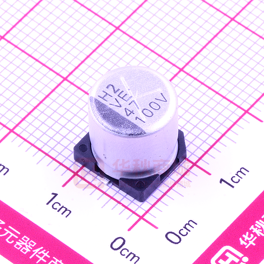

    SMD,D10xL10mm
    贴片铝电解电容 SMD,D10xL10mm 47µF ±20% 100V 2000Hrs@85℃
