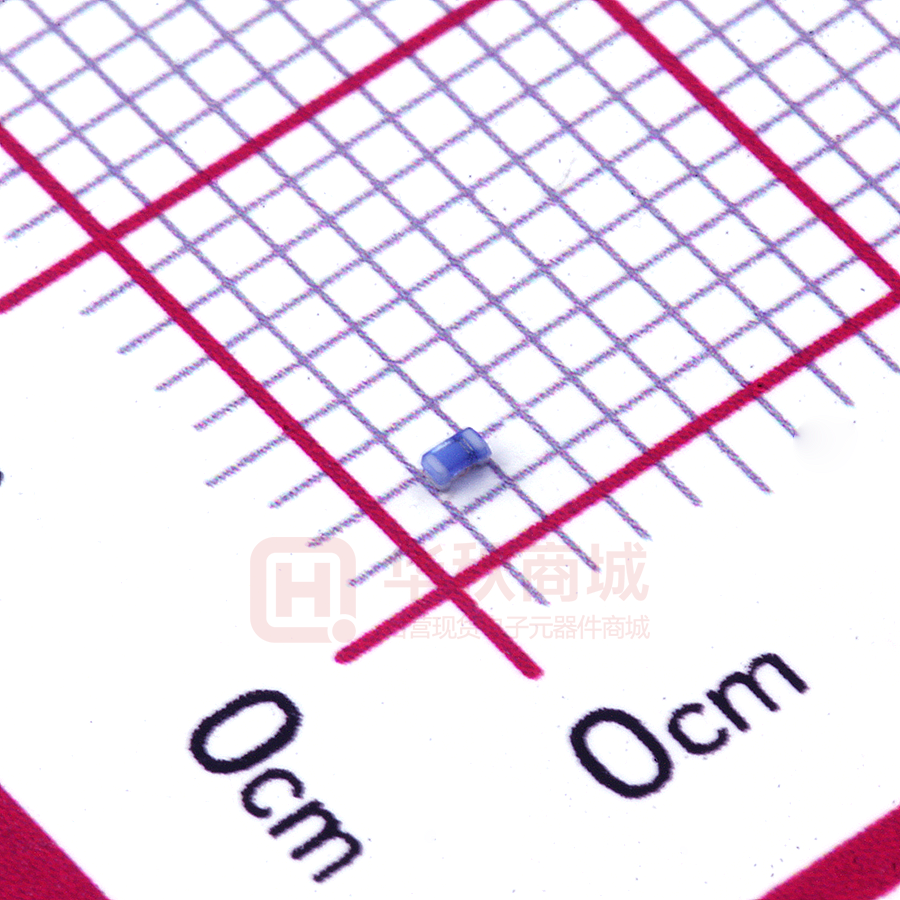

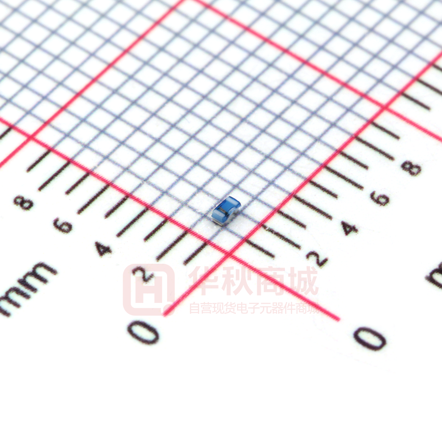

    高频电感 260mΩ 6.8nH ±5% 680mA 4.8GHz 0.60mm 1.19 x 0.66mm 0402
