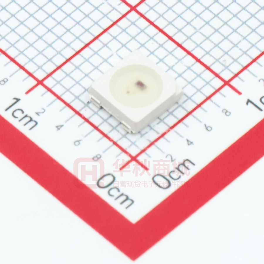

    SMD,5x5mm
    LED 三色 RGB 5050 正贴 (注意防潮,请查阅规格书中对应具体内容)
WS2812B-V5 数据手册
WS2812B Ver. No. :V5 智能外控集成 LED 光源 主要特点 ● ● ● ● ● ● ● ● ● ● ● ● IC控制电路与LED点光源共用一个电源。 控制电路与RGB芯片集成在一个5050封装的元器件中,构成一个完整的外控像素点。 内置信号整形电路,任何一个像素点收到信号后经过波形整形再输出,保证线路波形畸变不会累加。 内置上电复位和掉电复位电路。 每个像素点的三基色颜色可实现256级亮度显示,完成16777216种颜色的全真色彩显示。 端口扫描频率2KHz/s。 串行级联接口,能通过一根信号线完成数据的接收与解码。 当刷新速率30帧/秒时,级联数不小于1024点。 数据发送速度可达800Kbps。 光的颜色高度一致,性价比高。 具有电源反接不会损坏。 外围不需要包含电容在内的所有任何电子元器件。 主要应用领域 ● 消费性电子产品领域。 ● LED灯饰亮化领域。 ● 电脑及周边设备\游戏设备\各种电器设备领域。 产品概述 WS2812B-V5是一个集控制电路与发光电路于一体的智能外控LED光源。其外型与一个5050LED灯珠相同, 每个元件即为一个像素点。像素点内部包含了智能数字接口数据锁存信号整形放大驱动电路,还包含有高精度的 内部振荡器和可编程定电流控制部分,有效保证了像素点光的颜色高度一致。 数据协议采用单线归零码的通讯方式,像素点在上电复位以后,DIN端接受从控制器传输过来的数据,首先送过 来的24bit数据被第一个像素点提取后,送到像素点内部的数据锁存器,剩余的数据经过内部整形处理电路整形放 大后通过DO端口开始转发输出给下一个级联的像素点,每经过一个像素点的传输,信号减少24bit。像素点采用 自动整形转发技术,使得该像素点的级联个数不受信号传送的限制,仅受限信号传输速度要求。 高达2KHz的端口扫描频率,在高清摄像头的捕捉下都不会出现闪烁现象,非常适合高速移动产品的使用。 280μs以上的RESET时间,出现中断也不会引起误复位,可以支持更低频率、价格便宜的MCU。 LED具有低电压驱动、环保节能、亮度高、散射角度大、一致性好超、低功率及超长寿命等优点。将控制电路集 成于LED上面,电路变得更加简单,体积小,安装更加简便。 机械尺寸(单位mm) http://www.world-semi.com 1/7 WS2812B Ver. No. :V5 智能外控集成 LED 光源 引出端排列 引脚功能 序号 符号 管脚名 功能描述 1 VDD 电源 2 DOUT 数据输出 3 VSS 地 4 DIN 数据输入 供电管脚 控制数据信号输出 信号接地和电源接地 控制数据信号输入 最大额定值(如无特殊说明,TA=25℃,VSS=0V) 参数 符号 范围 单位 电源电压 VDD +3.7~+5.3 V 逻辑输入电压 VI -0.3V~VDD+0.7V V 电气参数(如无特殊说明,TA=25℃,VDD=5V,VSS=0V) 参数 符号 最小 典型 最大 单位 测试条件 输入电流 II —— —— ±1 µA VI=VDD/VSS 高电平输入 VIH 2.7V —— VDD+0.7V V DIN,SET 低电平输入 VIL -0.3V —— 0.7V V DIN,SET 开关特性(如无特殊说明,TA=25℃,VDD=5V,VSS=0V) 参数 符号 最小 典型 最大 单位 传输延迟时间 tPLZ —— —— 300 ns CL=15pF,DIN→DOUT,RL=10KΩ 下降时间 tTHZ —— —— 120 µs CL=300pF,OUTR/OUTG/OUTB 输入电容 CI —— —— 15 pF http://www.world-semi.com 2/7 测试条件 —— WS2812B Ver. No. :V5 智能外控集成 LED 光源 LED 特性参数 参数 发光 强度 波长 符号 IV λd 颜色 静态电流(中心值):0.6mA 测试 最小值 典型值 最大值 单位 条件 (工作电流) Red 300 310 500 mcd 12mA Green 600 780 1000 Blue 200 215 300 Red 620 621 630 nm 12mA Green 515 520 525 Blue 465 471 475 数据传输时间 T0H 0 码,高电平时间 220ns~380ns T1H 1 码,高电平时间 580ns~1µs T0L 0 码,低电平时间 580ns~1µs T1L 1 码,低电平时间 580ns~1µs RES 帧单位,低电平时间 280µs 以上 时序波形图 输入码型: 连接方法: D1 DIN DO PIX1 D2 DIN DO PIX2 数据传输方法 注:其中 D1 为 MCU 端发送的数据,D2、D3、D4 为级联电路自动整形转发的数据。 http://www.world-semi.com 3/7 D3 DIN DO PIX3 D4 WS2812B Ver. No. :V5 智能外控集成 LED 光源 24bit 数据结构 G7 G6 G5 G4 G3 G2 G1 G0 R7 R6 R5 R4 R3 R2 R1 R0 B7 B6 B5 B4 B3 B2 注:高位先发,按照 GRB 的顺序发送数据。 典型应用电路:外围电路不需要加滤波电容 包装标准: 载带尺寸规格 卷盘: 1K/盘: 167*12mm 4.5K/盘 327*12mm 防静电袋 卷盘/包装袋 标签一致 产品与产品之 间用珍珠棉隔 开,运输过程保 护产品不受冲 纸箱不防水,注意防水防潮 http://www.world-semi.com 4/7 B1 B0 WS2812B Ver. No. :V5 智能外控集成 LED 光源 表面贴装型 LED 使用注意事项 1.描述通常 LED 也像其它的电子元件一样有着相同的使用方法,为了让客户更好地使用华彩威 电子的 LED 产品,请参看下面的 LED 保护预防措施。 2.注意事项: 2.1.灰尘与清洁 LED 的表面是采用改性环氧胶封装的,环氧胶对于 LED 的光学系统和抗老化性 能都起到很好的保护作用。环氧胶易粘灰尘,保持作业环境的洁净。当 LED 表面有一定限度内的尘 埃,也不会影响到发光亮度,但我们仍应避免尘埃落到 LED 表面。打开包装袋的就优先使用,安装 过 LED 的组件应存放在干净的容器中, 在 LED 表面需要清洁时,如果使用三氨乙烯或者丙酮等溶液会出现使 LED 表面溶解等现象,不可使 用具用溶解性的溶液清洁 LED,可使用一此异丙基的溶液,在使用任何清洁溶液之前都应确认是否 会对 LED 有溶解作用;请不要用超声波的方法清洁 LED,如果产品必须使用超声波,那么就要评估 影响 LED 的一些参数·如超声波功率,烘烤的时间和装配的条件等,在清洁之前必须试运行,确认 是否会影响到 LED 2.2.防潮包装 TOP SMD LED 属于湿敏元件,将 LED 包装在铝膜的袋中是为了避免 LED 在运输和储存时吸收湿 气,在包装袋中放有干燥剂,以吸收湿气。如果 LED 吸收了水气,那么在 LED 过回流焊时,水气就 会蒸发而膨胀,有可能使胶体与支架脱离以及损害 LED 的光学系统。由于这个原因,防湿包装是为 了使包装袋内避免有湿气。此款产品防潮等级为:LEVEL5a 表一:IPC/JEDEC J-STD-020 规定的材料防潮等级(MSL)定义 防潮等级 包装拆封后车间寿命 时间 条件 LEVEL1 无限制 ≤30℃/85%RH LEVEL2 1年 ≤30℃/60%RH LEVEL2a 4周 ≤30℃/60%RH LEVEL3 168 小时 ≤30℃/60%RH LEVEL4 72 小时 ≤30℃160%RH LEVEL5 48 小时 ≤30℃/60%RH LEVEL5a 24 小时 ≤30℃/60%RH LEVEL6 取出即用 ≤30℃/60%RH 2.3 SMT 贴片说明: 1.请在 T
