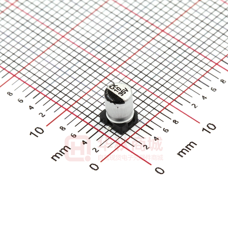

    贴片铝电解电容 SMD,D4xL5.4mm 10µF ±20% 35V 2000Hrs@105℃
CK1V100M-CRC54 数据手册
CK Series WIDE TEMPERATURE 寬溫品  Operating with wide temperature range -40 ~ +105C 適用於 -40 ~ +105°C 的寬溫範圍  Load life of 2000 hours 負荷壽命 2000 小時  Comply with the RoHS directive 符合 RoHS 指令 CS Long life 長壽命 CK  SPECIFICATIONS 特性表 項目 Items Characteristics Operation Temperature Range 使用温度範圍 Voltage Range 額定工作電壓範圍 Capacitance Range 靜電容量範圍 主要特性 -40 ~ +105°C 4 ~ 100V 0.1 ~ 6800μF Capacitance Tolerance 靜電容量允許偏差 ±20% at 120Hz, 20°C Leakage Current 漏電流 Leakage current (4~10) ≦0.01CV or 3μA, whichever is greater (after 2 minutes application of rated voltage) Leakage current (12.5~16) ≦0.03CV or 4μA, whichever is greater (after 1 minute application of rated voltage) 漏電流 (4~10) ≦0.01CV 或 3μA,取較大值(施加額定工作電壓 2 分鐘後) 漏電流 (12.5~16) ≦0.03CV 或 4μA,取較大值(施加額定工作電壓 1 分鐘後) Measurement frequency 測試頻率: 120Hz, Temperature 温度: 20°C Rated Voltage (V) 額定工作電壓 Dissipation Factor (tan ) 損耗角正切 tan δ (max.) 最大損耗角正切 4~10 12.5~16 4 0.35 0.42 6.3 0.30 0.38 10 0.24 0.34 16 0.20 0.30 25 0.16 0.26 35 0.14 0.22 50 0.14 0.18 63 0.12 0.14 100 0.12 0.12 Measurement frequency 測試頻率: 120Hz Rated Voltage (V) 額定工作電壓 Z(-25°C) / Z(20°C) 4~10 Impedance Ratio Z(-40°C) / Z(20°C) 阻抗比 Z(-25°C) / Z(20°C) ZT/Z20 (max.) 12.5~16 Z(-40°C) / Z(20°C) Stability at Low Temperature 低溫特性 4 7 15 7 17 6.3 4 8 5 12 10 3 6 4 10 16 2 4 3 8 25 2 4 2 5 After 2000 hrs. application of the rated voltage at 105°C, they meet the characteristics listed below. 定工作電壓 2000 小時後,電容器的特性符合下表的要求。 Load Life 高溫負荷特性 Capacitance Change 靜電容量變化率 Dissipation Factor 損耗角正切 Leakage Current 漏電流 35 2 3 2 4 50~63 2 3 2 3 100 3 4 2 3 在 105°C 環境中施加額 Within 20% of initial value for capacitors of 10V or more (Within 30% of initial value for capacitors of 4V or less) 10V 為初始值的20%以內(4V 為初始值的30%以內) 200% or less of initial specified value 不大於規範值的 200% initial specified value or less 不大於規範值 After leaving capacitors under no load at 105°C for 1000 hours, they meet the specified value for load life characteristics listed above. 在 105°C 環境中無負荷放置 1000 小時後,電容器的特性符合高溫負荷特性中所列的規定值。 Shelf Life 高溫貯存特性 After reflow soldering and restored at room temperature, they meet the characteristics listed below. 經過回流焊並冷卻至室溫後,電容器的特性符合下表的要求。 Resistance to Soldering Heat 耐焊接熱特性 Capacitance Change 靜電容量變化率 Dissipation Factor 損耗角正切 Leakage Current 漏電流 Black print on the case top. Marking 標示 Within 10% of initial value 初始值的10%以内 initial specified value or less 不大於規範值 initial specified value or less 不大於規範值 鋁殼頂部黑字印刷。  DRAWING (Unit: mm) 外形圖 *1. Voltage mark for 6.3V is [6V] 6.3V 的產品標識為 [6V] *2. Applicable to 6.37.7 適用於6.37.7 *3. Applicable to 810.5~10 適用於810.5~10 *4. Applicable to 12.5~16 適用於12.5~16 NOTE: All designs and specifications are for reference only and are subject to change without prior notice. If any doubt about safety for your application, please contact us immediately for technical assistance before purchase. 注: 以上所提供的設計及特性參數僅供參考,任何修改不作預先通知。如果在使用上有疑問,請在採購前與我們聯繫,以便提供技術上的協助。 SEMTECH ELECTRONICS LTD. ® CK Series  DIMENSIONS (Unit: mm) 尺寸表 D x L 4 x 5.4 5 x 5.4 6.3 x 5.4 6.3 x 7.7 8 x 6.2 8 x 10.5 10 x 10.5 10 x 13.5 12.5 x 13.5 12.5 x 16 A 1.8 2.1 2.5 2.5 3.3 2.9 3.2 3.2 4.7 4.7 5.5 B 4.3 5.3 6.6 6.6 8.3 8.3 10.3 10.3 13.0 13.0 17.0 17.0 16 x 16.5 C 4.3 5.3 6.6 6.6 8.3 8.3 10.3 10.3 13.0 13.0 E  0.2 1.0 1.3 2.2 2.2 2.2 3.1 4.4 4.4 4.4 4.4 6.7 L 5.4 5.4 5.4 7.7 6.2 10.5 10.5 13.5 13.5 16.0 16.5  DIMENSIONS & MAXIMUM PERMISSIBLE RIPPLE CURRENT 規格尺寸及最大允許紋波電流 WV Code 代碼 F 4.7 100 22 220 33 330 5 × 5.4 (4 × 5.4) 47 470 100 101 220 330 6.3 10 16 25 0G 0J 1A 1C 1E 4R7 10 150 4 151 221 331 4 × 5.4 22 30 (18) 5 × 5.4 (4 × 5.4) 27 (22) 5 × 5.4 (4 × 5.4) 36 (24) 5 × 5.4 (4 × 5.4) 33 (25) 6.3 × 5.4 (5 × 5.4) 60 (43) 6.3 × 5.4 (5 × 5.4) 50 (39) 6.3 × 5.4 52 6.3 × 5.4 6.3 × 5.4 6.3 × 7.7 55 6.3 × 7.7 (6.3 × 5.4) 57 100 5 × 5.4 (4 × 5.4) 5 × 5.4 (4 × 5.4) 6.3 × 5.4 (5 × 5.4) (4 × 5.4) 6.3 × 5.4 (8 × 6.2) 6.3 × 5.4 105 (67) 6.3 × 7.7 6.3 × 7.7 (8 × 6.2) 10 × 13.5 490 4700 472 12.5 × 13.5 600 682 16 × 16.5 (12.5 × 16) 950 (650) 6800 WV F 105 (105) 150 (105) (85) 8 × 10.5 175 240 (220) 315 10 × 13.5 400 10 × 10.5 (8 × 10.5) 315 (230) 500 (390) (340) 12.5 × 13.5 580 10 × 13.5 460 12.5 × 13.5 550 12.5 × 16 850 12.5 × 13.5 680 16 × 16.5 (12.5 × 16) 950 (750) 16 × 16.5 1050 16 × 16.5 1000 16 × 16.5 1000 Case size 尺寸 Ripple current 紋波電流 10 × 10.5 (8 × 10.5) 300 (230) 10 × 13.5 (10 × 10.5) 12.5 × 13.5 (10 × 13.5) 12.5 × 16 (12.5 × 13.5) 450 (315) 620 (500) 700 (660) 16 × 16.5 1000 35 Code 代碼 95 8 × 10.5 (6.3 × 7.7) (8 × 6.2) 10 × 10.5 10 × 10.5 332 6.3 × 7.7 12.5 × 13.5 (10 × 13.5) (10 × 10.5) 210 3300 62 270 8 × 10.5 222 140 (100) 280 210 2200 91 8 × 10.5 (6.3 × 7.7) 10 × 10.5 8 × 10.5 315 6.3 × 7.7 295 (230) 681 440 (340) 60 (120) 10 × 10.5 (8 × 10.5) 680 10 × 13.5 (10 × 10.5) 6.3 × 5.4 (8 × 6.2) 195 210 (120) 10 × 10.5 6.3 × 5.4 (8 × 6.2) 8 × 10.5 8 × 10.5 (6.3 x 7.7) 152 48 (31) 260 (210) (120) 105 1500 6.3 × 5.4 (5 × 5.4) 196 6.3 × 7.7 230 18 27 (20) 40 (28) 8×10.5 471 8 × 10.5 48 (91) 4 × 5.4 5 × 5.4 (4 × 5.4) 6.3 × 5.4 (5 × 5.4) 105 470 102 13 20 (14) 36 (25) 44 (29) 10 × 10.5 (8 × 10.5) 10 × 10.5 (8 × 10.5) (6.3 x 7.7) 1000 25 (20) 30 (22) 41 (30) (25) 53 (110) 4 × 5.4 5 × 5.4 (4 × 5.4) 6.3 × 5.4 (5 × 5.4) 6.3 × 5.4 (5 × 5.4) 50 1V 63 1H 100 1J 2A 0.1 0R1 4 × 5.4 0.7 4 × 5.4 0.7 0.22 R22 4 × 5.4 1.6 4 × 5.4 1.6 0.33 R33 4 × 5.4 2.5 4 × 5.4 2.5 0.47 R47 4 × 5.4 3.5 4 × 5.4 3.5 1 010 4 × 5.4 7 4 × 5.4 7 4 × 5.4 7 2.2 2R2 4 × 5.4 11 4 × 5.4 11 6.3 × 5.4 14 3.3 3R3 4 × 5.4 13 4 × 5.4 13 5 × 5.4 13 4.7 4R7 4 × 5.4 14 5 × 5.4 (4 × 5.4) 16 (13) 5 × 5.4 16 6.3 × 7.7 (6.3 × 5.4) (8 × 6.2) 6.3 × 7.7 (6.3 × 5.4) 32 (20) (30) 35 (21) 39 (24) (25) 8 × 10.5 (6.3 × 7.7) 77 (35) 10 × 10.5 (8 × 10.5) 126 (84) 10 × 10.5 133 12.5 × 13.5 (10 × 13.5) (10 × 10.5) 12.5 x 13.5 (10 x 13.5) 250 (160) (140) 300 (180) 10 100 5 × 5.4 (4 × 5.4) 21 (14) 6.3 × 5.4 24 6.3 × 7.7 (6.3 × 5.4) (8 × 6.2) 22 220 6.3 × 5.4 38 6.3 × 7.7 (6.3 × 5.4) (8 × 6.2) 51 (42) (70) 8 × 10.5 (6.3 × 7.7) 98 (49) 33 330 6.3 × 5.4 (8 × 6.2) 42 (84) 6.3 × 7.7 60 8 × 10.5 112 47 470 68 680 6.3 × 7.7 (6.3 × 5.4) 70 (50) 8 × 10.5 (6.3 × 7.7) 120 (63) 10 × 10.5 (8 × 10.5) 160 (119) Case size 尺寸 Ripple current 紋波電流 Case size DL(mm), ripple current (mA rms) at 105C 120Hz 尺寸DL(mm),紋波電流(mA rms)於 105C 120Hz NOTE: All designs and specifications are for reference only and are subject to change without prior notice. If any doubt about safety for your application, please contact us immediately for technical assistance before purchase. 注: 以上所提供的設計及特性參數僅供參考,任何修改不作預先通知。如果在使用上有疑問,請在採購前與我們聯繫,以便提供技術上的協助。 SEMTECH ELECTRONICS LTD. ® CK Series  DIMENSIONS & MAXIMUM PERMISSIBLE RIPPLE CURRENT 規格尺寸及最大允許紋波電流 F WV Code 代碼 35 50 63 1V 1H 1J 12.5 × 13.5 (10 × 13.5) (10 × 10.5) 100 2A 270 (210) (196) 100 101 8 × 10.5 (6.3 × 7.7) 120 (84) 10 × 10.5 (8 × 10.5) 170 (140) 150 151 8 × 10.5 155 10 × 10.5 170 10 × 13.5 225 560 (470) (235) 700 (510) 220 221 10 × 10.5 (8 × 10.5) 220 (190) 10 × 13.5 (10 × 10.5) 280 (220) 16 × 16.5 (12.5 × 13.5) (10 x 13.5) 330 331 10 × 10.5 245 16 × 16.5 (12.5 × 13.5) (10 x 13.5) 600 (420) (295) 16 × 16.5 (12.5 × 16) 470 471 680 681 1000 102 16 × 16.5 (12.5 x 13.5) 450 (380) 16 × 16.5 550 12.5 × 13.5 520 16 × 16.5 700 (10 × 13.5) (375) 16 × 16.5 750 (12.5 × 16) (520) (10 × 10.5) (280) 12.5 × 13.5 530 16 × 16.5 750 Case size Ripple current (10 × 13.5) (395) 尺寸 紋波電流 16 × 16.5 750 (12.5 × 16) (600) Case size DL(mm), ripple current (mA rms) at 105C 120Hz 尺寸DL(mm),紋波電流(mA rms)於 105C 120Hz  FREQUENCY COEFFICIENT OF ALLOWABLE RIPPLE CURRENT 紋波電流頻率補償系數 Frequency 頻率 4 ~ 10 Coefficient 系數 12.5 ~ 16 50Hz 120Hz 300Hz 1KHz 10KHz~ 0.1 ~ 68F 0.70 1.00 1.17 1.36 1.50 100 ~ 3300F 0.85 1.00 1.08 1.20 1.30 ~ 68F 0.75 1.00 1.35 1.57 2.00 100 ~ 680F 0.80 1.00 1.23 1.34 1.50 1000 ~ 6800F 0.85 1.00 1.10 1.13 1.15  Taping specifications are given in page 11. 編帶標準請參閱第 11 頁。  Please refer to page 12 for the minimum package quantity. 最小包裝數量請參閱第 12 頁。 NOTE: All designs and specifications are for reference only and are subject to change without prior notice. If any doubt about safety for your application, please contact us immediately for technical assistance before purchase. 注: 以上所提供的設計及特性參數僅供參考,任何修改不作預先通知。如果在使用上有疑問,請在採購前與我們聯繫,以便提供技術上的協助。 SEMTECH ELECTRONICS LTD. ®
