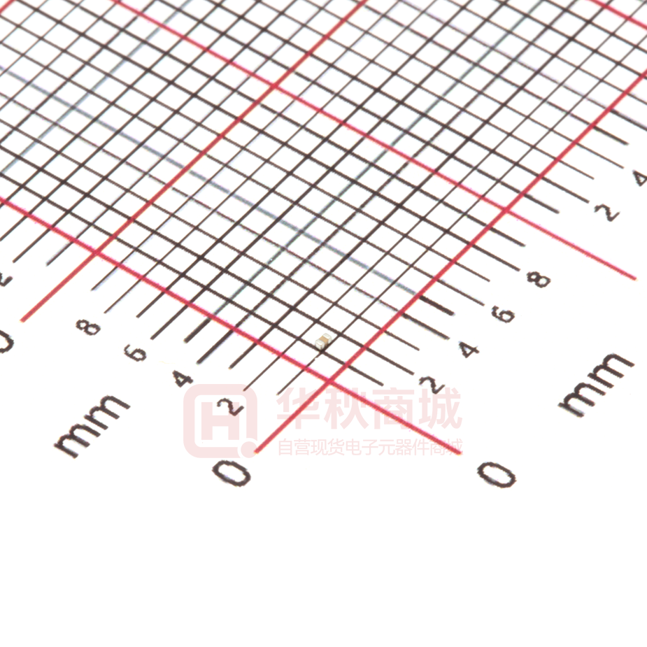

    贴片电容(MLCC) 0201 1nF ±10% 25V X7R
C0201X7R102K250NTA 数据手册
2017.2.16 更新 深圳市宇阳科技发展有限公司 EYANG TECHNOLOGY DEVELOPMENT CO.,LTD 片式超微型多层陶瓷电容器系列 产品规格书 地址:深圳市南山区高新技术产业园北区科技北二路齐民道 3 号宇阳大厦 ADD:EYANG Building, 3 Qimin Street, No.2 North Technology Road, North Area, High-Tech Industrial Park, Nanshan District, Shenzhen, Guangdong, P.R.C Postcode:518057 TEL:86-0755-86252188 FAX:86-0755-86278303 Mark:产品规格书仅供参考,具体电容选型请联系我司销售工程师或技术服务工程师进行询问。 深圳市宇阳科技发展有限公司 EYANG TECHNOLOGY DEVELOPMENT CO.,LTD 1.范围: 此规格书适用于下面列出的所有系列的片式多层陶瓷电容器(英文缩写 MLCC) : 介质特性组别:C0G、X7R、X5R、X5S、Y5V; 产品尺寸规格:01005、0201; 标称电容量范围:0.2pF~4.7μF 2.产品的命名规则: C 0201 X5R 103 K 250 N T A 产品代码 表示片式 尺寸规格代 温度系数或特 标称电容量 额定电压 码 性代码 代码 6R3=6.3V;100=10V 多层陶瓷 (EIA 规格) C0G、X7R 例: 160=16V ;250=25V 电 容 器 0105(01005) X5R、X5S 103=10nF 500=50V MLCC 0201(0201) Y5V 474=470nF 标称电容量的允许偏差 A:±0.05pF B:±0.1pF C:±0.25 pF D:±0.5pF F:±1% G:±2% J:±5% K:±10% L:±15% M:±20% Z:+80/-20% N: ±30% X:±40% Y: +150/-20% L1 产品厚度代 码 具体厚度代 码见表 1 端电极类型 包装代码 N:Cu/Ni/Sn 三 具体包装代码 层结构; 见表 4 C:表示铜端头 L2 W T L 图1 表1 尺寸规格 产品外形示意图 MLCC 的尺寸规格 (单位: mm) 长度(L) 宽度(W) 0.40±0.02 0.20±0.02 0.60±0.03 端头宽度 厚度(T) 厚度代码 0.07~0.13 0.20±0.02 Z 0.30±0.03 0.1~0.2 0.30±0.03 A 0.60+0.05-0.03 0.30+0.05-0.03 0.1~0.2 0.3+0.05-0.03 J 0.60+0.1-0.03 0.30+0.1-0.03 0.1~0.2 0.3+0.1-0.03 X (L1、L2) (EIA) 01005 0201 1 深圳市宇阳科技发展有限公司 EYANG TECHNOLOGY DEVELOPMENT CO.,LTD 表2 产品的介质特性组别 介质特性组别 工作温度范围 NP0 -55℃~+125℃ 温度系数或温度特性 C0G:0±30ppm/℃ C0H:0±60ppm/℃ X7R -55℃~+125℃ ±15% X5R -55℃~+85℃ ±15% X5S -55℃~+85℃ ±22% Y5V -30℃~+85℃ +22%~-82% 表3 尺寸 额定电压 /UR 规格 25V 16V 01005 10V 6.3V 4V 50V 25V 16V 0201 10V 6.3V 4V 容量范围与厚度代码对照表 C0G 0.2pF~100pF 0.2pF~100pF 0.2pF~100pF 0.2pF~100pF — 0.3pF~220pF 0.3pF~470pF — — — — — X7R 100pF~1.0nF 100pF~1.0nF 100pF~1.0nF 100pF~1.0nF — 100pF~1.8nF 100pF~10nF — 1.0nF~10nF — — — 标称电容量范围 X5R — 1.2nF~5.6nF 1.2nF~10nF 6.8nF~100nF 12nF~100nF 100pF~1.8nF 100pF~100nF 100nF 3.3nF~150nF 180nF~470nF 3.3nF~120nF 150nF~330nF — — — — — — 390nF~2.2μF 15nF~220nF 150nF~680nF — — 680nF~4.7μF — — — — 470nF~680nF 680nF~4.7μF 厚度代码 X5S — — — — — — — — — — 100nF 220nF Y5V — — — — — 100pF~1.5nF 1.0nF~100nF 100nF 3.3nF~100nF 220nF~470nF 3.3nF~100nF 220nF~330nF 470nF~1.0μF 100nF 220nF~470nF 680nF~1.0μF/2.2μF /4.7μF — — 470nF~1.0μF 100nF 220nF~680nF X A J 680nF~4.7μF X 470nF~680nF 680nF~4.7μF J X Z Z Z Z Z A A J A J A J 注:1)X7R、X5R 、X5S 组别采用 E12 系列,Y5V 组别采用 E6 系列,C0G 组别采用 E24 系列,10pF 以 下规格允许使用整数标称值,如:1.0、2.0、3.0pF 等。 2)对于同尺寸、材质、容量的产品,额定电压可以由高往低覆盖。 包装类型:带式包装(标准载带圆盘包装) ,单盘最小包装数见表 4。 表4 产品尺寸规格 包装类型 01005 0201 产品包装代码 T P H T J 圆盘尺寸 7〃 7〃 7〃 7〃 13〃 载带种类 纸带 塑带 纸带 纸带 纸带 包装数(Kpcs) 20 40 10 15 50 第一次包装:每多盘物料装入包装盒。 第二次包装:将第一次包装好的包装盒装入纸质包装箱,箱内剩余空隙部位用轻质辅材填满。以上包 装形式亦可根据用户需要包装。 2 深圳市宇阳科技发展有限公司 EYANG TECHNOLOGY DEVELOPMENT CO.,LTD 3. 技术规格和试验方法: 3.1 外观: 3.1.1 要求:瓷体和端电极无明显伤痕。 3.1.2 试验方法:在 10 倍显微镜下目测。 3.2 尺寸规格: 3.2.1 要求:产品的外形和尺寸应符合图 1 及表 1 的要求。 3.2.2 试验方法:使用精度不低于 0.01 mm 的量具测量。 3.3 工作环境: C0G/C0H(NP0)、X7R 温度: -55℃~+125℃;相对湿度: ≤95%(25℃) 大气压: 86KPa~106KPa X5R、X5S 温度: -55℃~+85℃;相对湿度: ≤95%(25℃) 大气压: 86KPa~106KPa Y5V 温度: -30℃~+85℃;相对湿度: ≤95%(25℃) 大气压: 86KPa~106KPa 3.4 产品的电性能指标和试验条件: 表5 条款 1 2 项目 电容量 (C) 损耗角 正切值 (tgδ) 电性能指标和试验条件 指标 符合标称电容量及其允许偏差范围 C0G/C0H(NP0) :C≥30pF,tgδ≤10×10-4; C100pF, f=1KHz±10% 测试电压: 1.0±0.2Vrms 温度: 18~28℃; 相对湿度: ≤RH 80%; 施加额定电压 60±5 秒 X7R、X5R、X5S、Y5V: Ri≥4000MΩ (C≤25nF) Ri×C≥100s (C>25nF) C0G/C0H(NP0): 3×UR X7R、X5R、X5S、Y5V: 2.5×UR t=1 分钟 充、放电电流不超过 50mA 无击穿或飞弧 注:2 类陶瓷电容器(X7R、X5R、X5S、Y5V)电容量测试说明 当测试电容器的初始电容量低于其允许偏差值时,需对测试样品进行150℃±10℃热处理60±5 分钟,然后在 室温条件下放置24±2 小时,即去老化后再测试其电容量。 3 深圳市宇阳科技发展有限公司 EYANG TECHNOLOGY DEVELOPMENT CO.,LTD 3.5 产品的技术要求和试验方法: 表 6 中“试验方法”,未做具体说明时,为依据 GB/T 21041/21042 IDT IEC60384-21/22 进行。 条款 项目 1 电容量温度 系数或温度 特性 表 6 产品的技术要求和试验方法 技术要求 试验方法 NP0(C0G):αc ≤ ±30ppm/℃ (125℃); -72≤αc≤+30ppm/℃ ( -55℃); 预 先 干 燥 : 16 ~ 24 小 时 NP0(C0H):αc ≤ ±60ppm/℃ (125℃); C0G/C0H(NP0),在 25℃、-55℃、125℃ -72≤αc≤+30ppm/℃ ( -55℃); 下测量电容量,符合相应的温度系数 (10pF 以下不测该项,由介质材料特性保 αc; 证。) 或 150℃、1 小时专门预处理后放置 24 小 X7R、X5R:∆C/C ≤ ±15% 时(X7R、X5R、X5S、Y5V) ,分别在 θ1、 25℃、θ2 下测量电容量,符合相应的电容 X5S:∆C/C ≤ ±22% 量变化特性。 X5R、X5S:θ1=-55℃,θ2=85℃ X7R:θ1=-55℃,θ2=125℃ Y5V:θ1=-30℃,θ2=85℃ 测试电压: 封装 01005 Y5V:-82%≤∆C/C≤+22% 介质特性 容量范围 测试电压 C0G/X7R 所有容量段 C>22nF 22nF≥C≥4.7nF C<4.7nF 所有容量段 C<10nF 10nF 100pF<C≤10μF 且 Ur≤6.3V 1.0±0.2Vrms 0.2±0.03Vrms 0.5±0.1Vrms 1.0±0.2Vrms 1.0±0.2Vrms 1.0±0.2Vrms 0.5±0.1Vrms 0.5±0.1Vrms 100pF<C≤10μF 且 Ur>6.3V 所有容量段 1.0±0.2Vrms 1.0±0.2Vrms X5R C0G X7R 0201 X5R X5S/Y5V 外观:无可见损伤,端面镀层的熔蚀(浸 析)应不超过有关棱边长度的 25% 2 耐焊接热 150℃、1 小时专门预处理(X7R、X5R、 X5S、Y5V)后放置 24±1 小时; 将测试电容在 110~140℃预热 30~60 秒, 容量变化: 浸入 260±5℃的锡槽中 10±1 秒,浸入深度 C0G/C0H(NP0): 10mm ; 然 后 在 室 温 放 置 6 ~ 24 小 时 ∆C/C ≤ ±2.5% 或 ±0.25pF, 取较大者; [C0G/C0H(NP0)]或 24±2 小时(X7R、X5R、 X7R、 X5R、X5S、Y5V:∆C/C≤±15%。 X5S、Y5V)后进行外观检查与电性能测 试。 tgδ 和 Ri: 满足表 5 初始指标。 3 可焊性 上锡良好,端头润湿率大于 75%。 4 将测试电容浸入含松香的乙醇溶液 3-5 秒, 在 80~140℃预热 30~60 秒, 浸入 235±5℃ 的熔融锡液 2.0±0.2 秒,浸入深度 10mm。 深圳市宇阳科技发展有限公司 EYANG TECHNOLOGY DEVELOPMENT CO.,LTD 样品安装在试验基板上(图 a) ,如图 b 施 加垂直方向的力,以 1mm/sec 的速度弯曲 1mm,停留 5±1 秒,并测量电容量。 外观:无可见损伤 c b Ø4.5 40 t:0.8mm 图a 4 端电极的 结合强度 容量变化: C0G/C0H(NP0): ∆C/C ≤ ±5% 或 ±0.5pF,取较大者; X7R、X5R、X5S、Y5V:∆C/C ≤ ±12.5%; 100 50 速度:1.0mm/sec 20 压力 R230 弯曲度≥1 45 45 容 量 测 试 仪 (Unit:mm) 图 b metter 将产品焊在试验板上,施加推力 F,10±1 秒. 5 附着力 F 外观: 无可见损伤。 电容器 01005 6 振动 外观: 无可见损伤。 容量变化: C0G/C0H(NP0): ∆C/C≤±2.5% 或 ±0.25pF, 取较大者; X7R、X5R、X5S、Y5V:∆C/C≤±12.5%; tgδ 和 Ri: 满足表 5 初始指标。 外观: 无可见损伤。 容量变化: C0G/C0H(NP0): ∆C/C≤±2.5% 或 ±0.25pF,取较大者; X7R、X5R、X5S、Y5V:∆C/C≤±15% 7 温度快速变 化 tgδ 和 Ri:满足表 5 初始指标。 5 F=1N 试验基板 0201 F=2N 根据 IEC 68-2-6 试验 Fc。 样品安装在试验基板上,振幅 1.5mm,频 率范围 10~55Hz,简谐振动均匀变化,扫 频周期 1 分钟,三个方向各持续 2 小时, 总计 6 小时。 150℃、1 小时专门预处理(X7R、X5R、 X5S、Y5V)后放置 24 小时; 将电容器固定在夹具上, 电容器按照 1~4 的顺序共循环 10 次, 步骤 温度(℃) 时间 1 θA 30 min 2 25 2~5 min. 3 θB 30 min 4 25 2~5 min. C0G/C0H(NP0)、 X7R: θA =-55℃,θB =125℃; X5R、X5S:θA=-55℃,θB=85℃; Y5V:θA=-30℃,θB=85℃; 然 后 在 室 温 放 置 6 ~ 24 小 时 [C0G/C0H(NP0)]或 24±2 小时(X7R、X5R、 X5S、Y5V)后进行外观检查与电性能测 试。 深圳市宇阳科技发展有限公司 EYANG TECHNOLOGY DEVELOPMENT CO.,LTD 8 稳态湿热 外观: 无可见损伤。 容量变化: C0G/C0H(NP0): ∆C/C≤±5% 或 ±0. 5pF,取较大者; X7R、X5R、X5S、Y5V:∆C/C≤±12.5% 损耗角正切 (tgδ): C0G/C0H(NP0): tgδ≤20×10-4(C≥30pF) 或 tgδ≤ 2×(90/C+7)×10-4(C
