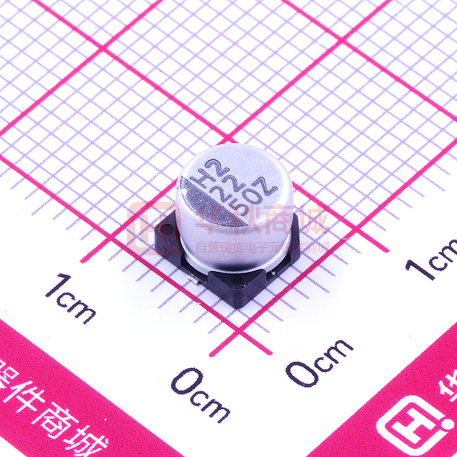

    贴片铝电解电容 SMD,D6.3xL5.3mm 22µF ±20% 50V 1000Hrs@105℃
VEZ220M1HTR-0605 数据手册
VEZ 片型铝电 铝电解 贴片型 铝电 解电容器 VEZ 系列 特长/用途 ‧4φ ~ 6.3φ、105℃、1,000小时寿命保证 ‧低等效串联电阻(ESR)电容器 ‧适用表面黏着之高密度PCB设计 ‧符合RoHS指令 标示颜色:黑色 规格表 项 目 工作温度范围 额定静电容量容许误差值 性 能 -55℃ ~ +105℃ ± 20% I = 0.01CV 或 3(µA/微安)中的任一个较大值以下(2 分钟后) I = 漏电流(µA/微安)、C = 额定静电容量(µF/微法拉)、V = 额定直流工作电压(V/伏特) 漏电流(20℃) 额定电压 损失角正切值(最大值) 损失角正切值(120Hz, 20℃) 温度特性(120Hz) 阻抗比 6.3 0.28 10 0.24 16 0.20 (120Hz, 20℃) 25 0.16 阻抗比不可大于下表所列数值 额定电压 6.3 10 16 Z(-25℃)/Z(+20℃) 4 3 2 Z(-55℃)/Z(+20℃) 10 7 5 35 0.14 25 2 3 50 0.12 35 2 3 50 2 3 耐久性 高温无负荷特性 贴片型 保证寿命时间 1,000 小时 静电容量变化率 ≦初始值的± 25% 损失角正切值 ≦初始规格值的 200% 漏电流 ≦初始规格值 *于 105℃环境中供给额定电压 1,000 小时后,待制品回复至 20℃的环境中进行量测时,需满足上列要求。 保证寿命时间:1,000 小时;其它测试项目同耐久性。 50, 60 0.64 频率(Hz) 补正系数 纹波电流与频率补正系数 120 0.8 10k≦ 1k 0.93 1.0 寸法图 标示 制品各项寸法 φD 4 5 6.3 6.3 L 5.3 ± 0.2 5.3 ± 0.2 5.3 ± 0.2 7.7 ± 0.3 单位:毫米 A 4.3 5.3 6.6 6.6 B 4.3 5.3 6.6 6.6 C 5.1 5.9 7.2 7.2 W P ± 0.2 0.5 ~ 0.8 1.0 0.5 ~ 0.8 1.5 0.5 ~ 0.8 2.0 0.5 ~ 0.8 2.0 尺寸:直径(φD)×长度(L),(毫米/mm) 容许纹波电流:毫安/均方根值(mA/rms),100k 赫兹(Hz), 105℃ 阻抗值:欧姆(Ω)/最大值,100k 赫兹(Hz), 20℃ 制品尺寸与容许纹波电流一览表 额定电压 VDC 静电容量 内容 (µF/微法拉) 1.0 2.2 3.3 4.7 10 22 33 47 100 150 220 010 2R2 3R3 4R7 100 220 330 470 101 151 221 6.3V(0J) φD×L 阻抗值 4×5.3 5×5.3 5×5.3 6.3×5.3 6.3×7.7 6.3×7.7 3.20 1.50 1.50 0.85 0.50 0.50 10V(1A) mA 65 110 110 170 255 255 φD×L 阻抗值 4×5.3 5×5.3 5×5.3 6.3×5.3 6.3×5.3 6.3×7.7 6.3×7.7 3.20 1.50 1.50 0.85 0.85 0.50 0.50 16V(1C) mA 65 110 110 170 170 255 255 φD×L 阻抗值 4×5.3 5×5.3 6.3×5.3 6.3×5.3 6.3×5.3 6.3×7.7 6.3×7.7 3.20 1.50 0.85 0.85 0.85 0.50 0.50 25V(1E) mA 65 110 170 170 170 255 255 φD×L 阻抗值 4×5.3 5×5.3 6.3×5.3 6.3×5.3 6.3×5.3 6.3×7.7 3.20 1.50 0.85 0.85 0.85 0.50 35V(1V) mA 65 110 170 170 170 255 φD×L 阻抗值 4×5.3 5×5.3 6.3×5.3 6.3×5.3 6.3×7.7 3.20 1.50 0.85 0.85 0.50 50V(1H) mA 65 110 170 170 255 φD×L 阻抗值 mA 4×5.3 4×5.3 4×5.3 5×5.3 6.3×5.3 6.3×5.3 6.3×7.7 5.0 5.0 5.0 3.0 2.0 2.0 1.0 30 30 30 50 70 70 170 产品编码说明 VEZ系列 10微法拉 ± 20% 16V 编带 VEZ 100 M 1C TR - 0405 系列名 额定静电容量 额定静电容量 容许误差值 额定电压 包装型式 端子型式 制品尺寸 4φ×5.3L 无铅引线与PET镀膜铝壳 制品引线与铝壳镀膜材质 注:如需了解更详细之介绍,请参阅目录第15页”贴片型产品编码说明”。 本产品目录之规格如有变更恕不另行通知(CAT. 2018C1) 99
