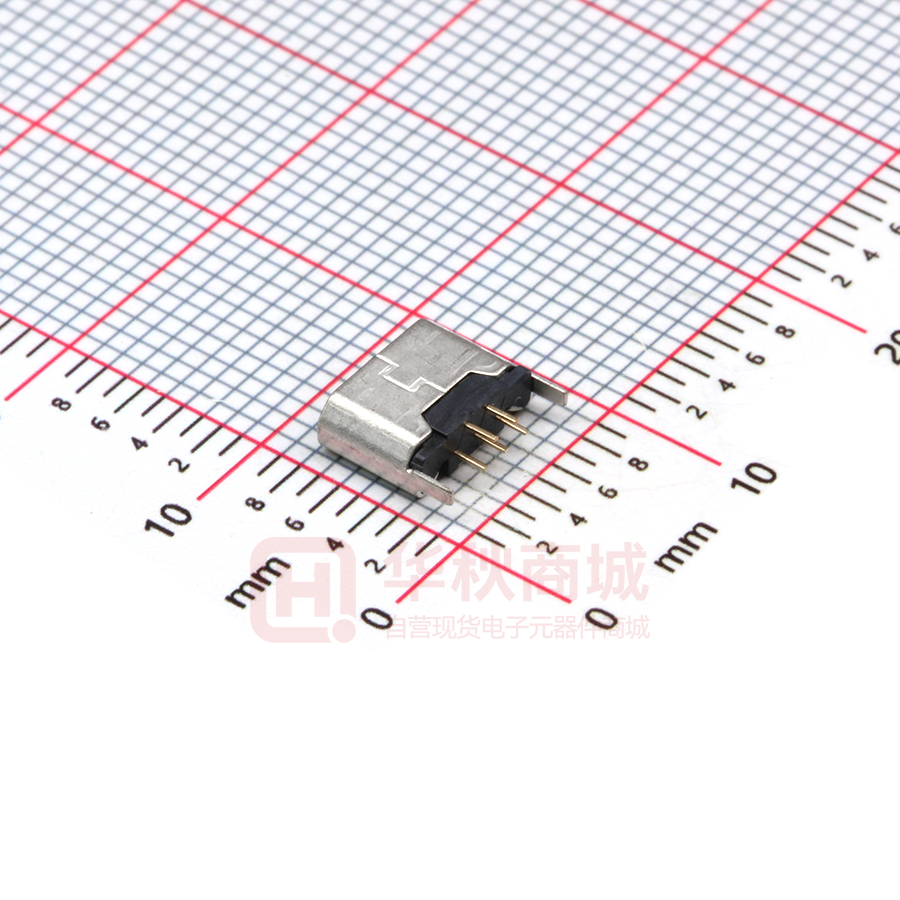

    USB连接器 5Pin 直插 Micro-B
MICRO 180°ZB 数据手册
深圳市首韩科技有限公司 SHENZHEN SHOUHAN TECHNOLOGY CO.,LTD Tel: 0755-27597601 Fax: 0755-27597491 承 认 书 FOR APPROVAL 限 公 司 SPECIFICATION 技 Micro 180度直边073 科 首韩型号: 有 客户 Customer: MICRO 180°ZB 韩 厂家型号: 首 贵公司承认印 Approal slgnatures 料 号/Part No. 章/Signatures 深 圳 市 签 日期 Date: 拟制/Drawn 李春风 审核/Check 张栋 批准/Approved 罗孝金 1 深圳市首韩科技有限公司 1.物料明细: 1.1.塑胶部分:LCP UL94V-0 1.2.接触端子部分:C5191R-H,镍底,接触部位镀金 1μ” 1.3.外壳部分:C2680R-H,外壳镀镍底 50μ”,镀NI 80μ 2.工作条件: 2.1.工作电流:1Ampere 2.2.使用温度:-30℃~+80℃ 3.电气性能部分 序号 测试项目 规格和标准 测试方法及参考标准 接触阻抗 30mΩ MAX 3.2 绝缘阻抗 100MΩ MIN 100V DC 3.3 耐压测试 100V AC 1分钟 0.5mA 测试相邻接触脚位之间塑胶阻抗值 参考:EIA 364-21A 以 0.5mA 的电流测试接触脚位之间塑胶耐高压 1 分钟 参考:EIA 364-20A 限 公 司 3.1 以低功率电流测试产品接触部位阻抗值 参考:EIA 364-23A 4.机械性能部分 插入力 35N 与线端匹配时,线端以 25mm/分速度插入时的力 参考:EIA 364-13A 4.2 拔出力 10N 与线端匹配时,线端以 25mm/分速度拔出时的力 参考:EIA 364-13A 4.3 端子单PIN 保持力 接触 PIN 以 25mm/分速度从塑胶中退出来的力 0.5 kgf MIN 寿命测试 以每小时 600 次匀速插拔产品 3000 次 科 技 1. 产品外观无明显损伤 4.4 有 4.1 2. 插入力:3.0kgf MAX 拔出力:0.7~1.8 kgf 参考:EIA 364-09A 以每分钟频率由 10HZ 至 55HZ,再回到 10HZ 为一循环,连 -6 振动测试 10 秒 韩 4.5 5.环境性能部分 吃锡面积达 95%以上 沾锡性 市 首 5.1 1. 外观无明显损伤 耐高温 5.3 低温性 5.4 耐湿性 深 圳 5.2 5.5 耐腐蚀性 2. 3. 1. 2. 3. 接触阻抗 100mΩ MAX 绝缘阻抗 100MΩ MIN 外观无明显损伤 接触阻抗 100mΩ MAX 绝缘阻抗 100MΩ MIN 1. 外观无明显损伤 2. 接触阻抗 100mΩ MAX 3. 绝缘阻抗 100MΩ MIN 1. 外观无明显腐蚀 2. 接触阻抗 50mΩ MAX 续测试 X/Y/Z 三个方向各 2 小时。 振幅为 1.5mm 参考:EIA 364-28A 产品焊接区于温度为 235±5℃锡炉中浸泡 5±0.5 秒 参考:MIL STD-202F 将产品置于 85℃的高温炉中 96 小时后,再于常温中置放 3 小时后观察。 参考:MIL STD-1344A 将产品置于-40℃的低温炉中 96 小时后,再于常温中置放 3 小时后观察。 参考:MIL STD-1344A 将产品置于温度为 40±2℃,湿度为 90~95RH 环境中,120 小时后观察。 参考:EIA 364-31A 将产品置放于盐水浓度为 5%,温度 35±2℃的盐雾箱中连 续喷雾 12 小时,于常温放置 1 小时后观察产品。 参考:EIA 364-26A 建议回焊曲线: ℃) ℃ ℃ ℃ ℃ 5.6 耐焊接性 1、 外观无明显变色、起泡; ℃ 2、 焊脚吃锡平滑 ℃ ℃ 尺寸 角度 允许公差 5 A/0 设计 审核 产品工程图 张栋 罗孝金 6 图 纸 类 型 司 限 公 有 首 韩 科 技 4 市 3 图 产品料号 图纸名称: 2011.07.21 视 7 GLF-MICRO-0330 8 版号: MICRO 180°直边073 深圳市首韩科技有限公司 圳 2 深 1
