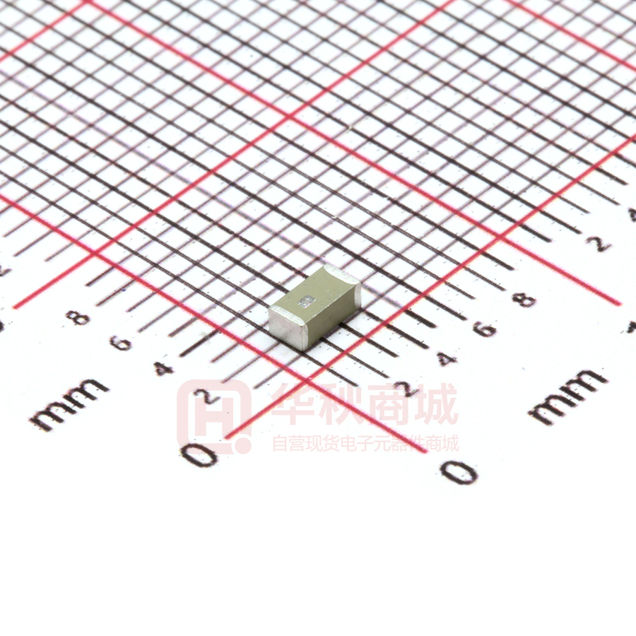

KH-3216-A35
KH-3216-A35
    KINGHELM(金航标)
    1206
    Chip蓝牙贴片3.2x1.6天线 5.19dBi
KH-3216-A35 数据手册
深圳市金航标电子有限公司 产品技术规格书 SPECIFICATION 产品型号 PART NO: KH3216-A35 客户料号 CUSTOMER PART NO: 客户确认 CUSTOMER APPROVED BY: 确认日期 APPROVED DATE: 深圳市龙华区民治大道1079号展滔科技大厦C座C809室 TEL:0755-83040901 FAX:0755-83040901 拟制 Prepared by: 审核 Checked by : 送样日期 Formed On 批准 Approved by: 产品版本 Document Version ( V1.2 ) 深圳市金航标电子有限公司 http://www.BDS666.com -1- 目 录 Table of contents 规格书版本更改记录 Version rejigger track record…………………………3 1. 概述 Introduction…………………………………………………………4 2. 外型尺寸及测试板焊盘尺寸 Dimensions…………………4~5 3. 测试电路和匹配电路 Evaluation Board and Matching Circuits…………5 4. 电气性能 Electrical Characteristics……………………………………6 5. 特性曲线 Characteristic curve……………………………………………6 6. 方向图 Radiation Pattern……………………………………………7~8 7. 可靠性试验后允许误差 Post Dependability Tolerance ……………9 8. 可靠性试验 Dependability Test……………………………………9~10 9. 回流焊温度 Reflow Soldering Standard Condition…………………10 10.包装尺寸 Packaging and Dimensions ………………………………11 深圳市金航标电子有限公司 http://www.BDS666.com -2- 产品规格书版本更改记录 Version rejigger track record 版本号 Version 更改记录 Rejigger V1.0 首次发行 V1.1 更改产品尺寸公差值 V1.2 修正可靠性试验说明内容 8.1~8.4 拟制 Prepared 姚富鑫 陈星 姚富鑫 批准 Approve 日期 Date 贺俊驹 2015.12.25 贺俊驹 2017.05.24 贺俊驹 2017.11.07 备注: 1、更改产品电性能指标时,版本号需更换(V1.0 换为 V2.0、V3.0……) ; 2、更改产品测试方法(包括可靠性测试条件) ,或更改使用条件时,当前版本号加系列(V1.0 换为 V1.1、V1.2……) 。 深圳市金航标电子有限公司 http://www.BDS666.com -3- ⒈ 概述 INTRODUCTION 金航标微波多层陶瓷天线 LA 系列产品设计用于 WLAN、WiFi、蓝牙、PHS,手机 多频天线, FM 等小体积 SMD 片式设计。 kinghelm Microwave Multi-Layer Ceramic Antenna LA series are designed to be used in WLAN、WiFi、Bluetooth、PHS、 Multiple-band Mobile phone antenna, FM, etc and compact size SMD chip design. 2. 外型尺寸 Dimensions(Unit:mm) -4- 深圳市金航标电子有限公司 http://www.BDS666.com 技术详询 3. 测试电路和匹配电路 Evaluation Board and Matching Circuits 1.8n H 6.2n H 4. 电气性能 Electrical Characteristics Item (项目) Specifications (特性) Central Frequency 中心频率(No matching) 2875MHz (带匹配电路测试)After Matching 2450 MHz 4.2 Band Width 通带宽度 100MHz typ. 4.3 Peak Gain 峰值增益 5.19 dBi 4.4 V.S.W.R 驻波比 ≤2.0 4.5 Polarization 极化方式 Linear 线性 4.6 Azimuth Beam width 方位角 Omni-directional 全向 No. 4.1 4.7 Impedance 阻抗 50 Ω -5- 深圳市金航标电子有限公司 http://www.BDS666.com 技术详询 5. 特性曲线 Characteristic curve 6. 方向图 Radiation Pattern coordinates: 深圳市金航标电子有限公司 http://www.BDS666.com -6- X-Z Plane Y-Z Plane X-Y Plane 深圳市金航标电子有限公司 http://www.BDS666.com -7- 3D Radiation Pattern Frequency 2400 2450 2500 -0.23 -0.36 -0.51 4.98 5.19 4.55 70 71.2 69 (MHz) Avg. Gain (dBi) Peck Gain (dBi) Efficiency (%) 深圳市金航标电子有限公司 http://www.BDS666.com -8- 7. 可靠性试验后允许误差 Post Dependability Tolerance 经可靠性试验后允许比起始读数偏差见下表 Post Dependability Tolerance ( Refer to the table ) Post Dependability Tolerance Item (项目) No. (可靠性试验后允许附加误差) 7.1 Central Frequency 中心频率 ±5 MHz 7.2 Band Width 通带宽度 ±5 MHz 7.3 Gain 增益 ±0.1 dBi 7.4 V.S.W.R (in BW) 驻波比 ±0.1 8. 可靠性试验 Dependability Test 基准条件:温度范围 Temperature range 相对湿度范围 Relative Humidity range 工作温度 Operating Temperature range 25±5℃ 55~75%RH -40℃~+85℃ Vibration Resist 8.1 耐振动 在振动频率为 10~55Hz 振幅为 1.5mm 沿 X.Y.Z 方向各振动 2 小时后测试符合表 8.1~8.4 规定。 The device should satisfy the electrical characteristics specified in paragraph 8.1~8.4 after applied to the vibration of 10 to 55Hz with amplitude of 1.5mm for 2 hours each in X , Y and Z directions. 8.2 耐跌落冲击 Drop Shock 在 100cm 高度处按 X,Y,Z 三个面分别自由跌落在木制地板上共 3 次后测试符合表 8.1~8.4 规 定。 The device should satisfy the electrical characteristics specified in paragraph 8.1~8.4 after dropping onto the hard wooden board from the height of 100cm for 3 times each facet of the 3 dimensions of the device. 8.3 耐焊接热 Solder Heat Proof 能承受经 120~150℃的温度预热 120 秒后,在 255℃+10℃的焊锡浸 5±0.5 秒,或 300℃-10℃的 电烙铁焊接 3±0.5 秒,焊接面无损伤。 The device should be satisfied after preheating at 120℃~150℃ for 120 seconds and dipping in soldering Sn at 255℃+10℃ for 5±0.5 seconds,or electric iron 300℃-10℃ for 3±0.5 seconds, without damnify. 8.4 结合力试验 Tensile Strength of Terminal 在产品电极端子上或表面上应能承受 1kg 垂直拉力 10±1 秒。 The device should not be broken after tensile force of 1.0kg is slowly applied to pull a lead pin of the fixed device in the lead axis direction for 10±1 seconds. 深圳市金航标电子有限公司 http://www.BDS666.com -9- 8.5 耐弯曲试验 Bending Resist Test 将产品按图焊在 1.6±0.2mm 的 PCB 板中间,由箭头方向施 力:1mm/S,弯曲距离:1.5mm,保持 5±1S,产品金属层无脱落。 Weld the product to the center part of the PCB with the thickness 1.6 ± 0.2mm as the illustration shows, and keep exerting force arrow-ward on it at speed of :1mm/S , and hold for 5±1S at the position of 1.5mm bending distance , so far , any peeling off of the product metal coating should not be detected . 8.6 耐湿热特性 Moisture Proof 在温度为 60±2℃,相对湿度 90~95%的恒温湿箱中放置 96 小时,在常温中恢复 1~2 小时后测 试,符合表 8.1~8.4 规定。 The device should satisfy the electrical characteristics specified in paragraph 8.1~8.4 after exposed to the temperature 60±2℃and the relative humidity 90~95% RH for 96 hours and 1~2 hours recovery time under normal condition. 8.7 高温特性 High Temperature Endurance 在温度为 85±5℃的恒温箱中放置 96±2 小时,在常温中恢复 1~2 小时后测试。符合表 8.1~8.4 规定。 The device should satisfy the electrical characteristics specified in paragraph 8.1~8.4 after exposed to temperature 85±5℃for 96±2 hours and 1~2 hours recovery time under normal temperature. 8.8 低温特性 Low Temperature Endurance 在温度为-40℃±5℃低温箱中放置 96±2 小时后恢复 1~2 小时测试符合表 8.1~8.4 规定。 The device should also satisfy the electrical characteristics specified in paragraph 8.1~8.4 after exposed to the temperature -40℃±5℃ for 96±2 hours and to 2 hours recovery time under normal temperature. 8.9 温度循环 Temperature Cycle Test 在-40℃温度中保持 30 分钟,再在+85℃温度中保持 30 分钟,共循环 5 次后在常温中恢复 1~2 小时后测试符合表 8.1~8.4 规定。 The device should also satisfy the electrical characteristics specified in paragraph 8.1~8.4 after exposed to the low temperature -40℃ and high temperature +85℃ for 30±2 min each by 5 cycles and 1 to 2 hours recovery time under normal temperature. 9. 回流焊温度 Reflow Soldering Standard Condition 深圳市金航标电子有限公司 http://www.BDS666.com - 10 - 10 包装尺寸(3216) 10.1 Plastic Tape Packaging and Dimensions 包装说明: Remarks for Package 载带尾部空穴长度 150~200mm,载带头部空穴长度 250~300mm,头部的盖带加长 250mm。 Reserve a length of 150~200mm for the trailer of the carrier and 250~300 mm for the leader of the carrier and further 250mm of cover tape at the leading part of the carrier. 10.2 Reel(3000 pcs/Reel) 10.3 储存条件 Storage Period 易氧化产品,真空状态储存一年. 产品拆封后请于 168 小时内用完或重新密封包装! Oxidizable, 12 months in vacuum sealed bag . Material, please repack within 168 hours by re-seal the package treatment after use them! 储存温度与湿度: Storage Temperature Range :
