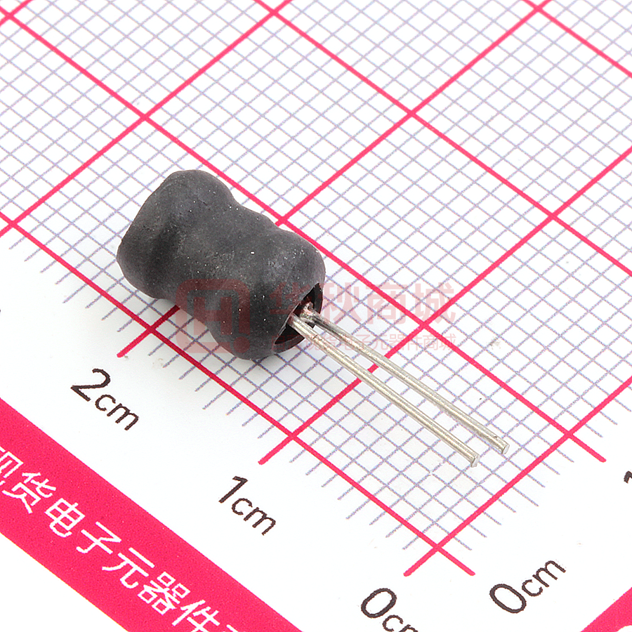

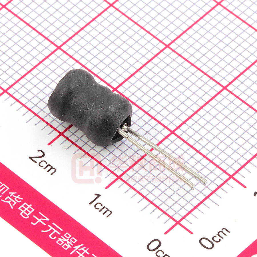

    功率电感 100µH ±20% 310mΩ IND_D6X8MM_TM
SLP0608R-101MTT 数据手册
SLP0608R-101MTT CUST.P/N 客户料号 CUSTOMER 客户编码 PART No. SLP0608R-101MTT 料号 DESCRIPTION RADIAL TYPE CHOKE COILS 产品名称 立式电感 SAMPLE No. 样品编号 1、HAPE&DIMENSION(UNIT:m/m) 外观图形尺寸(单位:m/m) SYMBOL 标注 DIMENSIONS 尺寸参数 MODEL No 机型 DATE 日期 PAGE 页码 REVISION NO. 发行版本 2017-09-05 V0.1 首次发行 A B C D W (S) (F) 6.0 MAX 8.0 MAX 13.2 ±2.0 3.0 ±0.5 Φ0.60 ±0.1 START 起线 FINISH 收线 2、ELECTRICAL SCHEMATICS 电路原理图 Rev.01 Page 1 of 4 www.Sunltech.com SLP0608R-101MTT CUSTOMER CUST.P/N 客户料号 客户编码 MODEL No 机型 PART No. SLP0608R-101MTT DATE 日期 DESCRIPTION RADIAL TYPE CHOKE COILS PAGE 产品名称 立式电感 页码 2017-09-05 料号 SAMPLE No. REVISION NO. V0.1 样品编号 发行版本 首次发行 3、PART No(料号含义) CMLP 0608R A B - 101 K TT C D E A:产品代号 (PRODUCT SYMBOL) B:规格尺寸 (DIMENSIONS) C:电感量 (INDUCTANCE): 1R0=1.0uH; 100=10uH; 101=100uH D:公 差 (INDUCTANCE TOLERANCE): J:±5% K:±10% L:±15% E:套 管 (TUBE): P—PVC M:±20% U—TT 4、DELIVERY FORM 包装形式 说明: 说明 每 500PCS 装入 1 包;10 包装入 1 盒(5000PCS);4 盒装入 1 箱(20000). CASE(盒) UNIT(mm) BOX(箱) UNIT(mm) A 165 A 220 B 350 B 360 C 100 C 360 Rev.01 Page 4 of 4 www.Sunltech.com SLP0608R-101MTT CUSTOMER CUST.P/N 客户料号 客户编码 MODEL No 机型 PART No. 料号 DESCRIPTION 产品名称 SAMPLE No. 样品编号 SLP0608R-101MTT RADIAL TYPE CHOKE COILS 立式电感 DATE 日期 PAGE 页码 REVISION NO. 发行版本 2017-09-05 V0.1 首次发行 5、ELECTRICAL SCHEMATICS&TEST INSTRUMENTS 电气性能参数 MEAS.ITEM 测试项目 L 电感量 IDC 额定电流 DCR 直流电阻 UNIT 单位 SPEC 电性范围 UH 100±20% A 0.45A MAX Ω 0.31 MAX TEST FREQ 测试条件 1KHz/ 0.25V 1KHZ/ 0.25V TEST STRUMENTS CH-100 测试仪器 6、MATERIAL LIST 材料清单 No Item Material 序 项目 材料 号 CORE DR2W 6×8FSO 1 磁芯 镍锌 2UEW WIRE WINDING 2 Ø0.25mm*58Ts 漆包线 参考圈数 PIN Ø0.60±0.1mm 3 引脚 CP SOLDER Sn:99.7% 4 无铅锡 Cu:0.3% EPOXY RESIN 5 GM 接脚树脂 TUBE 6 Ø9mm 黑色 UL 套管 VR126+ VR7220 Vendor 供应商 502BC UL File 黄卡认证号 JC TAI-I E-85640 CS CS XSD WE E203950 备 注( REMARKS): : Rev.01 Page 3 of 4 www.Sunltech.com SLP0608R-101MTT CUSTOMER CUST.P/N 客户料号 客户编码 MODEL No 机型 PART No. SLP0608R-101MTT DATE 日期 DESCRIPTION RADIAL TYPE CHOKE COILS PAGE 产品名称 立式电感 页码 2017-09-05 料号 SAMPLE No. REVISION NO. V0.1 样品编号 发行版本 首次发行 7、TEST DATA FOR PREPRODUCTION SAMPLES 性能试验结果报告 MEAS.ITEM L 测试项目 (UH) Ω MAX SPEC 电性范围 100±20% 0.45A Max 0.31 1 100.2 0.25 2 100.3 0.45 0.45 3 100.1 4 100.8 5 100.5 6 100.2 7 100.3 8 100.9 9 100.6 10 100.4 TEST CONDITION: 测试室温/湿度: Rev.01 DCR IDC (A) TEMP:25℃(REF) 室温: 25℃(REF) Page 4 0.45 0.45 0.45 0.45 0.45 0.45 0.45 0.45 0.26 0.21 0.23 0.24 0.26 0.27 0.29 0.28 0.26 R.H.: 80%(REF) 相对湿度: 80%(REF) of 4 www.Sunltech.com
