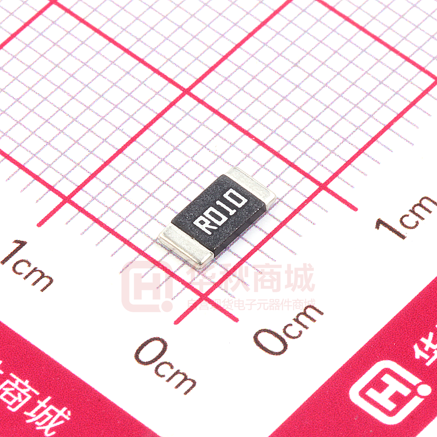

    电流采样电阻 2512 10mΩ ±1% ±50ppm/℃ 3W
ARP2512GFR010 数据手册
芯片式电流感测电阻 聚永昶 ARM/ARP 系 列 JUYONGCHANG 本规范适用于2512 系列 . 特性/应用 额定功率可达 2W/3W . 一体式冲压结构:优良的长期稳定性 . 汽车应用及电流传感器电阻器 . 通过 RoHS 认证 . 型号含义 Jiangsu Juyongchang Electronic Technology Co.LTD. www.juyongchang.com Page 1 规格书 尺寸图 单位:mm 型号 长 宽 ARM2512 ARP2512 电极长度 电极厚度 0.9±0.2 0.6±0.2 材 料: 合金 保护层: 成型化 6.4±0.2 3.2±0.2 ARD2512 材料 2.0±0.2 0.75±0.2 Jiangsu Juyongchang Electronic Technology Co.LTD. www.juyongchang.com Page 2 合 物 UL-94 级 物理特性 项目 规格 额定功率 2W/3W TCR(温度系数) 0.5~0.75mΩ 1mΩ ±350ppm/℃ ±100 ppm/℃ ±50 ppm/℃ 使用温度 -55℃~+170℃ 阻值公差 ±1%,±2%,±5% 绝缘电阻 大于 100MΩ 最大工作电压(V) (P*R)½ 2~500mΩ NOTE*: 1. 当电阻在高于 70℃的周围环境中工作时,最大负载应该按照以下曲线减少 图 2: 降额曲线图 Jiangsu Juyongchang Electronic Technology Co.LTD. www.juyongchang.com Page 3 物理特性 2. 焊板尺寸 尺寸 常规电极 大电极 数值 a b L 3.2 1.8 4.6 3.2 2.0 2.4 Jiangsu Juyongchang Electronic Technology Co.LTD. www.juyongchang.com Page 4 可靠性测试 1. 电性 项目 规格不要求 TCR(温度系数) 短时间过负荷 低温操作 / 参考标准 IEC 60115-1 4.8 R: ±1% 不受闪络火花、电弧燃烧 击穿的损害 R: ±1% 不受闪络火花、电弧燃烧 击穿的损害 5 倍额定功率 时间:5 秒 IEC 60115-1 4.23.4 2. 机械性能 项目 耐焊热 振动 冲击测试 弯曲测试 温度周期变化 偏置湿度 负荷寿命 高温放置 易燃性 规格不要求 R: ±1% 外观无明显损伤 R: ±1% 无机械损耗,如断裂 R: ±1% 无机械损耗,如断裂 参考标准 IEC 60115-1 4.8 MIL-STD-202 Method 204 MIL-STD-202 Method 213 R: ±1% AEC-Q200-005 R: ±1% JESD 22 Method JA-104-1000 外观无明显损伤 R: ±1% 外观无明显损伤 R: ±1% 外观无明显损伤 R: ±1% 外观无明显损伤 MIL-STD-202 Method 103 MIL-STD-202 Method 108 MIL-STD-202 Method 108 UL-94 V-0 or V-1 / 可接受,不需要电气测试 Jiangsu Juyongchang Electronic Technology Co.LTD. www.juyongchang.com Page5 推荐 IR-回流焊(焊料:Sn96.5/Ag3/Cu0.5) 峰 值 :250+5/-0 ℃,5 s 预热区:150~180℃, 90±30 s 焊接区 : 230℃或更高 ,30±10 s 包装 1. 载带尺寸 A B W F E P1 P2 P0 D0 K0 3.5±0.1 6.8±0.1 12.±0.1 5.5±0.05 1.75±0.1 4.0±0.1 2.0±0.05 4.0±0.1 1.5 +0.1 1.0±0.1 Jiangsu Juyongchang Electronic Technology Co.LTD. www.juyongchang.com Page6 包装 2. 卷轴尺寸 系列 ψA ψB ψC W T 2512 178±2.0 60±1.0 13.0±1.0 9.0±1.0 15.4±2.0 2.1 上盖剥离强度 V 剥离速度=300 mm/分钟 . 上盖剥离力: 0.1N 到 0.7N 之间 . 3. 包装数量 4000pcs/卷 Jiangsu Juyongchang Electronic Technology Co.LTD. www.juyongchang.com Page7 包装 5. 标签 标签涵盖以下信息 (1) 阻值 (2) 功率 (3) 数量 (4) 公差 (5) 系列 (6) 流水号 工程变更 工程变更通知: 如有重大故障,通知客户. 更新规格书中的材料和特性 . Jiangsu Juyongchang Electronic Technology Co.LTD. www.juyongchang.com Page8 护理笔记 1. 储存注意事项 1.1 储存时应注意温度不湿度 (温度 5 ~35 ° C, 相对湿度 45-75% RH). 湿度尽可能保持在底范围内. 有效期: 2 年. 1.2 不能阳光直射. 1.3 不能存储在潮湿,灰尘及导致焊接性能变差的的有害气体环境中 (氯化氢气体、亚硫酸气体、硫化氢气体 ). 2. 操作使用注意事项 2.1 必须保护电阻器的边缘和保护层免受机械应力的影响. 2.2 当印刷电路板(PCB)被分割或固定在支撑体上时,要小心处理,因为印刷电路板 (PCB)安装的弯曲会给电阻造成机械应力. 2.3 电阻器的使用范围应在具体规定的额定范围内,特别是当电压超过规定值时, 会对机器造成损坏 . 温度上升取决于产生的热量,并增加电阻值或断裂 . 当电阻器被负载到额定电压时,必须确定电阻器的温度,并根据负载降低曲线来 降低负载功率,因为它是一种遗尿剂的温升. 它取决于安装密度和相邻元素对热 的影响 . 2.4 观察每个规范中规定的极限元件电压和最大过载电压 . 2.5 如果有可能将大电压(脉冲电压、冲击电压)充电到电阻,则必须在使用前设置 操作条件 . Jiangsu Juyongchang Electronic Technology Co.LTD. www.juyongchang.com Page9 制造国家不城市 江苏聚永昶电子科技有限公司—常州,中国 固定电话:(86)0519-82999999 传 真:(86)0519-68907888 Suzhou Juyongchang Electronic Technology Co.LTD. www.juyongchang.com Page10
