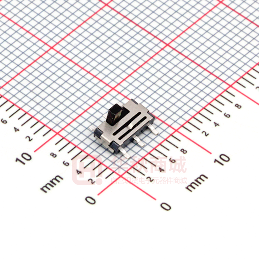

    滑动开关 SW6_7.15X3.55MM_SM SPDT 100mA 12V 4.00mm
MSS22C02G2-KC 125 数据手册
深圳市首韩科技有限公司 SHENZHEN SHOUHAN TECHNOLOGYCO.,LTD Tel: 0755-27597601 Fax: 0755-27597491 认 FOR APPROVAL 产品名称 Project: 拨动开关 韩 科 规格型号 Part No: 有 户 Customer: 技 客 限 公 SPECIFICATION 书 司 承 MSS22C02G2-KC 125 贵公司承认印 Approal slgnatures 签 章/Signatures 圳 市 首 料 号/Part No. 深 日期 Date: 拟制/Drawn 李春风 审核/Check 钟华华 批准/Approved 罗孝金 深圳市首韩科技有限公司 SPECIFICATION 规格书 1:GENERAL SPECIFICATION 基本事项 1.1 RATING (额定值):DC 12V 0.1A PRACTICAL TEMPERATURE RANEG: ﹣30℃~+70℃. 公 STANDARD ATMOSPHEIC CONDITIONS : UNLESS OTHERWISE SPECIFIED. THE STANDARD RANGE OF ATMOSPHERIC CONDITIONS FOR MAKING MEASUREMENTS AND TESTS ARE AS FOLLOWS: (1) AMBIENT TEMPERATURE : 5℃ TO 35℃; 1.3 (2) RELATIVE HUMIDITY : 45% TO 85%; (3) AIR PRESSURE : 86Kpa TO 106Kpa. 测试标准状态: 在沒有指定的情況下测试温度,湿度,气压如下: (1)温度为5~35℃; (2)湿度为45%~85%; (3) 气压为86Kpa~106Kpa. INSULATION RESISTANCE APPLY A VOLTAGE OF 500V DC FOR 1 MIN. THE FOLLOWING CONTACE TEST METHOD: (1)BETWEEN BODY AND CONDUCTOR. (2) BETWEEN CONDUCTORS NOT TO BE CONTAC. 输入500V DC电压1分钟,按以下接触方法测试: (1)接触端子之间. (2)胶座体和排脚之间. 技 绝缘电阻 有 MEASURED AT 1KHz SMALL CURRENT(100 mA OR LESS)在1KHz微小电流(100mA 以下)测试. PERFORMANCE(DATA)规格(数据) 50mΩ MAX. 50毫欧以下. 100MΩ MIN. 100兆欧以上. 科 2.2 CONTACT RESISTANCE 接触电阻 韩 2.1 TEST CONDITIONS 测试条件 限 2. ELECTRICAL CHARACTERISTICS (电气性能规格): ITEM 项目 司 1.2 使用温度范围: 在-30℃~+70℃溫度內使用. AC 250V(50-60Hz) FOR 1 MIN TRIP CURRENT:0.5mA THE FOLLOWING CONTACE TEST METHOD: STRENGTH 耐电压 (1)BETWEEN TERMINALS. (2) BETWEEN INDIVIDUAL TERMINALS AND FRAME. 输入AC250V(50-60Hz) 电压,1分钟感度电流为0.5mA, 接触测试方法如下: (1)接触端子之间. (2)外壳体和排脚之间. 首 ELECT RIC 市 2.3 OPERATION FORCE 深 3.1 圳 3 .MECHANICAL CHARACTERISTICS (机械性能规格): ITEM 项目 TEST CONDITIONS 测试条件 LATERAL PUSH(侧向推动) 动作力 3.2 3.3 TRAVEL TO CLOSURE 动作行程 STEM STRENGTH 操作部(柄) 强度 IN THE HORIZONTAL DIRECTION SWITCH HANDLE OPRATION,WITH AN EQUAL TO 2TIMES THE THRUST OF THE SWITSH FORM ONE POSITION TO THE NEXT GEAR, MOVING DISTANCE MEASURING HANDLE. 在开关推柄运行的水平方向,以一个等于2倍推力使开关从 一个档位运动到下一档位,测量推柄的移动距离. AND ALONG THE RUNNING DIRECTION AT APEX HANDLE(500gf) ON THESTRENGTH TEST,TIME IS 30SECONDS. 在推柄的先端沿运行方向加上(500gf)力度测 试,时间为30秒. THOUT DAMAGE TO PARTS ARCING OR BREAKDOWN ETC. 沒有绝缘破坏等异常 ERFORMANCE(DATA) 规格(数据) PUSH FORCE(推动力度) :170gf±20gf 1.5mm±0.2mm THERE SHALL BE NO DAMAGE ONAPPEARANCE MECHANICAL AND ELECTRICAL CHARACTERISTICS SHALL BE SATISFIED 外观无异常,满足 于机械,电气性能   深圳市首韩科技有限公司 4.DURABILITY(耐久性): HEAT TEST 耐热实验 1)CONTACT RESISTANCE SHALL BE 500mΩ MAX. 2)LIFETIME:10000次 1)接触电阻不超于500mΩ. 2)寿命:10000次 CYCLES FOR 1 MIN. 操作者以每分钟30次的频率,施加不大于开关1倍的推 力 做 10000 次无负荷测试. THE SWITCH SHALL BE STORED AT A TEMPERATURE OF 85±2℃ FOR 96 HOURS.AND THEN IT SHALL BE SUBJECTED TO THE CONTROLLED RECOVERY CONDITIONS FOR 1 HOUR AFTER WHICH MEASUREMENT SHALL BE MADE. 放置在温度85±2℃中96小时后,再放置正常室温 中1小时 后测定. 限 4.2 LIFE TEST 寿命试验 AN ACTUATOR SHALL BE WITH A THRUST OF NO GREAT THAN 1 TIMES SWITH POWER TO 10000 CYCLES AT A SPEED OF 30 公 4.1 PERFORMANCE(DATA) 规格(数据) TEST CONDITIONS 测试条件 HUMIDITY TEST 潮湿实验 THE SWITCH SHALL BE STORED AT A TEMPERATURE OF 40±2℃ AND A HUMIDITY OF 80% TO 85% FOR 96 Hr. THEN THE JACK SHALL BE MAINTAINEDAT STANDARD ATMOSPHERIC CONDITION FOR 1 Hr FOR OTHER PROCEDURES. 放置在40±2℃相对湿度为80~85%环境中96小时后, 再将 样品放在正常室温中1小时后测定. 技 有 COLD TEST 耐冷实验 THE SWITCH SHALL BE STORED AT A TEMPERATURE OF-25±3℃ FOR 96 HOURS.AND THEN IT SHALL BE SUBJECTED TO THE CONTROLLED RECOVERY CONDITIONS FOR 1 HOUR AFTER WHICH MEASUREMENT SHALL BE MADE. 放置在温度-25±3℃中96小时后,再放置正常室温 中1小时后测定. 首 市 4.4 THERE SHALL BE NO DAMAGE ONAPPEARANCE MECHANICAL AND ELECTRICAL CHARACTERISTICS SHALL BE SATISFIED 外观无异常,满足于机 械, 电气性能 韩 科 4.3 司 ITEM 项目 4.5 深 圳 HAND SOLDERING 手焊: 1)DIVCE 工具:SOLDER IRON 电烙铁. A.350℃MAX.,2 sec Max B.270℃MAX.,4 sec Max 2) REFLOW SOLDERING 回流焊:≤250℃ SOLDERING CONDITIONS 焊锡条件 THERE SHALL BE NO DAMAGE ONAPPEARANCE MECHANICAL AND ELECTRICAL CHARACTERISTICS SHALL BE SATISFIED 外观无异常,满足于机 械, 电气性能 行程1.5 市 圳 深 公 限 有 绘图:李春风 2020.7.21 核对:钟华华 2020.7.21 审核:罗孝金 2020.7.21 技 科 韩 首 MSS22C02G2-KC 125 深圳市首韩科技有限公司 司
MSS22C02G2-KC 125
1. 物料型号: MSS22C02G2-KC 125 2. 器件简介: 拨动开关 3. 引脚分配: 文档没有提供详细的引脚分配信息 4. 参数特性: - 额定值: DC12V 0.1A - 使用温度范围: -30°C 至 +70°C - 测试标准状态: 温度5°C至35°C, 湿度45%至85%, 气压86kPa至106kPa 5. 功能详解: - 电气性能: 接触电阻小于50毫欧,耐电压测试条件为AC 250V (50-60Hz),1分钟,感度电流0.5mA - 机械性能: 动作力为170gf±20gf,动作行程为1.5mm±0.2mm,操作部强度测试在推柄的先端沿运行方向加上500gf力度,持续30秒 6. 应用信息: 没有提供具体应用信息 7. 封装信息: 材料包括进口增强尼龙、进口增强龙、不锈钢等,颜色包括银白、灰、黑等
