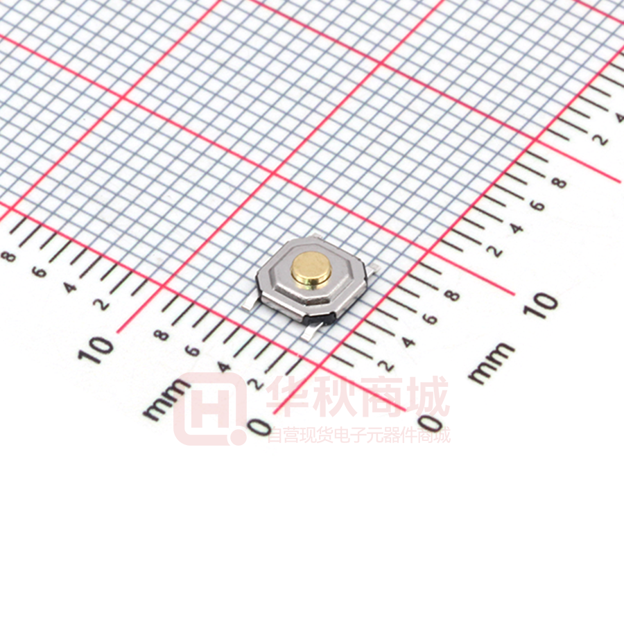

    SOFNG(硕方)
    SMD-4P,5.2x5.2mm
    轻触开关 5.2*5.2*1.7mm 立贴
TS-1187-1716 数据手册
S 開關、連接器 O F N G 敏感型開關 [触点式/H:1.5mm] 特点: ● 直键式敏感型开关,适用于电子类产品应用机器。 ● 表面 SMD 装の 4Pin 针。 用途: ● 应用于移动、视听、汽车电子、多媒体、电器等各类 相关产品。 SOFNG-产品技术服务中心(技术支持)Technical Service Center █ 523710 中国 • 广东 • 东莞 • 塘厦 • 里牙塘工业区 47 号 phone 400 6280 780 網址:www.sofng.com Acknowledgment[承認] 東莞市碩方電子科技有限公司 [DONGGUAN SOFNG ELECTRONIC TECHNOLOGY Co., LTD ] 樣 品 承 認 專 項 客戶名稱[Customer] 部品型號[Parts 承認單位[ 客戶料號[Customer Model] TS-1187 LCP 铜头 P/N] 技術參數[Parameters] 環境に優しい材料 3 Research Institute]: 工程部 客戶判定[Customer [R&D] 品保部 [Q C] 采购部[Purchase] 品保部 [Q C] 采购部[Purchase] Determine]: 工程部 [章 说明[Remnrk] [Sample Approval Drawing] [R&D] 承] [章 承] 媒体排出方式: SOFNG [章 承] ▉外形图 No 尺寸 1 ▉电路图[A 向] ▉端子[引脚] 1.5 1.6 1.7 1.8 1.9 2.0 2.3 2.5 3.0 3.5 3.7 4.0 4.3 4.5 5.0 6.0 H SOFNG ▉使用参数 ╲ 项目 等级 ╲ 初期接触电阻 电气 性能 绝缘电阻 B 级[产品] C 级[产品] 50mΩ max. 30mΩ max. 30mΩ max. 100mΩ min.100V DC 150V AC for 1min 100 V AC for 1min 端子强度 3N for 1 min. 2N for 1min. 工作方向 拉引方向 耐振性能 手工焊接 焊接 耐热 100、 160 ±0.3N. 、250gf±0.3N.、320gf±0.3N. 100gf[30]、160gf [40]、250gf[50]、320gf[80] 10N 6N 350±10℃ 3﹢¹S 300±10℃ 3﹢¹S 270±10℃ 10﹢³S 260±5℃ 10﹢³S 260±5℃ 5﹢³S 回流 260℃ max 20S max 255℃ max 10S max 255℃ max 10S max 50V 20mA 30V 0.2A 30V 0.2A 使用温度范围 耐环境 性能 [条件:全振幅 1.5mmX,Y,Z 方向 2H] 浸焊 最大额定[电阻负荷] 耐久性 能 Skey/PD:50mΩ min.100V DC 耐电压 操作 强度 机械 性能 A 级[产品] -10℃ to +60℃ 无负荷寿命 300,000 Cycles 120,000 Cycles 100,000 Cycles 负荷寿命 [额定负荷] 220,000 Cycles 50mΩ max. 100,000 Cycles 30mΩ max. 80,000 Cycles 30mΩ max. 耐寒性能 -40±2℃ for 96h -20±2℃ for 96h 耐热性能 85±5℃ for 96h 75±5℃ for 96h 耐湿性能 40±2℃,90 to 95% RH for 96h ▉焊接条件 手焊式 回流焊 [适用表面贴装型产品] 1. 加热方式: 以远红外线上下加热方式。 2. 温度测量: 用Φ0.1~0.2 的 CA(K)或 CC(T)测量位置在焊接连接部(锡/铜箔面)。 3. 固定方式: 采用耐热胶带。 4. 温度分布: (图 2.15) SOFNG 2.15 浸焊式 ▉自动插入式贴纸包装 注:A,C,W,X Unit:mm. 需做[自动插入式贴纸] 包装请与本公司联系。 SOFNG
