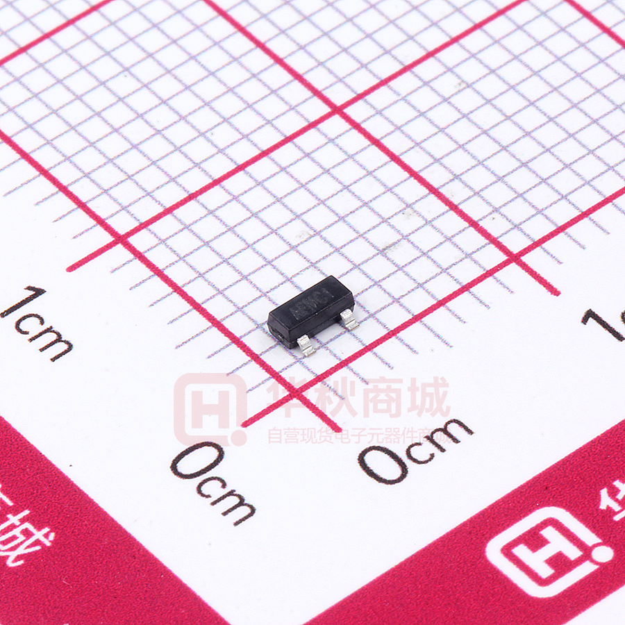

    809 是一种最优化的低功耗电源监控芯片, 适用于 2.5V,3.0V,3.3V 和 5.0V 供电的微处 理器(µP)、微控制器(µC)和数字系统。809/810 芯片可替代美信 MAX809/81...
VP809REUR/T 数据手册
特性 概述  可替代美信 MAX809/MAX810: 静态电流较低(6µA) 静态电流降低 80%  工作电压为:5V,3.3V,3V 和 2.5V  140ms 最短复位周期  电压低至 1.1V 时,809 低电平复位有效  小型 3 引脚 SOT-23 封装  无需外围器件  全温度范围为:-40°C 至 125°C 809/810 是一种最优化的低功耗电源监控芯片, 适用于 2.5V,3.0V,3.3V 和 5.0V 供电的微处 理器(µP) 、微控制器(µC)和数字系统。809/810 芯片可替代美信 MAX809/810 芯片,其功耗比 MAX809/810 降低了 80%。 应用      嵌入式控制器 电池供电系统 智能仪器 无线通信系统 PDA 和便携式设备 当电源电压低于预设的复位阈值时,芯片将发 出复位信号。并且电源电压恢复至复位阈值以 后,复位信号至少再持续 140ms。809 芯片输出 低电平复位信号,它可以在 VCC 低至 1.1V 时 仍然确保有效的低电平复位信号输出。810 芯 片输出高电平复位信号。复位比较器能够滤除 电源电压的高频抖动。 809/810 芯片极低的功耗特性使其成为便携式 设备和电池供电系统的理想选择。809/810 芯 片可采用紧凑型 3 引脚 SOT23 封装。 典型应用 VCC 有7个阈值电压可用于支 持2.5V至5.0V系统: 器件 L M J T S R Z 图 1 电压 4.63 4.38 4.00 3.08 2.93 2.63 2.32 809/810 的典型应用示意图 VCC 809 810 VCC !RESET RESET GND !RESET Input GND 产品规格书:电源电压监控芯片 809 / 810 目录 特性........................................................................................................................................................ 1 应用........................................................................................................................................................ 1 概述........................................................................................................................................................ 1 典型应用................................................................................................................................................ 1 目录........................................................................................................................................................ 2 管脚分布&引脚功能 ............................................................................................................................ 3 极限工作范围........................................................................................................................................ 4 电气参数................................................................................................................................................ 5 电气参数(续).................................................................................................................................... 6 典型应用................................................................................................................................................ 7 1. 复位时序........................................................................................................................................ 7 2. 电源电压低至 1.1V 时保证复位输出有效 .................................................................................. 7 3. 电源瞬态负脉冲干扰免疫............................................................................................................ 8 4. 双向复位信号接口........................................................................................................................ 8 封装信息 – 809/810 .............................................................................................................................. 9 标识信息.............................................................................................................................................. 10 产品订购信息...................................................................................................................................... 10 图 图 图 图 图 图 图 1 2 3 4 5 6 7 809/810 的典型应用示意图 .................................................................................................. 1 809/810 的管脚分布示意图 .................................................................................................. 3 809/810 复位信号时序图 ...................................................................................................... 7 !RESET ( RESET ) 确保 VCC 低至 1.1V 时有效 ............................................................... 7 双向复位端口连接示意图..................................................................................................... 8 809/810 的封装示意图 .......................................................................................................... 9 809/810 的标识信息 ............................................................................................................ 10 表 表 表 表 表 表 表 1 2 3 4 5 6 7 809/810 的引脚功能描述 ...................................................................................................... 3 809/810 的极限工作参数 ...................................................................................................... 4 809/810 的电气特性参数 ...................................................................................................... 5 809/810 的电气特性参数(续) .......................................................................................... 6 809/810 的封装参数 .............................................................................................................. 9 809 芯片的订购信息............................................................................................................ 10 810 芯片的订购信息............................................................................................................ 10 Ver.0  2 / 10 产品规格书:电源电压监控芯片 809 / 810 管脚分布&引脚功能 GND 1 809 810 !RESET RESET 图 2 809/810 的管脚分布示意图 表 1 809/810 的引脚功能描述 引脚 符号 描述 1 GND 地 !RESET (809) 2 RESET (810) 3 VCC 3 VCC 2 !RESET 低电平复位输出。 当 VCC 低于复位阈值时,芯片发出复位信号。 并且在 VCC 恢复至复位阈值以后,复位信号仍保持低电平 240ms。 (最小复位保持时间 140ms) RESET 高电平复位输出。 当 VCC 低于复位阈值时,芯片发出复位信号。 并且在 VCC 恢复至复位阈值以后,复位信号仍保持低电平 240ms。 (最小复位保持时间 140ms) 电源电压(2.5V,3.0V,3.3V,5V) Ver.0  3 / 10 产品规格书:电源电压监控芯片 809 / 810 极限工作范围 极限工作范围是指各种工作中的最大限定值,如果超出这个限定值就可能对芯片产生损坏。 表 2 809/810 的极限工作参数 符号 描述 VCC RESET 参数 单位 最小值 最大值 - − 0.3 6.0 - − 0.3 VCC+0.3 !RESET - − 0.3 VCC+0.3 VCC 输入电流 - 20 输出电流:RESET 或!RESET - 20 VCC 上升率 - 100 V/µs 功率耗散@ TA ≤ +70°C - 320 mW 工作温度范围 − 40 125 TS 仓储温度 − 65 160 TL 引脚温度(锡焊,10 秒) - 300 PD V mA Ver.0  4 / 10 °C 产品规格书:电源电压监控芯片 809 / 810 电气参数 除非特别说明,VCC 在全电压范围内有效:TA = − 40°C 至 125°C,其典型值为:TA = 25°C。 L/M/J 型器件适用于 VCC = 5V,T/S 型器件适用于 VCC = 3.3V,R 型器件适用于 VCC = 3.0V 和 Z 型器件适用于 VCC = 2.5V。 表 3 809/810 的电气特性参数 符号 描述 VCC 输入电压 参数 测试条件 最小值 典型值 最大值 TA = 0°C 至 70°C 1.1 TA = – 40°C 至 125°C 1.2 TA = – 40°C 至 85°C VCC < 5.5V, L/M/J ICC 电源电流 TA = – 40°C 至 85°C VCC < 3.6V, R/S/T/Z TA = 85°C 至 125°C VCC < 5.5V, L/M/J - TA = 85°C 至 125°C VCC < 3.6V, R/S/T/Z L 器件 M 器件 J 器件 VTH 复位阈值 电压 T 器件 S 器件 R 器件 Z 器件 TA = 25°C 4.54 TA = – 40°C 至 85°C 4.50 TA = 85°C 至 125°C 4.40 TA = 25°C 4.31 TA = – 40°C 至 85°C 4.25 TA = 85°C 至 125°C 4.16 TA = 25°C 3.93 TA = – 40°C 至 85°C 3.89 TA = 85°C 至 125°C 3.80 TA = 25°C 3.04 TA = – 40°C 至 85°C 3.00 TA = 85°C 至 125°C 2.92 TA = 25°C 2.89 TA = – 40°C 至 85°C 2.85 TA = 85°C 至 125°C 2.78 TA = 25°C 2.59 TA = – 40°C 至 85°C 2.55 TA = 85°C 至 125°C 2.50 TA = 25°C 2.27 TA = – 40°C 至 85°C 2.24 TA = 85°C 至 125°C 2.22 Ver.0  5 / 10 - 5.5 5.5 9 15 6 10 - 25 - 20 4.63 4.72 4.38 4.00 3.08 2.93 2.63 2.32 - 单位 V µA 4.75 4.86 4.45 4.50 4.56 4.06 4.10 4.20 3.11 3.15 3.23 2.96 3.00 3.08 2.66 3.70 2.76 2.37 2.39 2.42 V 产品规格书:电源电压监控芯片 809 / 810 电气参数(续) 除非特别说明,VCC 在全电压范围内有效:TA = − 40°C 至 125°C,其典型值为:TA = 25°C。 L/M/J 型器件适用于 VCC = 5V,T/S 型器件适用于 VCC = 3.3V,R 型器件适用于 VCC = 3.0V 和 Z 型器件适用于 VCC = 2.5V。 表 4 符号 809/810 的电气特性参数(续) 测试条件 复位阈值温度系数 - - 30 - ppm/°C VCC 复位延时 VCC = VTH 至 (VTH – 100mV) - 20 - µs TA = – 40°C 至 85°C 140 TA = 85°C 至 125°C 100 低电平复位输出电压 (809R/S/T/Z) VCC = VTH 最小值, ISINK = 1.2mA - - 0.3 低电平复位输出电压 (809L/M/J) VCC = VTH 最小值, ISINK = 3.2mA - - 0.4 低电平复位输出电压 (809) VCC > 1.1V, ISINK = 50µA - - 0.3 高电平复位输出电压 (809R/S/T/Z) VCC > VTH 最大值, ISOURCE = 500µA 高电平复位输出电压 (809L/M/J) VCC > VTH 最大值, ISOURCE = 800µA 0.8VCC VCC -1.5 - - 低电平复位输出电压 (810R/S/T/Z) VCC = VTH 最大值, ISINK = 1.2mA - - 0.3 低电平复位输出电压 (810R/S/T/Z) VCC = VTH 最大值, ISINK = 3.2mA 有效复位延时周期 VOL VOH VOL VOH 参数 描述 最小值 典型值 最大值 560 840 ms V V V - 高电平复位输出电压 1.8V < VCC < VTH 最小值, 0.8VCC ISOURCE = 150µA (810) Ver.0  6 / 10 240 单位 - 0.4 - - V 产品规格书:电源电压监控芯片 809 / 810 典型应用 1. 复位时序 当 VCC 低至复位阈值电压时,809 芯片输出低电平复位信号,810 芯片输出高电平复位信号。 并且在 VCC 上升至阈值电压后的 140ms 最小保持时间内,复位信号仍有效。 5V VTH VCC 有效复位 延时周期 0V 140ms 最小 延时周期 5V ! RESET 809 0V 5V RESET 图 3 2. 810 0V 809/810 复位信号时序图 电源电压低至 1.1V 时保证复位输出有效 当 VCC 低至 1.1V 时,为确保 809 芯片!RESET 引脚输出信号逻辑正确,需要在!RESET 引脚 上连接一个 100kΩ 的下拉电阻到 GND,该电阻不需要很精确。同理,810 芯片在以上应用时, 需要在 RESET 引脚上连接一个 100kΩ 的上拉电阻至 VCC。 VCC VCC 809 810 电源 电压 电源 电压 ! RESET GND 图 4 RESET 100kΩ !RESET ( RESET )确保 VCC 低至 1.1V 时有效 Ver.0  7 / 10 GND 100kΩ 产品规格书:电源电压监控芯片 809 / 810 典型应用(续) 3. 电源瞬态负脉冲干扰免疫 809/810 芯片内部 VCC 信号比较器和滤波电路。当 VCC 上有小于 100mV、短于 20µs 的负脉 冲干扰信号时,电路会自动滤除,确保不输出错误的复位信号。 4. 双向复位信号接口 809/810 芯片可以和 µP/µC 的双向复引脚连接,需要在 809/810 的复位输出引脚和 µP/µC 的双 向接口之间连接一个 4.7kΩ 电阻。 BUF VCC 电源 电压 809 µC or µP 4.7kΩ ! RESET ! RESET Input GND GND 双向输入/输出端口 (例如:68HC11) 图 5 双向复位端口连接示意图 Ver.0  8 / 10 Buffered ! RESET 产品规格书:电源电压监控芯片 809 / 810 封装信息 – 809/810 D b L E E1 L1 0.25 c e A1 A2 A e1 图 6 809/810 的封装示意图 表 5 809/810 的封装参数 符号 A A1 A2 b c D E E1 e e1 L L1 θ 尺寸单位(毫米) 尺寸单位(英寸) 最小值 最大值 最小值 最大值 0.900 0.000 0.900 0.300 0.080 2.800 1.200 2.250 1.150 0.100 1.050 0.500 0.150 3.000 1.400 2.550 0.035 0.000 0.035 0.012 0.003 0.110 0.047 0.089 0.045 0.004 0.041 0.020 0.006 0.118 0.055 0.100 0.950TYP. 1.800 0.037TYP. 2.000 0.071 0.550 REF. 0.300 0° 0.079 0.022 REF. 0.500 8° Ver.0  9 / 10 0.012 0° 0.020 8° 标识信息 3 XX XX X Part Number 1 2 Lot Code Data Code 图 7 809/810 的标识信息 产品订购信息 表 6 809 芯片的订购信息 产品型号 VP809LEUR/T VP809MEUR/T VP809JEUR/T VP809TEUR/T VP809SEUR/T VP809REUR/T VP809ZEUR/T 表 7 复位阈值(V) 温度范围 封装类型 封装标识 4.63 4.38 4.00 3.08 2.93 2.63 2.32 – 40°C 至+125°C – 40°C 至+125°C – 40°C 至+125°C – 40°C 至+125°C – 40°C 至+125°C – 40°C 至+125°C – 40°C 至+125°C 3-SOT23 3-SOT23 3-SOT23 3-SOT23 3-SOT23 3-SOT23 3-SOT23 AAXXX ABXXX CWXXX ACXXX ADXXX AFXXX ZAXXX 复位阈值(V) 温度范围 封装类型 封装标识 4.63 4.38 4.00 3.08 2.93 2.63 2.32 – 40°C 至+125°C – 40°C 至+125°C – 40°C 至+125°C – 40°C 至+125°C – 40°C 至+125°C – 40°C 至+125°C – 40°C 至+125°C 3-SOT23 3-SOT23 3-SOT23 3-SOT23 3-SOT23 3-SOT23 3-SOT23 AGXXX AHXXX AIXXX AJXXX AKXXX ALXXX ZBXXX 810 芯片的订购信息 产品型号 VP810LEUR/T VP810MEUR/T VP810JEUR/T VP810TEUR/T VP810SEUR/T VP810REUR/T VP810ZEUR/T
