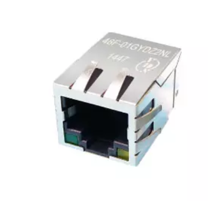

    RJ11/RJ45连接器 弯插 带LED 端口:1
13F-64GYDP2NL 数据手册
一、外观尺寸图 REV. DESCRIPTION DATE DWN AP’PD 4.0 Correct Characteristic 16.4.7 Huang Hsu 4.1 Correct Appearance 16.8.17 Huang Hsu 三、电气特性@25℃: 1. 圈比(±5%): 1CT:1CT 2. 电感(100KHz/0.1V@8mA):350uH MIN@0℃~+70℃ 3. 串音干扰(dB TYP): -40dB (0.3-100MHz) 4. 共模抑制(dB MIN): -40dB (0.3-100MHz) 5. 耐 压(Pri to Sec):1500Vrms/0.5mA/60Sec or 1650Vrms/0.5mA/2Sec 6. 操作温度:-40℃ TO +85℃ 7. 符合 RoHS 标准 UNIT:mm Unless otherwise specified, all tolerances are ±0.25 二、线路图 1000pF/2KV Ref:BOM-AM12 J8 J7 P7 RD CT CT RD + TD TD + LEFT 9 P6 J6 75Ω TX J4 75Ω P3 J3 P2 J2 P1 10 J1 RIGHT 11 Yellow 12 RX - J5 P5 P4 Green 元冊科技股份有限公司 75Ω 75Ω P8 RX + TX TX + Standard LED Wavelength Forward * V(MAX) TYP Green 565nm 2.5v 2.2v Yellow 585nm 2.5v 2.1v With a forward current of 20mA RJ-45 Front View PCB Top View RX YUAN DEAN SCIENTIFIC CO., LTD. TITLE 10/100 BASE-T SINGLE PORT RJ-45 JACK MAGNETICS P/N 13F-64GYDPXNL REV. 4.1 PAGE NO 1-4 DATE 2017-6-21 AP’PD Hsu DWN Zhou sheng mei REV. 四、材料 DESCRIPTION DATE DWN AP’PD 外壳材料: 材料:尼龙 66 UL94V-0 标准颜色:黑色 插入材料: 材料:磷酸青铜 C5210 EH---0.35 毫米厚度 七、包装信息 1. 包装单位 2. 包装材质 : : 60 个/盘 PET 插入 –PBT GF UL94V-0 17.5±0.5 1.电镀(1) 镍 2.电镀(2) 100%锡 3.电镀(3) 金 (3u"~50u") 板块材料: 29.4±0.5 2.3±0.2 Unit=cm PBT GF UL 94V-0 3. 外箱单位:1320 个/ 22 盘/箱 接触脚材料: 材料:磷青铜 C5191 --- 0.35mm 厚度 1.电镀(1) 镍 2.电镀(2) 100%锡 铁壳材料: 黄铜 C2680 镀镍 Unit=cm 产品寿命:750 周期最小 五、环境 1 储存温度:-40℃TO +85℃. 元冊科技股份有限公司 2. 操作温度: -40℃TO +85℃. YUAN DEAN SCIENTIFIC CO., LTD. 3. 遵循于模块化插头 FCC 第 68 部分 六、产品型号 TITLE 13F-64GYDPXNL RoHS version Gold Plating:1=3u",2=6u",3=15u",4=30u",5=50u", 10/100 BASE-T SINGLE PORT RJ-45 JACK MAGNETICS P/N 13F-64GYDPXNL REV. 4.1 PAGE NO 2-4 DATE 2017-6-21 AP’PD Hsu DWN Zhou sheng mei REV. DESCRIPTION DATE DWN AP’PD 八、RJ 插头规范 元冊科技股份有限公司 YUAN DEAN SCIENTIFIC CO., LTD. TITLE 10/100 BASE-T SINGLE PORT RJ-45 JACK MAGNETICS P/N 13F-64GYDPXNL REV. 4.1 PAGE NO 3-4 DATE 2017-6-21 AP’PD Hsu DWN Zhou sheng mei REV. DESCRIPTION DATE DWN AP’PD 九、波峰焊建议 元冊科技股份有限公司 建议的波峰焊曲线 1.峰值温度(TP):250±10℃ 2.峰值温度(TP)时间:5 秒最多 YUAN DEAN SCIENTIFIC CO., LTD. TITLE 10/100 BASE-T SINGLE PORT RJ-45 JACK MAGNETICS P/N 13F-64GYDPXNL REV. 4.1 PAGE NO 4-4 DATE 2017-6-21 AP’PD Hsu DWN Zhou sheng mei
