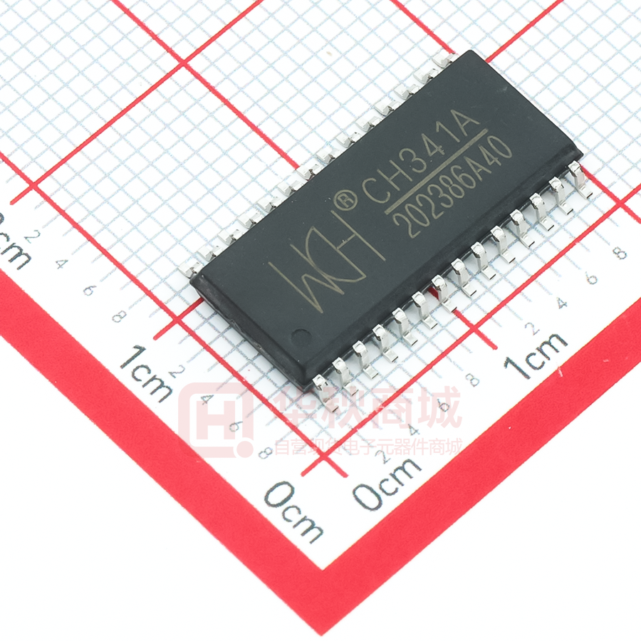

3、封装
3
CH341 中文手册(一)
封装形式
SOP-28
SOP-28
QFN28_4X4
SSOP-20
SSOP-20
SSOP-20
塑体宽度
7.62mm
300mil
7.62mm
300mil
4*4mm
5.30mm
209mil
5.30mm
209mil
5.30mm
209mil
引脚间距
1.27mm
50mil
1.27mm
50mil
0.4mm
15.7mil
0.65mm
25mil
0.65mm
25mil
0.65mm
25mil
封装说明
标准的 28 脚贴片
标准的 28 脚贴片
方形无引线 28 脚
缩小型 20 脚贴片
缩小型 20 脚贴片
缩小型 20 脚贴片
订货型号
CH341B
CH341A
CH341F
CH341C
CH341T
CH341H
注:CH341C/T 仅用于 USB 转串口或者 USB 转 2 线接口。
CH341H 仅用于 USB 转 4 线接口等(例如 SPI)
,新设计不推荐使用,建议用 CH341B 或 CH341F。
CH341A、CH341T 和 CH341H 必须外接晶体及振荡电容。
CH341B、CH341F 和 CH341C 既可以选择外接晶体及电容,也可以选择不外接而直接使用内置时钟。
