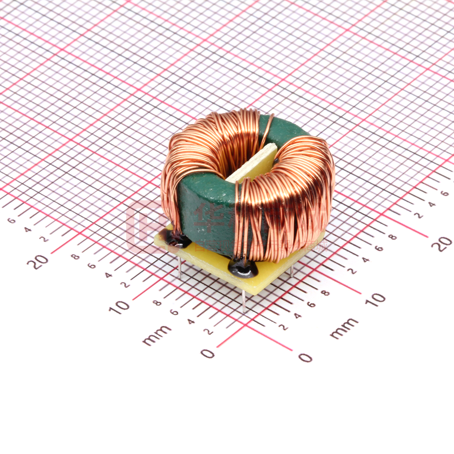

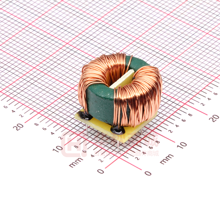

    共模电感 50mH 600mA 430mΩ IND_16.5X16.5MM_TM
VETG2P14*8*7-503U-HD 数据手册
客 户 H286 CUSTOMER 承 認 書 SPECIFICATION FOR APPROVAL 客户品名 CUSTOMER NAME. 本公司品名 OURS PART NAME. 料 号 PART NO. VETG2P14*8*7-503U-HD 料 号 PART NO. 工程出图 FITG0014-29 承認印 ENGINEERING DRAWING CUSTOMER APPROVE 發行 檢查 承認 MADE CHECKED APPROVED 采 购 工 程 品 保 承认结果:请予以认证,提出修改意见或确认 后签回,如未签回下订单,则是视为默认。 日期 DATE: 2021 年 09 月 23 日 所签回的传真件及复印件均视为具有法律效力 深圳市千代源电子有限公司 SHEN ZHEN VOLUME SOURCE ELECTRONICS CO.,LTD. 地址:东莞市凤岗天安数码城 T5-N4 栋 16 楼. Tel: 0769-89891993 Fax: 0769-89891993-806 HOME: http://www.volumesz.com.cn 承 认 书 番 号 SPEC NO. VE-H286-20210923001 一. 产品实物图 Product physical map 二.产品尺寸图:(mm) 三. 电性原理图: Dimensions in (mm) Schematic D 2 1 2 4 3 1 3 H 2 A F C E N1 N2 4 B 3 尺寸单位:mm,厚度1.0mm 注:底板居中平贴安装,线圈含浸凡立水。 A 16.5Max B 16.5Max C 11.5Max E 8.0±0.5 D 3.5±0.5 F 7. 0±0.5 H 0.30±0.1 四. 绕组结构 WINDING WINDING START FINISH N1 1 4 N2 2 3 WIRE(φ ) φ 0.30X1P φ 0.30X1P COLORE APPROVALS 深圳市千代源电子有限公司 SHEN ZHEN VOLUME SOURCE ELECTRONICS CO.,LTD. DRAWN BY 卢永汉 TURNS 65.5 圈数不变 65.5 圈数不变 REMARK DATE REV A0 CHECKED BY DATE 2021-09-23 APPROVED BY PAGE 2/4 五:规格 Specifications 产品种类 Product Category Fixed Inductors 零件号别名 Part number alias VETG2P14*8*7-503U-HD 端接类型 End connection type Plug-in unit 磁芯型号 Core type T14*8*7 屏蔽 Shield Unshielded 铜线规格 Copper wire φ 0.30mm H 级 180℃ UL:E164502 电感 Inductance 50mH HI-POT 1,4 TO 2,3 1.0KVac 1mA,2Sec 最大直流电流 Maximum DC Current 0.6A 测试条件 Test conditions 1KHz/0.25V 最大直流电阻 430mΩ Maximum DC Resistance Q 最小值 Q Minimum 5.0 T/R (1-4):(2-3) 1:1 储存温度 Storage temperature -5℃~+30℃(相对湿度: 20%-75%) 工作温度范围 Operating Temperature Range -40℃~+105℃ 产品 Product Common Mode Chokes 封装 Encapsulation Bulk/Plastic suction box 包装数量 Packing Quantity 500 PCS 测试仪器 Test instrument VR116/VR7210/VR131 ZTK:3302 单位重量 Unit weight (typ.) 6.5g Min AL:10.0 六. 环境实验 Environment experiments 项目 Item 实验条件 Experimental conditions 要求 Value 可焊性 Weldability 电感器引出端在 260±5℃无铅锡缸中浸 3±0.5 秒取出 The inductor outlet is immersed in the lead free tin cylinder of 260 + 5 degrees for 3 + 0.5 seconds. Terminal solder part of the welding area of more than 95% 2 耐焊接热 Soldering heat 电感器引脚浸入无铅锡缸中,浸入到引脚底部入锡深度 1.0~1.5mm,温度为 430±10℃,持续时间 5±1 秒 Immersed pin lead-free solder tank,into the tin depth of 1.0~1.5mm, the temperature of 430±10 °C, a duration of 5 ±1 seconds 试验后外观无异常,符合电气特性; 放置 1 小时后,再经 5.9 实验后正常 Appearance without exception, meet the electrical characteristics; one hour after normal after 5.9 experiment 3 高低温冲击 High and low temperature Impact -25℃±2℃(60min) -> +85℃±2℃(60min),重 复 5 个周期后,在常温下放置 1-2 小时后测试 -25℃±2℃(60min)->+85°C±2°C(60min), repeated after 5 cycles, at room temperature for 1-2 hours after the test 4 耐湿性 Moisture resistance 试验温度(Test temperature):+60℃±2℃ 试验湿度(Test humidity):95±3% 试验时长(Test duration):48 hours 5 耐高温 Resistance to high temperature 试验温度(Test temperature):+105℃±2℃ 试验时长(Test duration):48 hours 6 耐低温 Resistance to low temperature 试验温度(Test temperature):-40℃±2℃ 试验时长(Test duration):48 hours 7 振动 Vibration 试验频率(Test Frequency):10~55~10HZ 试验振幅(Test amplitude):1.5mm 试验方向(Test direction):X、Y、Z 试验时长(Test duration):2 hours 8 耐盐雾 Resistant to salt spray 72Hrs 引脚、铜线无锈迹 Pin, Copper wire, no rust 9 引脚强度 Pin strength 在引脚轴向上施加压、拉力 10N 静负荷 10±3s Put pressure on the pin axial tension 10N static load of 10 ±3s 引脚、铜线应无明显的损伤、脱落 Pin, copper should be no obvious damage, loss. 1 试验后结构无变形、无断裂、 列裂缝、无损坏,符合电气特性。 The test structure without deformation, fracture, column cracks, no damage, in line with the electrical characteristics
