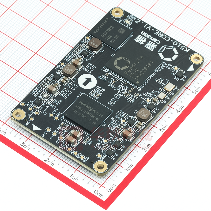

物料型号: K510 CORE核心模组
器件简介: - K510 Core核心模组是嘉楠科技针对其Kendryte®系列AIOT芯片中的最新一代SoC产品K510进行封装的产品。 - 模组设计为小尺寸板卡,内置新一代KPU智能计算单元,具备2.5TOPS的AI算力,支持多种AI计算框架。
引脚分配: - 核心模组通过两个100pin的板对板连接器引出全部接口,共200pin脚。 - 每个连接器的管脚定义详细列出,包括网络名称、电平标准等。
参数特性: - 电源输入: DC 5V/2A - CPU: K510 Dual Core RISC-V, 主频800MHz - 内存: 支持LPDDR3,频率1600MHz - 显示: MIPI DSI, 最大分辨率19201080 - 摄像头: 2路MIPI CSI和DVP - 编解码: H.264编码 - USB: 1路USB2.0 - 以太网: 支持100/1000Mbps - 音频接口: 支持PDM/TDM/I2S - SDIO: 支持4路SDIO - GPIO: 最多128
功能详解: - 芯片具备DSP、2D图形加速、视频编解码等专用硬件加速单元,适用于多种计算任务。
应用信息: - 可被用于智能门锁、家庭智能安全摄像机、支付识别、无人机、智能家电等众多领域。
封装信息: - 机械尺寸为60x38mm,预留四个机械固定孔M2。 - 采用防反插设计,引出管脚的连接器为一公一母。
电气与性能参数: - CPU主频: 800MHz - 供电电压: 5V - 供电电流: 400mA至1500mA
高速PCB设计建议: - 提供了USB2.0、MIPI、MAC等设计建议,包括阻抗控制、差分对内skew、走线长度等要求。
