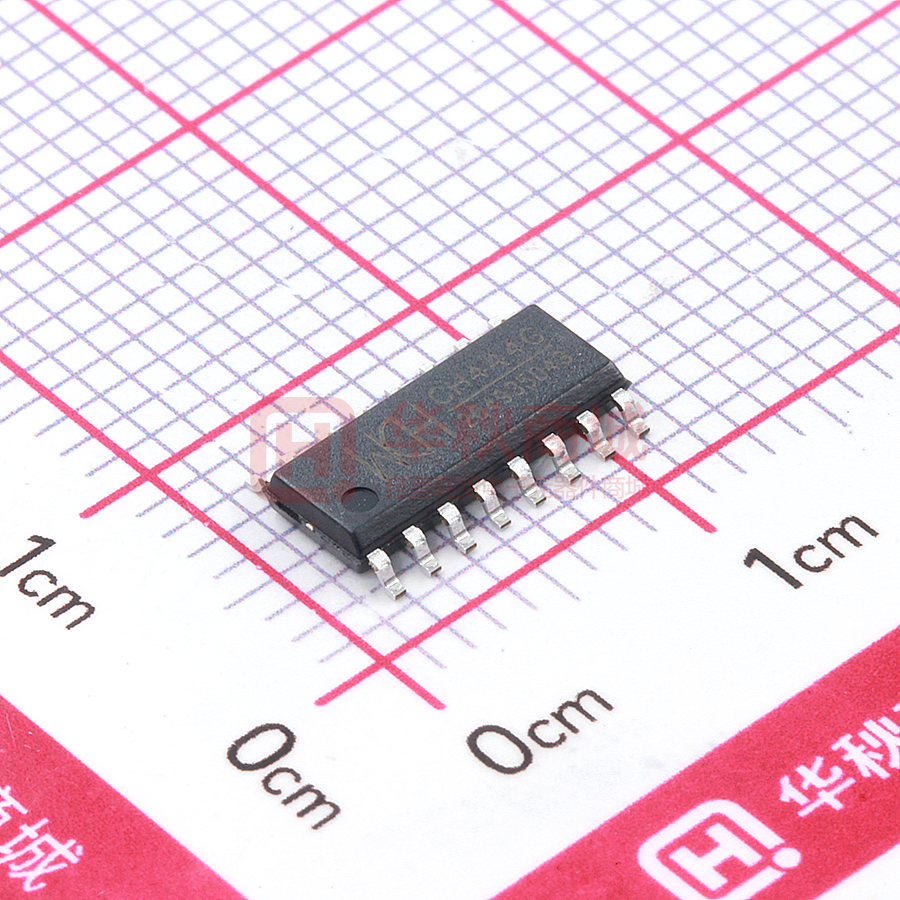

    双刀四掷5V低阻模拟开关芯片,高带宽,低导通电阻,可以支持3.3V或更低电源电压。
CH444G 数据手册
1 CH440、CH442、CH443、CH444、CH445 手册 4 单刀双掷 5V 低阻模拟开关芯片 CH440G/P/R 2 单刀双掷 5V 低阻模拟开关芯片 CH442E 1 单刀双掷 5V 低阻模拟开关芯片 CH443K 2 单刀四掷 5V 低阻模拟开关芯片 CH444G/P 4 单刀双掷 3.3V 低阻模拟开关芯片 CH445P 手册 版本:2D http://wch.cn 1、概述 CH440G/P/R、CH442E、CH443K 和 CH444G/P 是额定 5V 电源电压的模拟开关芯片,可以支持 3.3V 或更低电源电压。CH445P 是额定 3.3V 电源电压的模拟开关芯片,可以支持 2.5V 或更低电源电压。 CH440G、CH440P、CH440R 和 CH445P 是 QPDT 低阻宽带双向模拟开关芯片。CH440G/P/R 和 CH445P 包含 4 通道 SPDT 单刀双掷模拟开关,高带宽,低导通电阻,可以用于视频或者 USB 信号二选一切换。 S1A DA S2A S1B DB S2B S1C DC S2C S1D DD S2D Decode & Drive EN# IN CH442E 是 DPDT 低阻宽带双向模拟开关芯片。CH442E 包含 2 通道 SPDT 单刀双掷模拟开关,高带 宽,低导通电阻,可以用于视频或者 USB 信号二选一切换。 S1B DB S2B S1C DC S2C Decode & Drive EN# IN CH443K 是 SPDT 低阻宽带双向模拟开关芯片。CH443K 包含 1 通道 SPDT 单刀双掷模拟开关,高带 CH440、CH442、CH443、CH444、CH445 手册 2 宽,低导通电阻,可以用于视频或者 USB 信号二选一切换。 CH0 COM CH1 SEL CH444G 和 CH444P 是 DPQT 低阻宽带双向模拟开关芯片。CH444G 和 CH444P 包含 2 通道 SPQT 单刀 四掷模拟开关,高带宽,低导通电阻,可以用于视频或者 USB 信号四选一切换。 S1A S2A S3A YA S4A S1B S2B S3B YB S4B Decode & Drive EN# IN0 IN1 2、特点 ● ● ● ● ● ● 低导通电阻,Ron 典型值约为 5Ω。 高带宽,支持视频信号,支持低速、全速和高速 USB 信号。 切换快速,Ton/Toff 典型值小于 5nS。 ESD 支持 2KV HBM。 CH440/CH442/CH444/CH445 提供全局使能引脚,多通道模拟开关统一使能、统一切换。 宽电源电压范围,低静态功耗。5V 开关芯片支持额定 5V 电源电压,低至 2.5V 电源可用;3.3V 开关芯片支持额定 3.3V 电源电压,低至 1.8V 电源可用。 ● 提供 SOP-16、TSSOP-16、QFN16、MSOP-10 和 SC70-6L(SOT-363)等封装形式,兼容 RoHS。 3、封装 封装形式 SOP-16 QFN16 TSSOP-16 MSOP-10 SC70-6L SOT363 SOP-16 宽度 3.9mm 3*3mm 4.4mm 3.0mm 150mil 173mil 118mil 引脚间距 1.27mm 50mil 0.50mm 19.7mil 0.65mm 25mil 0.50mm 19.7mil 封装说明 标准的 16 脚贴片 方形无引线 16 脚 薄小型的 16 脚贴片 微小型的 10 脚贴片 订货型号 CH440G CH440P CH440R CH442E 1.25mm 49mil 0.65mm 26mil 缩小型 6 脚贴片 CH443K 3.9mm 150mil 1.27mm 50mil 标准的 16 脚贴片 CH444G 3 CH440、CH442、CH443、CH444、CH445 手册 QFN16 3*3mm 0.50mm 19.7mil 方形无引线 16 脚 CH444P QFN16 3*3mm 0.50mm 19.7mil 方形无引线 16 脚 CH445P 注:1、原型号 CH440E 已用新型号 CH442E 代替,引脚和功能完全相同。 2、CH443K 为盘装,每盘整包装数量为 3000 只,可以零售,但是零售时不会逐个清点数量。 3、CH443K 封装体积较小,正面印字仅有代号 43 而不含全部型号。 4、引脚 4.1. CH440G、CH440P、CH440R、CH445P 引脚 CH440G 引脚 CH440P 引脚 引脚名称 CH440R 引脚 CH445P 引脚 类型 引脚说明 正电源 公共接地,数字信号参考地 全局使能输入,低电平有效 单刀双掷模拟开关选择输入: 高电平选择 2#端(S2x) ;低电平选择 1#端(S1x) 16 8 15 14 6、0 13 VCC GND EN# 电源 电源 输入 1 15 IN 输入 4、7、 9、12 2、5、 11、14 3、6、 10、13 2、5、 7、10 16、3、 9、12 1、4、 8、11 DA、DB、 模拟信号 DC、DD S1A、S1B、 模拟信号 S1C、S1D S2A、S2B、 模拟信号 S2C、S2D 单刀双掷模拟开关的公共端 单刀双掷模拟开关的 1#端, IN 引脚输入低电平选中 单刀双掷模拟开关的 2#端, IN 引脚输入高电平选中 4.2. CH442E 引脚 引脚号 10 5 9 引脚名称 VCC GND EN# 类型 电源 电源 输入 1 IN 输入 引脚说明 正电源 公共接地,数字信号参考地 全局使能输入,低电平有效 单刀双掷模拟开关选择输入: 高电平选择 2#端(S2x) ;低电平选择 1#端(S1x) 4 CH440、CH442、CH443、CH444、CH445 手册 4、6 2、8 3、7 DB、DC S1B、S1C S2B、S2C 模拟信号 模拟信号 模拟信号 单刀双掷模拟开关的公共端 单刀双掷模拟开关的 1#端,IN 引脚输入低电平选中 单刀双掷模拟开关的 2#端,IN 引脚输入高电平选中 类型 电源 电源 引脚说明 正电源 公共接地,数字信号参考地 单刀双掷模拟开关选择输入: 高电平选择 CH1 端;低电平选择 CH0 端 4.3. CH443K 引脚 引脚号 5 2 引脚名称 VCC GND SEL (IN) COM (DB) CH0 (S1B) CH1 (S2B) 6 4 3 1 输入 模拟信号 单刀双掷模拟开关的公共端 单刀双掷模拟开关的 CH0 端, SEL 引脚输入低电平选中 单刀双掷模拟开关的 CH1 端, SEL 引脚输入高电平选中 模拟信号 模拟信号 4.4. CH444G、CH444P 引脚 CH444G 引脚 CH444P 引脚 引脚名称 16 14 VCC 8 6、0 GND 1 15 EN# 类型 电源 电源 输入 2、14 16、12 IN1、IN0 输入 7、9 5、7 YA、YB 模拟信号 6、10 4、8 S1A、S1B 模拟信号 5、11 3、9 S2A、S2B 模拟信号 4、12 2、10 S3A、S3B 模拟信号 3、13 1、11 S4A、S4B 模拟信号 15 13 NC. 空脚 引脚说明 正电源 公共接地,数字信号参考地 全局使能输入,低电平有效 单刀四掷模拟开关选择输入: 00 选择 1#端(S1x) ;01 选择 2#端(S2x) ; 10 选择 3#端(S3x) ;11 选择 4#端(S4x) 单刀四掷模拟开关的公共端 单刀四掷模拟开关的 1#端, IN1&IN0 引脚输入 00 选中 单刀四掷模拟开关的 2#端, IN1&IN0 引脚输入 01 选中 单刀四掷模拟开关的 3#端, IN1&IN0 引脚输入 10 选中 单刀四掷模拟开关的 4#端, IN1&IN0 引脚输入 11 选中 保留引脚,禁止连接 5、功能说明 CH440G、CH440P、CH440R 和 CH445P 内部的 4 通道单刀双掷模拟开关 QPDT,由 EN#引脚控制实现 统一使能,由 IN 引脚选择进行统一切换。下表是其控制真值表。 EN# 0 0 1 IN 0 1 X DA DB DC DD 选择 S1A 选择 S1B 选择 S1C 选择 S1D 选择 S2A 选择 S2B 选择 S2C 选择 S2D 全部断开 全部断开 全部断开 全部断开 CH442E 内部的双通道单刀双掷模拟开关 DPDT,由 EN#引脚控制实现统一使能,由 IN 引脚选择进 5 CH440、CH442、CH443、CH444、CH445 手册 行统一切换。下表是其控制真值表。 EN# IN 0 0 1 0 1 X DB DC 选择 S1B 选择 S1C 选择 S2B 选择 S2C 全部断开 全部断开 CH443K 内部的单通道单刀双掷模拟开关 SPDT,由 SEL 引脚选择进行切换。下表是其控制真值表。 SEL 0 1 COM 选择 CH0 选择 CH1 CH444G 和 CH444P 内部的双通道单刀四掷模拟开关 DPQT,由 EN#引脚控制实现统一使能,由 IN1 和 IN0 引脚选择进行统一切换。下表是其控制真值表。 EN# IN1 IN0 YA YB 0 0 0 0 1 0 0 1 1 X 0 1 0 1 X 选择 S1A 选择 S2A 选择 S3A 选择 S4A 全部断开 选择 S1B 选择 S2B 选择 S3B 选择 S4B 全部断开 6、参数 6.1. 绝对最大值(临界或者超过绝对最大值将可能导致芯片工作不正常甚至损坏) 名称 TA TS VCC VCC VIO Isw Iall 参数说明 工作时的环境温度 储存时的环境温度 5V 开关芯片的电源电压(VCC 接电源,GND 接地) 3.3V 开关芯片的电源电压(VCC 接电源,GND 接地) 数字或者模拟输入或者输出引脚上的电压 模拟开关的连续通过电流 所有模拟开关的连续通过电流的总和 最小值 -40 -55 -0.5 -0.5 -0.5 0 0 最大值 85 125 6.5 4.4 VCC+0.5 30 120 单位 ℃ ℃ V V V mA mA 典型值 5.0 0.1 1 最大值 5.5 10 5 1.0 VCC 10 ±1 2.8 VCC+0.3 6.5 7.5 单位 V uA mA V V uA uA V V Ω Ω 6.2. 5V 开关芯片电气参数(测试条件:TA=25℃,VCC=5V) 名称 VCC ICC ICCX VIL VIH ILEAK IOFF VANA VANAX RON1 RON2 参数说明 电源电压 静态电源电流,所有数字引脚接 VCC 或 GND 静态电源电流,所有数字引脚 3.4V 数字引脚低电平输入电压 数字引脚高电平输入电压 数字引脚的输入泄漏电流 模拟开关在关闭状态下的泄漏电流 推荐的模拟信号的电压范围 允许的模拟信号的电压范围 模拟开关导通电阻,模拟信号电压为 1V 模拟开关导通电阻,模拟信号电压为 2V 最小值 4.0 0 2.0 0.1 ±0.01 0 -0.3 4 5 CH440、CH442、CH443、CH444、CH445 手册 RON3 RON4 6 模拟开关导通电阻,模拟信号电压为 3.4V 模拟开关导通电阻,模拟信号电压为 5V 13 9 19 14 Ω Ω 典型值 3.3 0.1 0.6 最大值 3.9 5 3 0.7 VCC 5 ±0.5 1.5 VCC+0.3 10 14 38 20 单位 V uA mA V V uA uA V V Ω Ω Ω Ω 6.3. 5V 开关芯片电气参数(测试条件:TA=25℃,VCC=3.3V) 名称 参数说明 VCC3 电源电压 ICC3 静态电源电流,所有数字引脚接 VCC 或 GND ICCX3 静态电源电流,所有数字引脚 2.3V VIL3 数字引脚低电平输入电压 VIH3 数字引脚高电平输入电压 ILEAK3 数字引脚的输入泄漏电流 IOFF3 模拟开关在关闭状态下的泄漏电流 VANA3 推荐的模拟信号的电压范围 VANAX3 允许的模拟信号的电压范围 RON1 模拟开关导通电阻,模拟信号电压为 0.8V RON2 模拟开关导通电阻,模拟信号电压为 1.2V RON3 模拟开关导通电阻,模拟信号电压为 2.0V RON4 模拟开关导通电阻,模拟信号电压为 3.3V 最小值 2.1 0 1.8 0.1 ±0.005 0 -0.3 7 9 28 14 6.4. 5V 开关芯片模拟开关时序参数(测试条件:TA=25℃,VCC=5V,VANA=0V) 名称 参数说明 CIN COFF CON BW TON TOFF 数字输入引脚电容,F=1MHz 开关关闭时模拟信号引脚电容,F=1MHz 开关导通时模拟信号引脚电容,F=1MHz 模拟开关-3dB 信号带宽(非担保参数) 模拟开关开启延时,RL=75Ω,CL=20pF 模拟开关关闭延时,RL=75Ω,CL=20pF 最小值 典型值 最大值 单位 4 4 8 500 3 2 8 8 15 7 7 pF pF pF MHz nS nS 典型值 3.3 0.1 0.07 最大值 3.7 6 0.3 0.9 VCC 6 ±1 2.0 VCC+0.3 6 7 12 9 单位 V uA mA V V uA uA V V Ω Ω Ω Ω 6.5. 3.3V 开关芯片电气参数(测试条件:TA=25℃,VCC=3.3V) 名称 VCC ICC ICCX VIL VIH ILEAK IOFF VANA VANAX RON1 RON2 RON3 RON4 参数说明 电源电压 静态电源电流,所有数字引脚接 VCC 或 GND 静态电源电流,所有数字引脚 2.3V 数字引脚低电平输入电压 数字引脚高电平输入电压 数字引脚的输入泄漏电流 模拟开关在关闭状态下的泄漏电流 推荐的模拟信号的电压范围 允许的模拟信号的电压范围 模拟开关导通电阻,模拟信号电压为 0.8V 模拟开关导通电阻,模拟信号电压为 1.5V 模拟开关导通电阻,模拟信号电压为 2.3V 模拟开关导通电阻,模拟信号电压为 3.3V 最小值 2.9 0 2.0 0.1 ±0.01 0 -0.3 3.8 4.5 8 6 CH440、CH442、CH443、CH444、CH445 手册 7 6.6. 3.3V 开关芯片电气参数(测试条件:TA=25℃,VCC=2.5V) 名称 参数说明 VCC2 电源电压 ICC2 静态电源电流,所有数字引脚接 VCC 或 GND ICCX2 静态电源电流,所有数字引脚 1.8V VIL2 数字引脚低电平输入电压 VIH2 数字引脚高电平输入电压 ILEAK2 数字引脚的输入泄漏电流 IOFF2 模拟开关在关闭状态下的泄漏电流 VANA2 推荐的模拟信号的电压范围 VANAX2 允许的模拟信号的电压范围 RON1 模拟开关导通电阻,模拟信号电压为 0.6V RON2 模拟开关导通电阻,模拟信号电压为 1.1V RON3 模拟开关导通电阻,模拟信号电压为 1.8V RON4 模拟开关导通电阻,模拟信号电压为 2.5V 最小值 典型值 最大值 单位 1.5 2.5 0.05 0.04 2.8 3 0.2 0.7 VCC 3 ±0.5 1.3 VCC+0.3 7 9 17 11 V uA mA V V uA uA V V Ω Ω Ω Ω 0 1.5 0.05 ±0.005 0 -0.3 4 6 12 7 6.7. 3.3V 开关芯片模拟开关时序参数(测试条件:TA=25℃,VCC=3.3V,VANA=0V) 名称 CIN COFF CON BW TON TOFF 参数说明 数字输入引脚电容,F=1MHz 开关关闭时模拟信号引脚电容,F=1MHz 开关导通时模拟信号引脚电容,F=1MHz 模拟开关-3dB 信号带宽(非担保参数) 模拟开关开启延时,RL=75Ω,CL=20pF 模拟开关关闭延时,RL=75Ω,CL=20pF 最小值 典型值 3 3 6 700 2.5 1.8 最大值 6 6 11 5 5 6.8. 特性图示 6.8.1 CH440 和 CH444 的模拟开关导通电阻 RON 与模拟信号电压 VCOM 的相关性(TA=25℃) RON (Ω) VCOM(V) 6.8.2 CH442 和 CH443 的模拟开关导通电阻 RON 与模拟信号电压 VCOM 的相关性(TA=25℃) 单位 pF pF pF MHz nS nS CH440、CH442、CH443、CH444、CH445 手册 8 RON (Ω) VCOM(V) 6.8.3 CH445 的模拟开关导通电阻 RON 与模拟信号电压 VCOM 的相关性(TA=25℃) RON (Ω) VCOM(V) 7、应用 7.1. 视频信号切换 CH440、CH442、CH443、CH444 和 CH445 的高带宽和低电阻特性使之比较适用于视频信号切换, 例如从 2 路或者 4 路视频信号源中选择。 由于模拟电路与数字电路共用 VCC 和 GND,为减少干扰,GND 引脚必须接触良好,VCC 引脚必须 外接退耦电容,并且建议将数字输入信号的边沿适当放缓,降低传输频率。 7.2. USB 信号切换 CH440、CH442、CH443、CH444 和 CH445 支持低速、全速或者高速 USB 信号切换。 7.3. CH443 逻辑功能 CH440、CH442、CH443、CH444、CH445 手册 简称 BUF INV AND OR MUX BUF_OD INV_OD 说明 强驱动推挽输出的缓冲器 强驱动推挽输出的反相器 与门 或门 选择器 开漏(开源)输出的缓冲器 开漏(开源)输出的反相器 9 SEL 端 输入 A 输入 A 输入 A 输入 A 输入 S 输入 A 输入 A CH0 端 接 GND 接 VCC 接 GND 输入 B 输入 A 接 GND 悬空 CH1 端 接 VCC 接 GND 输入 B 接 VCC 输入 B 悬空 接 GND COM 端 输出 = A 输出 = ! A 输出 = A & B 输出 = A | B 输出 = S ? B : A 输出 = A ? z : 0 输出 = A ? 0 : z 8、封装信息 下图是 SC70-6L(SOT363)封装尺寸。 公制,单位为 mm 符号 Min Type A A1 b c D E E1 e L L1 θ 0.9 0.0 0.15 0.08 2.0 1.15 2.15 0.25 0° 1.0 0.05 0.25 0.12 2.1 1.25 2.3 0.65 0.53 0.35 Max Min 1.1 0.1 0.35 0.15 2.2 1.35 2.45 35 0 6 3 79 45 85 0.45 8° 10 0° 英制,单位为 mil Type 39 2 10 5 83 49 91 26 21 14 Max 43 4 14 6 87 53 96 18 8°
