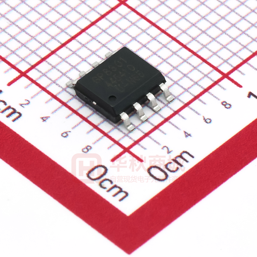

GP8301 0%-100% PWM 转 0-20mA PAC (PWM to Analog Convertor) Datasheet 特性              将0%-100%占空比的PWM信号输入,线性转换成 0-20mA的模拟电流输出。 内置高精度12BIT DAC。 输出开路报警功能 输出电流公式:IOUT=Duty*5V*10/Rset 输入PWM信号的频率范围: 50Hz to 50KHz 输入PWM信号高电平:2.7 V-5.5V 输出误差: 0.1% 输出电压线性度误差 :0.1% 温度系数:50PPM/°C 、25PPM/°C 电源电压:18V - 40V 功耗:
GP8301-TC50-EW
1. 物料型号:GP8301 2. 器件简介:该芯片可以将0%-100%占空比的PWM信号线性转换成0-20mA的模拟电流输出,内置高精度12BIT DAC,具有输出开路报警功能。 3. 引脚分配:包括PWM输入、VCC电源、GND地、V5V内部LDO 5V输出、NC浮空、IOUT模拟电流输出、SET满幅电流调节电阻端和ALARM输出开路报警。 4. 参数特性:包括输入PWM信号的频率范围、高电平电压、输出误差、电压线性度误差、温度系数、电源电压、功耗、启动时间、工作温度等。 5. 功能详解:描述了GP8301如何通过SET脚与GND之间接入电阻Rset来输出电流,以及如何通过ALARM脚进行输出开路报警。 6. 应用信息:适用于0/4-20mA变送器、PLC、工业控制、传感器等领域。 7. 封装信息:提供了ESOP8封装的详细尺寸和公差。
