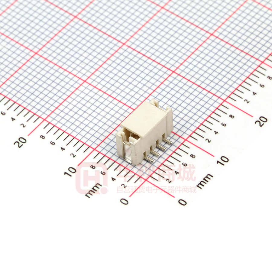

物料型号为1.5mm LT(立贴),是深圳市首韩科技有限公司生产的针座。
器件简介包括环境温度适用范围为-25℃~+105℃,适用线规为AWG#28~#32,PC板厚度为0.6~1.2mm。
引脚分配为2~16针。
参数特性包括额定电压125V AC/DC,额定电流1A AC/DC,接触电阻≤20mΩ,绝缘电阻≥500MΩ,耐压≥500V AC/minute。
功能详解涉及机械性能和环境性能,如PIN针固定力、端子固定力、插入力、拔出力、可焊性、耐焊接热、耐热性、温度循环、恒定湿热和盐雾试验。
应用信息为普通系列型条形连接器。
封装信息包括塑件内包装为塑料袋,端子内包装为盘装带料包装,外包装为纸箱。
运输时需注意勿淋湿及机械性损伤,贮存时环境温度应在-10℃到+40℃之间,相对湿度≤80%,且无酸性、碱性及其它腐蚀性气体。
