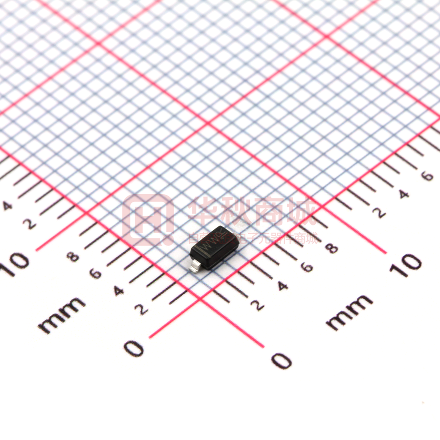

BZT52C51
BZT52C51
    SK(時科)
    SOD-123
    二极管配置:独立式 稳压值(标称值):51V 稳压值(范围):48V~54V 精度:±5% 功率:500mW 反向电流(Ir):1uA@39V 阻抗(Zzt):180Ω
