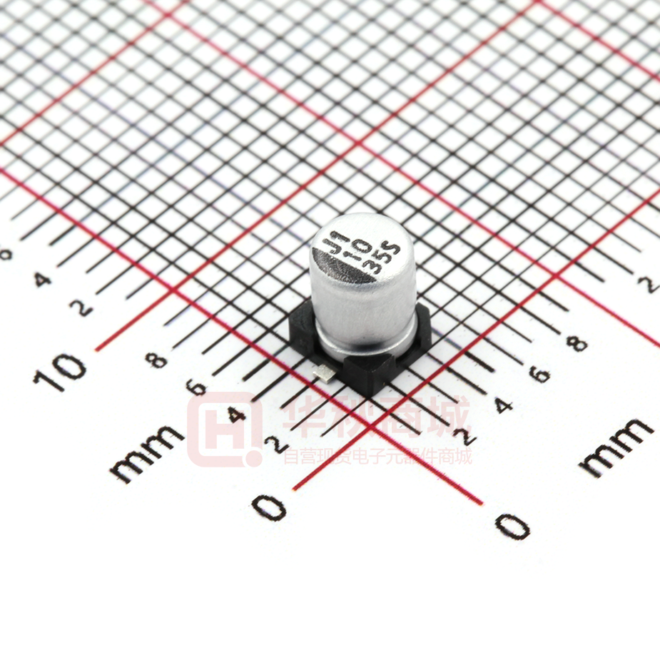

    SMD,D4xL5.3mm
    贴片铝电解电容 SMD,D4xL5.3mm 10µF ±20% 35V 1000Hrs@105℃
VES100M1VTR-0405 数据手册
VES 片型铝电 铝电解 贴片型 铝电 解电容器 VES 系列 特长/用途 ‧4φ ~ 6.3φ、105℃、1,000小时寿命保证 ‧制品高度5.5mm小型贴片型电容器 ‧适用表面黏着之高密度PCB设计 ‧符合RoHS指令 标示颜色:黑色 规格表 项 目 工作温度范围 额定静电容量容许误差值 性 能 -55℃ ~ +105℃ ± 20% I = 0.01CV 或 3(µA/微安)中的任一个较大值以下(2 分钟后) I = 漏电流(µA/微安)、C = 额定静电容量(µF/微法拉)、V = 额定直流工作电压(V/伏特) 漏电流(20℃) 10 0.26 16 0.22 25 0.16 35 0.13 50 0.12 25 2 3 35 2 3 阻抗比不可大于下表所列数值 额定电压 6.3 10 16 Z(-25℃)/Z(+20℃) 4 3 2 Z(-55℃)/Z(+20℃) 8 5 4 温度特性(120Hz) 阻抗比 贴片型 6.3 0.30 额定电压 损失角正切值(最大值) 损失角正切值(120Hz, 20℃) (120Hz, 20℃) 50 2 3 耐久性 保证寿命时间 1,000小时 静电容量变化率 ≦初始值的± 20% 损失角正切值 ≦初始规格值的200% 漏电流 ≦初始规格值 *于 105℃环境中供给额定电压 1,000 小时后,待制品回复至 20℃的环境中进行量测时,需满足上列要求。 高温无负荷特性 保证寿命时间 1,000小时 静电容量变化率 ≦初始值的± 20% 损失角正切值 ≦初始规格值的200% 漏电流 ≦初始规格值 *于105℃环境中不供给额定电压1,000小时后,待制品回复至20℃的环境中进行量测时,需满足上列要求。 50 0.7 频率(Hz) 补正系数 纹波电流与频率补正系数 120 1.0 寸法图 1.4 标示 制品各项寸法 6.3V(0J) 内容 10V(1A) mA φD×L φD×L A 4.3 5.3 6.6 B 4.3 5.3 6.6 C 5.1 5.9 7.2 W P ± 0.2 0.5 ~ 0.8 1.0 0.5 ~ 0.8 1.5 0.5 ~ 0.8 2.0 尺寸:直径(φD)×长度(L),(毫米/mm) 容许纹波电流:毫安/均方根值(mA/rms),120 赫兹(Hz), 105℃ 制品尺寸与容许纹波电流一览表 额定电压 VDC 单位:毫米 L 5.3 ± 0.2 5.3 ± 0.2 5.3 ± 0.2 φD 4 5 6.3 静电容量 (µF/微法拉) 10k≦ 1k 1.3 16V(1C) mA φD×L 25V(1E) mA φD×L 35V(1V) mA φD×L 50V(1H) mA φD×L mA 1 010 4×5.3 7 2.2 3.3 4.7 10 22 33 47 100 2R2 3R3 4R7 100 220 330 470 101 4×5.3 4×5.3 5×5.3 6.3×5.3 6.3×5.3 10 12 17 26 51 4×5.3 5×5.3 5×5.3 6.3×5.3 21 30 36 61 4×5.3 5×5.3 5×5.3 6.3×5.3 6.3×5.3 15 25 31 43 65 4×5.3 5×5.3 6.3×5.3 6.3×5.3 6.3×5.3 16 28 40 47 70 4×5.3 5×5.3 6.3×5.3 6.3×5.3 6.3×5.3 12 21 36 44 60 4×5.3 5×5.3 6.3×5.3 14 23 50 产品编码说明 ± 20% 16V 编带 100 M 1C TR - 0405 额定静电容量 额定静电容量 容许误差值 额定电压 包装型式 端子型式 制品尺寸 VES系列 10微法拉 VES 系列名 4φ×5.3L 注:如需了解更详细之介绍,请参阅目录第15页”贴片型产品编码说明”。 94 本产品目录之规格如有变更恕不另行通知(CAT. 2018C1) 无铅引线与PET镀膜铝壳 制品引线与铝壳镀膜材质
