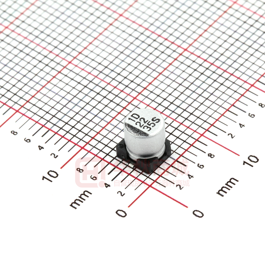

    SMD,D5xL5.3mm
    贴片铝电解电容 SMD,D5xL5.3mm 22µF ±20% 35V 1000Hrs@105℃
