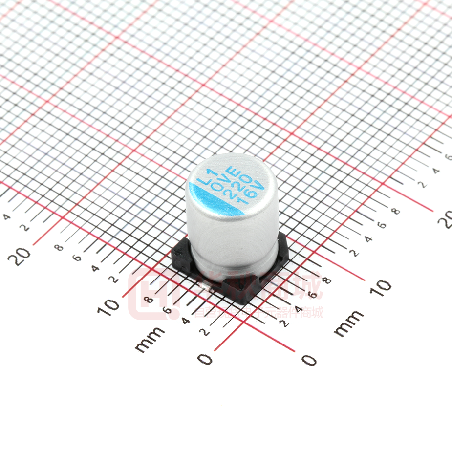

    SMD,D8xL10mm
    贴片铝电解电容 SMD,D8xL10mm 220µF ±20% 16V 15000Hrs@105℃
OVE221M1CTR-0810 数据手册
OVE 高分子固态铝电 高分子固态铝电解 态铝电解电容器 OVE 系列 特长/用途 ‧105℃、15,000小时寿命保证 ‧极低等效串联电阻(ESR)并可承受大纹波电流 ‧符合RoHS指令 标示颜色:蓝色 项 目 工作温度范围 额定静电容量容许误差值 漏电流(20℃)* 损失角正切值(120Hz, 20℃) 等效串联电阻 (ESR, 100k ~ 300k Hz, 20℃) 性 能 -55℃ ~ +105℃ ± 20% (120Hz, 20℃) 供给额定电压2分钟后. 参阅标准品一览表 参阅标准品一览表 参阅标准品一览表 耐久性 保证寿命时间 15,000小时 静电容量变化率 ≦初始值的± 20% 损失角正切值 ≦初始规格值的 200% 等效串联电阻(ESR) ≦初始规格值的 200% 漏电流 ≦初始规格值 *于 105℃环境中供给额定电压 15,000 小时后,待制品回复至 20℃的环境中进行量测时,需满足上列要求。. 耐湿无负荷特性 保证寿命时间 1,000 小时 静电容量变化率 ≦初始值的± 20% 损失角正切值 ≦初始规格值的 150% 等效串联电阻(ESR) ≦初始规格值的 150% 漏电流 ≦初始规格值 *于 60℃,湿度 90 ~ 95%环境中 1,000 小时后,待制品回复至 20℃的环境中进行量测时,需满足上列要求。需经电压补偿方可 量测漏电流。 静电容量变化率 损失角正切值 等效串联电阻(ESR) 漏电流 焊锡耐热性*(请参照第 25 页贴 片型焊接条件) 纹波电流与频率补正系数 频率(Hz) 补正系数 120≦频率< 1k 0.05 ≦初始值的± 10% ≦初始规格值的 130% ≦初始规格值的 130% ≦初始规格值 1k≦频率< 10k 0.3 10k≦频率< 100k 0.7 100k≦频率< 500k 1.0 *如对量测之值有任何疑虑,可进行电压补偿后再行量测。电压补偿方式:将电容器置于105℃环境中,持续供给2小时之直流额定电压 寸法图 制品各项寸法 φD L 5 5.8 ± 0.3 6.3 5.8 ± 0.3 6.3 7.7 ± 0.3 8 6.7 ± 0.3 8 10.0 ± 0.5 8 12.0 ± 0.5 10 7.7 ± 0.3 10 10.0 ± 0.5 10 12.6 +0.1/-0.4 (*):5 ~ 6.3φ最大值为 0.4 单位:毫米 A 5.3 6.6 6.6 8.3 8.3 8.3 10.3 10.3 10.3 B 5.3 6.6 6.6 8.3 8.3 8.3 10.3 10.3 10.3 C 5.9 7.2 7.2 9.0 9.0 9.0 11.0 11.0 11.0 W 0.5 ~ 0.8 0.5 ~ 0.8 0.5 ~ 0.8 0.7 ~ 1.1 0.7 ~ 1.1 0.7 ~ 1.1 0.7 ~ 1.3 0.7 ~ 1.3 0.7 ~ 1.3 P ± 0.2 1.5 2.0 2.0 3.1 3.1 3.1 4.7 4.7 4.7 标示 φD = 5 ~ 6.3 φD = 8 ~ 10 本产品目录之规格如有变更恕不另行通知(CAT. 2018C1) 49 OP-CAP 规格表 OVE 高分子固态铝电 高分子固态铝电解 态铝电解电容器 尺寸:直径(φD)×长度(L),(毫米/mm) 容许纹波电流:毫安/均方根值(mA/rms),100k 赫兹(Hz), 105℃ 标准品一览表 额定电压 (V/伏特) 涌浪电压 (V/伏特) 额定静电容量 (µF/微法拉) 制品尺寸 φD×L 损失角正切值 (120Hz, 20℃) 180 5 × 5.8 0.12 90 21 2,670 390 6.3 × 5.8 0.12 195 15 3,160 6.3 × 7.7 0.12 235 13 3,600 6.3 × 7.7 0.12 280 13 3,600 4,100 470 漏电流 (µA/微安) 等效串联电阻(ESR) 毫欧(mΩ)/100k ~ 300k 赫兹(Hz)最大值, 20℃ 额定纹波电流值 毫安(mA/rms) 100k Hz, 105℃ 560 0.12 280 13 8 × 6.7 0.12 340 13 4,100 820 8 × 12 0.12 410 9 5,400 1,200 10 × 7.7 0.12 600 13 4,450 8 × 10 0.12 750 10 5,220 8 × 12 0.12 750 9 5,400 2.9 OP-CAP 2.5V(0E) 8 × 6.7 680 1,500 4V(0G) 2,200 10 × 10 0.12 1,100 10 5,500 2,700 10 × 12.6 0.12 1,350 9 5,600 150 5 × 5.8 0.12 120 22 2,610 270 6.3 × 5.8 0.12 216 15 3,160 330 6.3 × 5.8 0.12 264 15 3,160 390 6.3 × 7.7 0.12 312 14 3,470 470 8 × 6.7 0.12 376 14 3,950 560 8 × 6.7 0.12 448 14 3,950 8 × 10 0.12 800 10 5,220 10 × 7.7 0.12 800 14 4,300 8 × 12 0.12 960 9 5,400 10 × 10 0.12 960 10 5,500 10 × 10 0.12 1,200 10 5,500 10 × 10 0.12 1,440 10 5,500 4.6 1,000 1,200 1,500 1,800 10 × 12.6 0.12 1,440 9 5,600 100 5 × 5.8 0.12 126 24 2,500 120 5 × 5.8 0.12 151 24 2,500 220 6.3 × 5.8 0.12 277 15 3,160 270 6.3 × 7.7 0.12 340 14 3,470 6.3 × 7.7 0.12 415 14 3,470 8 × 6.7 0.12 415 14 3,950 8 × 6.7 0.12 491 14 3,950 8 × 10 0.12 1,033 12 4,770 8 × 12 0.12 1,033 10 5,150 10 × 7.7 0.12 1,033 14 4,300 330 6.3V(0J) 7.2 390 820 1,200 10 × 10 0.12 1,510 12 5,025 10 × 10 0.12 1,890 12 5,025 10 × 12.6 0.12 1,890 10 5,500 47 5 × 5.8 0.12 94 28 2,310 56 5 × 5.8 0.12 112 28 2,310 68 5 × 5.8 0.12 136 28 2,310 120 6.3 × 5.8 0.12 240 25 2,530 1,500 10V(1A) 50 150 6.3 × 7.7 0.12 300 21 2,880 220 8 × 6.7 0.12 440 21 3,220 270 8 × 6.7 0.12 540 21 3,220 390 8 × 10 0.12 780 17 4,000 470 10 × 7.7 0.12 940 19 3,800 680 10 × 10 0.12 1,360 13 4,820 12.0 本产品目录之规格如有变更恕不另行通知(CAT. 2018C1) OVE 高分子固态铝电 高分子固态铝电解 态铝电解电容器 尺寸:直径(φD)×长度(L),(毫米/mm) 容许纹波电流:毫安/均方根值(mA/rms),100k 赫兹(Hz), 105℃ 标准品一览表 额定电压 (V/伏特) 涌浪电压 (V/伏特) 额定静电容量 (µF/微法拉) 制品尺寸 φD×L 损失角正切值 (120Hz, 20℃) 漏电流 (µA/微安) 毫欧(mΩ)/100k ~ 300k 赫兹(Hz)最大值, 20℃ 额定纹波电流值 毫安(mA/rms) 100k Hz, 105℃ 33 5 × 5.8 0.12 105 35 2,070 39 5 × 5.8 0.12 124 35 2,070 68 6.3 × 5.8 0.12 217 28 2,390 82 6.3 × 7.7 0.12 262 24 2,700 6.3 × 7.7 0.12 320 24 2,700 8 × 6.7 0.12 320 24 3,010 120 8 × 6.7 0.12 384 24 3,010 180 8 × 10 0.12 576 18 3,900 8 × 10 0.12 704 18 3,900 10 × 7.7 0.12 704 22 3,450 10 × 10 0.12 1,050 16 4,350 等效串联电阻(ESR) 18.0 OP-CAP 100 16V(1C) 220 330 产品编码说明 OVE系列 820微法拉 ± 20% 6.3V 8φ×12L 编带 OVE 821 M 0J TR - 0812 系列名 额定静电容量 额定静电容量 容许误差值 额定电压 包装型式 端子型式 制品尺寸 无铅引线与PET镀 膜铝壳 制品引线与铝壳镀膜 材质 注:如需了解更详细之介绍,请参阅目录第15页”贴片型产品编码说明”。 本产品目录之规格如有变更恕不另行通知(CAT. 2018C1) 51
